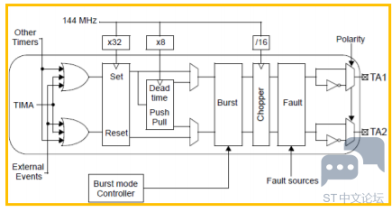

STM32F334 的 STM32F334 的输出端管理2 `; }2 n; L  L7 i( q  I3 ]9 x
下图为输出端管理模块,可以看到 Fault 事件会直接作用于波形输出端口+ e) l- z; Y* @" K8 `! }+ F" d
% C0 n  D8 U) l 5S(~7(N2N1W8II%CVRAI4RR.png ( Z- {4 M. ]2 Z) |$ E. Q

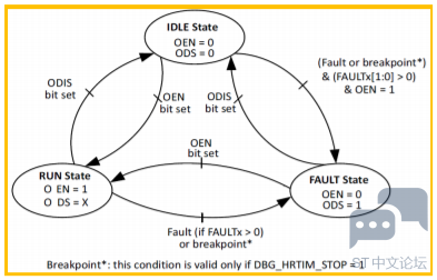

输出状态控制,有三个状态:IDLE,RUN,FAULT,三个状态可以控制进行状态切换
- S: T. X3 T1 P1 g. U2 F6 |# y6 m# C% z7 z7 }; F1 Z" B+ H
JQXS1$YT(%{RNM5Y7D{WW.png 6 w1 G; @( j% L! j. Y

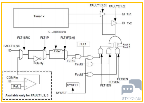

Fault 事件 Fault 事件管理
, K2 f0 x' O1 N( A' Z! ISTM32F334 内部共有 5 个 Fault 通道,通过多路选择器,任意一个 Fault 源发生 Fault 事件,都可以直接作用于输出;8 i( {/ ~7 \4 b! P; I
0 |8 m: ^& y- m3 k0 N% }+ ?
/ [- Z+ Y# A3 r1 v
: y4 M/ ]% p8 p- v需要特别说明的是 SYSFLT 端口属于高端系统 Fault 源,高于其它 5 路 Fault 输入,直接关闭输出,系统发生故障比如时钟失灵,发生 PVD 等,下面是具体的系统 Fault 源:
1 a4 Y" S* h6 ~+ v& ^9 O1 a) F Clock Security System(时钟相关)
3 x) I6 ~5 D0 W SRAM parity checker(SRAM 部分)9 _' n$ v/ M' `$ ?
Cortex-M4-lockup signal(内核死锁)( [1 c9 U0 U) l2 i% C  J2 _  ?
PVD detector(电源管理)0 }/ t  {* b) ~2 r
. x+ {7 p3 ~; m* c, g) YFault 事件可以配置极性(高或低有效),可以设定是否产生 Fault 事件,同时也可以配置输入部分进行滤波,减少错误判断。
* f5 t9 Y9 t; h8 M按照 Fault 来源分可以分为两种:外部以及内部7 Q6 S3 k( Y2 q7 c) v2 Y0 ^  ^
外部----即外部 FLT 引脚,每个通道对应 1 个 FLT 管脚记为 HRTIM1_FLTx(x = 1,2,3,4,5)' r) q0 j) y8 D2 ?* c7 t3 `
内部----可以是内部比较器的输出,ADC_WDG 输出,OPA 输出等等。
