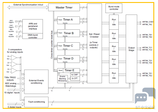

: R. H# I8 z: m0 u  _+ |9 pSTM32F334 内部 HRTIMER 结构# ?3 R- i2 R. Y# m; S* e, _% B
下图为 HRTIMER 的框图,可以看到该高精度 Timer 拥有五路独立的计数器,可以产生独立的五路带死区互补输出的 PWM波形,同时 Master Timer 这个没有输出端口的独立 Timer 可以作为五路其他 Timer 的清零同步信号。

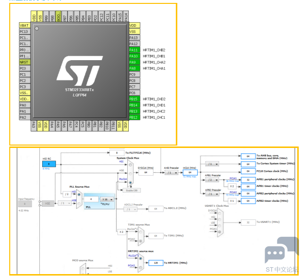

配置步骤, b  {( W* @7 C0 N' u
配置管脚以及时钟
6 T( J; j& I- a' t) P
1 H  N; |" i! `+ v
2 z6 d+ @! p, e) a. q$ S 1]_I2RX$VGGG47PZE4J9[YI.png : ?0 c. y2 F% `5 L3 h7 ?  m
& n5 f* b, a. {2 T; y# m+ C% W: c9 Q  b
配置 Master Timer
- d4 l/ O' M; {+ {# k假定使用 128MHz*8 = 1024MHz 作为基本时钟源,Master Timer 设定为 50KHz,则 Master Timer 的 ARR 寄存器数据为1024MHz/50KHz = 20480,即 360 度对应 20480;1 M5 \, Q8 f. ~" p0 j8 g; _+ d

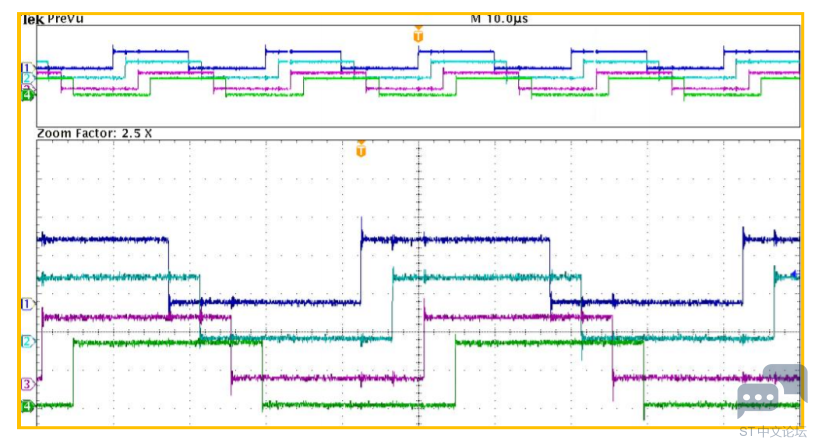

实际测试波形:& `. E; Y( P$ y; x' h, H0 p" O6 C
为方便观察,只取每相的通道 1 的波形进行观察。如下,可看到清晰的移相信号:. k6 o# i) x. T3 \. D+ w5 D3 |
