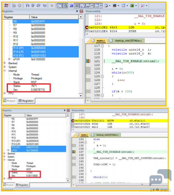

; A! C, K1 ^/ v如果使用 Keil 自带的 States cycles 计算方法得到如下数据,后面会按照这个来计算执行时间数据。5 J* `* M3 P5 o, \# C- t& h2 x) U
STM32F446 数据为 3009/ c& v8 j) D# a3 W- `
STM32F746 数据为 3635

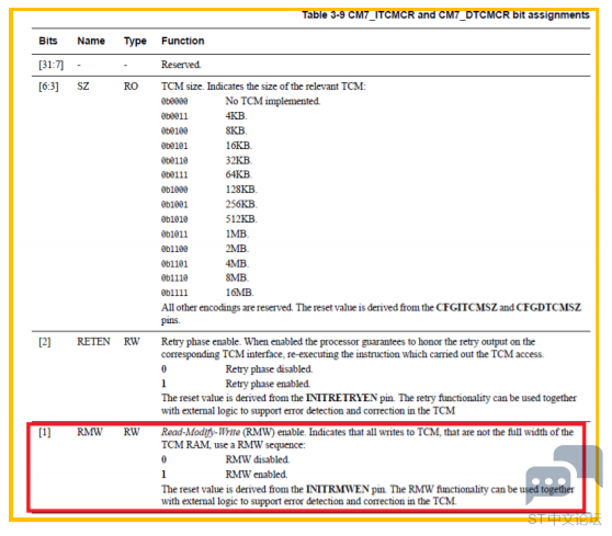

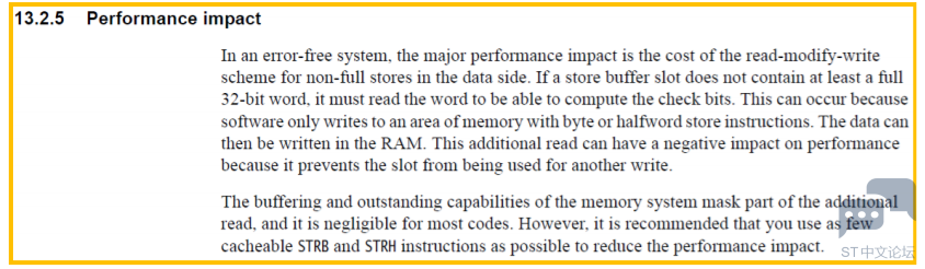

1 J0 [6 k: d4 c& W' ~# H& p通过查看 ARM Cortex-M7 内核文档发现下面描述:; D- }6 S% f6 j/ A
2 T( i2 `& h, ]2 r
WYR6GPVK496P{@B9Y03$ZXY.png 8 I2 s) m# B7 V& Z& P! J
5 I# H. o, }) [# k. G: z  ~反映到本例中发现定义的 i 数据为 16-bit 数据,同样也在汇编代码上发现了 STRB 这个汇编代码;这样在 RMW(readmodify-write机制下,当定义为 byte 以及 half-word 数据时将有一个先读取数据,修改后再写入数据的过程,这个读取-修改-写入的过程正是能够影响到内核执行效率的问题点,如果定义为 32-bit 就避免了这个问题的发生。

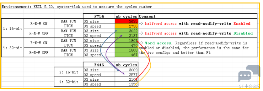

测试下来结果如下:4 S0 _4 N; O9 x6 x
STM32F446 数据为 2102
6 }7 F8 x- U/ S* H3 g# y6 TSTM32F746 数据为 1807
+ u- |/ l: _! z* ^/ h" h可以看到不管是 STM32F4xx 还是 STM32F7xx,当数据定义为 32-bit 时都有显著的速度提升,当然 STM32F7xx 的提升更加明显,同样测试条件下 STM32F7xx 执行时间小于 STM32F4xx 的执行时间。

因为 32-bit 数据定义会增加内存,并且有时候定义为 byte 或 halfword 更方便,还需要提升速度的话我们看到同样是内核文件给出的说明,可以将 RMW 机制屏蔽掉:9 Z! G  n7 a. X) B* w9 g
. D: T5 d) }; a* C7 L1 H8 Q: k/ ~( m" B% I2 x8 r3 \
, b" o# y! o+ `* ]3 z7 M* N+ q+ u9 o0 D& s4 [+ A% S- l0 J( B
实际上就是对 CM7_ITCMCR 寄存器的第 1 位写 0, 即可以在程序中有下面的操作:
+ O0 R6 z! A# d* g4 a
  1. __IO uint32_t * DTCM_CR = (uint32_t*)(0xE000EF94);
    9 e# Y/ X. ^3 r
  2. * DTCM_CR &= 0xFFFFFFFD; /* Disable read-modify-write */
: U6 s. e( l8 f/ |
禁止 RMW 后测试下来数据如下:# Y' |! Q3 B8 Y4 ]
16-bit 定义数据 STM32F746 测试 cycles 数据为 3022
$ Q9 l2 y1 z. _; a! M/ V4 u32-bit 定义数据 STM32F746 测试 cycles 数据为 1808
0 H! \# X2 C. t' w( B% o  ?可以对比上面的测试数据也可以看到当禁止 RMW 后 STM32F7xx 性能也是优于 STM32F4xx 的。
9 ^$ Q2 W- _) `/ N/ B8 K具体测试数据如下: 9 G+ O: `! _7 u* r# o0 |
+ U& k2 j( l  E& ?" E- s. ]/ u * L* V) Y" f$ _! N9 E8 X* e
- ~( N6 Q+ h3 o$ g* Q8 X
