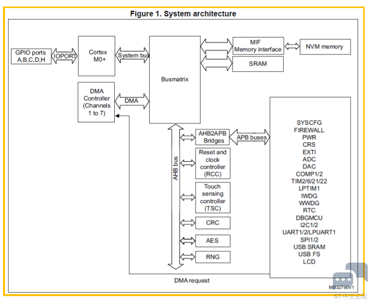

9 L$ M) f3 M) P4 `+ I+ A: ], w二. 说明7 `! @- E) N  @$ E0 ^) S
STM32L053 芯片是 M0+的内核,其 GPIO 的外设直接挂在内核上。
7 T5 A0 a! L2 s1 i& y" K  N) {6 q: P; T& K$ ?9 }, r0 V

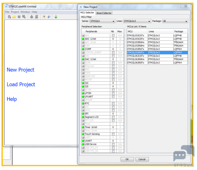

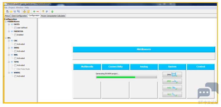

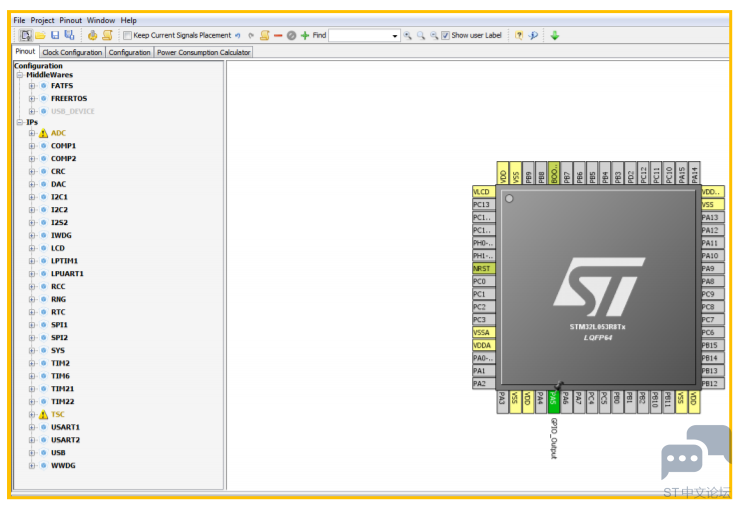

打开 CubeMX 的软件,点击新建工程,选择与目标硬件板相同的芯片型号,GPIO 口选择 PA5。系统时钟通过内部 HSI 实现 8MHz。如下图:$ i4 t2 V* H8 |" \
8 V' E8 r1 O4 Q
/ h& v) l7 `$ \: h' |2 l% p4 w6 t1 C- y4 y

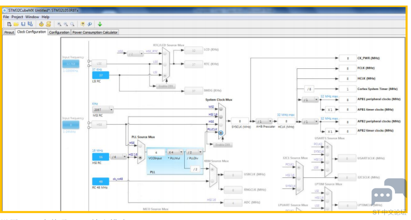

点击 OK 按钮,弹出另外一个对话框,选择设置系统时钟 8Mhz。HIS 最终通过 PLL 锁相环输出 8MHz的时钟。; [! o1 W$ l; b- I$ N8 z
/ a8 Q; i* D" P  E# C& i7 k
4 Q% e. W. I/ q# p8 h' { APES638CPRB)M0ON44XESP3.png

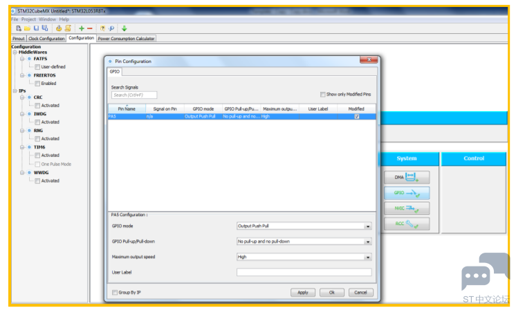

设置 PA5 为普通 IO 口输出模式。
, B, ]+ I& U# l4 j7 y7 P4 b/ [
: }$ q* D5 L; T4 \! x" l; y7 q) G- @ U%8U(M1Z3)ESQG6UZB6%JBS.png * J% L( [& z# t0 F" m
: a, ?% q4 S2 Z+ D4 A( _并配置其端口的摆率为 High Speed.- S. k" M* M# Q0 t  o! z# e

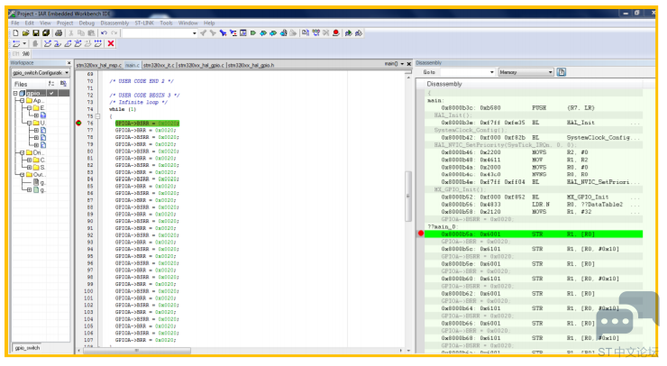

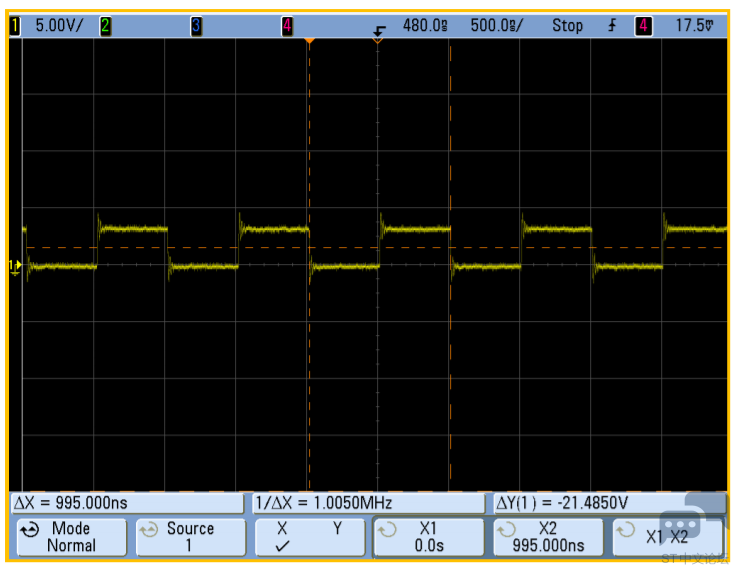

测试发现,只能有 1.005Mhz。
) ?( |8 c# ]. S6 s2 S和自己的想法差别很大,究竟怎么回事呢?查看反汇编语句,发现虽然自己是直接对寄存器的操作,但是反汇编却执行了多条语句。
0 o, H; r1 z# }+ h. S- g4 Y7 B5 H% r8 m) G9 v

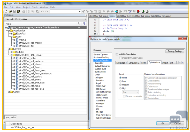

4 G, b( Y- i2 r哦,立马查看编译器的优化等级。原来我是设置了代码不优化的。
6 E7 X8 J6 p/ n! b( r
) m5 b5 V5 s5 G: U: d2 q: `  z
' h5 k. @% m' b5 g6 [  E+ \ SDFV70K7TY`1B8(TR~OP$RR.png 5 T% T8 B0 {8 U1 C  t
( N9 B1 m& H( O/ G, ^
立马更新优化等级,逐个变更,看看各自的对比:
7 S/ c  g! o& g% T, K+ ^优化等级为 Low 时:和没有优化时的波形一样。0 R. V9 z2 z  A0 N5 N

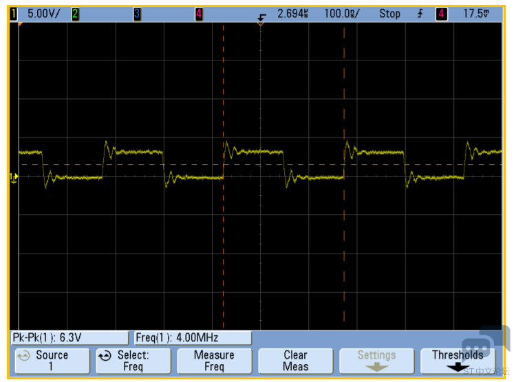

优化等级为 Medium 时:编译器旁边的 Enabled transfomations 的设置保持默认,GPIO 口的翻转速度达到了 4Mhz.
+ }- z6 u: n2 B; D
% l- v- Z) c5 x1 u5 e' X2 v
# K6 J6 h0 s: j' r  p; d3 c {I[P]U0TY3OA{M1)0XBVZ{B.png , w/ ?9 k" E" V5 @) S
4 j, D: O4 E7 h  y( _# N

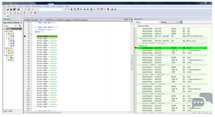

优化等级为高时,和优化等级为 Medium 的波形一样。
6 B: B3 R$ V5 j0 u/ u5 }+ |其实,也可以通过反汇编的执行语句看出 GPIO 口的翻转速率。只要执行单周期指令,GPIO 口的翻转速度就可以达到最高- j* t, H6 K6 u3 n6 ^  L6 m2 K4 [$ z
