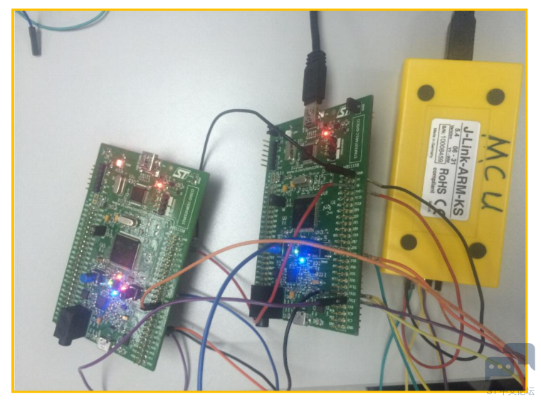

# s! n4 I$ q/ d8 y  J) A硬件:STM32F401C-DISCO *2,MCU :STM32F401VCT6 ;- u" L8 l% S( L$ w3 n
软件:\STM32Cube_FW_F4_V1.8.0\Projects\STM32F401-Discovery\Demonstrations\EWARM$ h; j% u+ C8 y

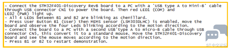

对于硬件的连接以及运行后的现象,readme.txt 中已经说明:
' }% @6 p  z4 s* m! B" B. Q& d9 V- @* m5 ^
201X$G})C2{81F3DSV5GRGQ.png ! m; s4 s/ [- S7 N. Y6 X
* g3 ~' H; G- k# j
程序运行的结果是 LD3~LD6 是跑马灯形式的闪烁。- S' \- N8 J9 Y$ b3 S' B% e1 L

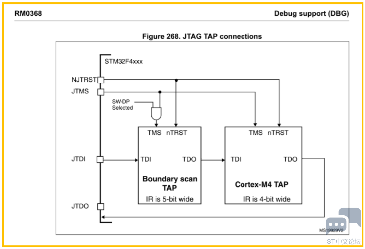

参看 STM32F401 的参考手册,RM0368 Rev3. 里面在 Debug support(DBG)里面有描述:* u* `, ]4 d) S4 Q
4 k/ ]- W* G. x6 Q( g8 D NULVLJM8}TAVHXZNSVZM3{5.png

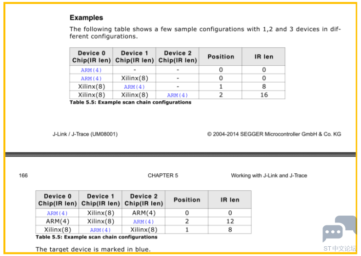

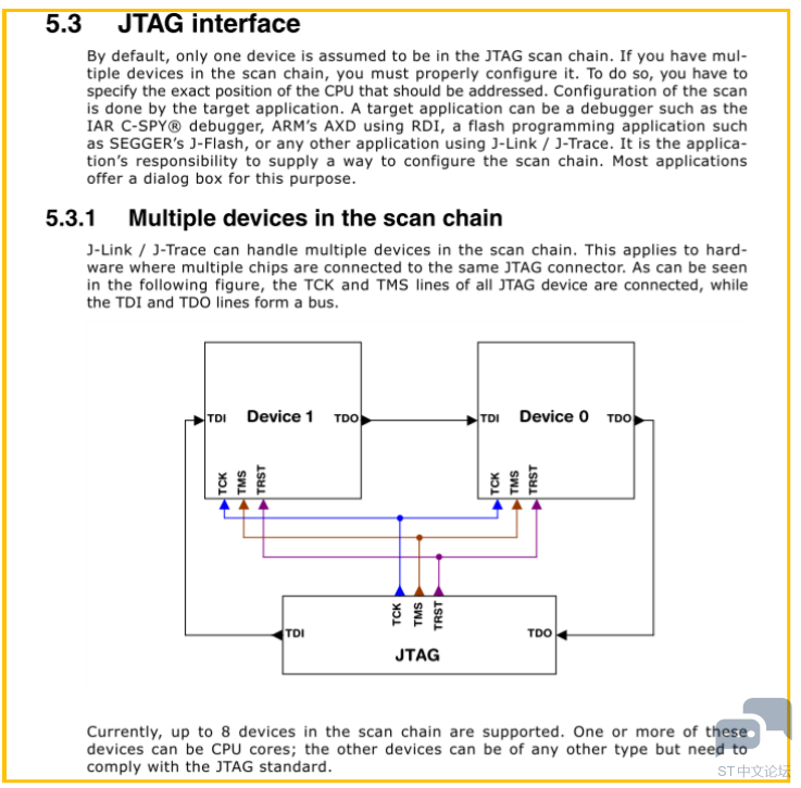

同样在 JTAG 本身的官网中,也有同样的描述:UM08001(User guide of JTAG emulators for ARM cores),
% P7 @1 A& Y( c9 ~2 c: G* D9 n! U6 t; k. \* G, s. V
_BXEO4_8GBNX``3`A0$`L7Q.png " O: G5 S+ i# l& j' |. Q1 `* u
7 Y$ B1 D/ Y# P# e
这也也要注意一下,什么在菊花链中,哪一个是 Device0,即 TDO 接 JTAG 的那个设备,其他的 Device1,2,,,,依次往后排;* x- Q$ K9 p7 s' N9 R! _) ]
. c3 E: |& t: F- y6 `+ |/ B
: e9 |) x" K8 i' d5 z

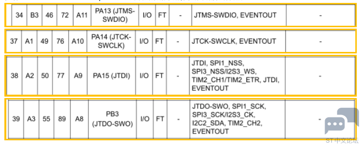

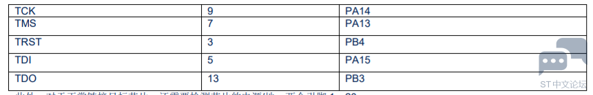

参看 STM32F401VCT6,100pinTQFP 封装的数据手册,找出其引脚的分配;
% s8 V2 V. p$ g8 K, o+ ~$ Y( ~6 x2 |# Z* ~) u! G
6 |+ P) G1 p5 v* A/ S) s5 K4 R% u JYWS_EU3YI02~%S)U0MOQBU.png
# w- K1 `! R9 ^6 ?3 h+ f. X- }4 a- P& h1 v. z

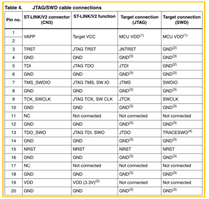

在加上 JTAG 的接口的定义:
! C& t: z3 l9 z# W9 y; Y
0 z9 n9 @5 T( Y5 N MCA0JJD%P2_WS(`KW0AABDV.png 9 D- @1 ~) h2 X9 o) [( _
: n+ S5 Q0 Y- M: d9 v! J4 S7 A# f
即需要 JTAG 的标准引脚的,第 9,7,3,5,13 这 5 个引脚;然后链接相应的引脚:5 w* l% Z  ]" @' W# D
5 D6 ?& n; M" w& _ (4}}{E(A10Z@L9_I{E5KAJP.png 2 Y: [* L4 F! I+ V
! @& h- B, k7 ]. P- T; M9 d4 w此外,对于正常链接目标芯片,还需要检测芯片的电源/地,两个引脚 1,20;

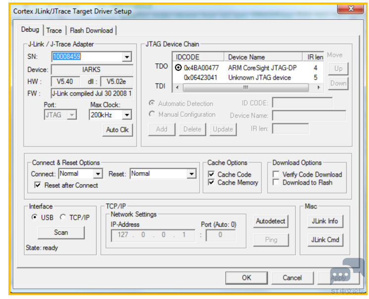

% M) z$ a$ m" P8 r: }1 G当线链接好后,
) w% K7 X( n& m. k- C0 a& m$ F
& [" ~: o( C4 j/ j+ N

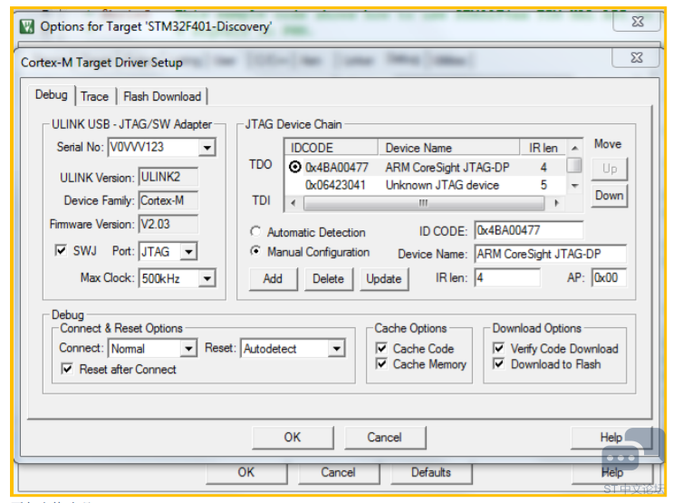

' Z% i# n; e7 L  Z* A可以用 IAR 直接下载程序以判断接线是否正确,或者用 KEil 的上述功能,检查他是否检测到了相应的驱动。对于多个板子的话,就是主要改变 TDI,TDO 即可;因为参照上面的描述,TCK,TMS,TRST 这三个脚都是公用的;下图所示,KEIL 发现了两个驱动,即表明菊花链的硬件链接是对的了;( h5 N9 ?5 F( k1 n5 N4 C0 R0 A
& [: d2 N6 r7 c2 g/ N
: p  a2 x; c) G% Q( r  ^/ k
" r4 J5 E, _9 [2 @2 @3 G: r. J8 z通过下拉条来看,这两个驱动的名字是一摸一样的,这也复合我们实际的电路,都是使用的同样的两块 STM32F401VCT6 ;那需要怎样的设定来判断是菊花链中的哪一个设备呢?

对于每一个 STM32 包含 2 个 TAPs(如下图):
" A! }  G; ]; sTAP0: Cortex M4 TAP. (the nearest TAP)., C- g) V: q- }+ a& ]0 `
TAP1: Boundary Scan TAP.* A/ H/ R  G& u2 y) X
所以:' l8 W  |* m/ ]
With 2 STM32 in a scan chain, we will have 4 TAPs:8 x$ R$ e0 ~0 j
TAP0: Cortex M4 TAP IC1.! |& N8 n1 d# [( X% k
TAP1: Boundary Scan TAP IC1.
4 h  F( G5 u/ G9 [" P; ~" P7 @. gTAP2: Cortex M4 TAP IC2.4 t7 W0 u8 E9 x. ~
TAP3: Boundary Scan TAP IC2  V  `# y* P8 ~6 F& I3 i. O- V
! X4 s' j8 {/ A. W )RIAU[(1VSUQ~7]W}1Z32EK.png
3 d2 [, _% q* E4 c3 D! q& r) s& X% P3 p3 x, w

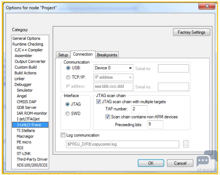

于是,对于 IAR
7 l6 L1 Z: m* Q  R+ i% `0 b: ]2 n% r: |: E1 L( I
9 O9 L! F* Q3 g
7 A0 X! ~7 p- j+ \( j配置如下:, k1 d& N# c' w" A( m$ @
烧录 Device 0:+ }' j  g3 d9 v% a7 h! d# k3 A
*TAP number = 0 (Cortex TAP, the nearest ==> #0)
* |' n2 o/ S9 f; Y*Preceeding bits= 0 (the very first device/TAP in the chain)9 g( \# u' n' m! w: ~0 {/ C9 r
  W- \/ F1 |4 \: ?2 \; p5 x; h
" p+ ?* ~. \6 L! _5 R$ @7 X6 [烧录 Device 1:
$ G& S/ z: h/ ~5 U8 R*TAP number = 2+ |" p4 O' P$ {) Q1 R5 C9 t
*Preceeding bits= 9(5+4)* F. S9 `' R' g4 ^
双开 IAR,下载调试,ok;- N8 v9 ]# I7 W2 Y( e( {- K+ B, K5 S

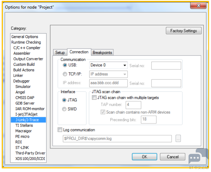

7 p4 x( `- R4 |9 x- |如果三个的话,也是如此,则$ q1 r' p3 v' t. b1 E1 U& t
Device2 的配置:
$ Y4 c1 a" W* d*TAP number = 46 I* n0 t; k. O% t1 ^1 u9 U) h4 O
*Preceeding bits= 18;0 ?/ ]% }" [. M( m+ |! e8 [  a8 F& U
大家可以试试看。

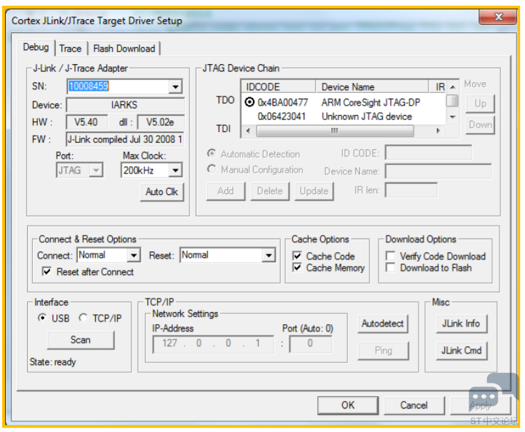

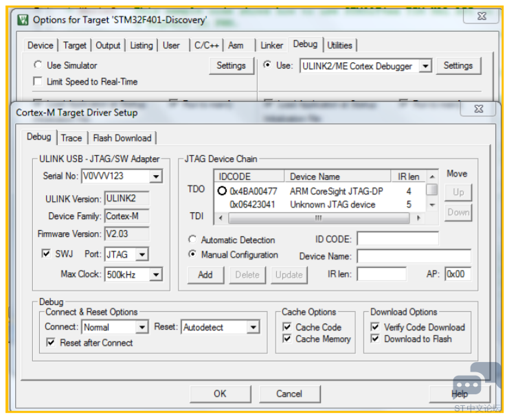

驱动是找到了,但是哪个选项是能区分不同的芯片在菊花连中的位置呢?" t' ?* H- I% P3 [( J# Z9 y' o
一开始怀疑是否是自己的 JTAG 版本不够新? KEIL 版本不够新? KEIL 的正版权限不偶?, \$ V8 L, x# O- P# q
最终咨询后,发现,都不是我想的原因,如果换成 ULINK,则可以发现:9 q! \5 C& |2 d0 _8 k; J. Y9 q
* m1 u5 \. U+ b4 c
" N# |( \" F0 C' n# S0 |5 f
* p: f7 H; M$ \4 V5 f% j) O! s. r; i) [# j7 C3 F1 ?+ }' F6 Q

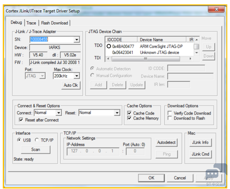

这时候发现能够手动的的修改了,Manual Configuration,不再是灰色的了。现在想想也正常,毕竟 ULINK 才是 Keil 自己的下载工具,如果 Keil 对其他的下载工具的功能做一些限制或优化,也是正常的;选中其中的一个,
; u9 u( S, O9 ~* l7 ~
. }6 f# Z0 U  o7 B4 m! B, d
; R9 Z; Y- e( z( C# C
  ?  p7 n1 n$ Q7 P! k要怎么修改呢?, O# X' h& t4 D" k/ y) |9 D
; h% N4 t. h! [$ M+ a) m2 w
! ?+ B, K& {/ H" q4 A& x! d4 d4 ]7 j4 F6 u
试验后只需要修改一个参数 IR len 即可,那么 IAR len 的长度究竟怎么算呢?大家可以动手算一算;
