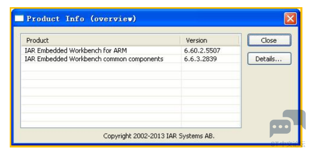

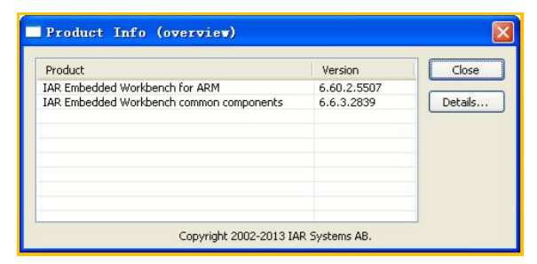

/ E+ f, I9 `- M! IIAR:V6.60
: u" \" B  J) @- k' J: K' v: a% J. }# y- u# [  h6 K! W; F' G
WOM$((0{S[`ADGZ6X1P.png . X1 u/ k* f5 a. \( k

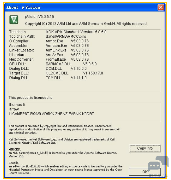

  1. Keil:V5.0
, i9 C- {! w, L/ c {INPP){9JI{INP7{(GOV4$H.png 0 g1 O" b7 l# a, p/ }

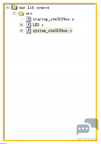

新建一个工程,命名“lib source”,添加“startup_stm32f4xx.s”“LED.c”“system_stm32f4xx.c”三个文件在工程 usr lib 里:4 o- v5 O& \6 i( Y/ A5 G1 Q* z
注:“startup_stm32f4xx.s”和“system_stm32f4xx.c”在 keil 的安装目录中。

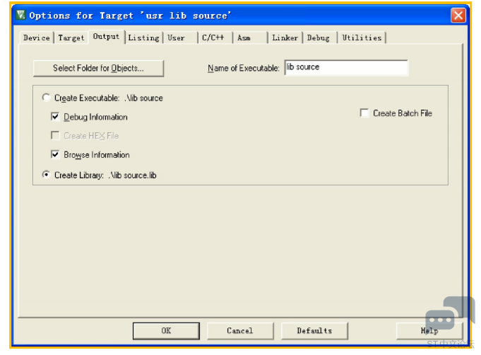

Options 里设置“Create Library….”项。
! D, |8 v/ O0 K
& I% D, b/ E+ j $)PX9M%9W3Q9$%4@YDEC.png   {3 L0 M3 f. m

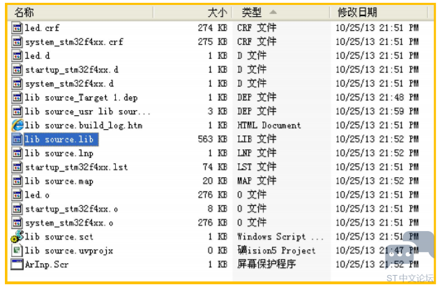

( Y+ Q0 I8 j' _* V. J1 {% N) ?点击 F7,运行生成 lib source.lib 文件。这时候在工程路径中就会生成 lib source.lib 这个文件。如下图所示。- a1 e- D# a$ w

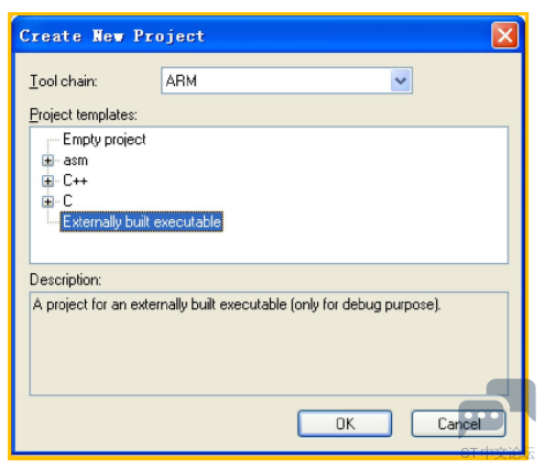

5 \' d- K2 o7 G/ V: Z7 s4 p4.2.1 如何生成 Lib 文件' }; N. P' ^, M' i* k
新建工程选择如图:9 \. a  [3 ]5 y6 o3 R
1 y. q! `  e% A; m' k5 L
3 z1 h" B- v' _& b; \; o, z  h* V2 ], X% _

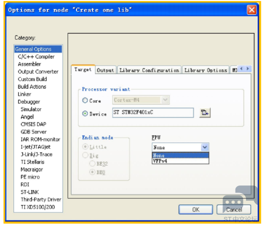

右键-Option
6 S* b2 M" V, ]+ I3 a

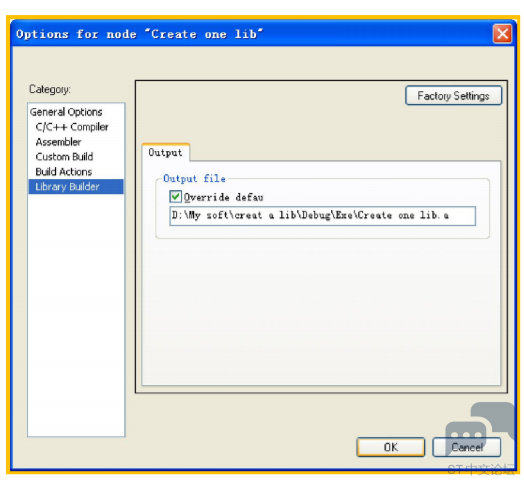

6 {6 B& [; D, u0 w( ^5 O' E9 n' m# h* i

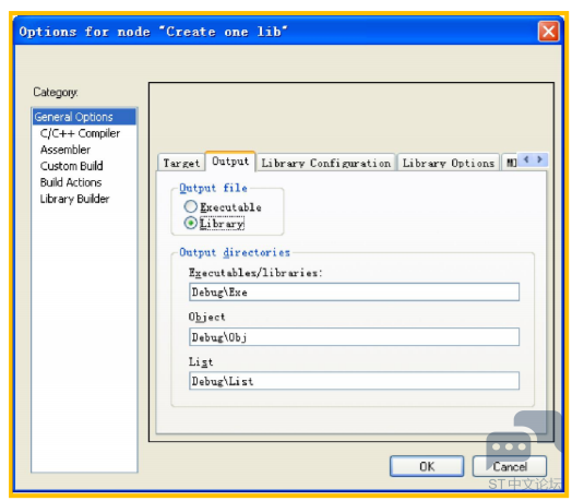

OutPut 选择输出文件位置
/ s2 @2 \1 ]% @0 H. [: a1 v/ k  {5 w& i, n; ?4 f6 _& B* u1 d
/ e: m. p6 j, X! z' l1 B/ J: q& J, y0 ^$ T% ]; }. Y

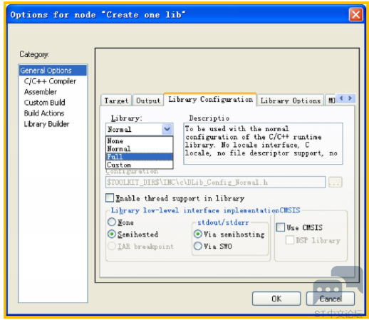

选择 Library 的类型
5 f2 c4 L- l; o
/ E& e# i+ _$ f `QIH{K2G]GG69_TR_{97`01.png % I5 P# d5 W4 N  w; W; k1 `

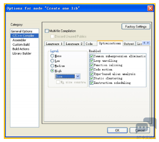

选择优化最大1 y. m1 ?, U! j  x5 A. c# z

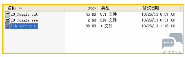

. \- ?% a7 d2 u* a直接运行生成 lib source.a 文件,如下图所示:

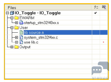

% a; g4 d# k" F+ l- o, D1 Z7 Z, h新建立一个 IAR 工程,将生成的“lib source.a”文件添加到工程中。如下图所示。
