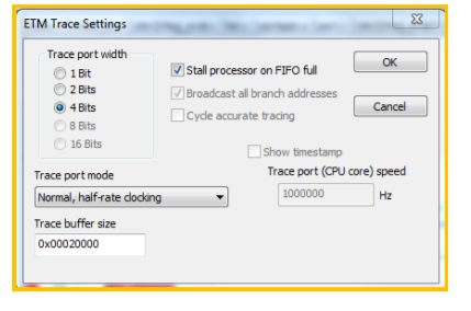

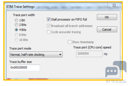

2. ETM Trace Settings
, N- O8 ]$ K4 c; ^$ e' \0 t+ ^
1 c" m! \3 Y; _
% Y1 w* S. ~6 s; X: Q1 _$ n* w& B4 B! X( x1 x
   Trace port width: CM3 和 CM4 内核支持 1 位,2 位,4 位数据输出,具体的数据宽度需考虑实际硬件设计情况。
( l. c) ^, H  J   Trace buffer size:J-Trace 内部的缓冲区大小为 2Mbytes,FIFO 结构。
/ E5 o, A! r$ k! A1 {& {5 ]   Stall processor on FIFO full: FIFO 在 CM3 内核中,建议开启。7 ]1 ~& G3 k& O; [3 T

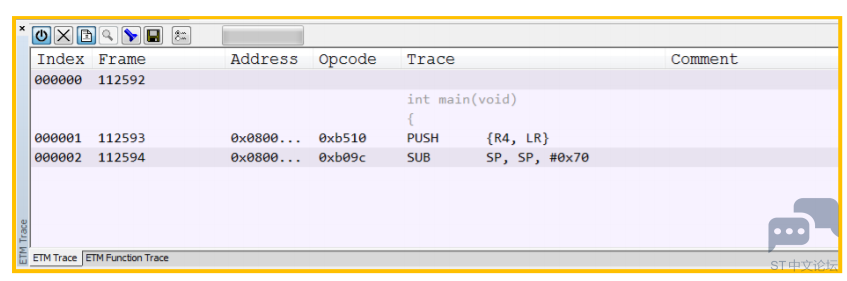

3. ETM Trace 窗口
+ U6 I- L( V1 ?* L/ [0 I+ V: }; v. @& ~) g! r9 F5 {/ i: s
7 A0 R. k9 p. _) { T3(G7M8R%@8O1%}MB1CHWI1.png & ?; R# p/ X' @- u/ |) s
: b' h5 c* ?4 X% m1 b
   工具栏从左到右依次是:
3 N9 x; A) o  f+ p! P% w4 @% P8 A    使能 ETM Trace
, u$ E" Z* o6 ^4 w' ]% y; ~    清空 PC 端 Trace 记录: t$ N2 D/ n+ [  T; }
    在 Trace 中嵌入源码,上图中的灰色代码 int main(void)
4 q" |, w8 b* U0 r: h% P  o    浏览 Trace 所对应的源码0 f$ K. E# M& C$ [& X" O* ]
    搜索
9 y: |+ c& l3 p" t    存储' `$ X* x# I* y; V- w, @
    ETM Trace Setting# q, ^1 g% f% H3 O
   使能 ETM Trace 后,缺省情况下 Trace 已被触发,此时就可以对程序进行指令跟踪了。5 [3 ]* B' }7 G1 r8 R

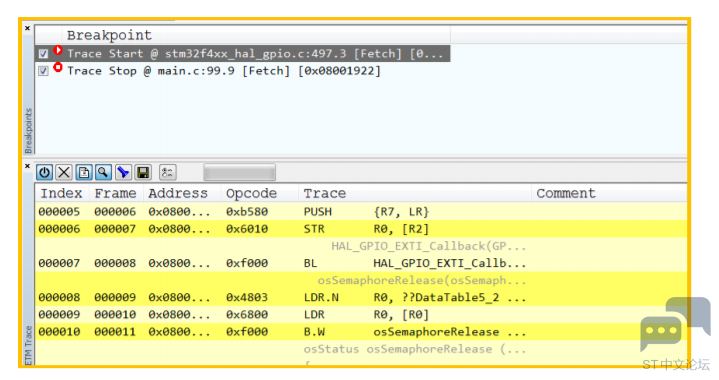

4. 利用 Trace 断点跟踪关心的代码
5 b9 L! v! r8 ~# n4 n0 x( \   非侵入式调试时,往往会对某一段代码的运行状况更敢兴趣。这里所采用的例子是 Cube 中 FreeRTOS_SemaphoreFromISR,所关心的就是程序中运行程序后,通过外部中断释放信号量,从而唤醒被阻塞的任务(涉及任务系统调度)。利用 Trace 功能可以捕获RTOS 是如何进行任务调度的。
6 P8 X% b! Z: `# O   通过在相关的设置 Trace Star/Stop 的断点,就可以实现此项功能,需要注意的是断点条件可以设置,数据断点:Read/Write
3 C3 q8 M  s# u9 l7 b: j6 r8 A   指令访问断点:Fetch
' H6 p( Z: n8 ^, Q$ l! i   只有在正确的设置触发条件后才可以实现调试目的。# W8 L7 _8 N8 }* C; G
; @5 h) h3 Q4 x: n. j. q
UENDR}69$QE)OJ5@K)KEOZM.png # l4 P3 I( [% u; J: n; k, P# m$ e
% g* [0 O; r' g* u& J8 P
   IAR 下的 Trace 还具有其他功能,比如函数运行统计等,这里就不一一列举了。
