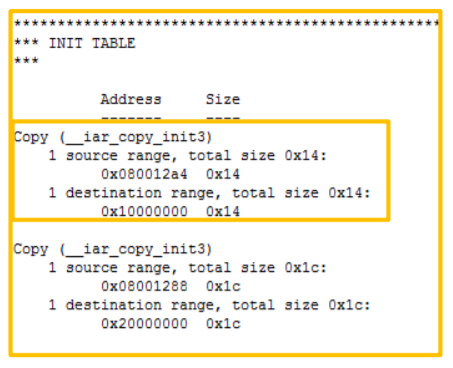

' A9 J# w7 p( t5 e1 Q! k' a7 ^9 \编译后的 map 文件中,可以看到函数 ramcode 的地址在 RAM 范围:2 {  a' v" V. T; T) D4 Y9 c; y
% U' u4 k) q4 X3 o% k
; q3 L. Z8 y/ `0 \0 u在 map 文件的 INIT TABLE 部分可以看出,ramcode 在 flash 中是保存在 0x080012a4 开始的位置,在系统初始化时,由__iar_copy_init3 函数从 flash 的 0x080012a4 位置拷贝到 0x20000000 的。

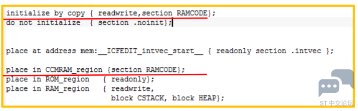

( F/ ?7 `1 g) W: i4 j- v* ~当我们不仅想让程序在 RAM 中运行,还想指定特定的 RAM 区域时,可以将相关程序放在自定义SECTION,然后在 linker 文件中指定该 SECTION 的存储位置。比如 STM32F334 的 CCM RAM,可以在其中执行时间关键程序。我们现在将说明如何将一段代码在上电后拷贝到 CCM RAM 中运行。
, ^' j% h- r0 C" t9 n步骤一:修改 Linker 文件。可以对比参考工程中的 stm32f334x8_CCMRAM.icf 与stm32f334x8_flash.icf 文件,查看修改的地方。
+ x- k3 s$ a. |9 _% ]. c) t( ?( M) A
  1. <div>//将自定义的 SECTION RAMCODE 增加到程序启动时自动执行初始化的列表里</div><div>initialize by copy { readwrite, section RAMCODE};</div><div>//用 place in 指令将 RAMCODE SECTION 放到 CCMRAM 区</div><div>place in CCMRAM_region {section RAMCODE};</div>

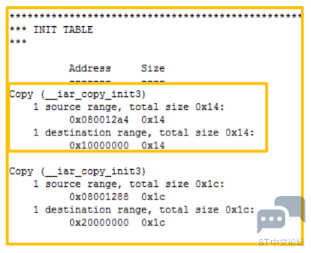

从编译后的 map 文件中可以看出:ramcode 在 flash 中是保存在 0x080012a4 开始的位置,在系统初始化时,由__iar_copy_init3 函数从 flash 的 0x080012a4 位置拷贝到 0x10000000。# M5 d& r# x+ @7 Q1 y) D

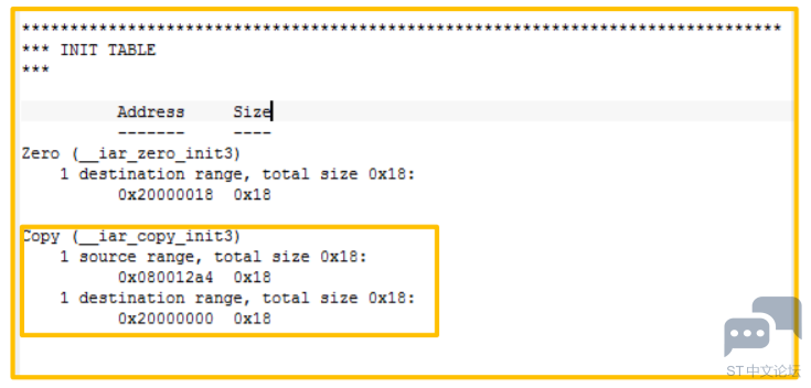

IARv6.7 版本以后增加了两个新的 pragma 指令:#pragma default_function_attributes和#pragma default_variable_attributes。在需要指定位置的函数或者变量前后,以一定格式加上这两个指令,就可以轻松地将多个函数或变量放在指定的位置。
9 `1 d. X+ G3 n" X0 h0 I5 }. J! _按照前文介绍的方法修改 linker 文件:
- o7 S; _7 L, r. b2 E% e% H/ @6 f$ I# w' H. V
$FCQAYQW%3~05QO$EN)950B.png   ^; o0 z  R; t% A! L/ q: l* U. K* g

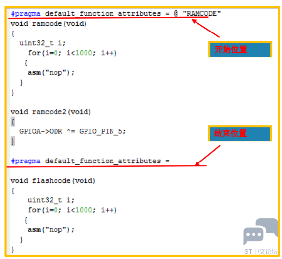

" e) z3 N% d- z6 y# P/ f) x在需要指定位置的程序组开始的位置,用”#pragma default_function_attributes = @“SECTION NAME” ”的格式说明要将下面的函数放到哪个 SECTION。
' i7 Q/ M3 X# C然后在程序组结束的位置,用”#pragma default_function_attributes = “的格式说明从这里开始定义的函数不再放到前面指定的 SECTION。2 L+ z: W6 ?2 h5 g
' W+ R3 l. D/ o! [6 }; _0 w4 z
$ |; F0 j7 `' t/ J$ R; E% q0 s6 o

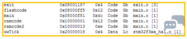

6 B! ?; b. {: V+ f我们看看编译后的 map 文件。flashcode 在 FLASH 里面,而 ramcode, ramcode2 被放在了 CCMRAM 里。
