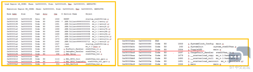

  o; F) |  i/ `2 c' J' n编译后从 map 文件可以看到,ToggleLED 以及其中调用到的 HAL_GPIO_TogglePin 和 HAL_Delay 函数的地址都在 FLASH中。7 [1 \* `9 y/ u$ ~! a
% [- `/ K6 C0 P1 g2 P# Z $R5}}IJG5T50QH]FQ2$S]4T.png
! L; T) `8 x  t, @% P5 c) n9 W" K+ h; @; d  Z) e# }

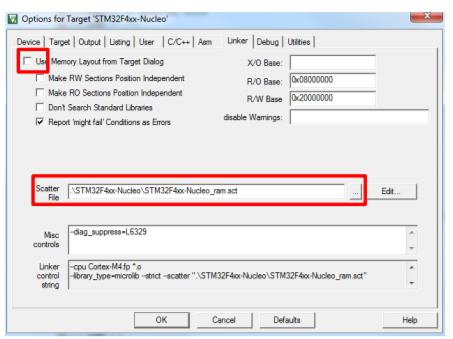

' s, j$ e/ ]" q! i: b3 e/ N& u2. 在工程中使用前面修改的.sct 文件
5 G) N6 \( k! t: C7 k; E7 m# H5 X0 Y3 ]1 P$ I
7 }) P3 s2 D9 G) a  [0 Q2 h$ t& j5 t

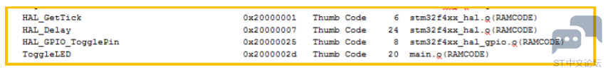

4.从 map 文件里,可以看到这四个函数都已经被放到了 SRAM 中。1 F6 o0 _$ x8 X/ U. N8 G+ |6 |2 z
+ q+ ^0 x  q4 j4 x& N
KHZDSWX8KSPWB8$G21PF%L6.png 1 a/ a- A3 l$ p4 X

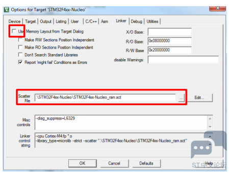

; t5 F, t( d" u1.同样,我们需要修改.sct 文件,自定义一个叫做 RAMCODE 的 section,并在工程选项的 linker 页面中,选择定义好的.sct文件。(见方法一中的第 1,2 步)7 A3 b. @3 s6 ^! W! F
  1. LR_IROM1 0x08000000 0x00080000 { ; load region size_region1 g* S; e. ?6 E% ]+ {, E7 P* N

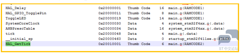

3.编译完成后,我们再看看 map 文件中 HAL_GetTick 到底被放到了哪个 section。
0 r/ \( h" W2 f& h  U& K# }( r  K9 x4 D: y! v$ s
Z53CE3}PVM(9`AU{%2RI%]P.png ) A1 }1 D1 s2 O
# b; v3 |! b! W5 x9 k$ g从 map 里可以看到,最终 HAL_GetTick 被放在了 RAMCODE2 section 中。

, \# q% Q1 p$ U( [3.修改.sct 文件,将运行时需要的所有目标文件都放到 SRAM 执行区中。这里中断向量表有同样的两份,一份在 0x08000000开始的位置,一份在 0x20000000 开始的位置。) F8 j3 Q/ Q7 ^$ i7 w) [7 T" ^4 K
    8 g( t7 u# g. m9 R. L
  2. ER_IROM1 0x08000000 0x00080000 { ; load address = execution address
    2 f8 i0 i; |1 }  Z) Z( A6 K
  3. *.o (RESET, +First)
    : }- o* z  C! X$ C7 x% R# R& Y. f
  4. *(InRoot$Sections)
    0 v" a7 K$ N9 G
  5. .ANY (+RO)
    : G: C4 U! O% z5 I9 o# v% u4 v
  6. }
    * H) Q9 z2 F: N$ T$ u2 u/ u' a
  7. RW_IRAM1 0x20000000 0x00020000 { ; RW data
    0 ]8 q" @8 K  B2 ]: }5 @' c4 Q: F
  8. *.o (RESET_ram, +First)0 h5 ^3 r- U" ?- p& j6 j
  9. startup_stm32f411xe_ram.o(+RO)
    : k; ^! J! j/ |, F) ]/ n
  10. main.o(+RO +RW)& r8 y' [9 x/ H2 D: Y( F% n
  11. stm32f4xx_it.o(+RO +RW)7 f6 N9 I" l+ Y: u: C, q  f# g
  12. stm32f4xx_hal.o(+RO +RW)
    " ~+ D7 @& l* K# _' ]
  13. stm32f4xx_hal_gpio.o(+RO +RW)
    / j- n9 i$ z. {% d& j0 @8 |
  14. stm32f4xx_hal_rcc.o(+RO +RW)
    % r3 E/ }" o6 u  v; E
  15. stm32f4xx_hal_cortex.o(+RO +RW): H( K0 ?0 y; r/ M
  16. .ANY (+RW +ZI)# {2 w$ C% P4 k, g! f3 c
  17. }
    - w6 |9 B" M4 ~  E
  18. }
2 K* ?9 X& r/ ?( v
4. 编译完成后,从 map 文件或者跟踪调试的结果都可以看到。系统复位以后,从 main 函数开始,所有的程序都在 RAM 中运行了。* Q9 _& ?7 H) r- G
另外,如果你的程序中有用到 ARM 底层的库,可以在.sct 文件中加入*armlib*(+RO)来将所有用到的库文件放到 SRAM 中。
