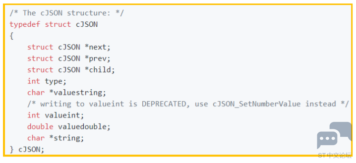

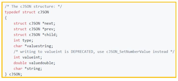

数据结构! E( G6 O6 Q0 p+ @) q
Cjson 中使用下面的数据结构来表示 JSON 数据。" J- d" Z' @: K7 r5 Q
" g0 j. Q9 Q# Y5 }: t& |8 V
; W' _% ^& a9 d* V( T7 `& W*next 和*prev 指针可以用来遍历“矩阵”或者“对象”类型的 JSON 数据链表;这两种类型的 JSON 数据还会有一个子数据指针*child
8 w$ T7 ?) S' O# Btype : 表示该 json 数据的类型,比如数字,字符串、矩阵、对象等*valuestring, valueint, valuedouble 和*string 指针分别指向该 json 数据类型具体的值,视其类型而定。
