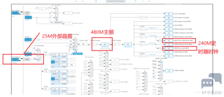

/ \" I; u- n. d  k5 O; R7 P3 e二、Cubemx参数配置
- B3 f% S+ `- R6 \0 \8 {" q1、时钟配置+ ^( F  I- o& b0 \: \
  b9 B: s5 e3 k. ]( ?5 P6 T. L4 h
0 P2 O& X, z0 O1 \' X

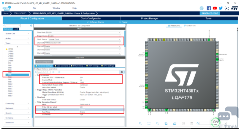

8 J. o% E2 W. G. H& e& {7 O  `0 F2、定时器配置PWM输出设置; C  b4 `' K* D7 q' o
9 {# R2 N+ ], p% H3 @% E
根据SG90的参数,我们需要设置PWM输出一个周期时间为20ms,初始值为0.5ms高电平的信号。# h. y6 }* ]/ G
6 P- ]( k, Y0 R9 `1 Z% g! N+ P
计算方法:Timer定时器时钟我们设置为240Mhz,这里我们将预分频设置为239,则一个周期为240Mhz/(239+1)=1Mhz(即1us),所以20ms的周期我们需要计数20000-1=19999个填入Counter Period参数中。
2 i# g- a5 m4 y4 b+ r1 T另外,我们还需要一个默认脉冲宽度为0.5ms的,0.5/20*20000=500% E7 a! Q$ A* c; V0 h
% i& G, a6 W) P! c) R
其他设置如下图所示:

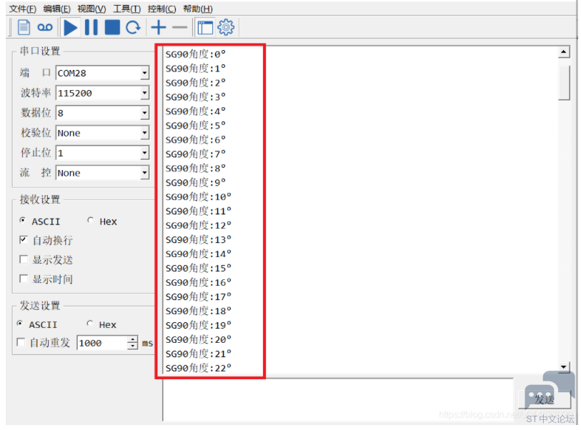

2.实验现象
6 M3 {7 d& @- c$ P这里在主函数增加了按键扫描通过按键控制SG90正反转180°。
" |/ g6 h( E. W% b另外还增加了串口printf函数,打印SG90旋转时的角度变化。2 l! r0 p0 s' k; ]

; [0 ^% F" ~  L可以看到按键按下SG90按照我们预期的动作变化。实验成功。
