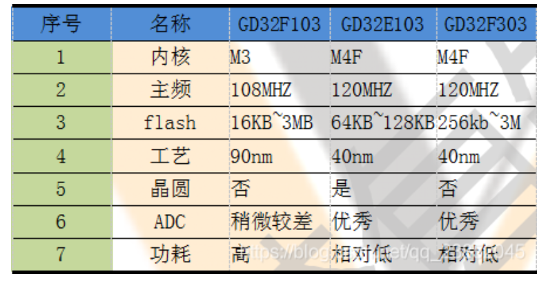

一、相同点
( m5 N: Y7 M( n
1)外围引脚PIN TO PIN兼容,每个引脚上的复用功能也完全相同。
: Q+ D' _; z- N! T2)芯片内部寄存器、外部IP寄存器地址和逻辑地址完全相同,但是有些寄存器默认值不同,有些外设模块的设计时序上和STM32有差异,这点差异主要体现在软件上修改,详情见下文。
4 i& t9 N% S2 [. C: h: {( W& N, }3)编译工具:完全相同,例如KEIL 、IAR。
& m! V. F8 P! A+ P. B. |! |+ M5 V4)型号命名方式完全相同,所以替代只需找尾缀相同的型号即可,例如:STM32F103C8T6 与 GD32E103C8T6。
% w0 D6 P+ u6 Q& a/ N( T
5)仿真工具:JLINK GDLINK

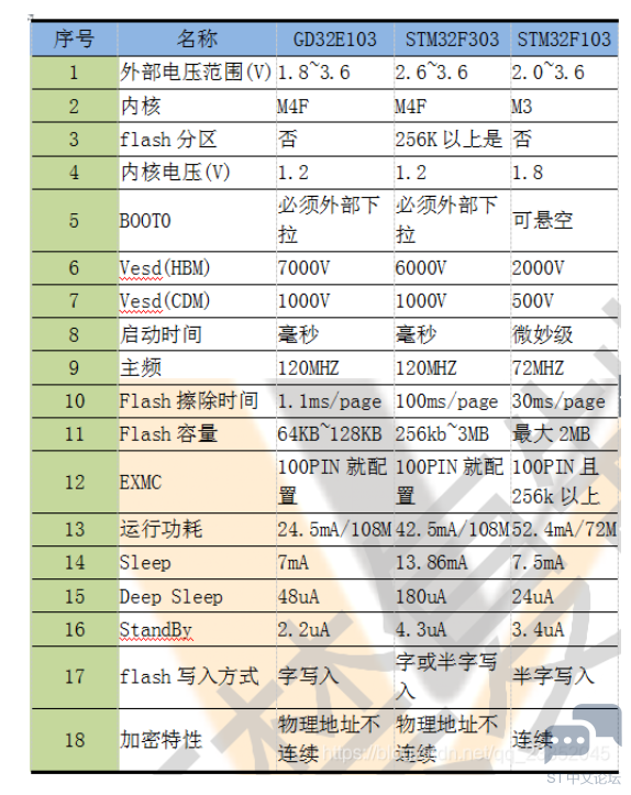

二、外围硬件区别
9 W0 l& C. ]9 d! ?. k
# Y. ]5 h) R( ^8 [( n
三、硬件替换需要注意的地方
/ o# m: F. G& s2 H# k' Q' c
从以上介绍可以看出,GD32F30/E103系列和STM32F103系列是兼容的,但也需要一些注意的地方。
4 B( f  i" F- Q
1)BOOT0必须接10K下拉或接GND,ST可悬空,这点很重要。
3 A% y) }# s! ]2)RC复位电路必须要有,否则MCU可能不能正常工作,ST的有时候可以不要。
9 R/ Z' E& ^' s# X0 s, j, r& [
3)有时候发现用仿真器连接不上。因为GD的swd接口驱动能力比ST弱,可以有如下几种方式解决:
/ y& w8 H/ p# J- R1 ^  o
  • 线尽可能短一些
  • 降低SWD通讯速率
  • SWDIO接10k上拉,SWCLK接10k下拉
    ! K& m# W, s3 P  P1 ~! L
      @4 h6 ^' e3 G. Y0 j+ n
6 X: s9 }  }% ^" k
4)使用电池供电等,注意GD的工作电压,例如跌落到2.0V~2.6V区间,ST还能工作,GD可能无法启动或工作异常。
: u* @. l3 E$ a$ B$ R9 R

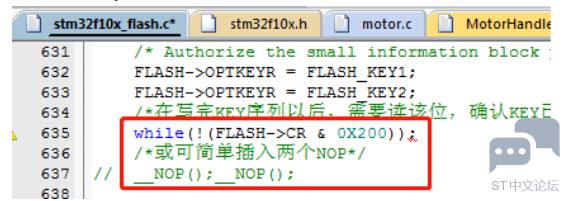

4)在代码中设置读保护,如果使用外部工具读保护比如JFLASH或脱机烧录器设置,可跳过此步骤。
在写完KEY序列后,需要读该位确认key已生效,修改如下:
9 B; K. q" ]: g% W
, d, G. ]3 S! O- w* P; g总共需要修改如下四个函数:
  1. FLASH_Status FLASH_EraseOptionBytes(void);& R* t3 ~6 Y# Y
  2. FLASH_Status FLASH_ProgramOptionByteData(uint32_t Address, uint8_t Data);
    ) N, S! m7 h! b) W! J
  3. uint32_t FLASH_GetWriteProtectionOptionByte(void);
    % M' \9 M9 D' s% k. u
  4. FlagStatus FLASH_GetReadOutProtectionStatus(void);
* x; A- p/ Q4 l' R

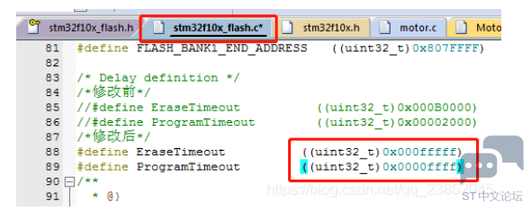

5)GD与ST在flash的Erase和Program时间上有差异,修改如下:
