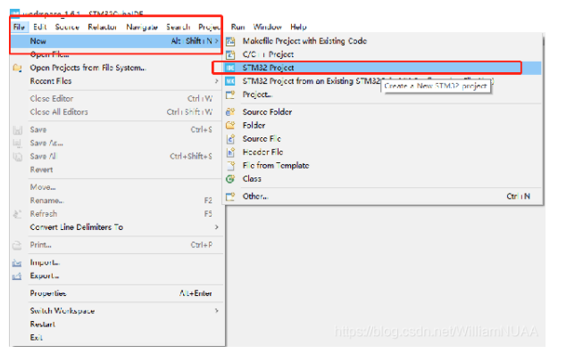

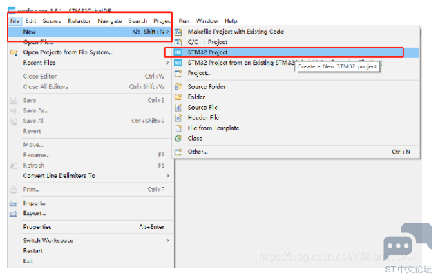

. y' i. ^2 W8 g1.新建项目:
) s, _* C2 i4 ~% K. Q

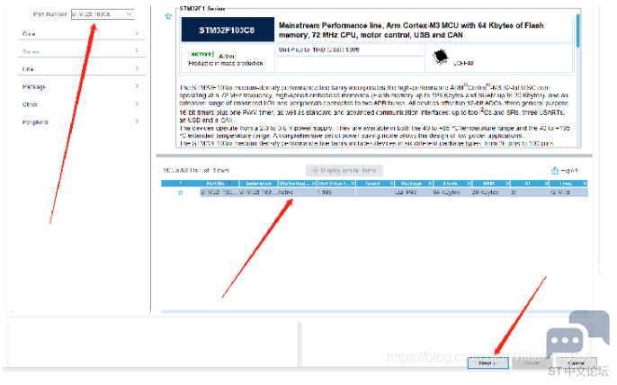

" D3 m  Z& _: _5 Y2.选择STM32F103C8T6芯片2 d3 |5 y% A6 S$ C  U
& }$ I7 y% k) N$ d6 y  y

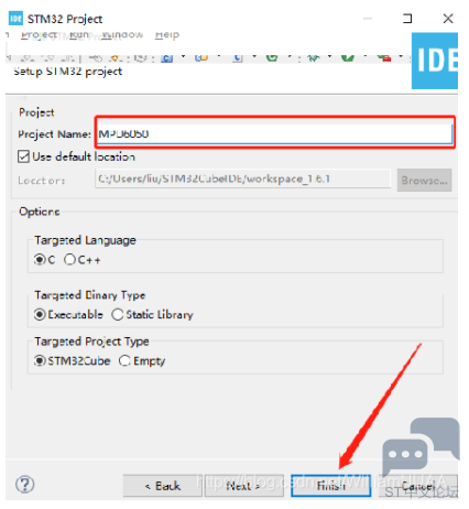

3.对工程文件命名
5 _0 g' s# e, {
/ S# _! g- a% t9 |6 @- I" R1 v Q}NUES4AQ66Q3P$GKJ`HW$R.png 4 B$ u  W# G* b  u: R

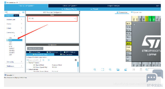

/ l4 N/ P# S4 N: h# M" D4.在Connectivity中选择I2C1,在mode中选择I2C
7 S+ I; }- T* o- T; V* @; f; U
* x7 W- r8 g: g% H7 c, L8 q (_UMXTI8NK3T62}T[]]PAEE.png * X+ ]8 g. t) N% w- [' i% ?

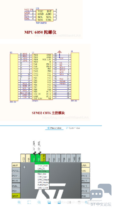

5.根据原理图选择引脚
( ~$ M" @: V# h* p2 a& w* N- O0 {其中MPU6050中的SCL和SDA应对应于C8T6主控模块上的PB8和PB9,故应在右侧引脚设置中单击PB9,PB8引脚,选择I2C1_SDA项。

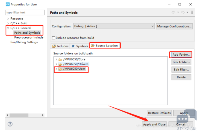

6.点击生成代码,在MPU6050下新建一个User文件夹,在User文件夹下新建一个BSP文件夹,在BSP文件夹下添加Inc和Src文件夹,并在Inc和Src文件夹下添加bsp_mpu6050.c和bsp_mpu6050.h文件。(注意新建的文件夹需要设置路径)+ i6 O! A* e$ U$ ?. {! t  g1 V# N
新建的User文件夹,设置路径:* u0 i" @* G, H+ g2 @+ r
' L9 r9 ~! R2 l(只有设置完路径后才能添加的上.c和.h文件)

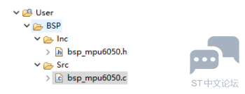

再添加.c和,h文件

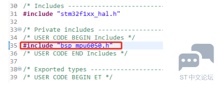

7.把以下代码加入bsp_mpu6050.c

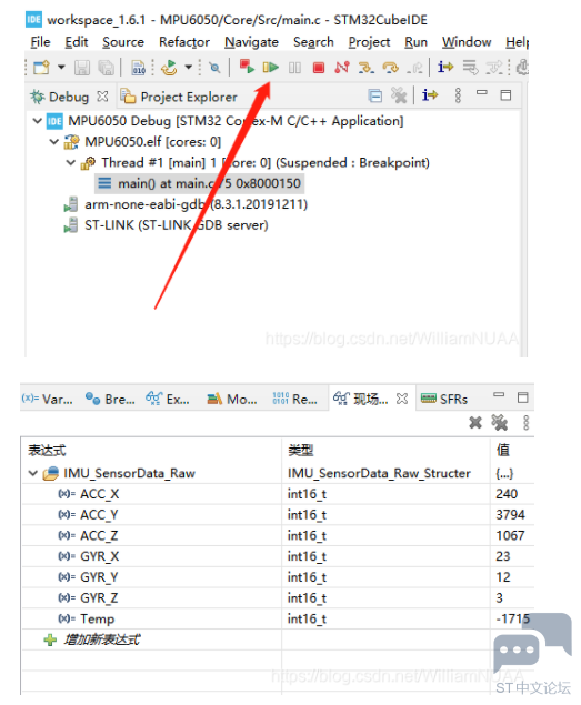

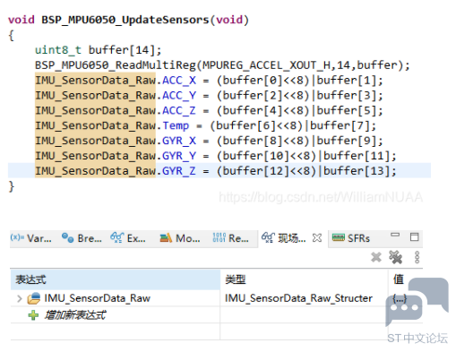

  64. void BSP_MPU6050_UpdateSensors(void)* x! f9 \5 @, g" H8 H: T! L
  65. {# x( n$ Q# ]4 ^; g3 }6 ~
  66.         uint8_t buffer[14];; V8 O9 Y4 i- l" v; c+ [
  67.         BSP_MPU6050_ReadMultiReg(MPUREG_ACCEL_XOUT_H,14,buffer);4 ]9 a3 T! ~8 ~9 _- Y
  68.         IMU_SensorData_Raw.ACC_X = (buffer[0]<<8)|buffer[1];
    1 Q& g9 m9 W' A- r1 I
  69.         IMU_SensorData_Raw.ACC_Y = (buffer[2]<<8)|buffer[3];
    2 z  V" V# a1 b6 Q9 Q/ \) r9 q
  70.         IMU_SensorData_Raw.ACC_Z = (buffer[4]<<8)|buffer[5];5 a, h3 c8 N3 [4 q: I7 i
  71.         IMU_SensorData_Raw.Temp = (buffer[6]<<8)|buffer[7];, |; V4 |1 n3 R9 n* c/ V9 ~! q& F
  72.         IMU_SensorData_Raw.GYR_X = (buffer[8]<<8)|buffer[9];
    : y) e* v$ Y. z. ?" R  X* E2 @6 k0 V& u
  73.         IMU_SensorData_Raw.GYR_Y = (buffer[10]<<8)|buffer[11];
    ; Z- Q# w7 D. x2 X* J4 D4 z
  74.         IMU_SensorData_Raw.GYR_Z = (buffer[12]<<8)|buffer[13];5 d% F) P8 E, e- j! j% b
  75. }

! h4 b9 V$ m( ~/ t" j$ g9.把以下代码加入main.h中9 [( \/ L8 \( g) B9 h
  1. #include "bsp_mpu6050.h"
5 l8 T7 k9 w- M" M

10.点击编译并烧录,烧录完成后,把bsp_mpu6050.h文件中的机构体IMU_SensorData_Raw复制到右上角现场表达式中。9 I7 T% d4 L' w2 ]
" k. u. X& F, L8 I KI%0[)9(`}G7~C038H@8}GO.png 9 x# k+ ~0 {. a7 t- ?/ b& i
. `7 T) _0 F5 u
11.点击运行,可在现场表达式中观察到MPU测量出的数据。1 x6 }# [, B/ c/ J6 t; f8 B
( f1 z) ]5 D8 P5 B/ B IXF[OW(21SK~9@BLKI0~G$O.png   K6 J; z1 X1 }. j  q
