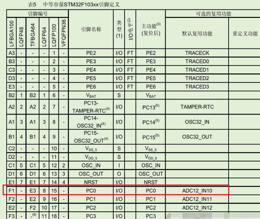

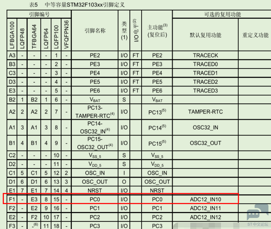

        下面说一下如何将 在STM32F103RCT6单片机上开发的工程,移植到STM32F103C8T6单片机上。移植工程之前,首先要确保工程中用到的IO口,在两个芯片中都有。否则如果工程中使用IO在一个芯片上有,另一个芯片上没有,那么是不能直接移植的,需要更改 IO口后才能使用。4 E% B1 B# l+ W/ u
- u# p$ V9 b& U# J( }- |
相关IO口可以在官方芯片资料中查看
4 `8 `- n: n& |6 i% l# d0 X8 q4 N3 `% V5 m2 Z( o1 J2 M
CE{QB_M3NG2D~WVTQ($BKXU.png 5 T1 `. c! @) T. ~4 A, ]+ v
- g% V8 x0 I* M9 R$ ^8 k% p! ]如上图所示 PC0口,在48个引脚的单片机中是没有的,在其他单片机中的引脚位置也不一样。移植的时候引脚位置要确认好,看看位置不同是否影响使用。虽然在不同封装上引脚编号不一样,但是引脚的功能都是一样的。在程序中的设置方法也是一样的。" ^; o2 M- b8 ]& I; Y. B

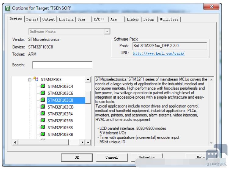

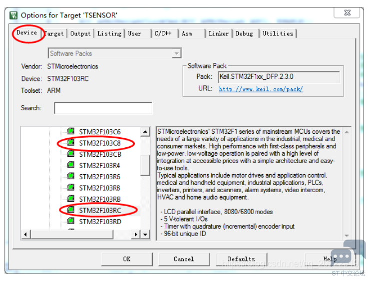

& K9 d% x4 i) T* ~9 v! v; c首先将Device中芯片型号由STM32F103RC 改为 STM32F103C8
0 |7 O( i  n! X4 \$ k% V; E- S9 ~/ ^9 {, r( ?; L0 o. o
8 q7 s" e2 G" v1 A9 ?

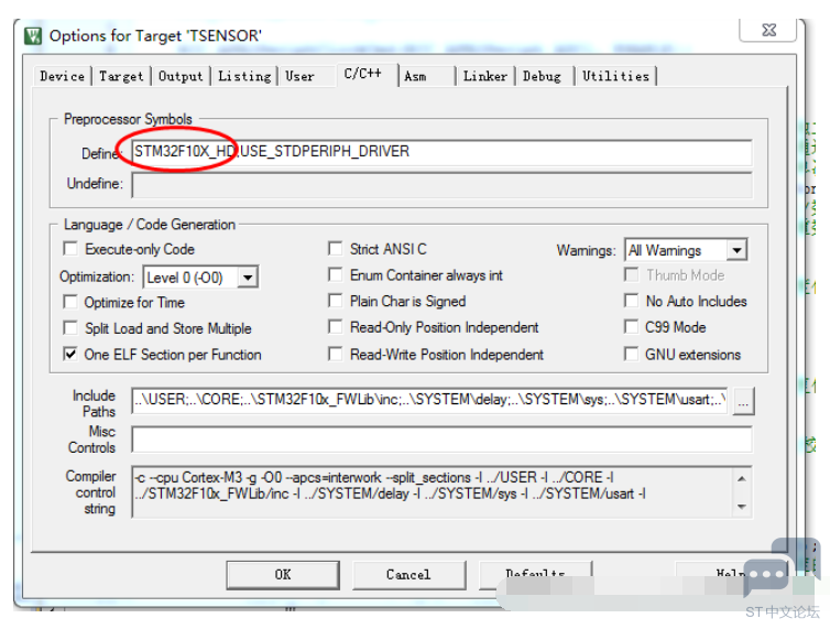

% u8 b2 ?4 y. ~' d# u" c0 I下面更改宏定义设置/ e' o1 @& |! Y$ t) p
0 V6 W, e/ P" K
`ONL47DVX9900N6QD1K$D9A.png + P! N) v( \) \0 X+ ^4 c! S( p
$ [' E+ x* H, D3 `, m

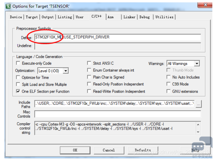

在C/C++中将宏定义STM32F10X_HD 改为 STM32F10X_MD,因为STM32F103RC为大容量芯片,而 STM32F103C8为中等容量芯片,所以要将HD改为MD。8 c9 e( f9 \% s: b3 U) {6 b5 O

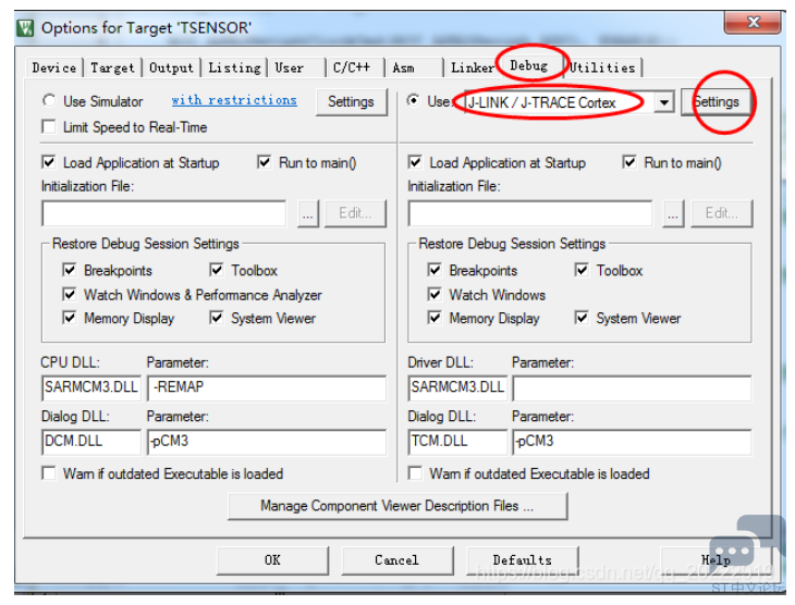

4 @% g4 X& Q9 ~8 E  Z% c最后设置Debug选项' A- m* m6 B- Y0 ]0 D
$ D: ?) o" g' l U6L$NG}Q~A49Q_]PJJHSG]3.png
- {; R8 v! g# E* _" P5 h# N* g  `' I+ l* K# r( U6 O6 o
在Debug中选择烧写器为J-LINK,然后点后面的Settings按钮。- U3 E* d, e+ @& B3 B9 [

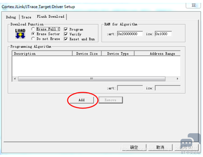

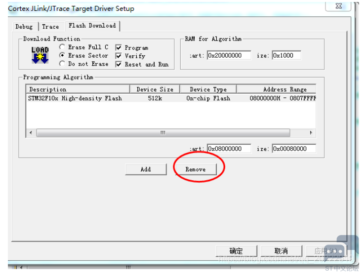

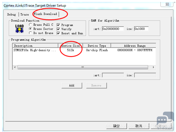

打开的界面中选择Flash DownLoad选项,底下默认是STM32F103RC单片机的flash文件,为512k,而当前用的STM32F103C8单片机flash为128K,所以要将原来的文件删除掉,重新添加文件。
8 Z& q$ d: R0 l- ?5 X( e3 N( O7 s# H  B; x7 P3 n
选中默认文件,点底下Remove按钮,删除原文件。
% H  T. Q, v! U) `1 f) k0 \
4 ^) M  ?0 E8 A4 \3 u9 x" M 8)RIM7GU6)DOQCKF_QG(H6F.png 3 o$ |( y- D/ I+ R& W# b

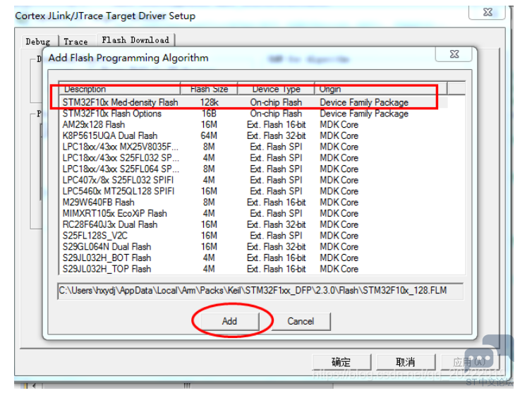

删除掉原文件后,再点Add按钮添加新文件。; t- {& J$ d( E; d. s
& @4 e" }, e: n& h
1O()OC[8N1CYI1Q6SQ93ZSX.png * T6 X' U4 k3 P& H* C
: O0 R- Y: X' r2 N% Q4 C在打开的对话框中选择第一个文件 128K大小& r( t. I  N' z4 o8 M. T, N1 O
% I2 A, p) v- K$ C" _2 B
[M5PUDU717U[F09{)CJF2A1.png & {; d6 i9 N0 N6 y( W0 H2 q
/ L6 |) u" a8 [! l  ^0 j点Add按钮,添加新文件。$ n9 R3 i# ^3 J5 c6 g8 p

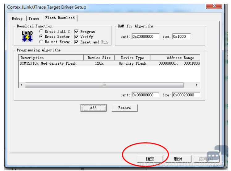

8 ~, i& P; f- G4 F, Z) I$ [0 A% C; |5 A, G, J
这时flash文件大小就变成128k了,最后点确定按钮。
: a) ]. Z. W9 m3 U/ G
7 n+ D2 A/ D' V! A) x7 P- K* q$ ^; w, z1 G+ w3 v

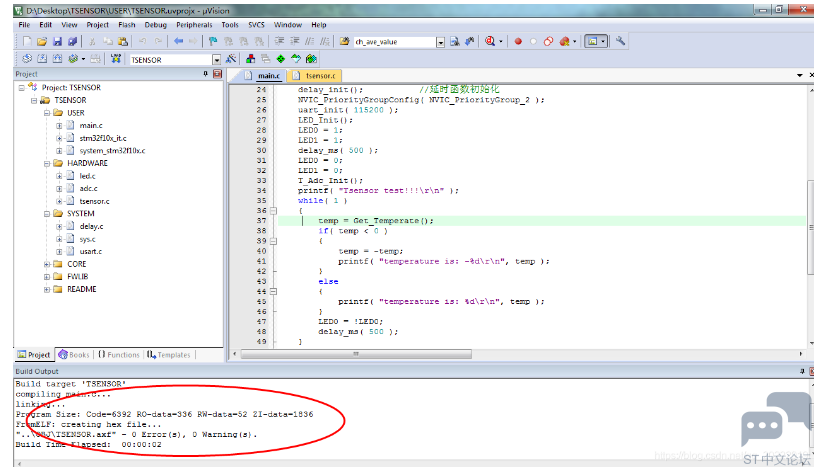

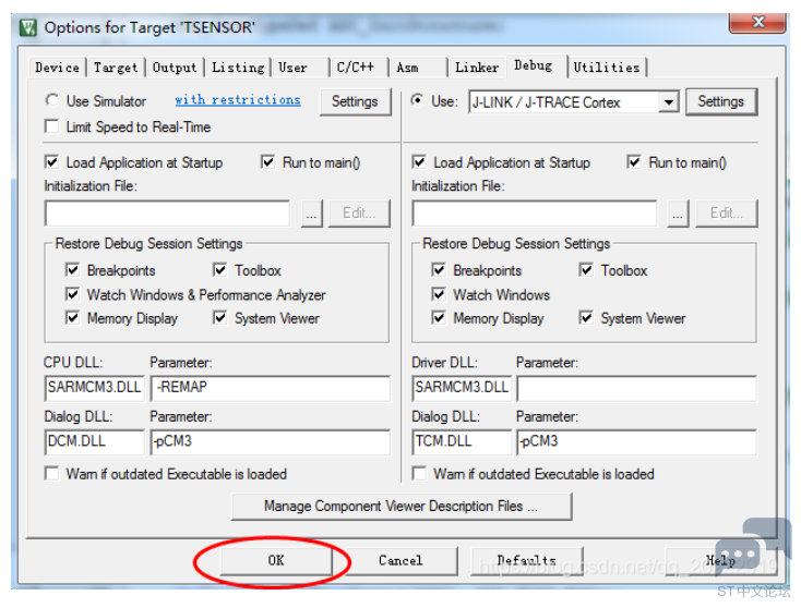

这时回到设置界面,在点OK按钮。这样设置工作就完成了,重新编译工程就可以直接使用了。4 R' T1 {' p8 u6 I% b9 v
- N$ y/ w' V3 T% `1 `
& @" Z7 `, G; x7 U9 s

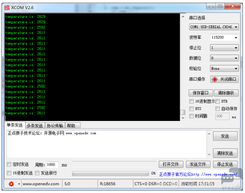

7 O3 G. b# k9 V3 D, m- Z工程编译成功,下载到单片机中看看运行结果。
/ i9 M; K! k! X) g4 e5 Q4 U6 ^0 s; E" W/ I: g/ x4 p
* s+ q- s; }4 Q/ E9 |# t
# G. W/ n. t4 X" T0 S9 q7 Z4 P温度读取成功,说明工程移植也成功了。
