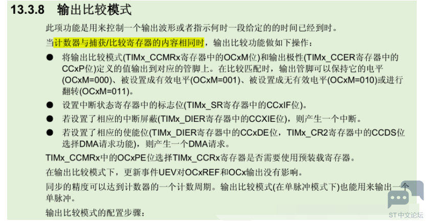

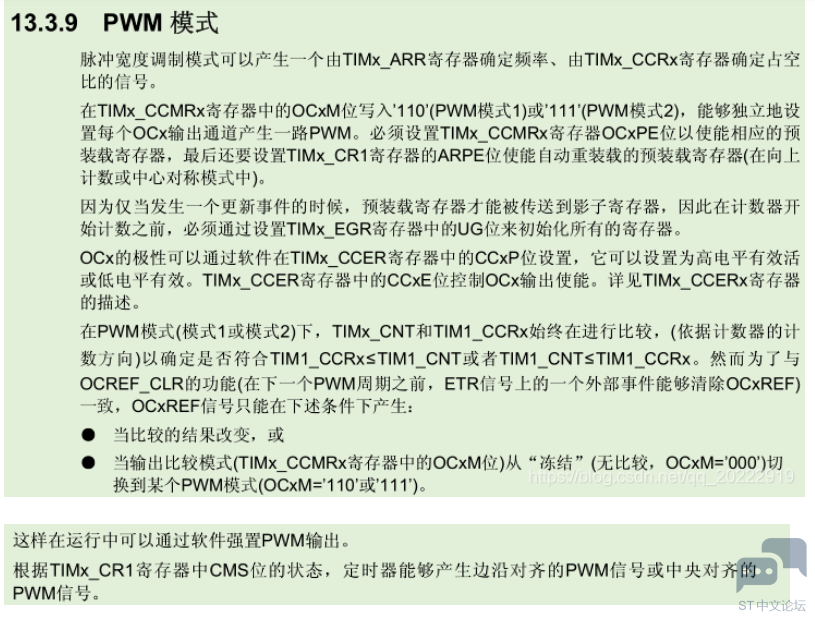

先看看官方对两种模式的介绍4 X/ G+ E. ^2 s7 s
2 `# J, _5 I+ @PWM模式:8 c, Y' m" u1 J/ `& Y4 }. _  P
' [; J# t; `& l! S% ]/ c6 |8 y0 a V30DM{2]NF%PD5A}0HKMHXG.png
* M: E" i& d; U, p% v/ f

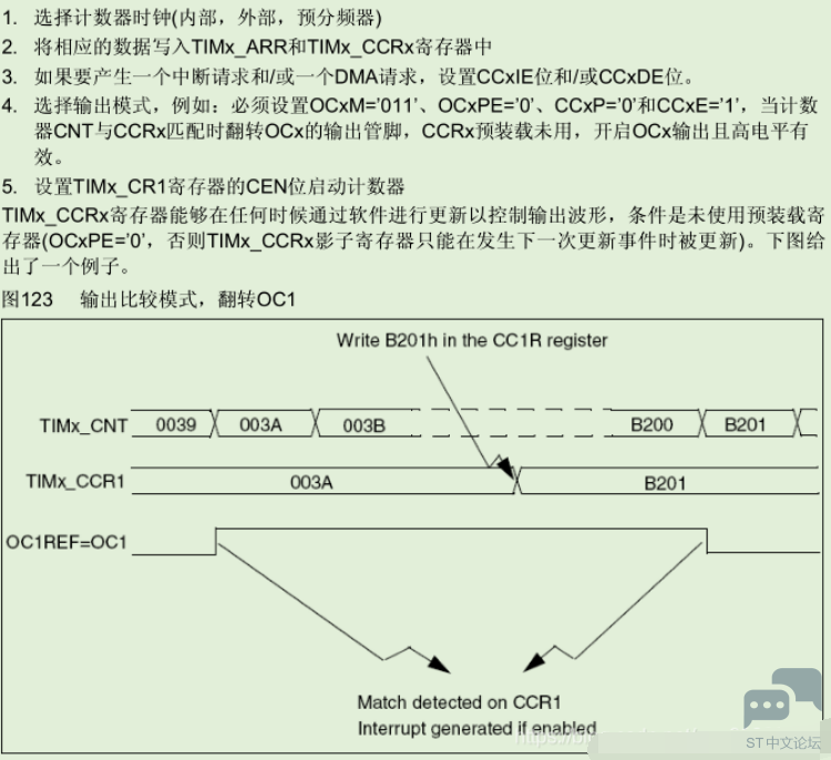

8 M8 ~  ?* _; C% Q输出比较模式3 T$ y8 Q8 d8 a) _4 k2 `. {
4 g$ @8 m* y* f1 r4 J B3{YZ$B0B2ZPL%9YHG`9I(F.png + Y3 i$ Z, A2 z; O
7K%P0Z9X9IA`)Q%7~~DOLMX.png ( }* p, c$ v& k0 b, O

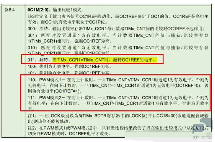

4 ^& G, E; j* @" a! W! H通过两种模式的介绍,好像不能直观的看出来具体差别在哪,再看看两种模式设置时寄存器里面的介绍。
$ E% X: Q. H5 i" }" y2 I) p/ f2 d& e% ~% q2 Y
8 @. E) Y, J2 R, S
) E* y; Q' b# i: i通过CCMR寄存器中的OCM位可以看出来这两种模式的一点区别。4 h/ l+ l: `6 g! u
+ ?: I2 A% Z. Z- K) ~
输出比较模式下: CCR = CNT 时,翻转输出电平。* O( z) s& x( D0 ~, L
9 t6 \  u$ i9 |PWM模式下:   CNT < CCR时输出一种电平,CNT > CCR时输出相反的电平。
* A7 `0 F  _8 U  z# ?' R' M9 z6 W3 Q! u1 f

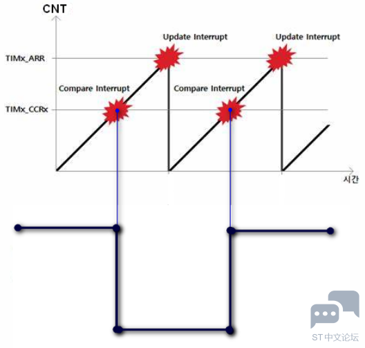

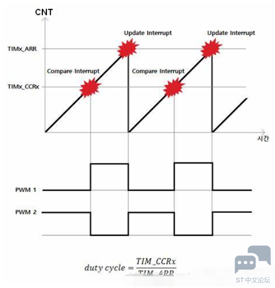

通过图片来直观的看看这两种模式的区别。
2 Y( j  T& S# l0 L* M2 d4 `, ]. K2 p
% F$ d% W% \' x  {' e NNAP8IQTH))Y2[NVH7_9QF0.png 8 N$ v+ b/ x% K6 b5 P+ W
  c" h' F2 w0 H  @4 P
PWM模式下: ARR 决定输出频率 ,CCR决定输出占空比。
, e& y. b! Y( b$ u) D( U* s8 p- s! G5 J; p$ q/ q
9R@UP408E2U4A%Y]$PVP`2G.png ) u* t2 [6 f6 ?1 a! j+ i4 k6 r6 s3 E
, U3 w" f! j* l输出比较模式下:  ARR 决定输出频率  CCRx 决定每个通道的初始相位。
* ~. {+ d' ?1 @, D4 o4 R7 t# ~# z! f
两种模式下最主要的差别就是CCR值代表的含义不一样。PWM模式下CCR可以控制占空比。输出比较模式下CCR可以控制初始相位。

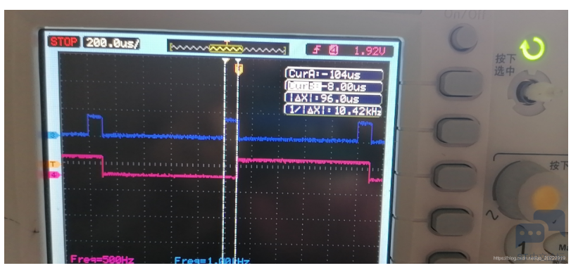

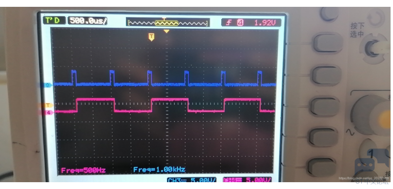

主函数中分别初始化两种模式,然后设置CCR值为相同值,看看输出波形的区别。5 T/ M, v. i7 t+ j
  y4 O) l6 q( {3 b3 o M$SP[M_Q0JPJ(UCQ_1@@CCI.png ( N% ~/ v0 r( m1 A# A
- {9 \: ]) _' x$ Z! U9 S- V: W蓝色波形为 PWM模式输出的波形,粉色为输出比较模式输出的波形。可以看到同样的设置参数,PWM输出方波频率为1KHz,输出比较输出的方波为500Hz,说明输出比较模式的频率为PWM模式频率的1/2。
, z% r/ ]+ b+ D/ v/ L2 n; Q* g9 V2 n* [
%GSC{SKEV66`XQECSRD7TMN.png 2 T! i! Y  b+ o: l9 T
& F2 B6 q# }- F
PWM输出波形的高电平为100us,周期为1000us,占空比为10%,和主函数中设置的一样。) ^& f& f1 Q& k1 o# B. v$ L' y
9 n( K; r+ j8 k) S& L输出比较模式输出的波形起始相位滞后于PWM波形100us,滞后相位差为PWM波形的10%,滞后相位差为本身输出波形的20%。" i: O. T5 p4 g
* b$ X# `4 l! y输出比较模式的占空比为50%,是固定的不能修改占空比。" X5 A8 V! L, Q( C. X4 x+ X
