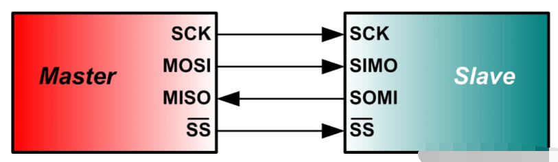

/ m- z+ u) ~- W1 T9 R" wSPI信号线
" p: W( w8 x8 j# Q8 OSPI接口一般使用四条信号线通信:, }& X6 t5 H/ Y* m* ^
SDI(数据输入),SDO(数据输出),SCK(时钟),CS(片选)$ [5 p, b2 m8 r% B0 x+ G3 O
0 C/ E( K$ r' ?' P7 M- Z% |* f
MISO: 主设备输入/从设备输出引脚。该引脚在从模式下发送数据,在主模式下接收数据。
% @. \8 B1 J: QMOSI: 主设备输出/从设备输入引脚。该引脚在主模式下发送数据,在从模式下接收数据。
5 \" s2 d, @( t3 D8 }0 YSCLK:串行时钟信号,由主设备产生。
. Q+ e- Z9 [7 \* SCS/SS:从设备片选信号,由主设备控制。它的功能是用来作为“片选引脚”,也就是选择指定的从设备,让主设备可以单独地与特定从设备通讯,避免数据线上的冲突。( w8 G4 S2 [8 @5 ], T1 v% W
硬件上为4根线。8 m# ?5 a6 Y% T
+ x3 m. \: }4 X* Q5 q
SPI一对一
6 Z* J! p- Y9 X5 H7 j7 k. y+ Y+ D; U( n6 S. k& r  K4 M

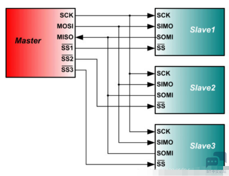

( X) ?2 p( O  V  QSPI一对多
( S. D+ j! m/ R8 F( D& P& O
) @6 A. Y7 Y  D7 G2 Y- [ ~EU(]W4UD{ZK@3[0U}6[WT5.png 1 y2 B" ^9 J2 i# a4 n" T

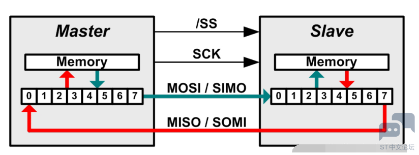

3 K) C9 A/ Y5 h) u# p. p  HSPI数据发送接收
/ j" e& b- b! l5 @# g0 t6 L! \SPI主机和从机都有一个串行移位寄存器,主机通过向它的SPI串行寄存器写入一个字节来发起一次传输。
( f" z2 \( {1 w$ l: q0 o6 ^5 Z1 D. k: ~
1.首先拉低对应SS信号线,表示与该设备进行通信- L5 p3 Y9 f9 D, `
2.主机通过发送SCLK时钟信号,来告诉从机写数据或者读数据6 T- S, ~7 `: l7 L2 y3 R
这里要注意,SCLK时钟信号可能是低电平有效,也可能是高电平有效,因为SPI有四种模式,这个我们在下面会介绍; S) b& M* k9 F% ]# m: P' I
3.主机(Master)将要发送的数据写到发送数据缓存区(Menory),缓存区经过移位寄存器(0~7),串行移位寄存器通过MOSI信号线将字节一位一位的移出去传送给从机,,同时MISO接口接收到的数据经过移位寄存器一位一位的移到接收缓存区。- M; ~3 Q$ V* w7 f
4.从机(Slave)也将自己的串行移位寄存器(0~7)中的内容通过MISO信号线返回给主机。同时通过MOSI信号线接收主机发送的数据,这样,两个移位寄存器中的内容就被交换。( W; l# ^; X2 U/ j* H* R, Q3 N9 z

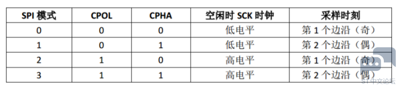

SPI工作模式/ x' ^" D3 s3 X6 L* L) N
根据时钟极性(CPOL)及相位(CPHA)不同,SPI有四种工作模式。
/ Y6 Q  Y8 x! C& ^+ U: f) m; G时钟极性(CPOL)定义了时钟空闲状态电平:
" R  N8 [& Y( O5 }( \% t7 wCPOL=0为时钟空闲时为低电平
/ S0 i* M6 a5 U$ u- S4 \CPOL=1为时钟空闲时为高电平# A- @& w) f& }% |5 s% i7 [
( r8 O% p: W% F8 R时钟相位(CPHA)定义数据的采集时间。& g' O% q* T, x0 y* j" a- }; s% ~
CPHA=0:在时钟的第一个跳变沿(上升沿或下降沿)进行数据采样。9 O  T; }3 ^, j- O
CPHA=1:在时钟的第二个跳变沿(上升沿或下降沿)进行数据采样。$ Z7 v( |- d4 N9 t* p, c0 U

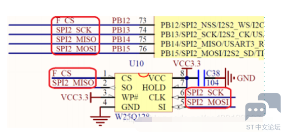

原理图连接
+ q, a3 V1 R* n7 B4 _$ H, A  p5 b( ~& g" e& Y! R) f

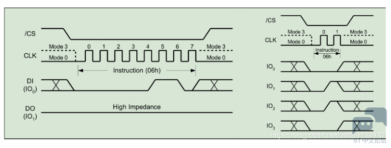

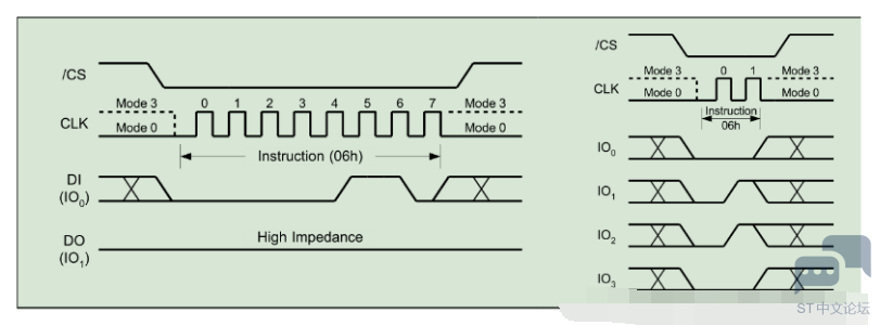

, n) ]- b+ r" }$ K; u写使能(Write Enable) (06h)
8 s4 |* X# ~* [7 Y" @$ ]$ P4 c1 A% ]" K. V1 L; ~) `" D
XPQX%GRHXNY))9_Z864R%SE.png 9 Z7 p( C6 H  R% H+ y. g2 b
. f4 \, O# t8 |1 R% {向FLASH发送0x06 写使能命令即可开启写使能,首先CS片选拉低,控制写入字节函数写入命令,CS片选拉高。

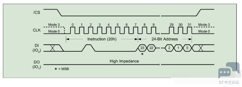

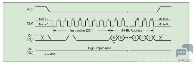

3 p- A, J2 `, c  B扇区擦除指令(Sector Erase) (0x20h)
5 P) W! L& s* r! ?/ D/ u4 J$ T) w1 L
8 _, }- f% m8 p( M  N扇区擦除指令,数据写入前必须擦除对应的存储单元,该指令先拉低/CS引脚电平,接着传输“20H”指令和要24位要擦除扇区的地址。
( L, u' x2 h: s/ U& k  {; f8 w7 D% L

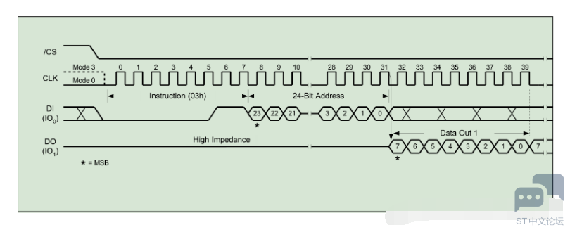

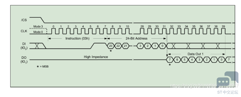

读命令(Read Data) (03h)- |5 `/ K# q- L' e" _1 w1 N* d
% V7 }1 b. }  J: n读数据指令可从存储器依次一个或多个数据字节,该指令通过主器件拉低/CS电平使能设备开始传输,然后传输“03H”指令,接着通过DI管脚传输24位地址,从器件接到地址后,寻址存储器中的数据通过DO引脚输出。每传输一个字节地址自动递增,所以只要时钟继续传输,可以不断读取存储器中的数据。
* a! k& M  X& n6 \

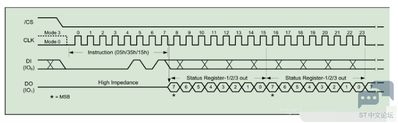

, v3 z( a: Q6 l/ H7 C' G状态读取命令(Read Status Register)
/ }: i' p$ B+ D& |) `% V, T' f- B; A% s- h' D
读状态寄存器1(05H),状态寄存器2(35H),状态寄存器3(15H)& W) p# B' D1 F) p3 z/ x% ]. N) E
写入命令0x05,即可读取状态寄存器的值。1 n! A4 b8 B. R6 n

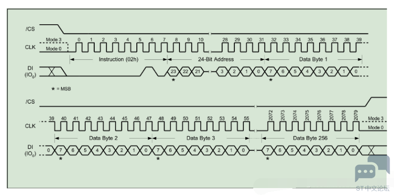

9 W" L2 _/ E6 p4 v) S9 x写入命令(Page Program) (02h)
8 h' z! s  `* U# u) n
- [5 Z) H2 L6 K( \+ k" v REU_LMITYA3M}MQZPO8G2T3.png 3 X! K% ^% M* W" A( M/ V1 {/ Y
2 }$ @+ J/ n# c# U在对W25Q128 FLASH的写入数据的操作中一定要先擦出扇区,在进行写入,否则将会发生数据错误。
  ?+ I+ ~1 j; X  r2 a+ ^5 C2 {W25Q128 FLASH一次性最大写入只有256个字节。
$ K: P. w& g' y# t3 P8 ?在进行写操作之前,一定要开启写使能(Write Enable)。) N. V+ B1 |1 C+ j

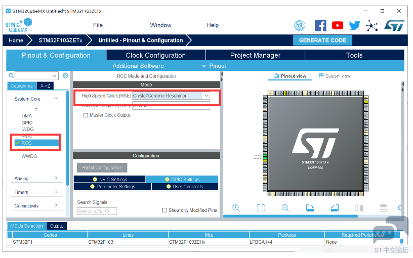

# [& c. w8 J6 b- V! p$ Y: X1设置RCC时钟
. K6 K# F' C+ Z/ U$ H$ @6 |! S
7 w$ R* g' G5 }: A% \% m0 i. U) m! U2 {
设置高速外部时钟HSE 选择外部时钟源4 p( _2 Q7 l# q( X8 Y
+ I& j! R! s2 ?- m# K

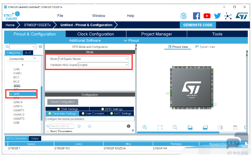

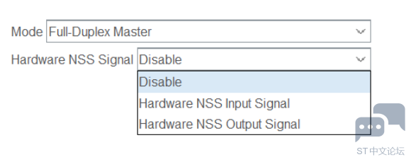

2 SPI设置
( ?7 P7 f, p% e0 N
" F* G: T7 O+ H/ g6 jSPI2设置为全双工主模式,硬件NSS关闭,如下图:
. ^4 k2 j4 V6 K6 d+ D  J6 o8 P9 R4 U+ \- w
_OJ{EZE)BGBQ5P@`)0tLU.png " R& Z, r; c6 U/ X
+ Z! R- D) E, V! M! d
08)B_EEMT$II8GC[19Y_K9K.png $ z  f9 [# f. ~* \/ I' l; Z& X

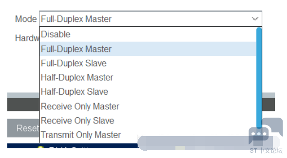

$ X( n  w7 J- u# t* \2 ?模式设置:5 }, e* c! ^6 B0 F$ p' H
) B8 g5 G" i  D4 h" ?
有主机模式全双工/半双工
- O3 D; |+ j! V' l# K+ S从机模式全双工/半双工
8 ]" P9 ~$ _, {' p7 c0 H只接收主机模式/只接收从机模式, p( a; x, J5 f/ b# x$ P
只发送主机模式+ w" l! R! T3 i5 `# I
因为我们是和W25Q128V芯片闪存芯片进行通信,所以设置为主机全双工
9 L$ D1 W# B- n' ]$ O9 G' `3 H: V: K9 P
不使能硬件NSS
1 C) l9 N$ P4 R! l
6 N2 K' u: y/ q) U7 Z& O5 [ 7OP}KVCLW_WDG@T$N9}Y`BJ.png " I2 V9 s+ W* p/ F( \
7 d4 I) f, N. o" z  X1 N" `9 iSTM32有硬件NSS(片选信号),可以选择使能,也可以使用其他IO口接到芯片的NSS上进行代替) \7 d& R4 _# t( h$ o$ @  S

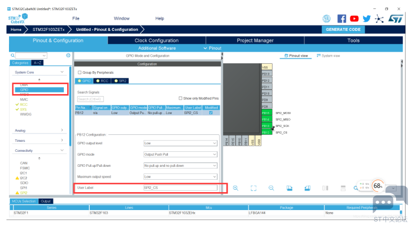

如果片选引脚没有连接 SPI1_NSS(PA4)或者SPI2_NSS(PB12),则需要选择软件片选
; u6 @, s( L, B& L- q" ^5 {8 S" h, ~% o, D5 h! E! w' g- E
NSS管脚及我们熟知的片选信号,作为主设备NSS管脚为高电平,从设备NSS管脚为低电平。当NSS管脚为低电平时,该spi设备被选中,可以和主设备进行通信。在stm32中,每个spi控制器的NSS信号引脚都具有两种功能,即输入和输出。所谓的输入就是NSS管脚的信号给自己。所谓的输出就是将NSS的信号送出去,给从机。5 z3 w2 H; A' n# Q: J
对于NSS的输入,又分为软件输入和硬件输入。
0 j* s& O- _% C$ W软件输入:
! |: v. t- s& l) CNSS分为内部管脚和外部管脚,通过设置spi_cr1寄存器的ssm位和ssi位都为1可以设置NSS管脚为软件输入模式且内部管脚提供的电平为高电平,其中SSM位为使能软件输入位。SSI位为设置内部管脚电平位。同理通过设置SSM和SSI位1和0则此时的NSS管脚为软件输入模式但内部管脚提供的电平为0。若从设备是一个其他的带有spi接口的芯片,并不能选择NSS管脚的方式,则可以有两种办法,一种是将NSS管脚直接接低电平。另一种就是通过主设备的任何一个gpio口去输出低电平选中从设备。" Q2 }; W" u/ N" M& a
硬件输入:
: S7 |$ e6 e4 J8 E4 x' l主机接高电平,从机接低电平。- {0 a9 W! `% U# B+ f; f, p. K
+ K' u, h1 C4 y3 q  W5 l  r

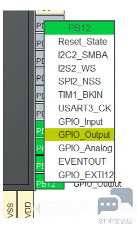

左键对应的软件片选引脚,选择GPIO_Output(输出模式),然后点击GPIO,设置一下备注。
1 H  M1 N$ \- u" m8 W7 x9 U7 S' A8 S! u8 |9 O7 [
我这里虽然PB12是SPI2的硬件片选NSS,但是我想用软件片选,所以关闭了硬件NSS. V" s% {. |+ P. x$ C
( {9 u' ^+ Q& f$ X" G1 F* @
% {1 P$ p4 j& Z# C1 @ S%%O[%JBTU~PH@~2S~J9@.png , C  T# W" Q6 {; H) b. O. g

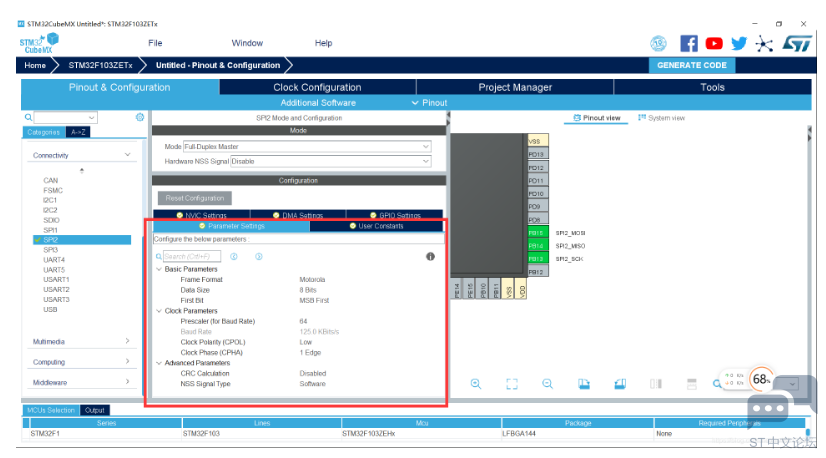

0 _1 w. t2 H$ g- T/ }5 bSPI配置默认如下:
5 O8 }' w& a9 d9 P* {; N
8 x+ R# B9 ^! @7 Y4 `* X) g8 E
SPI配置中设置数据长度为8bit,MSB先输出分频为64分频,则波特率为125KBits/s。其他为默认设置。' A( i9 N, L* f2 L. k& \5 p
Motorla格式,CPOL设置为Low,CPHA设置为第一个边沿。不开启CRC检验,NSS为软件控制。( a; h* j& z7 t5 J% j

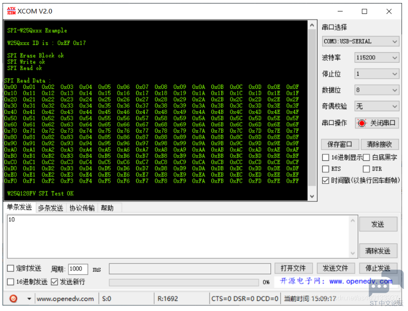

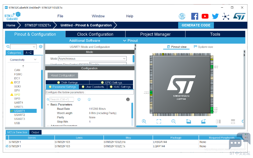

最后记得初始化一下串口,因为需要测试例程,发送数据到上位机。: K8 [1 F7 s7 i/ q7 T# Y! ~
; L8 e& P  F; x. i* b* K8 Q5 h) D* L9 p
))_{$KKQG4]2X{X`R(XLEPT.png 0 o3 b0 p0 V( b- F

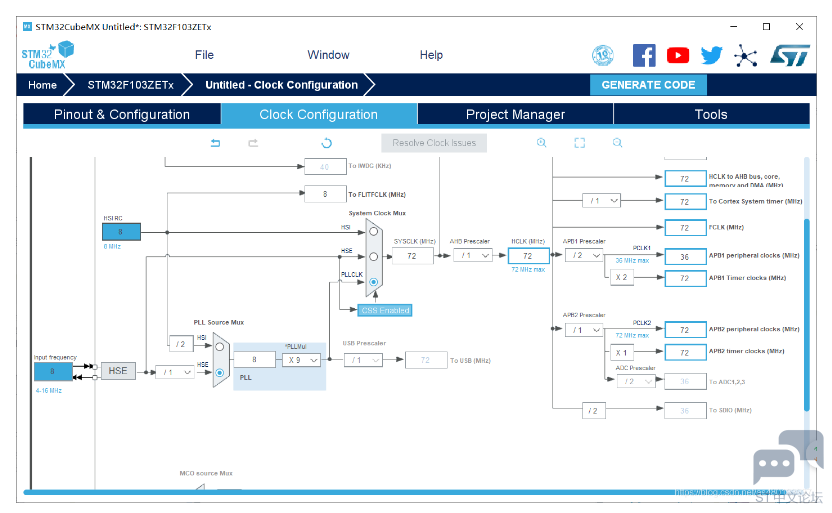

+ W8 c) U2 U6 A3时钟源设置
; T4 z/ x; I" ^  y" }9 g, |+ }! D) \' m; D  X
+ N) r3 y9 A- e  X我的是 外部晶振为8MHz# q. k  l  [/ l, S2 q* ^+ H
; e! ?! i2 R6 K
1选择外部时钟HSE 8MHz
8 Z" U1 _; U: Y- g5 b0 n3 V2PLL锁相环倍频9倍) w% J& \  ]( S9 I7 U, g
3系统时钟来源选择为PLL6 f6 c  S5 g: U% X/ {; L3 O6 W
4设置APB1分频器为 /2; T2 h5 L# I: j
5 使能CSS监视时钟% @) q& H! i9 k5 n
* R$ ^; a/ N" k; n3 H1 t9 B
32的时钟树框图 如果不懂的话请看《【STM32】系统时钟RCC详解(超详细,超全面)》

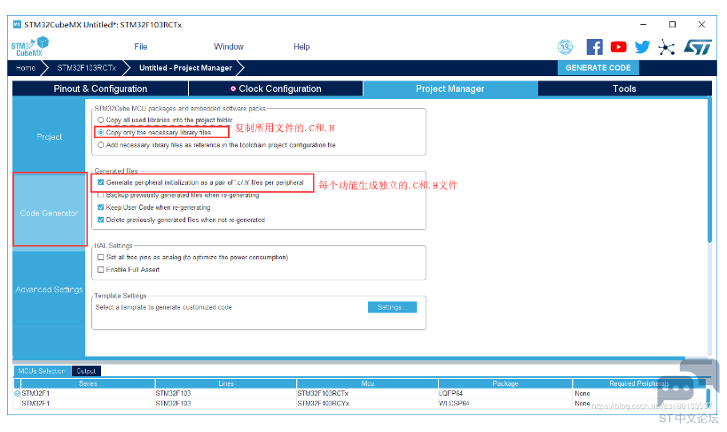

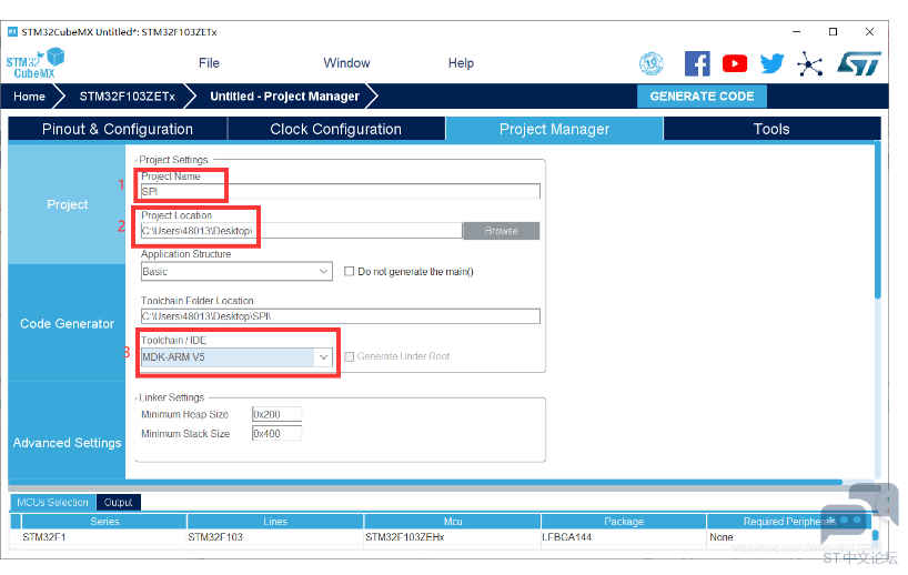

6 E. b2 }6 W% U/ e# p4项目文件设置
' B$ m2 c$ g* O! Y( W
  [. Y& a. o. b K[I448YQ}X]MOK]ZO1[6C.png # X. _, y& A, j% c! V" P, c) }
% j1 Y% z! {6 H3 M' n! W
1 设置项目名称' [8 Q8 b8 R) w# V3 C" w
2 设置存储路径
4 ]& e% S2 T# D' V8 K3 c3 选择所用IDE
8 f/ }& c: b, z9 E1 ~/ y: e
/ _9 i+ R6 }* p- A  c GPR)1~0V)H[YO(A)U2I]`LF.png & K7 p& y8 S$ M7 @" k$ b
. g6 I2 D4 {$ u/ f4 V8 s: I
5创建工程文件
; Y: f9 F. E' t) M3 Z6 `8 q: m
, t; |3 r) i; X& `
然后点击GENERATE CODE 创建工程! B5 k* }$ }& T$ [3 ?. F/ H# ?

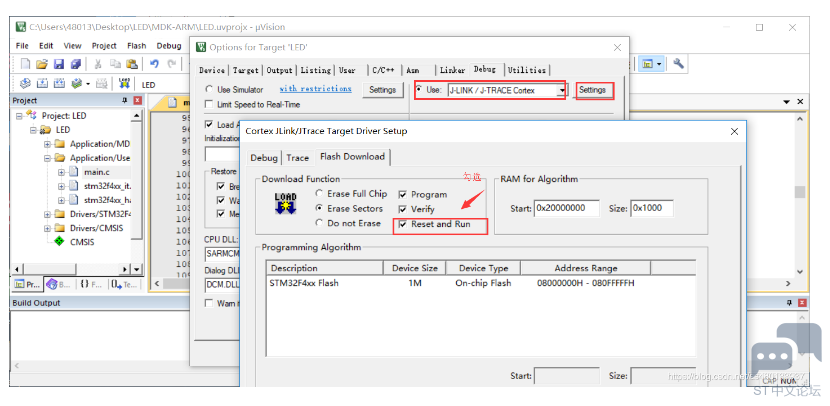

* R0 e( K% k! h( ^6 Z' ^配置下载工具
) a6 F) W" E) h$ z# A: s( P9 v新建的工程所有配置都是默认的 我们需要自行选择下载模式,勾选上下载后复位运行
6 U. k* t! c+ Q3 A4 C

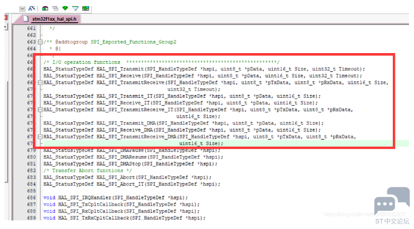

SPI函数详解% [% _' d% b$ f1 I2 p- t2 t# {
. W9 l3 w' Y% q+ i% n# f
在stm32f1xx_hal_spi.h头文件中可以看到spi的操作函数。分别对应轮询,中断和DMA三种控制方式。5 c% b- u0 R5 ~
0 a; j" p2 F6 n+ `& i
KEO@HHK%AOM{_HUQ0H4FNWN.png % t! J! N) P7 A3 t
7 W' {" C7 j2 Z5 \: y* y+ _+ E轮询: 最基本的发送接收函数,就是正常的发送数据和接收数据
( r$ p; m0 A5 ~  T7 x中断: 在SPI发送或者接收完成的时候,会进入SPI回调函数,用户可以编写回调函数,实现设定功能2 ~) A" K1 a3 U8 c3 b- e4 Q( ?, \3 S
DMA: DMA传输SPI数据% y) Q2 C& c4 p* ^% k8 o

1 [# |+ @0 j9 m+ V  F. x' ^片选引脚:9 V; e3 Y$ D8 T% r) ^+ `! q! K
, S: I8 X7 o. Z- i0 p4 s
因为我们是软件使能片选,定义片选引脚,CS片选低电平为有效使能, CS片选高电平不使能1 [3 M8 i" e) a5 ^% O
8 {5 P7 ~0 J% V7 a) m& }这里用两个宏定义来代替
# @. d! y! n% u6 ?
$ F3 ~( P6 T- V$ [" q, d在main.h中有宏定义命名,SPI2_CS_Pin 就是PB12
  1. //以W25Q128为例
      X, w) q0 L, F( a- g( t
  2. #define SPI_CS_Enable()                         HAL_GPIO_WritePin(GPIOB, SPI2_CS_Pin, GPIO_PIN_RESET)
    : x* H4 ?% F: Y. ]- E1 _3 c3 u0 y
  3. #define SPI_CS_Disable()                 HAL_GPIO_WritePin(GPIOB, SPI2_CS_Pin, GPIO_PIN_SET)
; e& k& \% p. S5 ]
SPI例程详解
2 G& M: [3 D+ Y  e! p1 d4 C: |& j5 v因为不同的flash芯片通信协议以及方式都是不同的,所以这里介绍下具体的SPI的发送和接收应该怎么写,具体的请看芯片手册修改下即可,这里提供下W25QXX的驱动文件,以及测试例程,测试是正常没问题9 d2 B# A5 J$ @7 S8 Z; C8 y
. v& M. q. l! n7 b
挑几个函数讲解一下:
7 o$ K6 C; F' _  X6 R0 ]* D
' r! _! U% P- |在w25Qxx.h钟可以修改CS片选引脚,W25Qx_Enable(),W25Qx_Disable()分别为使能和失能SPI设备,即拉低和拉高/CS电平
  1. #define W25Qx_Enable()                         HAL_GPIO_WritePin(SPI2_CS_GPIO_Port, SPI2_CS_Pin, GPIO_PIN_RESET)1 z, r: c2 ?9 u
  2. #define W25Qx_Disable()                 HAL_GPIO_WritePin(SPI2_CS_GPIO_Port, SPI2_CS_Pin, GPIO_PIN_SET)

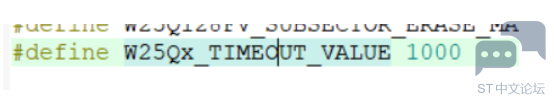

W25Qx_TIMEOUT_VALUE是最大超时时间,在w25Qxx.h中定义为1000,单位为us
! P7 v7 f/ l0 y. e; J

& s4 X+ [2 i0 {- oW25QXX读函数:
: k0 F+ |9 a1 \/ ~三个参数:1 @! b& r& T# a5 r% @2 ]0 t( K
pData 存放读取到的数据的数组
  ^, V4 ]# o9 y% e% NReadAddr 读取数据的地址; A: m5 d& j3 r( j8 B
Size 读取数据的大小
+ V  c# E% L, }…
$ Z: j* r1 x  c) {% E1 n9 a( {. e
函数开始先将要发送的数据(命令和地址)存储在cmd数组中,0 c" {+ `5 g) k7 v2 I) k
拉低片选信号,开始SPI通信4 M% Y$ f$ I; D4 ^. g3 A# A7 f
然后后通过HAL_SPI_Transmit()函数发送出去,首先发送写命令(0X03),上方有讲解,然后发送三个字节(24 Bit)的地址4 I; w' T8 G, Z% e" E! j
接着通过HAL_SPI_Receive()接收读取的数据。! r- `5 B; T' Z' k$ l9 d
拉高片选信号,关闭SPI通信
$ v! B7 p2 y0 \5 i6 N( ?
& g$ I; o% O8 [9 `6 v! D _H${X10%GJ3V4NONTH0B1}7.png 6 e! Y. T& s4 @; \5 S
7 B1 Z+ W8 z+ _" r- d8 d- z
* X% E- P1 g0 C" W) b& r3 h* }, |# P5 h" ?- S! _  p3 K# h

4 N/ f3 }; v% a9 y扇区擦除函数:
4 |7 S* [2 ~2 {2 z5 u! v6 \* Q, q
' E" F: C" @3 e; C. J$ X  q7 K1 V
) A8 f5 K, Z2 S4 C2 ]1 x% d- o
3 R& q2 {  M$ S* ^扇区擦除指令,数据写入前必须擦除对应的存储单元,并且使能写操作,该指令先拉低/CS引脚电平,接着传输“20H”指令和要24位要擦除扇区的地址。判断flash是否为忙状态,如果不为忙则擦除操作完成。4 \& `3 Z9 x! z9 A# b. ]7 \  V
6 n7 g- _7 G7 |* O4 |

STM32F103测试正常:6 d' \# i: `" @; T; V
8 O4 e; W9 y- a8 ]
W[@WHY6O~O%7YTVLCI@9J(F.png + N! Y; ]" \- L! ^
