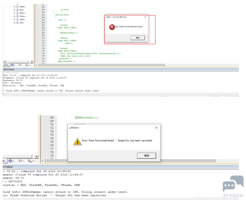

在芯片锁住的时候,我们首先要查看是那种错误,
2 |2 A' I9 e) {- ]正常情况下,你在Keil下载时遇到错误应该是这样的
6 k4 S! q1 @: W/ b+ z' g! h. L+ R# z' R
  ]9 b' o4 \. l0 E3 f5 o8 K  R5 Y8 ~5 g0 d3 x5 f3 a
找不到Cortex™-M内核: s$ C1 r/ \- {9 b0 v
Flash下载失败
2 V6 l2 m$ r8 `5 X( o0 Q! E' R5 Y3 s; S# q

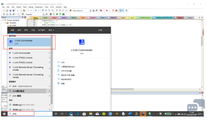

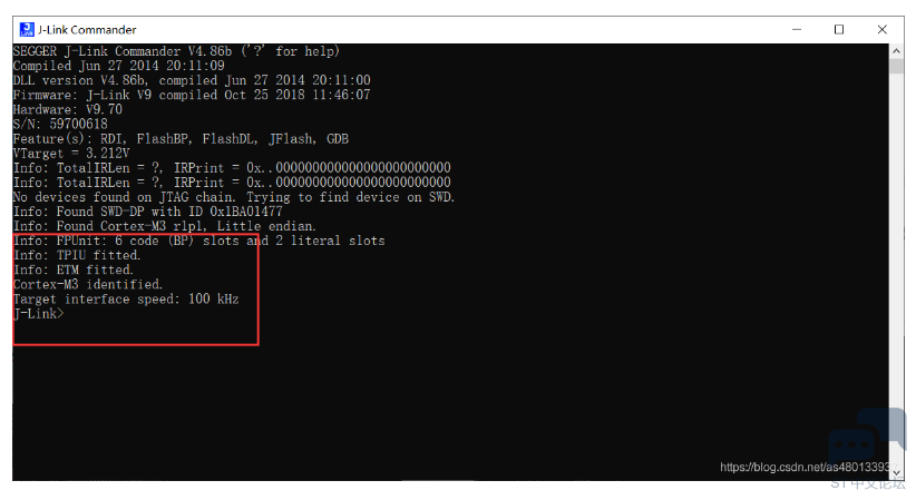

打开J-Link-Commander
# j# o4 ^. g) O" q1 ? U6A)}9FC$G`ZVM7EA6N1J@H.png # Q! E: D* p: b9 e$ W( K
2 n% x3 V* l! `9 i' K: X* X2 r
如果是正常,则是可以找到Cortex-M3/M4内核,4 A4 o( l5 ^' T8 Y+ v) o7 D; R
6 \% |, D/ D3 f% ~, M {LM4QGMHAP4~X}]LDL3@J6S.png
2 P) Y+ p  O  \0 S7 p- P' @* Q: h/ H% B1 R7 e. a* _

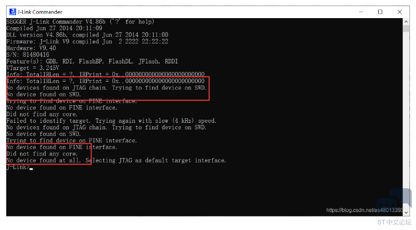

如果芯片自锁之后,会发现先是JTAG方式查找,之后SWD方式查找,最后找不到任何内核
, }0 r/ k$ j! I* L; A5 K3 |) p
" |: j8 G4 H2 I; L" V6 a MLGFJ28G4X0TS[HSY13Q3KW.png

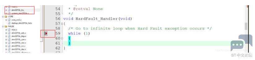

单片机发生程序异常时,会进入到HardFault_Handler中断
, H" K; w( Z, S' g( ~4 ]* \. r
1 ^' i( C' `( m8 c解决方法:* H$ S$ ^0 e; i8 y5 q0 I* Q
! }% S6 m: ^$ Q! u  C( f/ J8 I
NL8G29`51D43I3IB4Q9XXD3.png / B1 ?$ f- l5 A% l" }+ M
1 O$ K# S# A9 t8 r, N1 ^1 d7 m

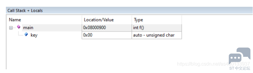

在硬件中断函数HardFault_Handler里的while(1)处打调试断点,程序执行到断点处时点击“STOP”停止仿真1 Y' X  C2 y$ e3 W
* }( I4 ]6 L+ @! w! b( k% Z
( \7 v$ O% w+ q6 n/ S4 _

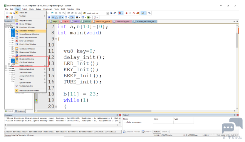

0 ~$ X8 c5 g/ K  y% H; H% e, B- G. {6 Z5 I( z  P5 H: c/ i

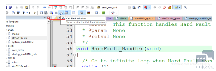

在Keil菜单栏点击“View”——“Call Stack Window”0 U- J4 f# Q! w6 h( h$ i+ @
弹出“Call Stack + Locals”对话框。然后在对话框中右键选择“Show Caller Code”,就会跳转到出错之前的函数处,仔细查看这部分函数被调用或者数组内存使用情况: E6 P/ |; |: o. O6 M
4 r/ j4 O3 w0 a+ k' \% d* f1 _% t% Q 329E25JX7BOYIY246)Z7K9G.png

以下问题为J-LINK找不到芯片时的异常错误:+ R/ m' \- k% q. \7 f$ y6 ]

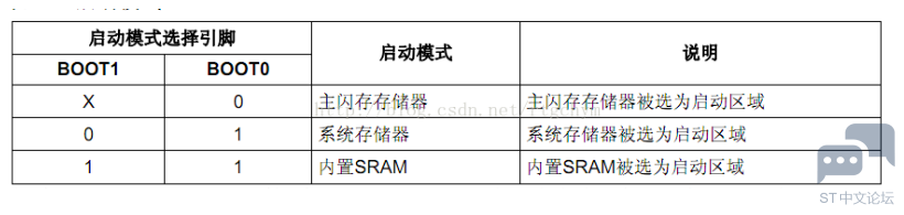

STM32单片机一般的连接方式是**主闪存存储器(flash)**启动模式,即BOOT0为0,这样在用JTAG或SWD写进程序的时候,如果该程序工程中芯片选型不正确或着程序中复用了JTAG或SW复用引脚导致程序执行后出现启动配置错误或者调试引脚被占用而引起的芯片锁死或Jlnk连接不上的问题,0 H# x+ V; n5 j) d) u$ a5 \! n2 N

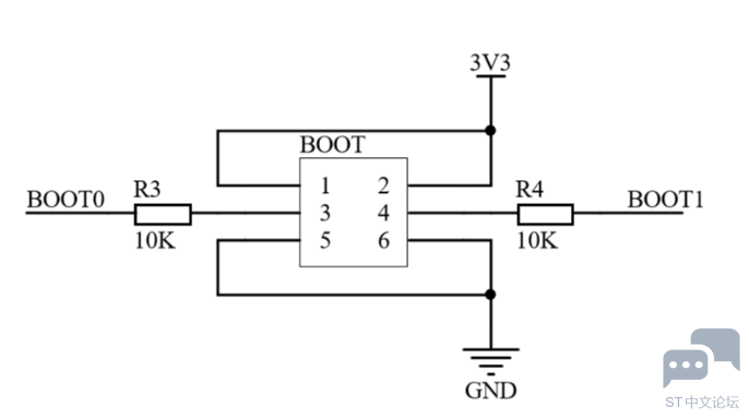

# Z5 W" B+ |4 L' S把BOOT0和BOOT1跳成1和0,(这时候就看下Jlink应该可以找到芯片),让内部程序不运行,然后再重新下载另外的程序,再改回BOOT设置,便可以恢复正常。如果板子上JTAG和SW调试电路都有的话,在其中一种方式导致锁死的情况下可以用另一种方式擦除恢复,而不必调整BOOT设置。  I% K  _! Y! s6 M8 G' Z1 Y, m" a& y/ j

6 [/ L" d0 d1 W简单的说 : 正常的芯片自锁,就是将Flash存储进行读写保护,使得不能运行程序,而我们的做法就是将BOOT0置高,使程序从系统存储器启动,找到芯片之后,重新往Flash中下载一个正常的代码,之后再换回Flash启动,芯片即可完成解锁( a8 Z( m3 ^5 n' m8 C. H9 U
