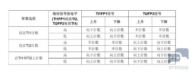

1 U, h$ }: m& B# x  {! [! V仅在TL1计数(A相)
/ ^6 h1 S4 `: s; u$ a8 k% _% s# g' y1 n- U
O9U9)SIQ`X][~@V(B4ZOD.png + s+ @" ^; m5 {& m! E- y

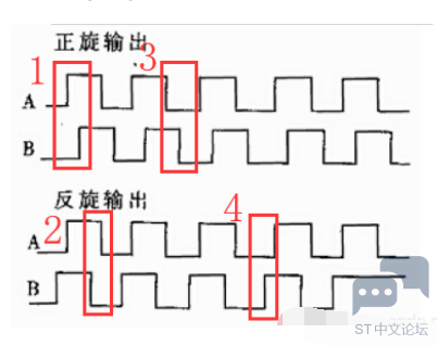

7 I2 a& \* N* @, V3 \" l, ]( aTI2(B相)为高电平时:
9 }8 ]' l) w7 B+ m! R
4 D+ l; [( Z- {; Z" {1时刻: TI1(A相)下降沿,  则向上计数(正转)。/ T" l, M% |" v! u( r1 Z
3 D, e' r& E' G* ^+ N) @7 J
2时刻:TI1(A相)上升沿,   则向下计数(反转)
2 R$ O! H* \6 o0 q
1 W2 S/ ~8 J0 C8 X+ ~  ?3 ETI2(B相)为低电平时:9 w% l8 [3 w0 u+ F: S
5 f8 y8 k1 ~2 ^$ P3 y3时刻: TI1(A相)上升沿,  则向上计数(正转)。# R. d2 B6 \, g
2 g+ s/ _8 z1 d. o0 F8 d* v$ o
4时刻:TI1(A相)下降沿,   则向下计数(反转)
! w9 j" u( S2 C$ X. x% V3 P+ a' [2 Y
仅在TL2计数(B相)
. @3 O/ m) {2 b+ a! ?; S6 ?5 N+ q0 H5 L
9 k. b8 j- J$ |1 x. W$ n" g4 k3 ^- `2 r- b1 T3 _( p# m
TI1(A相)为高电平时:3 i5 b0 V( g2 b9 h- Q
# {3 j' n, A  P5 n) K- @4 c
1时刻: TI2(B相)上升沿,  则向上计数(正转)。
* e$ ^4 j/ ~: ?0 o! f6 q1 A
# h" y  E- N/ j. R2时刻:TI2(B相)下降沿,   则向下计数(反转)6 J* R  m- M+ z6 |0 B
3 G2 @2 \- b2 H7 FTI2(B相)为低电平时:3 W* i- w- Z, l# ~
2 O; K/ x+ V# P0 v3时刻: TI2(B相)下降沿,  则向上计数(正转)。! C' S: B- O$ Y  @
9 n8 U7 w5 ~$ f
4时刻:TI2(B相)上升沿,   则向下计数(反转)
* J8 v  x. y2 U/ E4 E6 h

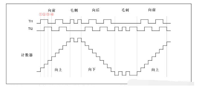

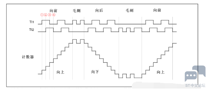

1 `5 V( {$ x# p( z" X4 b& a在TL1和TL2都计数(A相和B相都计数)
$ C; `& A0 p. z. J
4 A- V$ r; _1 `- k  |# z0 J$ D! @/ G; a# n
一个脉冲信号周期完成4次跳变。精度提高
5 N' B* Z' K2 [: s8 w# h! N* F5 w5 r) q' E
1时刻:TI2为低电平,TI1上升沿跳变,计数器向上计数;$ |. S9 D& |, T7 s5 M
/ q1 k9 m/ F: N6 ~2 O
2时刻:TI1为高电平,TI2上升沿跳变,计数器仍然向上计数;/ o8 h6 u" R, c. A5 U
# b3 D6 L3 k; ?+ q9 C3时刻:TI2为高电平,TI1下降沿跳变,计数器仍然向上计数;# \4 S3 C' M$ G, V  {2 y
& O- l8 `8 h( d# w
4时刻:TI1为低电平,TI2下降沿跳变,计数器仍然向上计数。" G' _1 W  z! t0 r' @
' w, r7 i3 K/ O3 M# G- l# O: p
! s& R, c/ X; k$ Q毛刺:只有一个相位脉冲   过滤掉 编码器转动过程中可能产生的毛刺过滤掉
8 @% G: Z0 O2 L. `0 x
+ g- B  ^  |5 |, T) J+ b0 M' p计数器向下计数原理相同   看图即可很好理解。9 r3 u& |5 I: l; w2 C
7 k  G% p+ c% O. T- \$ S计数器向下计数:
, k1 {2 @( x$ f. `5 O0 }1 s* e
* c( P) Z0 m" G. e- F# AA下降沿,B低电平8 ^! v& p1 p. z' F
B下降沿,A高电平- r8 o1 E# c/ N; t, X, o. ?3 r
B上升沿,A低电平. i% m# e4 q  @+ I- g, r+ t
A上升沿,B高电平0 d% x) v# x- U& `
