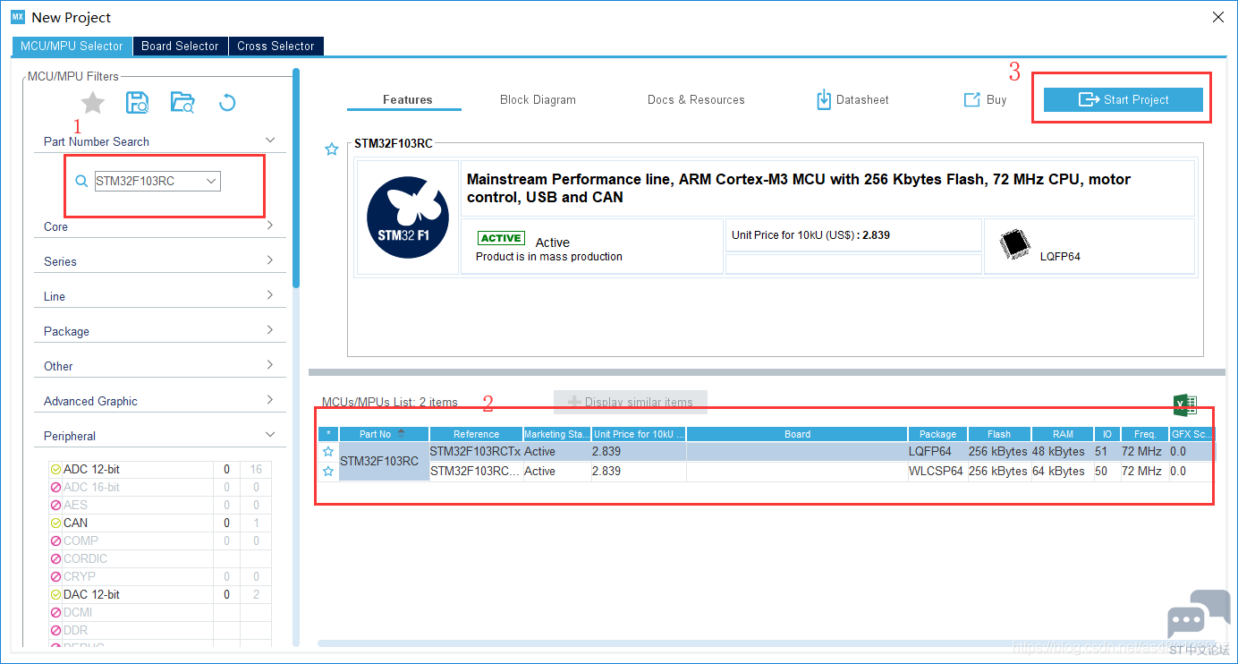

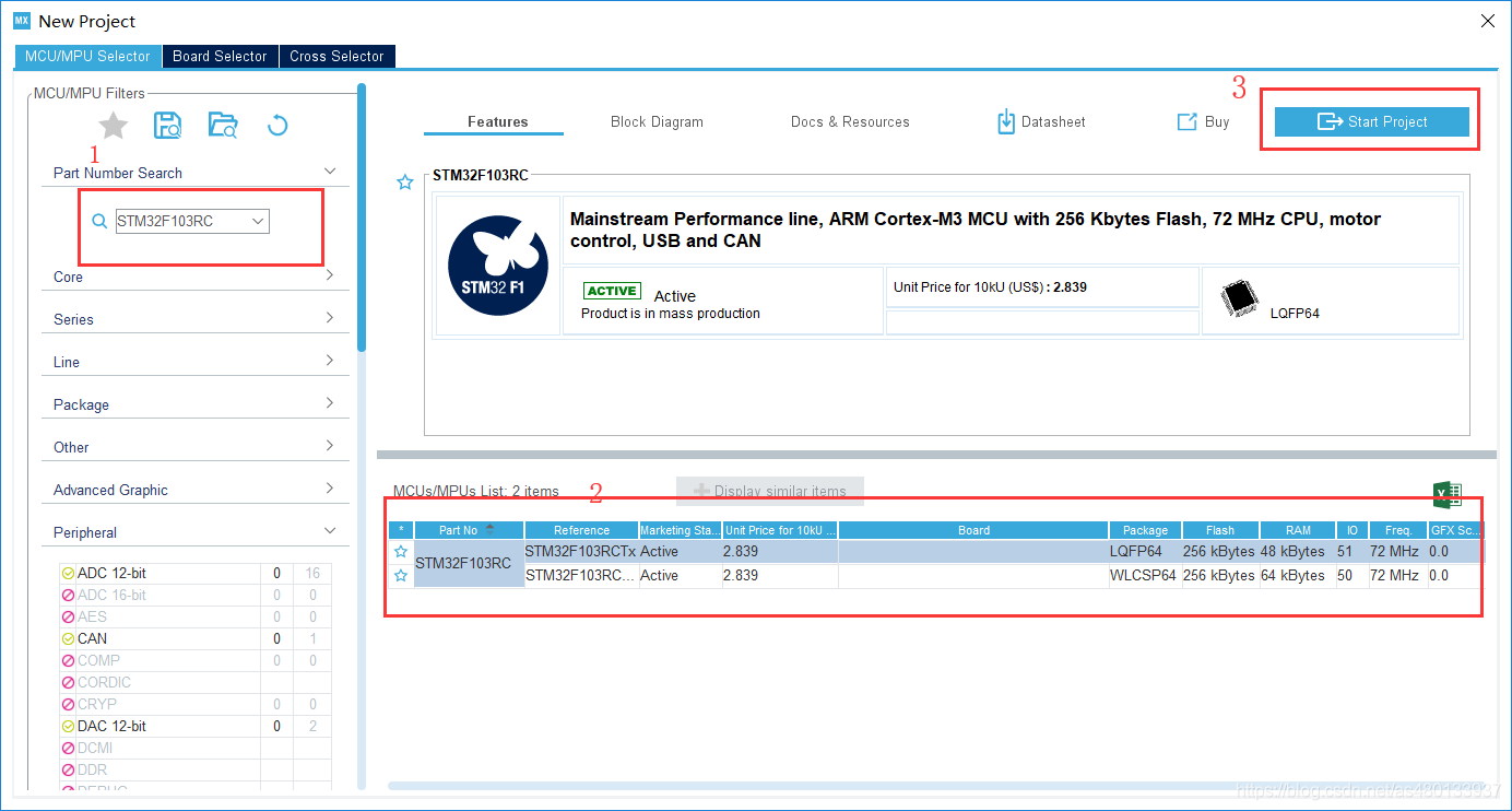

1新建工程
3 ~4 W$ d# g1 q  Y1.1New Project
. K9 O/ q7 N- o) t# u( n! g1 Z3 Q' B
! H: y8 ?' ]  I" z# l! p* S7 ?1 K0 [' m
1 搜索芯片型号; h. K% o( L6 k$ s4 R
2选择芯片9 j) H! W# h! X/ E6 _' R
3创建工程, @3 D. S0 x6 N: u% D3 ~  J0 \; a

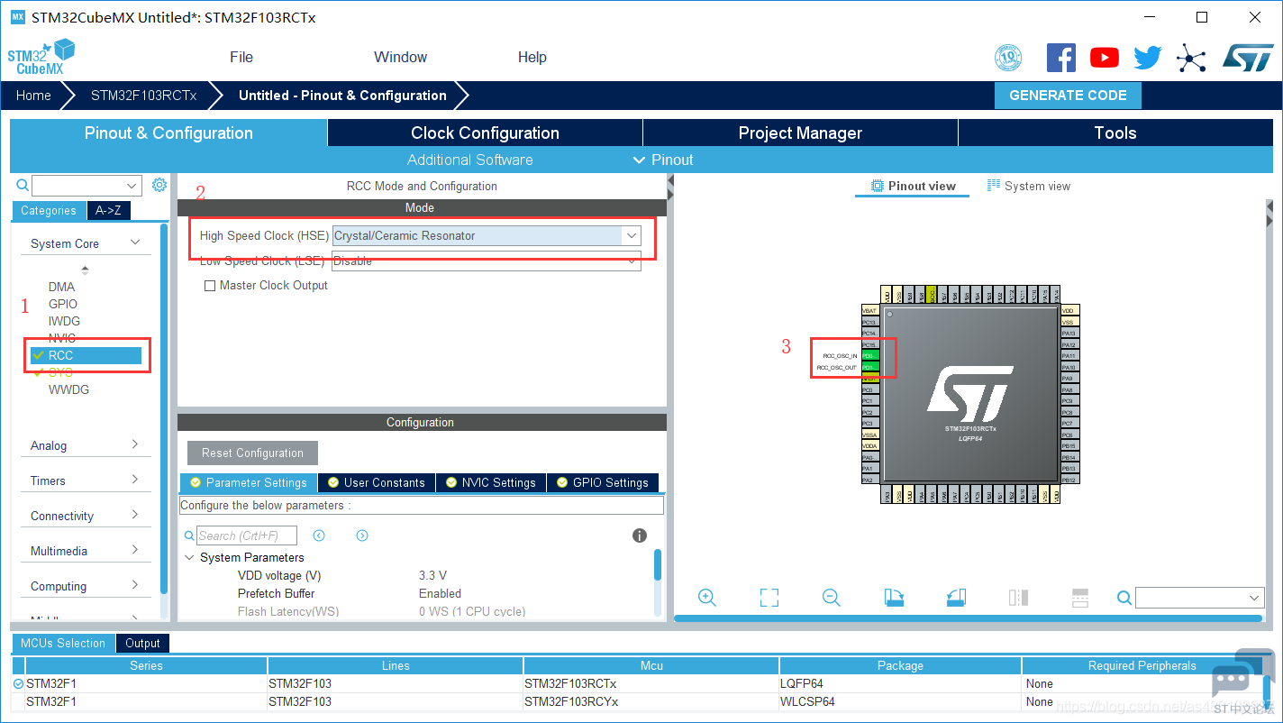

1.2设置RCC
( f- r2 ~, ^( @2 r* ~: ^4 z) @# c+ U+ b4 M* [% h. ~
8 `8 t! X& W) t  E9 s
3 @/ J: t6 {* w8 R: G& E5 K$ B7 |1 点击RCC
# l! C2 ]/ X" a( @* X9 n+ d) B8 [2高速时钟(HSE)选择外部晶振1 ?  Y( f, ?* i4 @1 C
3 软件自动配置管脚
) o1 {0 `9 j7 }7 C/ ?

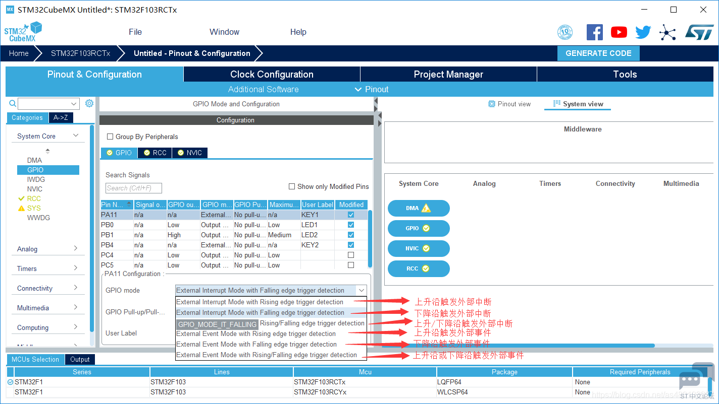

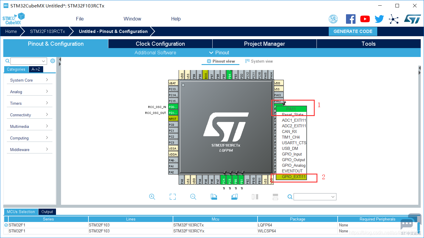

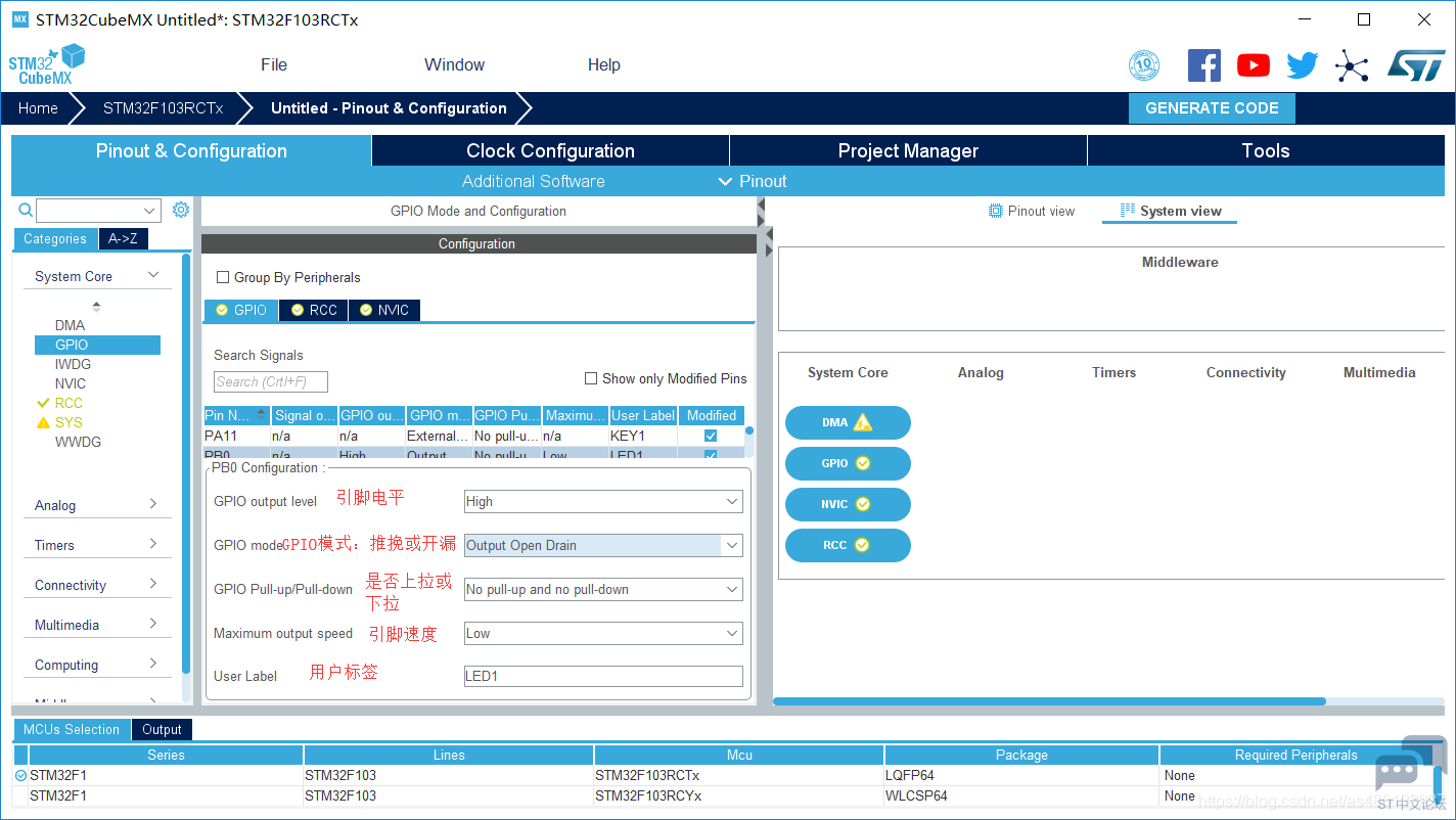

3 H" T& }  [9 b  K: x* z1 x( g1.3GPIO初始化9 W7 v% f( m% I1 {! _: Y+ `
6 i) L3 ~4 D% ~" \LED:4个GPIO_OUTPUT (输出模式)
. R! L; I; s( @: D7 o. e- ^# w3 P8 W+ e1 j& i( `
按键:2个GPIO_EXITx(外部中断模式)9 n% J% b4 [/ S0 F- S% r  F
' Y' R$ c5 h* I  C1 k7 Q+ l& U
! c% i8 x; B+ T) w/ B) N) U& J' W8 _* z
/ T! k1 T. I% _+ v. R1 点击对应管脚
4 j9 {& d4 M% `, X+ }5 h2 设置对应模式0 J' q9 _0 p7 W8 v( S
, v! _0 R" P! a  y1 _GPIO的各种模式设置
2 h4 h# n+ Q; h& `: ~9 O7 S  q' u$ L  _( x. ]
20190809204340366.png + \1 O4 t5 F! U; ]& B& M
  j8 p6 t/ C$ P3 I  e* H
GPIO output level   引脚电平设置   高/低
: v, {) L/ v" t$ RGPIO mode   GPIO模式     推挽输出/开漏输出
1 C7 x0 D8 B; ^7 CGPIO Pull-up/Pull-dowm   上拉下拉电阻      上拉电阻/下拉电阻/无上拉或下拉
* C- m/ ~0 b" G3 s* CMaxinum output speed   引脚速度设置   低速/中速/高速+ S# K+ {, W$ {" d) S8 W
User Label    用户标签   给引脚设置名称  如LED0
/ y2 k  i5 Q1 \) p0 `- |
5 Y/ Y9 u9 `+ S1 l7 n% j+ i% C这里可以看出看和我们使用库函数的时候配置是一样的,但我们只需要动几下鼠标便可以完成操作,这正是STM32CubeMX的强大之处+ L  d; v+ E6 g6 k1 |$ f6 f0 ^
, b1 }+ N8 [* i! ~
GPIO_EXIT的6种模式
. @3 u3 |7 p3 e; @% a; y4 r  ?3 N! A0 B. ^
* }/ Y* s8 q+ d' ]
: D* V. E' {8 b% L( y: t我们的按键选择下降沿触发
( h7 h. D) g3 |7 K) Z% x8 G2 L) F/ t6 }. s- {  x; {0 N: N

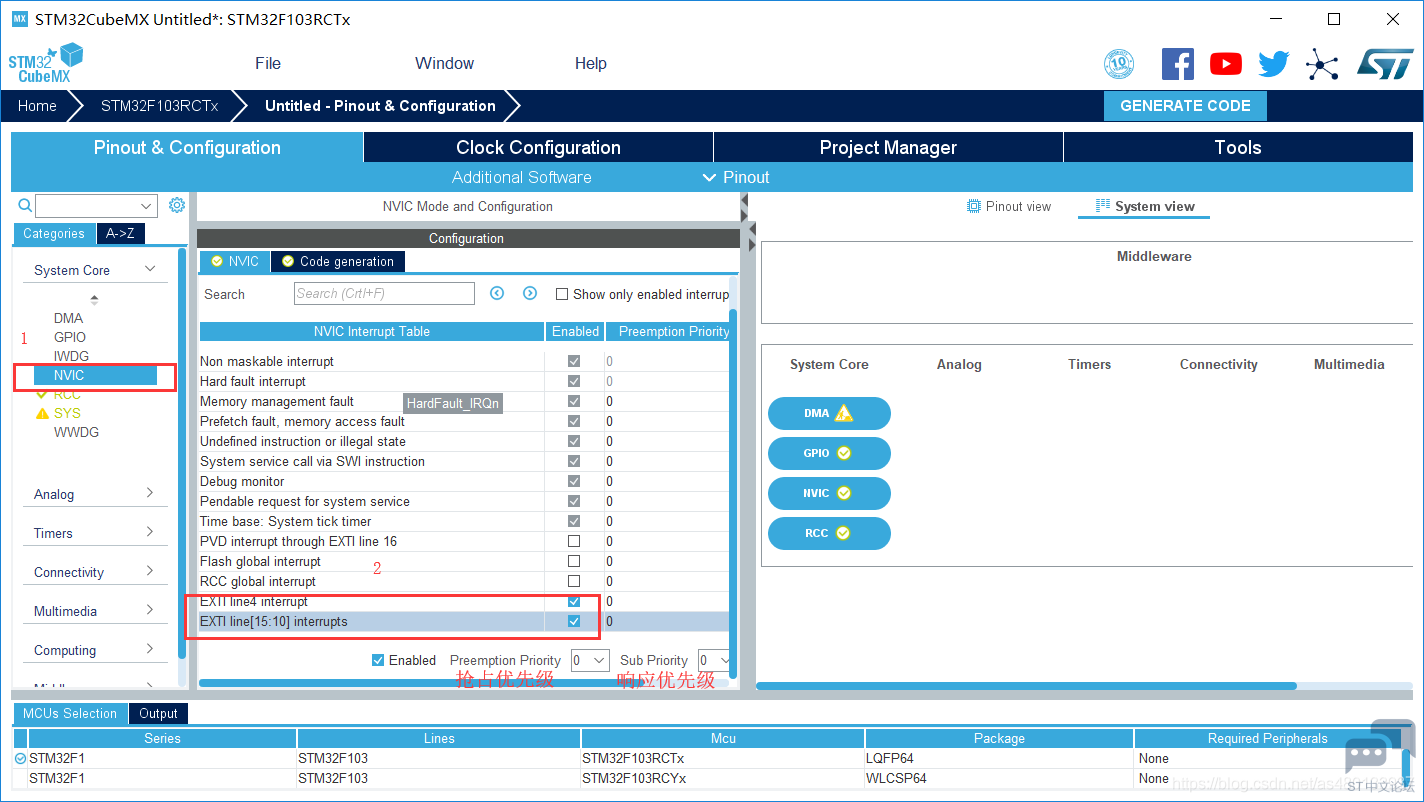

1.4设置NVIC(嵌套向量中断控制器)
% o' Z5 r' E' n5 [6 v) L, Y5 Q+ e8 X! B+ x) @9 q
, W3 W6 T% t6 x3 y+ K% j4 x; p- w  ^: C6 T, p7 l" z( f, X# j+ w
1点击NVIC2 勾选EXIT Line) S5 c( C- m, ?) m
2 interrupt 和 EXIT Line[15:12] interrupt 使能中断, c2 e5 ]/ r6 M/ {  L. {. q7 J
: e8 t  V$ I8 M  m

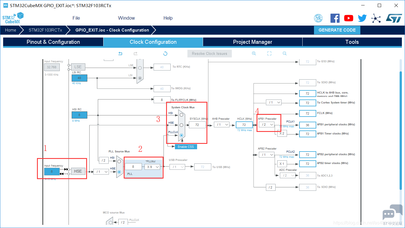

1.5时钟源设置
2 `. r5 f' G4 y( A$ J' W6 q; ]2 y) S) p
" J  v6 b+ o! m; v6 E/ O$ k* T7 T
) \+ X) u0 @+ J3 S1选择外部时钟HSE 8MHz
, L: ^& Z# ]0 w& P# J' v5 B2PLL锁相环倍频9倍
) k6 T. Z% S, H0 ^3系统时钟来源选择为PLL4 c( Y3 m/ Q5 t# H% q, _
4设置APB1分频器为 /2
! d0 H0 d+ ~4 s1 s2 D& A) t32的时钟树框图  如果不懂的话请看《【STM32】系统时钟RCC详解(超详细,超全面)》2 k! [) U8 Z, O3 b5 i( F4 B

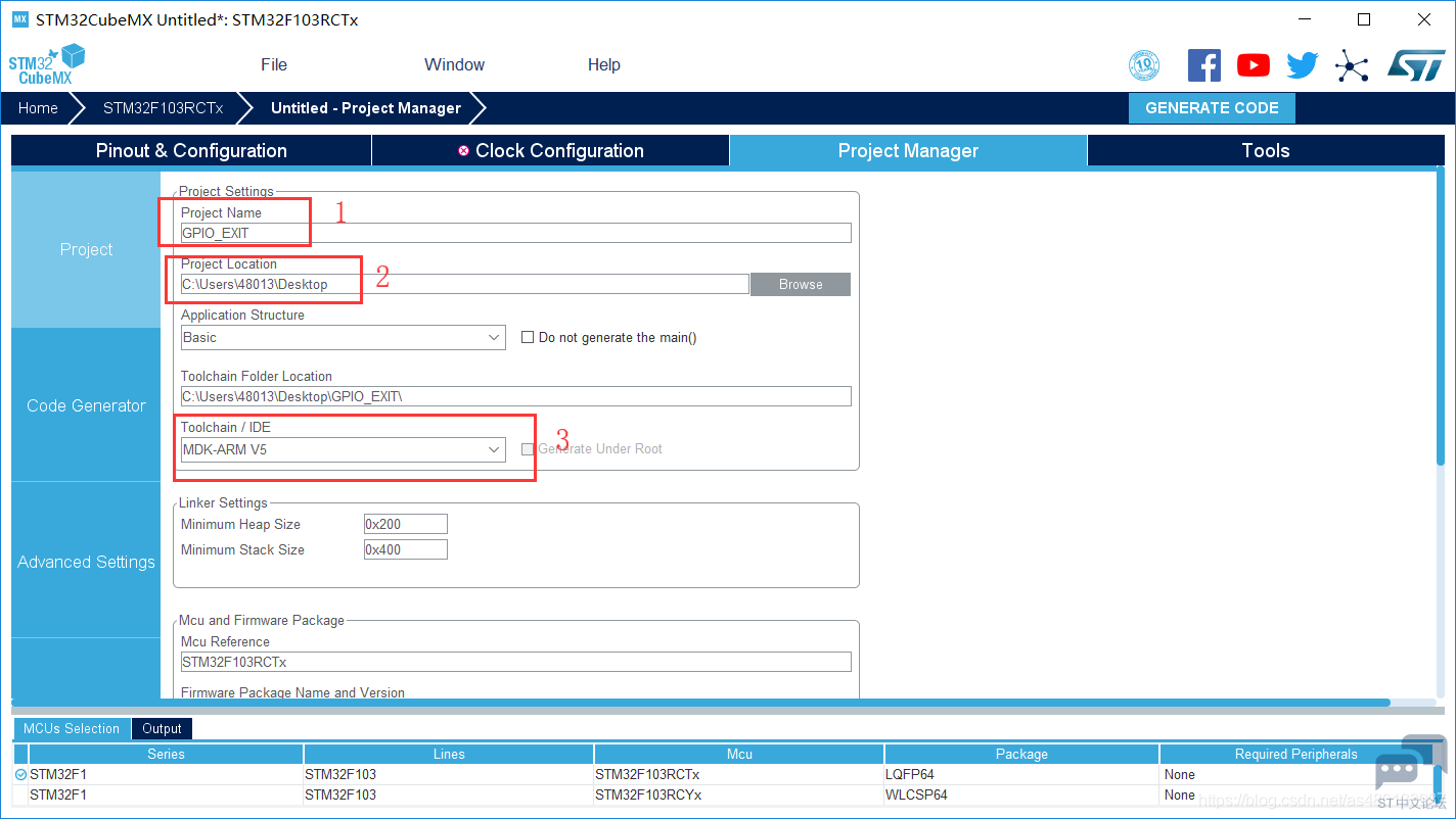

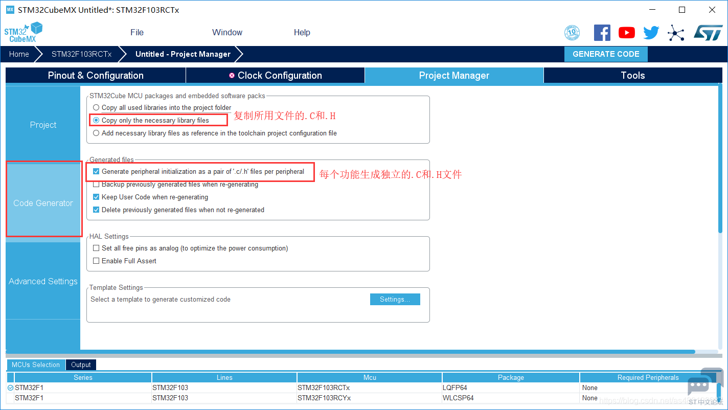

1.6项目文件设置" V6 d5 B8 m  h" x2 ?& G' W( y
% t9 C9 \  \6 ~
9 }: H" X9 c6 n" D1 设置项目名称9 L( m* g" b5 @
2 设置存储路径( D5 v" a* c' ?. r0 _
3 选择所用IDE7 U0 X% O* m' a& w0 K- X

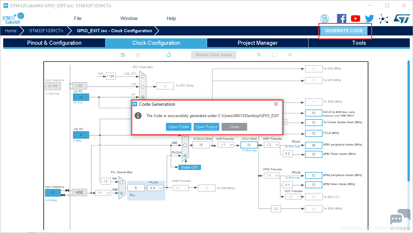

1.7创建工程文件- P0 j; Z( h) u: I1 t) \, S; |
  w' g9 R' k7 Q然后点击GENERATE CODE  创建工程- x8 a# W! ]/ J; f8 Z
8 @- `9 ]9 {8 V# C& o
20190809211414833.png $ b( l: D( N4 o  i4 |: I
- s1 N# y5 H, M6 K6 `  \

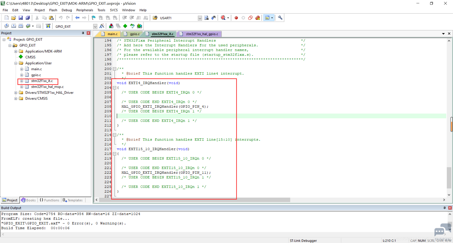

随后我们可以在stm32f1xx_it.c中看到我们所配置的中断服务函数  并且可以看到gpio的初始化分到了gpio.c里面
9 z1 T9 z% g1 n! f: a! h
4 b. D$ P) a" | 20190809212553423.png 0 M- m$ r- l9 L) U9 l
4 Y5 V4 M& H# C+ U# f

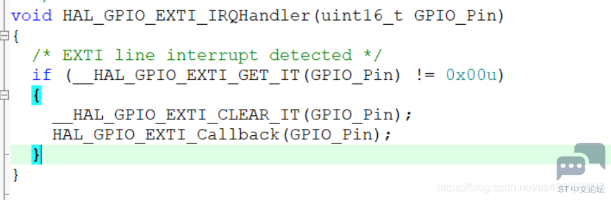

我们看到他有一个HAL_GPIO_EXTI_IRQHandler();函数/ n& f/ W$ B# R* i, Z- s
1 V. Q( _9 }, z: NGo To Definition 查看一下函数代码, z* T* V. z/ p7 Y5 |1 |; R2 G
9 N6 t. Q4 r& |  [9 h! t5 c
20190810093650879.png 9 n6 E# ~/ s4 ^- P# V* @1 M0 m  t
" g' `) N) c. F/ p0 e8 C: _" |9 V9 u3 m和我们库函数配置差不多,就是清除中断标志位,之后进入中断回调函数中4 G8 t8 Y3 P+ t0 a2 F& \9 s
8 G) j2 }% A  r0 L. }% D4 I在HAL库中,中断运行结束后不会立刻退出,而是会先进入相对应的中断回调函数,处理该函数中的代码之后,才会退出中断,所以在HAL库中我们一般将中断需要处理代码放在中断回调函数中,
" Y" s" E1 N: P- }% X2 W/ g

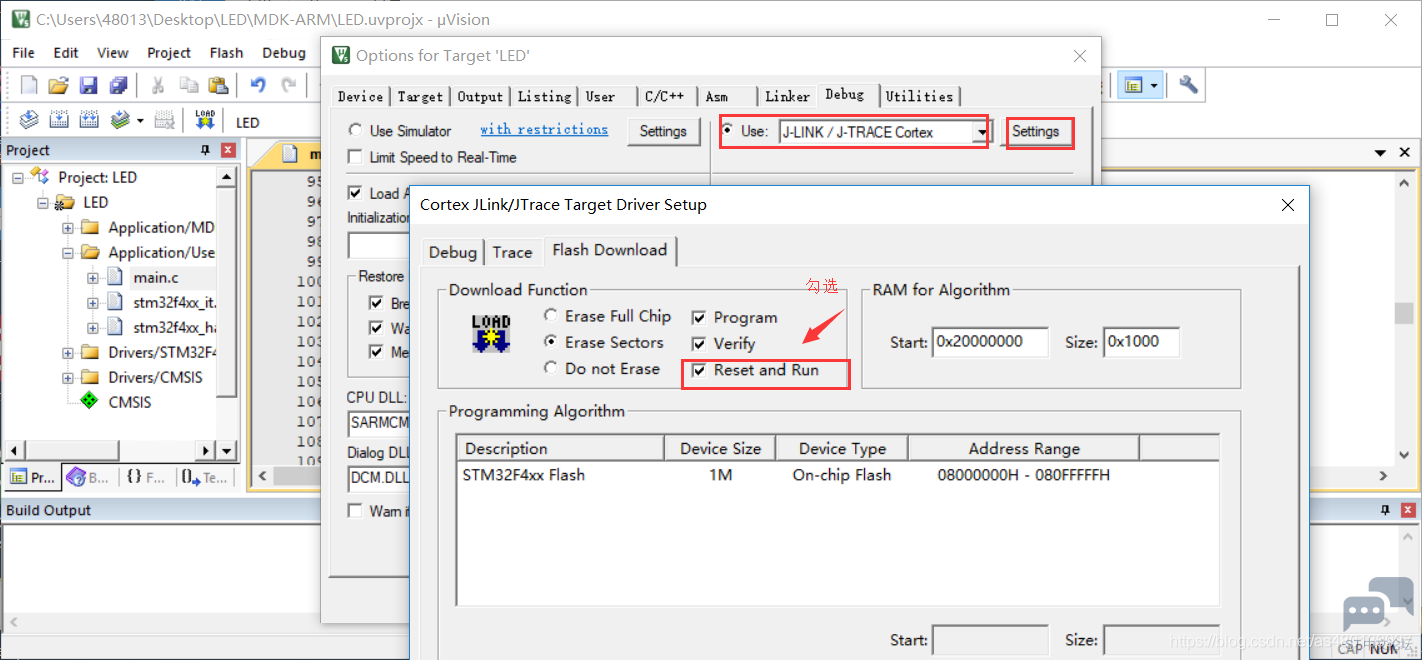

3 e- e# z% N* e5 K配置下载工具

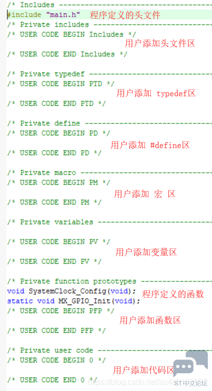

9 Y& g2 u3 j$ `2 u新建的工程所有配置都是默认的  我们需要自行选择下载模式,勾选上下载后复位运行/ u- r& {0 i2 L* k7 a# i
% f4 O6 v2 G6 }! m' h# {" L

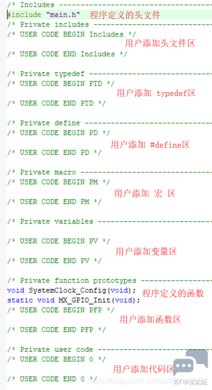

( I2 g) h1 o3 K所有自己编写的代码请放在/* USER CODE BEGIN XXX */   /* USER CODE END XXX */之间
( p; R' J9 M9 N; e2 m( c9 \6 I) A
这样我们修改工程的时候你自己写的代码就不会被删除
