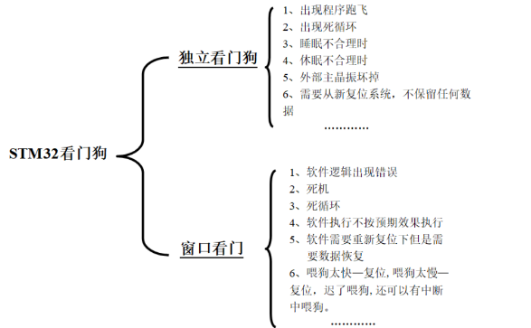

% |1 J$ S. o8 S. ]3 W3 SSTM32的内置看门狗
$ R  j4 D7 i. a* I; W+ s6 J* d# t
STM32内置两个看门狗,提供了更高的安全性、时间的精确性和使用的灵活性。两个看门狗设备(独立看门狗、窗口看门狗)可以用来检测和解决由软件错误引起的故障。当计数器达到给定的超时值时,触发一个中断(仅适用窗口看门狗)或者产生系统复位。! {' D9 P9 y3 y, M$ q* e/ p' @
7 [5 P3 F/ z; P# r# D9 v3 s
独立看门狗(IWDG)由专用的低速时钟(LSI)驱动(40kHz),即使主时钟发生故障它仍有效。独立看门狗适合应用于需要看门狗作为一个在主程序之外 能够完全独立工作,并且对时间精度要求低的场合。
0 q' ?3 r& V- |) g" m, n* p窗口看门狗由从APB1时钟(36MHz)分频后得到时钟驱动。通过可配置的时间窗口来检测应用程序非正常的过迟或过早操作。  窗口看门狗最适合那些要求看门狗在精确计时窗口起作用的程序。

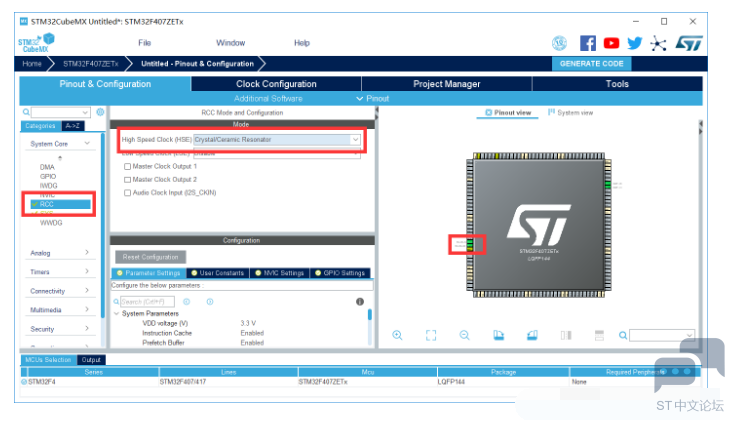

1设置RCC
1 s3 ^/ b( s' n) h* [2 p- c( c" C* ]6 b0 E
设置高速外部时钟HSE 选择外部时钟源
  U5 u( A  t4 @1 O% v% e! K0 T7 y- c5 I2 c

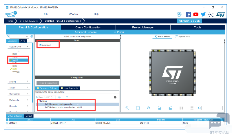

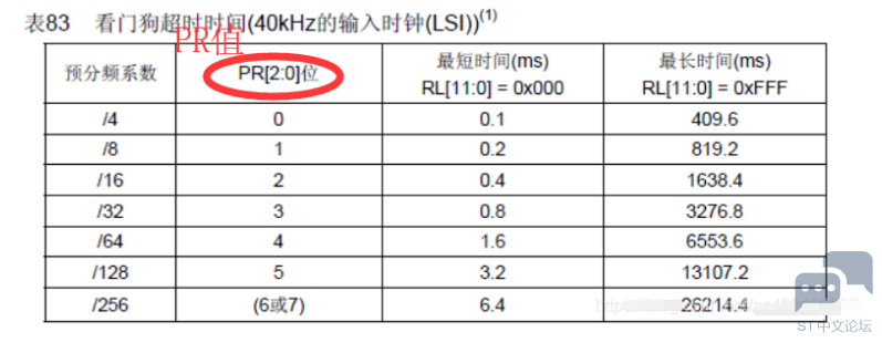

2配置IWDG5 j( o/ a( E5 a3 B+ x- ~
" |# g  B+ k) }5 ~1 U 449J]V)]ATJNPI5~~}ZKATU.png : J/ g& ]8 Y6 G' w4 O2 v# c
! ~6 y  x, c9 c% x   IWDG时钟预分频系数  4分频   : M* N' N+ f+ l( D
计数器重装载值  4095   RLR
! A8 K8 ^% z" T) c# d' {9 f$ g5 O/ M- ]
超出(溢出)时间计算:
6 \2 h1 e! m9 ]; i" S  q4 ]7 Q
) A1 {1 E  N) R1 k% s2 u" T                                                   Tout=((4×2^PRER) ×RLR)/LSI时钟频率! }5 L# |" |  T2 K, X8 N. n1 p
* U, U& [! m" X/ n) z; A. l8 Q对应不同预分频系数的PRER值:
, u: h8 e6 ]2 V) \4 {
' T6 W5 C: p8 D" `: P; h RM28`Y~~`(9)3JG$Z0B@B$X.png

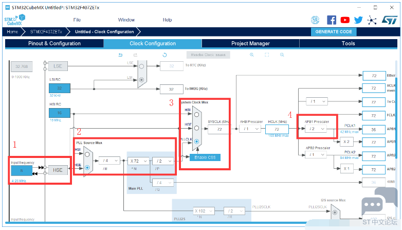

3时钟源设置) o1 ?6 m" j; `9 c( B7 I* ^
+ T6 g7 y2 ^* m8 x N`FW2LE_{XB9M`$E%(9V$N9.png 4 Y9 c7 l( X' b  H) b2 B
* c. C- ~/ y/ N+ \7 W. s2 v1选择外部时钟HSE 8MHz
7 ^; k7 R) h- V" t3 x! K$ K2PLL锁相环倍频72倍8 ]  @; J( s" \: @- }0 g4 c
3系统时钟来源选择为PLL) B: f  k' @+ K; `, H
4设置APB1分频器为 /2! _1 G5 v  R1 ^& ~- v
32的时钟树框图  如果不懂的话请看《【STM32】系统时钟RCC详解(超详细,超全面)》  J: Y4 o. n" T, |* k

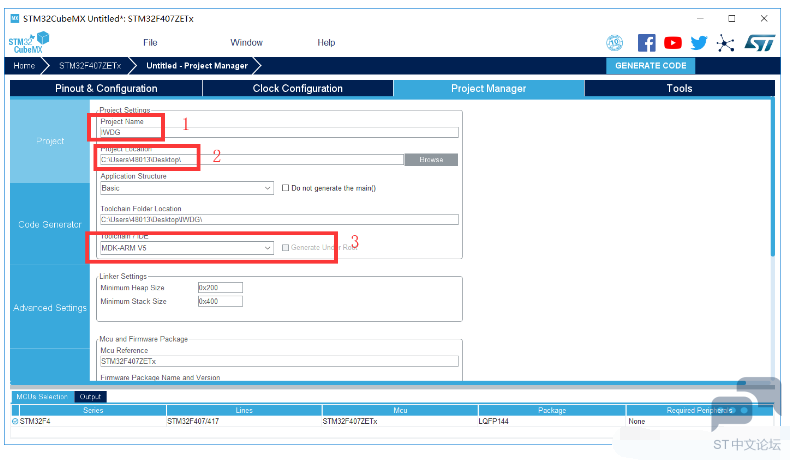

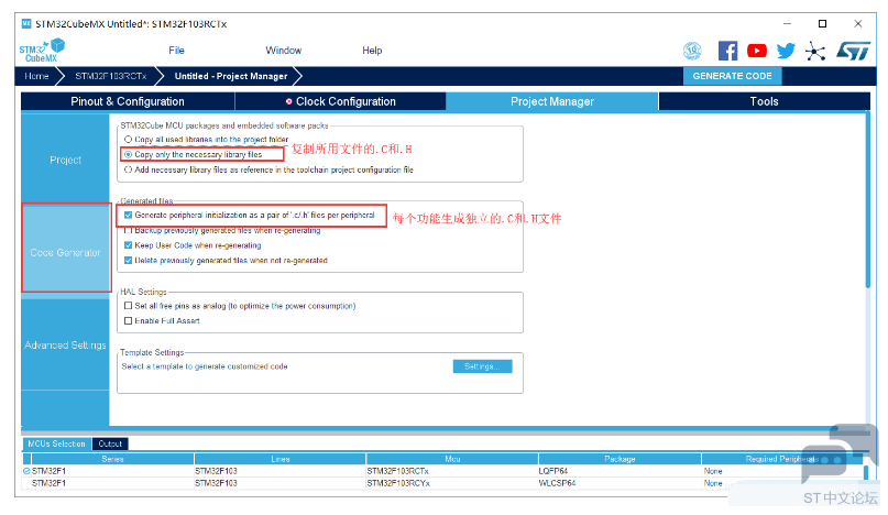

& {, T! f  H" t/ q4项目文件设置
+ j; d( N$ j# T' _9 g: x. |, C) [0 K; o  W9 i& \
! Z* m% S2 g7 D1 d4 W- k# n; o, \1 _( ^
1 设置项目名称
* V7 U: x/ A* S$ P  C2 设置存储路径
# {7 S1 i# P5 \9 [% J3 选择所用IDE
" ]$ _0 ^6 M, j  H4 Y1 N5 i/ L# G- X3 p0 f7 D
+ x1 K3 t2 U$ n) @+ r/ Y7 B
. Q9 j" B- \8 i5创建工程文件
8 j9 w) L# ]* }- }, @6 b! T1 ^9 ^2 j% L# v- s
然后点击GENERATE CODE  创建工程# i( }5 \% e7 Z

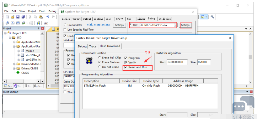

配置下载工具
1 ^* l( C7 t$ G+ u, {& C3 H新建的工程所有配置都是默认的  我们需要自行选择下载模式,勾选上下载后复位运行
5 K" {, v. z5 E& y# {! H0 u' b) R( ?' T" p% n

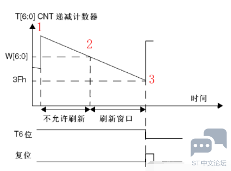

窗口看门狗的定义
) p9 m" J" x: ]( R窗口看门狗跟独立看门狗一样,也是一个递减计数器不断的往下递减计数,当减到一个固定值 0x3F 时还不喂狗的话,产生复位,这个值叫窗口的下限,是固定的值,不能改变。# q9 E8 J4 a) U3 z/ j0 O" M" ?
' G1 x7 y, u5 `$ I- e, \" F
窗口看门狗之所以称为窗口,就是因为其喂狗时间是在一个有上下限的范围内(计数器减到某个值~计数器减到0x3F),在这个范围内才可以喂狗,可以通过设定相关寄存器,设定其上限时间(但是下限是固定的0x3F)/ L! M/ q; q) x3 [
" L: C! P* ]3 o4 p/ [5 z
0 Z& B2 f, J: B* p' k( K2 J) G+ J+ ~" ^
1计数器的初始值
* ?3 ~  ^6 ~$ y! j2 是我们设置的上窗口(W[6:0]值
' {! y4 n' U6 |. N* {3是下窗口值(0x3F)9 z$ t$ `4 b1 P: P# M
窗口看门狗计数器的值只有在2和3 之间(上窗口和下窗口之间)才可以喂狗

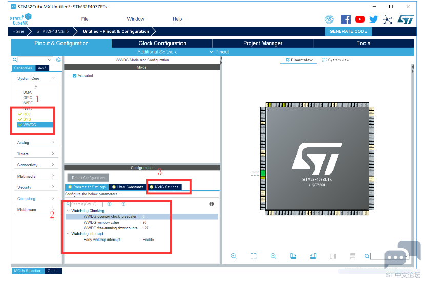

WDGG窗口看门狗配置* A5 O/ A6 J+ k/ m# J- \
2 ~6 `0 F# }% N7 D: T# B/ m %7G)U`%HNCK3V{G~EJ8P@%6.png / |; ~% D7 B( a$ P' O4 o( @
" C+ l6 F- k$ ~. N( G+ @1.点击WWDG
1 h7 n) B- T2 U4 B9 `0 W3 h3 M2.
, V8 ?2 d' d) K3 I9 j3 DWWDG时钟预分频系数  8- V# F8 O# u4 L0 a( S2 g
WWDG上窗口值 0x5F
' |$ M. `& j- U/ i0 gWWDG计数器值 : 0x7F
0 x, T; f8 N3 \9 }" c& j) Q设置看门狗提前唤醒中断7 s+ j) e! }/ _, k, a. E! O
3
$ s, {+ I$ S, v5 l使能窗口看门狗中断  d1 P5 F5 s" y1 N. J! Z; M  K9 V2 n" U" B7 S
# r3 X8 I- S# z2 o其余配置与独立看门狗相同配置即可2 R$ j7 `1 v8 V: w+ Q1 O
