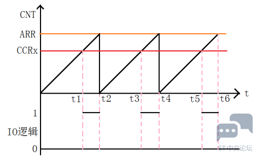

下图为向上计数模式:
' h1 ^2 D0 g- J' K; u* ~
) J: i+ Z6 G" e, w8 A 20180418203254526.png
9 N* |0 r0 W  J9 |  {2 H8 R; A: c  I9 R
% U% }2 c: J& z% t4 T" ?在PWM输出模式下,除了CNT(计数器当前值)、ARR(自动重装载值)之外,还多了一个值CCRx(捕获/比较寄存器值)。
9 w. L; r+ E% w) O当CNT小于CCRx时,TIMx_CHx通道输出低电平;( ]3 H: h" k* A* r' k8 q8 R/ Y
当CNT等于或大于CCRx时,TIMx_CHx通道输出高电平。. M( i$ S* a; [6 U/ R) q
% H$ c! G# ~" o- ]; g* j- E; q
​PWM的一个周期( r* B5 @/ X; ~9 @' A3 h
    定时器从0开始向上计数, [/ X. ^9 Q) I: I. N9 q& k
    当0-t1段,定时器计数器TIMx_CNT值小于CCRx值,输出低电平
: e2 s1 R3 H3 o) [+ B) H6 P" P    t1-t2段,定时器计数器TIMx_CNT值大于CCRx值,输出高电平* w: z6 M7 i% Z
    当TIMx_CNT值达到ARR时,定时器溢出,重新向上计数...循环此过程+ S5 }! Y$ Z/ c/ J! A
    至此一个PWM周期完成
" w  r3 D# Z! g3 i" C" [

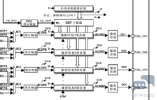

, s! `7 f2 J! e1 E$ s: L总结:
" Y# A8 K6 A6 |1 _: V每个定时器有四个通道,每一个通道都有一个捕获比较寄存器, ) S" |& N/ b6 T* w# o
将寄存器值和计数器值比较,通过比较结果输出高低电平,便可以实现脉冲宽度调制模式(PWM信号)
) q+ M: H/ a7 c) E4 N# X! ^* l
& o! o+ L' {# q: E% mTIMx_ARR寄存器确定PWM频率,
0 q) v9 _  G# m8 m& kTIMx_CCRx寄存器确定占空比# q6 E6 A$ ^& E  y7 O' Y3 Q
( p  c! b+ F+ _  G详解:
/ W& d/ `. v/ L& ]若配置脉冲计数器TIMx_CNT为向上计数,而重载寄存器TIMx_ARR配置为N,即TIMx_CNT的当前计数值数值X在TIMxCLK时钟源的驱动下不断累加,当TIMx_CNT的数值X大于N时,会重置TIMx_CNT数值为0重新计数。
4 d3 I5 e. ^/ b8 z) K6 j8 s) p而在TIMxCNT计数的同时,TIMxCNT的计数值X会与比较寄存器TIMx_CCR预先存储了的数值A进行比较,当脉冲计数器TIMx_CNT的数值X小于比较寄存器TIMx_CCR的值A时,输出高电平(或低电平),相反地,当脉冲计数器的数值X大于或等于比较寄存器的值A时,输出低电平(或高电平)。
5 y! N# e3 g, ^: D( o如此循环,得到的输出脉冲周期就为重载寄存器TIMx_ARR存储的数值(N+1)乘以触发脉冲的时钟周期,其脉冲宽度则为比较寄存器TIMx_CCR的值A乘以触发脉冲的时钟周期,即输出PWM的占空比为A/(N+1)。
% Z  B2 }) T" |& I' X1 K

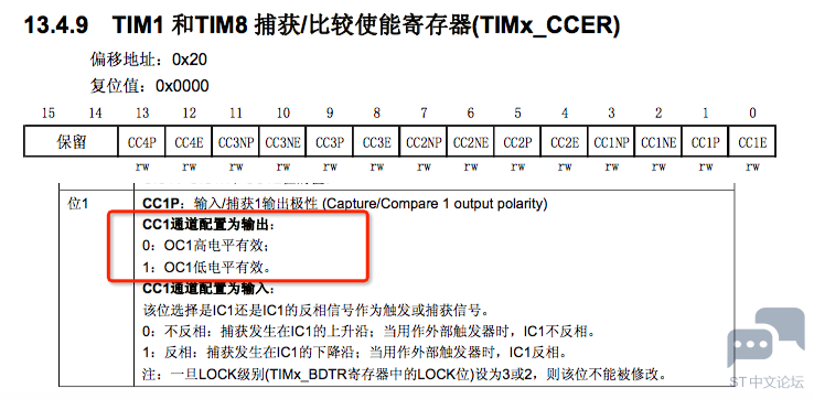

  有效电平可以是高电平也可以是低电平,这需要结合CCER寄存器的CC1P位的值来确定。$ F  G) L& J" |4 m8 o2 l, C6 u
& L2 X6 j$ z4 |7 L; p% s aHR0cDovL2ltZy5ibG9nLmNzZG4ubmV0LzIwMTYxMDIxMTEyMTE2ODc2.png 5 N! f: d" W3 i5 I
' K; h5 R: E5 v5 p3 N
​ TIMx_CCER寄存器的CCCP位,设置输入/捕获通道1输出极性
/ w2 O, m" F3 y1 @' x# x! h
9 m$ l0 _; Y! v% \3 [7 l( M( R 0:高电平为有效电平
: [: ^; v7 ~# I' l+ w& k; L/ k; H9 ?1:低电平为有效电平
* \; P+ H7 }  s  a' q( O* }' a2 O$ s9 i3 b/ }
若为向上计数,且CCER寄存器的CC1P位为0,则当TIMx_CNT<TIMx_CCR1时,输出高电平;) \/ k  h+ i2 e5 ~
# b' O; J- f" o8 Z7 u) W2 b. T3 I
同样向上计数,且CCER寄存器的CC1P位为1,则当TIMx_CNT<TIMx_CCR1时,输出低电平。# R, ~! M0 \3 }# t: V- n

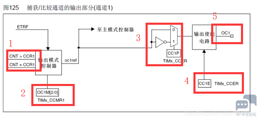

PWM的工作过程6 K+ e8 ]% v& M6 H
( l0 E$ s6 E4 Q/ H0 r 20190812094047272.png ( m+ ?$ e, `+ g& a6 Y9 p
, H6 j7 b9 U2 ~- v- }1、CCR1寄存器:捕获/比较值寄存器:设置比较值;" v3 r; d6 C2 s' e& n5 S  N
计数器值TIMx_CNT与通道1捕获比较寄存器CCR1进行比较,通过比较结果输出有效电平和无效电平    7 D- _2 a+ e0 m  `
OC1REF=0 无效电平    * Q$ z  V$ y  q' s3 Q
OC1REF=1 无效电平
9 w; r% H! P, ~4 }( \: F' n( K$ B" n) b1 U- M
2、TIMx_CCMR1寄存器:OC1M[2:0]位:用于设置PWM模式
6 w8 |: u8 g# q4 I& V; F' \8 c: Q110WM模式16 k2 K2 x8 A! f" p
111WM模式2+ h* E# D9 Y$ g
+ k$ r: C. ]7 b1 L3、CCER寄存器:CC1P位:输入/捕获1输出极性。
2 ^; A2 |4 s, o& }; T# h 0:高电平为有效电平
; i) b. g# O- L5 ^$ J7 `& d1:低电平为有效电平& @, ~6 B2 `9 m* y
( D7 E: Q& w, @" l8 ?+ g4、CCER寄存器:CC1E位:输入/捕获1输出使能。
  f7 F. r2 G7 U/ t* U0:关闭使能
2 a3 d# U) k/ ^5 O2 k1:打开使能  |( P+ H6 Q) J6 ]( L
; N( G: g6 E6 k4 i/ h( k- q3 E' ^5、输出电平信号
5 c  ~: y& }% \. \TIM定时器的四路通道TIMx_CHx输出PWM# `% d4 ~3 |. j2 v, W: r

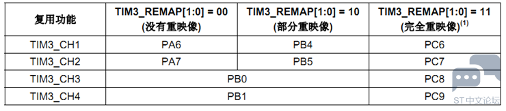

7 Y3 f' r& T6 G5 N* b: {3 L! _7 ]STM32定时器输出通道引脚, m: N$ S9 I/ |( ^, M& Z. x
- N, f  A% [+ @9 q1 Q1 H  ]# w
$ L3 K7 h; F4 n 具体不同定时器对应引脚在对应芯片数据手册的引脚说明(pin description) 中查看6 y) _' }# m4 D( b* R; S
8 {7 Q1 I& i) r
这里我们以TIM3_CH1  PA6作为讲解

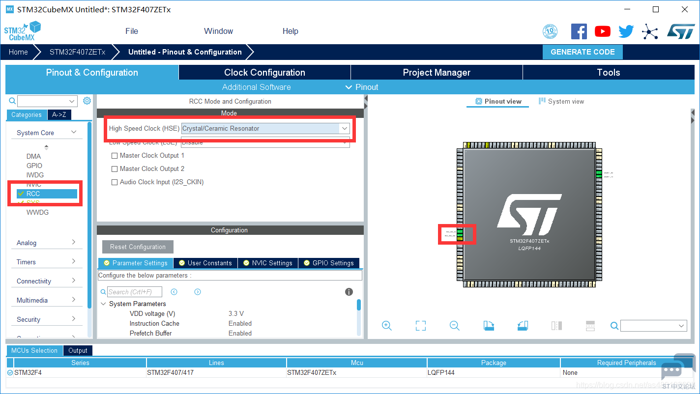

1设置RCC7 [" l: h  A! _" U
设置高速外部时钟HSE 选择外部时钟源
& C3 _" |- m. Z$ }' @. n/ C. L8 r8 v$ y) m- M  ?
20190810145615696.png 7 H( x1 i+ f. Z% f7 F

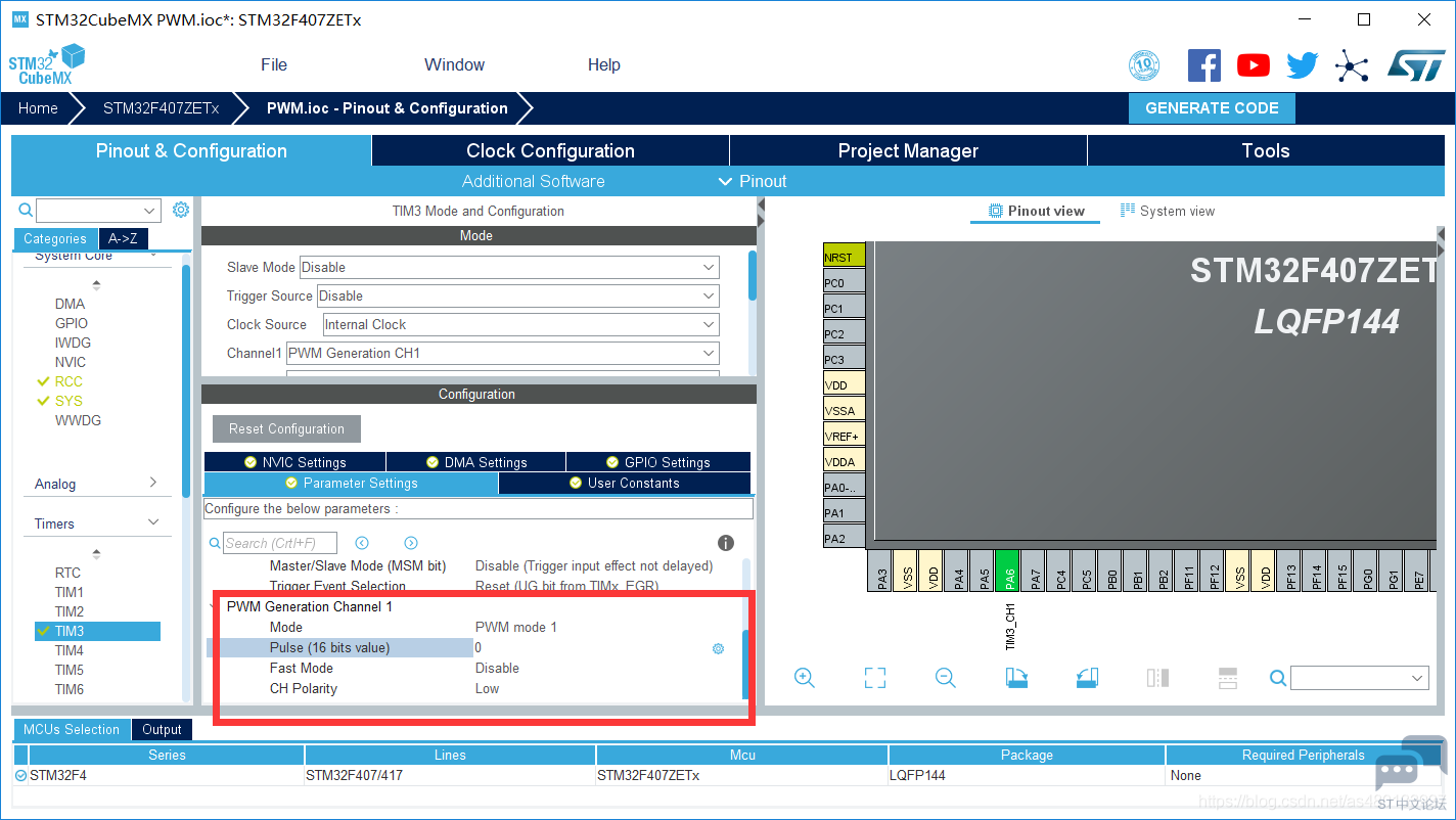

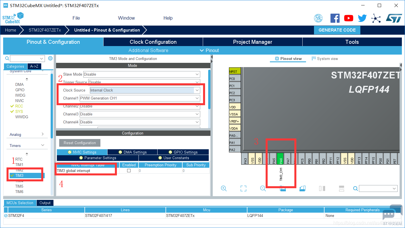

; P6 P1 H0 I, C, s- [+ a4 J% A; H2设置定时器/ o- w3 S# I/ x. F* o
4 v* d1 W7 X+ i4 C! k  e$ T
/ w  A0 e/ _- K, Q, C$ D  P% }0 ]1.选择TIM3 ( R/ Y4 ^) `4 }. h  x/ w
2.设置定时器时钟源为内部时钟源  u! [) o( G$ B+ `+ g9 u
   设置定时器CH1为PWM模式" _( m- S6 Y9 p
3.对应管脚自动设置为复用模式& x: C( b" v& C& c* b" l; e
4.可自行选择是否开启定时器中断% c4 r# H* ^! w/ G
: `: l. d$ X4 h) k: [
Channel1~4  就是设置定时器通道的功能     (输入捕获、输出比较、PWM输出、单脉冲模式)2 b9 E+ S" m2 f( D1 [( f2 l' o
/ u+ X  ]( F3 B" V' \6 [( I) P
2019081220534949.png + V- V. [$ ?' m! u3 x# n/ j
4 |% I) O( q$ M; gMode   选择PWM模式1/ W' j, |' A1 Y) A4 h
Pulse(占空比值)  先给0
& B* Z5 V) o( Y1 |Fast Mode   PWM脉冲快速模式    :  和我们配置无关,不使能! c2 i' n$ f$ V" K6 p) y# w
PWM 极性:   设置为低电平        PS:  由于LED是低电平点亮,所以我们把极性设置为low3 ~3 e! I3 f: @9 U* X

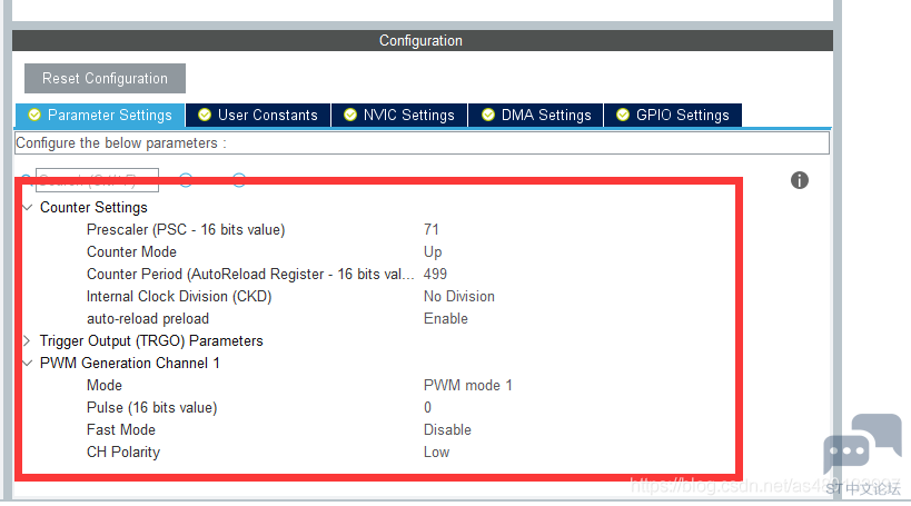

在 Parameter Settings 页配置预分频系数为 71,计数周期(自动加载值)为 499,定时器溢出频率,即PWM的周期,就是 72MHz/(71+1)/(499+1) = 2kHz
) G3 c+ N8 ]2 H+ L: u7 f: j' ]1 j* ]9 I' \
PWM频率:
/ B. b' ~5 a+ n. V* lFpwm =Tclk / ((arr+1)*(psc+1))(单位:Hz)1 k* T$ }6 U! [5 ]" ?) T
arr 是计数器值
" T2 O5 U0 f4 t- E. S/ N/ Xpsc 是预分频值2 b' z& Q0 d, U. J3 ?( B
- H9 \& c; i! ^: ^4 e" r$ H占空比:$ \2 |7 D3 k, K
duty circle = TIM3->CCR1 / arr(单位:%)+ K; w: k; \7 `! U# J* d5 }' H3 C# P
TIM3->CCR1  用户设定值
9 s$ a( o- {$ M, u! S* z: d0 p" S6 `0 x  s5 B* j4 v9 u- k2 f
比如  定时器频率Tclk = 72Mhz  arr=499   psc=71     那么PWM频率就是720000/500/72=  2000Hz,即2KHz  j  V) M) Q8 t2 H  i
$ H7 ?5 B) \& D' P, [1 G
arr=499,TIM3->CCR1=250     则pwm的占空比为50%
" X, N4 g7 t0 f  D& v
& i+ X) U6 e% a' Q$ I) |  |/ P改CCR1可以修改占空比,修改arr可以修改频率

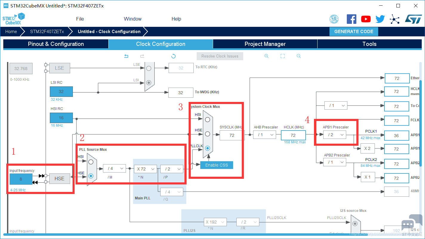

3时钟源设置
# S3 ?# u+ N, G7 c5 n8 U
1 Z# l6 ^- A: v; G! |  \( Q& t 20190811110646983.png 5 T' W  E2 m3 m0 t
2 s; Y6 y/ q/ t- V+ j- H# Y1选择外部时钟HSE 8MHz   - X! [& `* M& d* ]
2PLL锁相环倍频72倍: ^' [' x) z+ f3 \3 [
3系统时钟来源选择为PLL
0 f; ^/ r+ f8 u  G* T# D4设置APB1分频器为 /2/ F8 m. @: X% e, L: p* \8 n
3 \% ?) p1 b$ m
32的时钟树框图  如果不懂的话请看《【STM32】系统时钟RCC详解(超详细,超全面)》

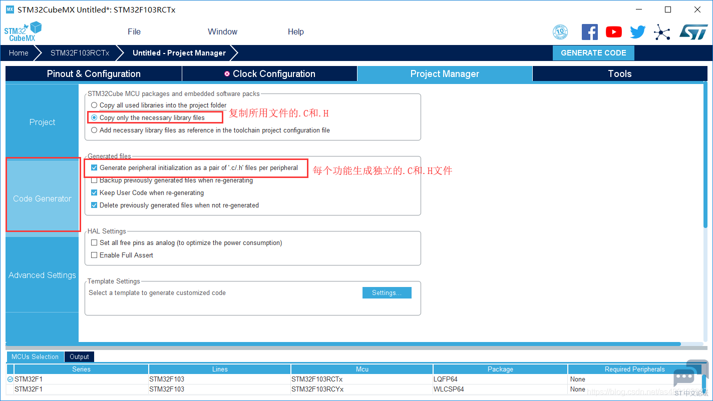

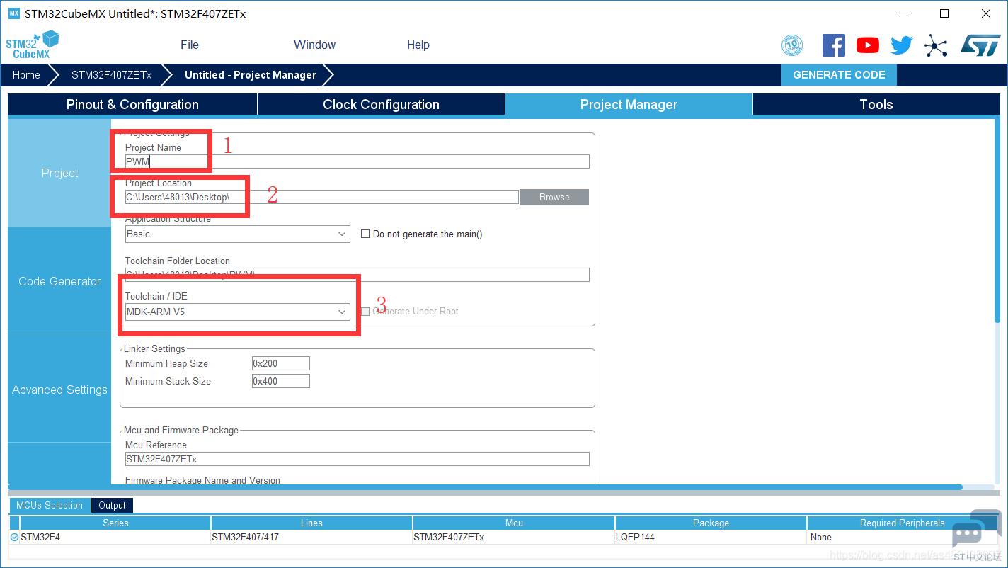

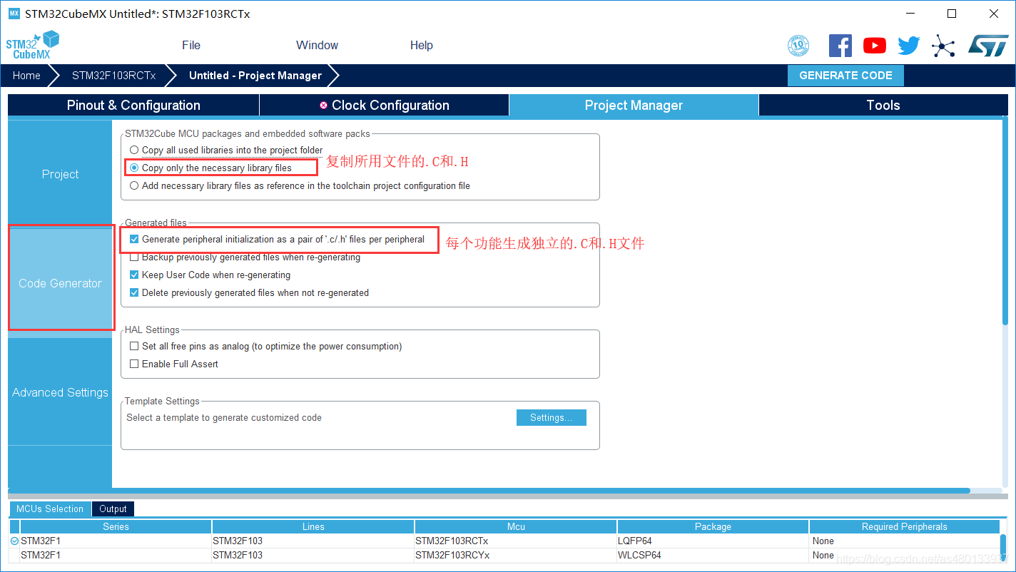

4项目文件设置% A- {3 {5 @! T( H
# w8 ?9 Y9 ^: F/ `1 `/ f' r 20190812113949658.png
" F. M- w. k& {: c9 v
  q! h. V. D$ a4 A" W) a; r4 e$ K1 设置项目名称
- r: S+ f3 Y# Y! F* G2 设置存储路径" a& {/ F: M2 ]) P$ `
3 选择所用IDE1 k9 C: L5 }: f9 l4 s1 h' X
3 i2 b: k: a' n) p; R- |( ]9 Z
* U, T! W! d! q5 T  j* Q+ @- T' s3 B
5创建工程文件" i' w0 E2 M, N9 F; @" u
" i7 ]4 C* P. G/ @然后点击GENERATE CODE  创建工程$ k5 i$ x: [9 |! W* `/ d6 b

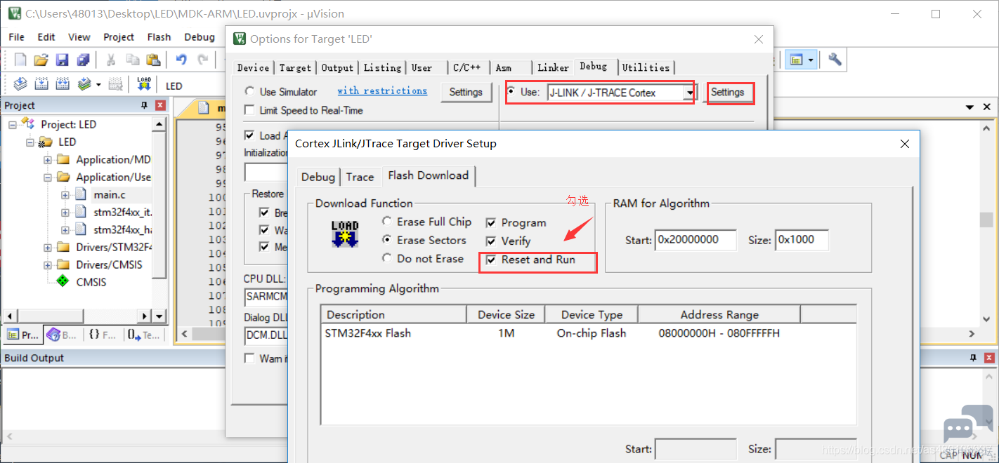

配置下载工具" a: t5 b& M0 [4 Z4 l1 R% T
新建的工程所有配置都是默认的  我们需要自行选择下载模式,勾选上下载后复位运行
0 y  b$ B) b7 T- U* ?
* ?6 {  M3 U/ I# d3 l 20190809172359875.png & p  x+ c, j" \) n: W) _

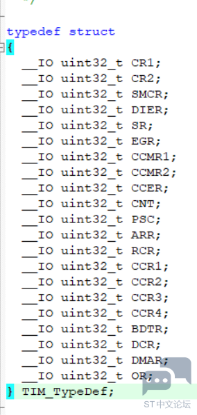

8 b2 H: x! m, Q1 [& S5 Z或者直接修改CCRx寄存器的值
  1. htim3.Instance->CCR1 = 300;
% E5 ?% k2 @4 n5 y  }  I  x/ |
通过 htim3.Instance->即可访问与定时器相关寄存器* d8 b/ s2 f1 M* K
