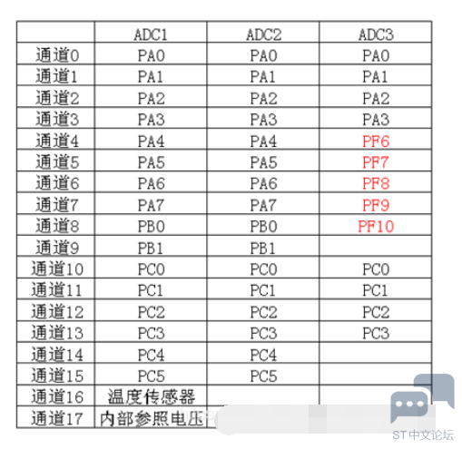

' ^* T2 M, A" h4 `' ?18个通道! O( f0 |% R1 h: M8 m
STM32 的ADC 多达18 个通道,! R; @+ \9 F6 J' r6 p3 y; N7 ?
16个外部通道和2个内部信号源 具体是哪一个IO 口可以从手册查询到
1 [3 v! ]3 r( {7 |
6 o8 l# I; h0 O* ]* ~0 @: iSTM32F10x系列芯片ADC通道和引脚对应关系 :
7 Q% I: i2 S4 j6 f7 |2 R; t7 B; k! o) j+ ]+ O) T, q
TZCEHJ8_%JOH@)S)P8GW]D7.png ' H. T2 a7 X5 Z( @. B
16个外部通道:芯片上有16个引脚是可以接到模拟电压上进行电压值检测的
" f( ~9 r# |* ~% p1 c. k0 c
+ Y  ^2 {4 i0 Q3 s( d  y2个内部信号源 : 一个是内部温度传感器,一个是内部参考电压) |5 ?# L0 v- k) {  G4 f) C
4 t" a% q5 u& W, |2 Y# g一共支持23个引脚支持ADC,包括21个外部和2个内部信号源1 T( i( O8 Y8 p

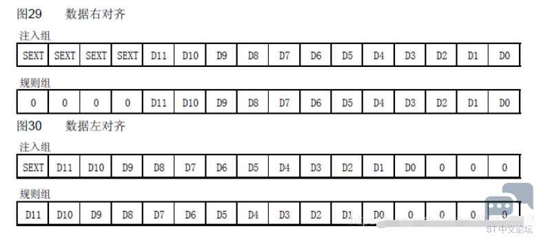

左对齐或右对齐
' ]% O7 F6 [! |! W* M8 X! v因为ADC得到的数据是12位精度的,但是数据存储在 16 位数据寄存器中,所以ADC的存储结果可以分为左对齐或右对齐方式(12位)
0 \" i3 }6 t4 d) t

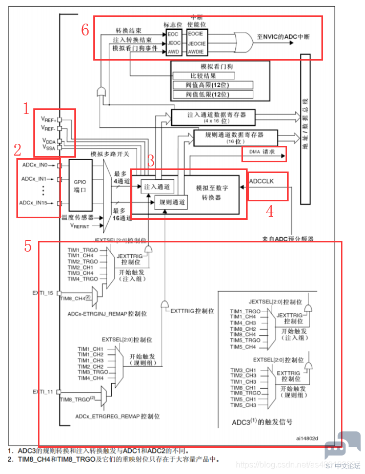

ADC的工作框图& u( n+ V" f% t& m7 S& U
" Q1 U7 @) U7 p0 L( Y0 Z+ d 20191002120311491.png . q/ G: U4 E' ^' J# f0 v' Z
0 e5 V% H9 m% f: V
图:stm32f103参考手册  L! L0 e4 Y$ D) b5 I2 o2 p9 Q7 c
接下来我们介绍下ADC的工作框图,让您有个更直白地了解,涉及到寄存器的一些部分不再详细讲解,
7 O9 {, d' C6 l# W1 n4 {" g- P$ a

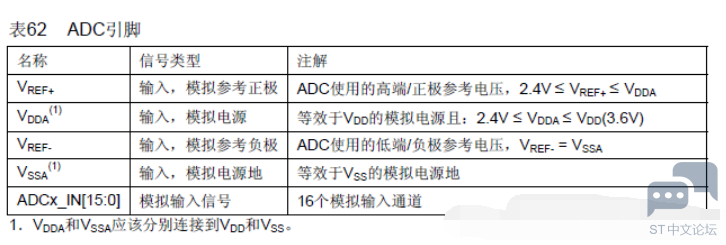

- a- l" o! k( ^" e1电压输入范围$ \$ k' t) I) I  n/ d
, R% S, I& k8 J: m1 ^ XSYNG0(E@VOD$GR6H]8}I.png ( U* B) @" ^# W( N% n* g. f6 E
$ K  _  M$ w9 Z0 NADC一般用于采集小电压,其输入值不能超过VDDA,即ADC输入范围:VREF- ≤ VIN ≤ VREF+。具体的定义见上图。
% [7 o5 _9 d# S3 _3 F5 J% S一般把VSSA和VREF- 接地, VREF+ 和 VDDA接3V3,那么ADC的输入范围是0~3.3V。% q) t. a, A9 {1 z: B

2ADC输入通道
& I- D+ z# {  U从ADCx_INT0-ADCx_INT15 对应三个ADC的16个外部通道,进行模拟信号转换 此外,还有两个内部通道:温度检测或者内部电压检测
" Z$ G3 B1 Q* H2 k2 i选择对应通道之后,便会选择对应GPIO引脚,相关的引脚定义和描述可在开发板的数据手册里找* i& [6 W; J2 j9 Y- t+ i2 x3 ^' q

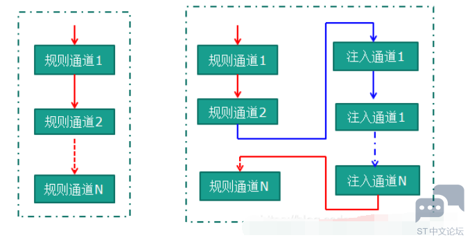

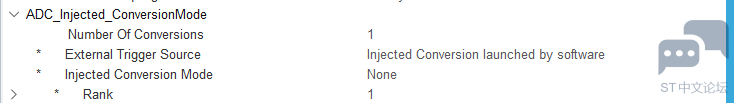

! g% ~$ W! T0 T0 L  l3注入通道,规则通道
; k. ?# ?! }+ B8 w4 M6 C我们看到,在选择了ADC的相关通道引脚之后,在模拟至数字转换器中有两个通道,注入通道,规则通道,
2 U5 j3 [3 j: V  H# V  a规则通道至多16个,注入通道至多4个
) n# q# G  @& U9 F# k: f& r+ p& a) _7 x0 z  d8 ~: C1 @7 d  J
规则通道:
, U* p; @, t( i4 u2 l* M规则通道相当于你正常运行的程序,看它的名字就可以知道,很规矩,就是正常执行程序( H* A- j7 L( p  t6 t
! }' x) Z1 J/ r* Q5 k5 |
注入通道:
* l" S7 H5 ^) d6 P) K注入通道可以打断规则通道,听它的名字就知道不安分,如果在规则通道转换过程中,有注入通道进行转换,那么就
9 A- v! r5 R2 a, T7 a要先转换完注入通道,等注入通道转换完成后,再回到规则通道的转换流程& C$ d/ }0 |4 {6 ^' u+ g
! A. R/ ^! a7 M; D / Q+ ?) }) {/ o& u
+ q! {7 L9 D5 o) Q! p6 [# s5 d
图:正点原子9 o( D3 T7 `0 t5 N! a9 S+ ~
. z& ?6 w1 s' N, Q2 Y' u8 Q. G6 w0 q
你可以通过上图有一个更直观的认识,可以简单地把注入通道理解为中断形式,可以更好理解

! \1 \+ f$ i. i, f2 h9 C! O2 X4ADC时钟
6 Y8 d. a$ T- B+ t; e图中的ADC预分频器的ADCCLK是ADC模块的时钟来源。通常,由时钟控制器提供的ADCCLK时钟和PCLK2(APB2时钟)同步。RCC控制器为ADC时钟提供一个专用的可编程预分频器。 分频因子由RCC_CFGR的ADCPRE[1:0]配置,可配置2/4/6/8分频! f' F; Z/ \' Q1 Z# M. n
; r8 M4 e  }& `3 I6 B: q6 ~STM32的ADC最大的转换速率为1MHz,也就是说最快转换时间为1us,为了保证ADC转换结果的准确性,ADC的时钟最好不超过14M。
% X  Z3 e+ a/ n& G
  C( I- P, b5 R+ y$ W) ET = 采样时间 + 12.5个周期,其中1周期为1/ADCCLK
4 B, ^$ E, U# _1 I
# o- i" @5 k! G& ~7 }例如,当 ADCCLK=14Mhz 的时候,并设置 1.5 个周期的采样时间,则得到: Tcovn=1.5+12.5=14 个周期=1us。
$ {% Q% E+ [& d) i& t3 ]

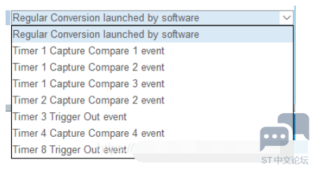

% |0 @+ D( S9 C& Z! y/ ~! `5外部触发转换
; N: d' @, b/ O8 [& FADC 转换可以由ADC 控制寄存器2: ADC_CR2 的ADON 这个位来控制,写1 的时候开始转换,写0 的时候停止转换
/ k- v  h% ^" c) ]! D0 |' k0 z. M: x% S5 s* ~- A
当然,除了ADC_CR2寄存器的ADON位控制转换的开始与停止,还可以支持外部事件触发转换(比如定时器捕捉、EXTI线)
5 h3 X7 S1 l, z- T8 Z0 \
$ B# G6 g$ ?) ^3 l& x& t1 z包括内部定时器触发和外部IO触发。具体的触发源由ADC_CR2的EXTSEL[2:0]位(规则通道触发源 )和 JEXTSEL[2:0]位(注入通道触发源)控制。
; R$ I8 Y* q: |+ p' n
( e6 f: l; x( y同时ADC3的触发源与ADC1/2的触发源有所不同,上图已经给出,/ x, D+ S/ a) ~1 s2 V4 k' a+ m
" x% A$ s% P: L- l
具体查看第五部分框图即可理解

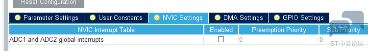

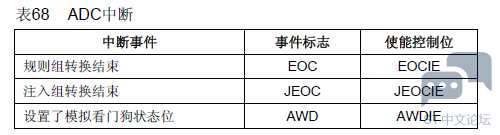

6中断3 y2 L0 }* m# g: d" R6 S; Z4 j
中断触发条件有三个,规则通道转换结束,注入通道转换结束,或者模拟看门狗状态位被设置时都能产生中断,# O% J. h$ w$ M! i1 r* k; I: p
( o8 Z2 D" w/ w3 J2 @0 S5 n
2 C! C, U  L8 _3 U- Z3 l( V! @( J* T5 @3 ]2 j! |5 a( @) ?. a
转换结束中断就是正常的ADC完成一次转换,进入中断,这个很好理解
8 H" d* w6 j3 L& g% H7 j' {9 V: m$ l2 n6 `! J3 @
模拟看门狗中断
: X$ i1 V! {# L; w* f2 a,当被ADC转换的模拟电压值低于低阈值或高于高阈值时,便会产生中断。阈值的高低值由ADC_LTR和ADC_HTR配置/ p- i4 X/ p3 l$ a$ U9 \
模拟看门狗,听他的名字就知道,在ADC的应用中是为了防止读取到的电压值超量程或者低于量程

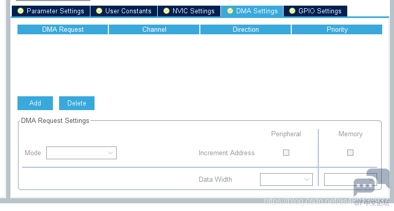

DMA2 y1 i, B) r" N2 }  s/ R
同时ADC还支持DMA触发,规则和注入通道转换结束后会产生DMA请求,用于将转换好的数据传输到内存。
( n! W% G2 T! b+ v6 a
# W6 A9 h, X6 `# W* ^注意,只有ADC1和ADC3可以产生DMA请求3 T, K. v, J% U
. Q. |  F/ N; V, w5 S# a/ ]" L, B6 U因为涉及到DMA传输,所以这里我们不再详细介绍,之后几节会更新DMA,一般我们在使用ADC 的时候都会开启DMA 传输。

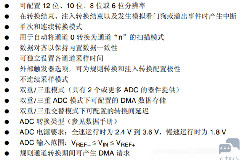

ADC的主要特征
/ N. M, H, P2 i& W8 E' B; ^STM32F10x ADC特点( A  I( ^# X# Z9 P" G2 E/ ^
12位逐次逼近型的模拟数字转换器。. a# i9 p1 ?* ^  G4 W6 }3 U
最多带3个ADC控制器) t& w- X- v' i
最多支持18个通道,可最多测量16个外部和2个内部信号源。
& j( F' I5 O* z6 W9 A支持单次和连续转换模式. x( ]( J# A0 r
转换结束,注入转换结束,和发生模拟看门狗事件时产生中断。- ~1 E& ]1 _1 e& S* j4 a& S/ z
通道0到通道n的自动扫描模式 自动校准
& l; H$ R# d0 o3 D采样间隔可以按通道编程$ P5 L) B9 E9 `
规则通道和注入通道均有外部触发选项$ J+ \) U" I% f) i& ~9 ^$ p
转换结果支持左对齐或右对齐方式存储在16位数据寄存器+ b* `( `2 @3 A% {. o5 B5 Y
ADC转换时间:最大转换速率 1us。(最大转换速度为1MHz,在ADCCLK=14M,采样周期为1.5个ADC时钟下得到。)
) I% N. Z# R* E1 O$ F- S- GADC供电要求:2.4V-3.6V
) h; B$ m8 G1 x  H! E2 N4 J% RADC输入范围:VREF- ≤ VIN ≤ VREF+: _. B1 m; y2 u* k; m

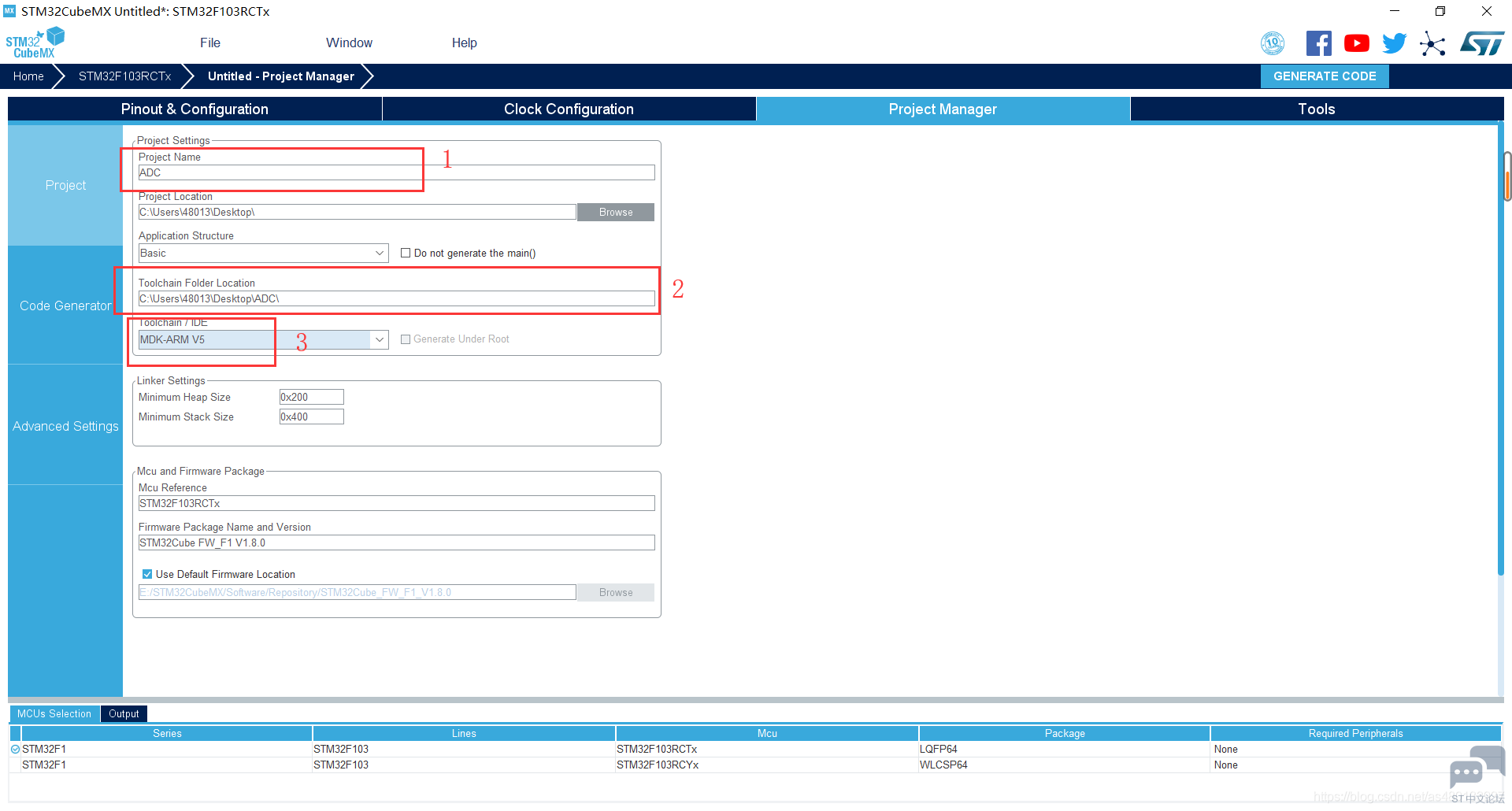

7 `, O5 h7 H8 B  h  u工程创建

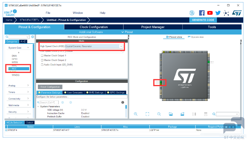

4 r! H% t) c9 F1设置RCC3 q6 K" I+ q' D" o; R: i5 u, P
设置高速外部时钟HSE 选择外部时钟源
& g' Q8 i5 d& u4 p
0 W2 D! v  s0 X2 D4 J' p! d
HY2]JW`P]KU}38VOP%](TUX.png 1 J; z) v# v. B- @& i

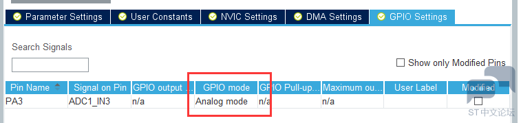

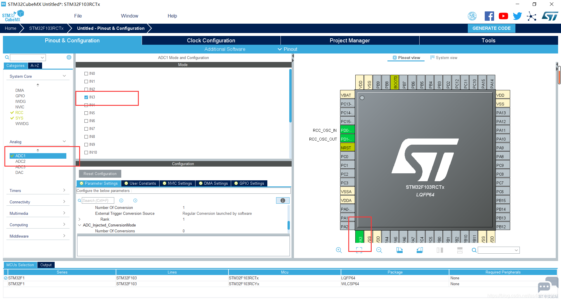

& `6 A6 G: `/ m' Q, z设置ADC引脚) l  E! H1 }. ~- Q# V
; M- v6 g2 r: A" g) H7 Y- R8 G1 r2 l+ E7 ~, t
因为只有设置了ADC的引脚,才能够设置ADC的时钟分频
0 L; }% G* T; }3 ?

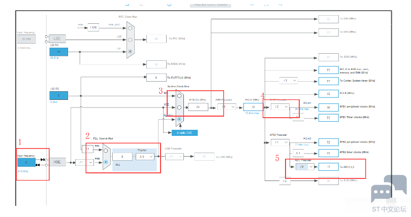

: ?- \) m: q$ v& {8 W. D2设置时钟- Y4 w5 V3 k4 j! n
& u: {# B6 C  f% |+ L/ n1 w; o& O 1GULGH}~VDw(WW3A63(CU.png . z# t) M5 A$ h# [
0 V' }2 Y' B8 J1 B! ?, A3 M我的是 外部晶振为8MHz
+ L6 J1 ~) ]" T. a) @% g1选择外部时钟HSE 8MHz
9 B' ^4 ^4 [( t& {2PLL锁相环倍频9倍, N0 w  Z8 k* b$ C9 }
3系统时钟来源选择为PLL* `/ Q- e; {/ o
4设置APB1分频器为 /2
; ~4 T5 W% b( L/ }1 R1 Z8 X' d5 设置ADC时钟分频 ,只能是6/8分频2 }, L  N" p. Z7 [7 R
1 k8 r$ G* {. L' Q" c1 F- e: x- X8 |如果ADC时钟频率大于14MHz则会报错
# P+ A6 c7 N, V# c1 V$ C- Y9 Y! }, L+ A" U2 Q% a$ w  G7 G
2019100312290474.png ) L0 `6 I) ~; t+ d' D* i' v. V% B

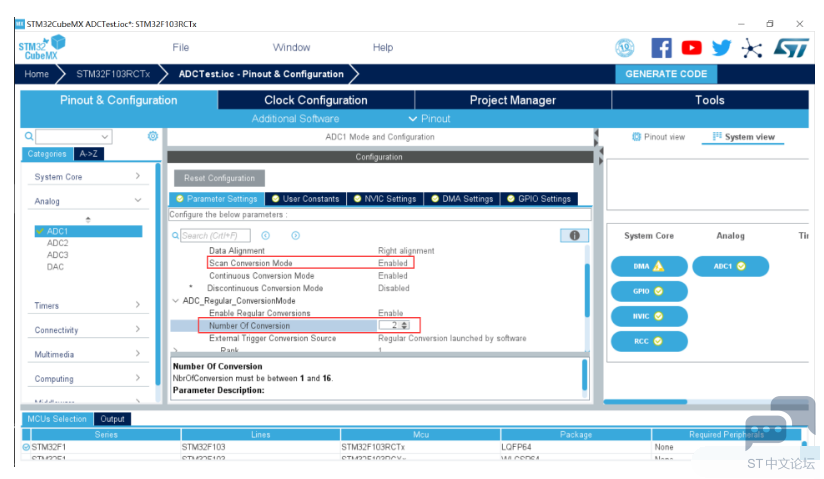

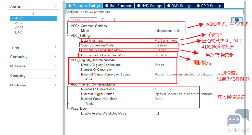

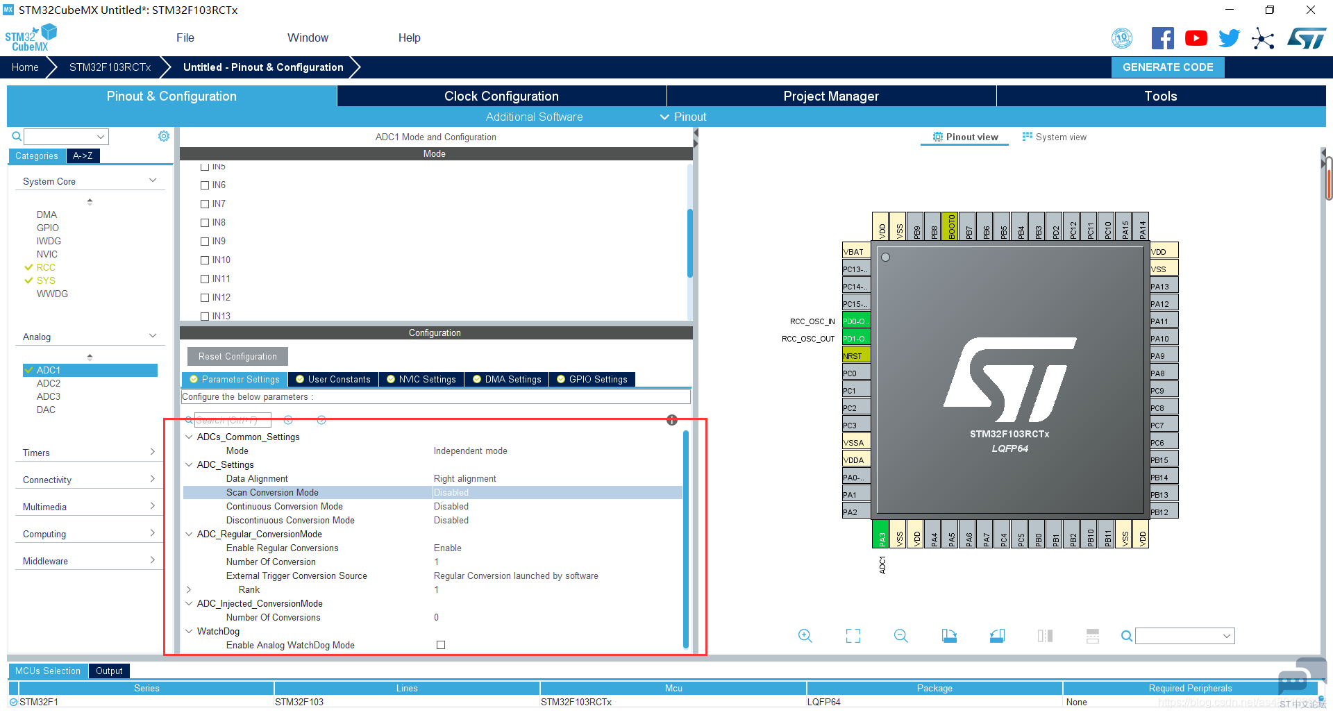

4 |! D+ S+ o2 Z/ B& \6 m* d8 lADC配置
& f6 r/ e6 f9 A- Y4 x" H: N% A( u; \, G6 ?1 B6 {1 Q6 s8 S
7 v3 n8 G  O: P0 F, e4 ~& _% |/ z8 N! t
这个我们简单的讲解下,如果看懂上方原理讲解,看这几个配置也是很简单的2 R# t) p7 H$ [7 o% x. C* g
" b6 ]. `) z3 J6 bADCs_Common_Settings          ADC模式设置
. K) {. i' ?" c% b7 `$ yMode     ADC_Mode_Independent( k6 {8 ]2 S7 u5 L) v' Q3 |5 f
这里设置为独立模式
1 q2 ~& }  L4 j' Z# G$ `6 P5 J% W' N, ^
独立模式模式下,双ADC不能同步,每个ADC接口独立工作。所以如果不需要ADC同步或者只是用了一个ADC的时候,应该设成独立模式,多个ADC同时使用时会有其他模式,如双重ADC同步模式,两个ADC同时采集一个或多个通道,可以提高采样率2 P' d( P5 I* \& Z, k2 X: j
0 A/ l: ?$ H+ ?* R& ?
Data Alignment (数据对齐方式): 右对齐/左对齐
+ d% ]6 w  M) B
" {( q5 O% m# E+ _这个上方有讲解,数据的左右对齐
( L9 ]: K) x1 t/ h5 z; ?9 V& C+ e4 ?4 K4 m1 ^- U# V6 A% G& o
Scan Conversion Mode( 扫描模式 ) :   DISABLE  k% O: @% e/ A
) ]4 I: {9 R: W4 p# n- a如果只是用了一个通道的话,DISABLE就可以了(也只能DISABLE),如果使用了多个通道的话,会自动设置为ENABLE。 就是是否开启扫描模式
, w9 W5 {8 @" b+ p' _
7 Z' \; x% Y4 S, l6 V" R/ tContinuous Conversion Mode(连续转换模式)    ENABLE
! Z. L3 F7 X1 S% _; |6 q
3 O3 T4 }2 |$ o设置为ENABLE,即连续转换。如果设置为DISABLE,则是单次转换。两者的区别在于连续转换直到所有的数据转换完成后才停止转换,而单次转换则只转换一次数据就停止,要再次触发转换才可以进行转换
) d5 ]; W0 A) z( y* D+ g+ y4 z
* V6 d; I: L6 ~3 `2 Q5 ]1 o' aDiscontinuous Conversion Mode(间断模式)    DISABLE* F# d# Z$ E- Y7 D* D
6 X1 i& ~/ X5 g+ z
因为我们只用到了1个ADC,所以这个直接不使能即可
% a0 G- \; N+ m/ \: u1 m6 c3 l7 x6 j# }" @' X9 A! \
规则通道设置0 I* ?! b* h6 ?5 [7 Z! U
Enable Regular Conversions (启用常规转换模式)    ENABLE
3 j- d2 I2 l2 P: Q3 e: @; G- q
; }% w, A, e. J3 X使能 否则无发进行下方配置
. x2 y! ]+ J. J, v: D# I0 }
- v4 A8 C- ^9 F- C& S8 RNumber OF Conversion(转换通道数)    1
; K' V- K3 w8 I* |: y  g  _/ Q- O用到几个通道就设置为几
  s$ s% ?& a" L- ^多个通道自动使能扫描模式8 J1 V4 J) M9 X3 Q) J( r) X1 Z
" t1 p& }& F- X
EV6XBFH_1LPNPWZ9I`91X.png ) G/ _- t) y# L, o+ e" N* t
/ |/ ?* f# P. N
Extenal Trigger Conversion Source (外部触发转换源)
% g2 d) J' b) v3 I; s+ ^5 A7 }; `2 Z) o: _* u
设定ADC的触发方式
8 R9 P+ E  L+ g( W' E* _8 u
+ b. K# K( g/ ?+ | `KA3V[BRON2DVC7ID{SUBB3.png
6 n; o( ]6 u. c4 m9 ERegular Conversion launched by software 规则的软件触发 调用函数触发即可
. l! p% h: b+ F* g) @' K: `
* e7 n! ]: H, Q1 lTimer X Capture Compare X event 外部引脚触发,+ t* r7 M  s" K2 a# H
0 C4 Y: K+ c  _1 k# v- [
Timer X Trigger Out event 定时器通道输出触发 需要设置相应的定时器设置/ o6 D$ ?* @( s
- k' Q: n% w9 i, T3 q+ H1 U( @
这个具体在上方ADC框图的5部分有讲解

7 f! C8 j! g( A+ X7 ]$ r8 N注入通道设置
. G8 D5 U4 r& G也就是注入通道的设置,和转换通道没啥太大区别,这里不再详解
; D- g2 m; H4 p' T6 W; D2 C: P' s" t' W8 M7 q/ y9 s# \

ADC转换结束中断  J0 R7 Y6 C' E) w
" }7 c& G' G) x1 l
20191004083101130.png 7 e7 T' s3 v2 D9 o# h: ?+ ]" k2 L
& R: |& Z/ ]$ O5 d8 UADC的DMA传输4 p6 ^9 `5 {) H8 }( A- C* S8 n
, C7 c# c: t! V: W
20191004083109741.png % L: f( y: v" }* k7 A, l
" D& `9 q! V9 P, ~! Z
GPIO的模式为模拟模式8 t8 B1 z# i: ?3 T

1 设置项目名称1 c8 C( O3 ~. J( Q4 c4 Z- e
2 设置存储路径
+ n2 C9 i) ~2 u3 \+ y3 选择所用IDE( A; d2 s( Y4 v  i% l5 e0 U
- E: T+ [+ C7 u* n: Z# U
" [- Z7 V5 h( B) M; {% @% r# V! y) s! s; S* J+ }8 Z  r
创建工程文件3 ?8 T- L* T: T5 y% ]* J
) z# b% x" Y1 M' O5 _! w然后点击GENERATE CODE 创建工程

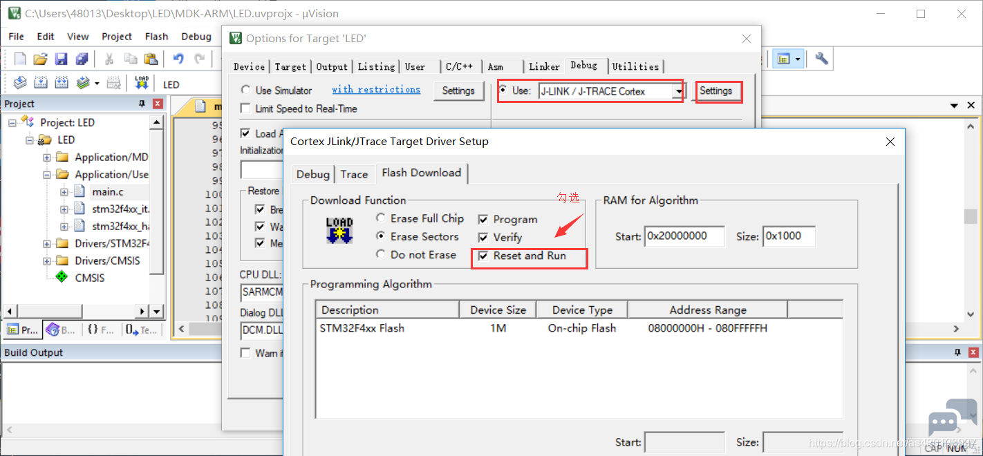

配置下载工具
$ u: s8 [  o3 N2 Y. r新建的工程所有配置都是默认的 我们需要自行选择下载方式,勾选上下载后复位运行
9 _$ s8 O8 h$ \  ]6 J; g5 V5 @. W; T" a

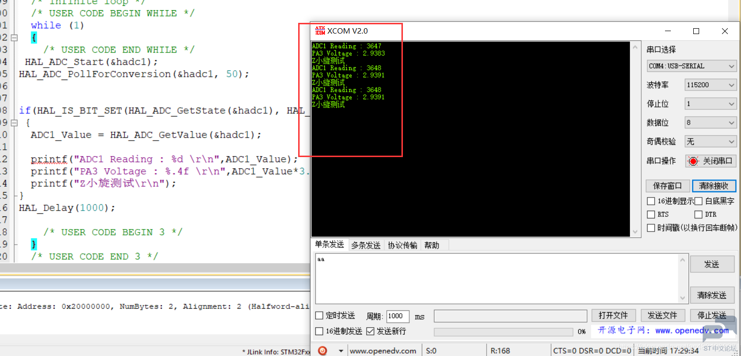

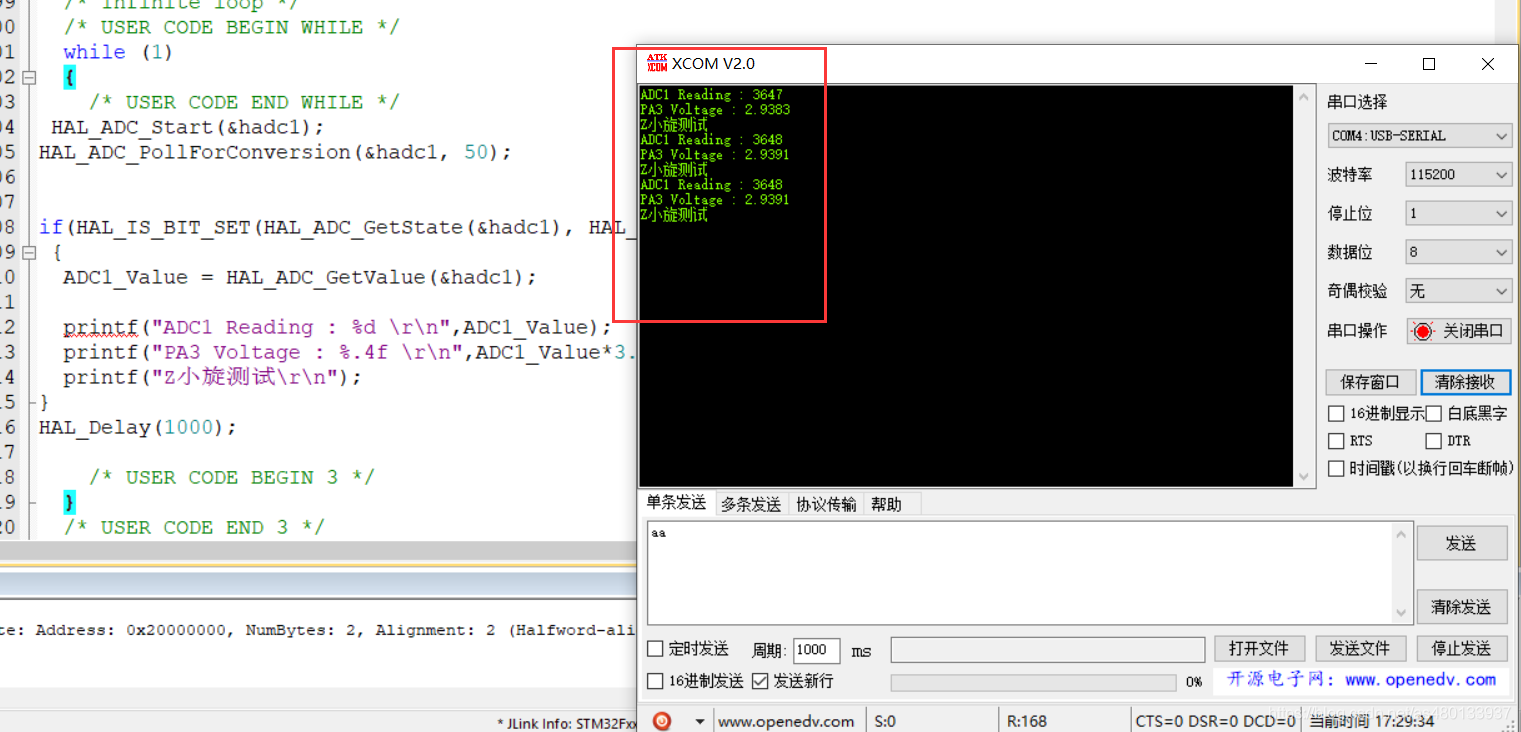

例程:' H! X* O# K& c; x. V
在main.c中加上, ?. D8 K$ `4 `1 w* N3 Q
  1.   /* USER CODE BEGIN 0 */
    - X2 q) l: Q+ u+ U
  2.         uint16_t ADC_Value;. _* h5 e2 H8 j9 ]) D: j
  3.   /* USER CODE END 0 */
1 U( _' W. b& U& t+ K
在ADC初始化之后加上AD校准函数! D# ^5 ]  ~4 ?- @5 ^
  1.   MX_ADC1_Init();
    , r( e3 n" P' V1 x
  2.         HAL_ADCEx_Calibration_Start(&hadc1);    //AD校准, M6 X( [% _4 M' C0 M
  3.   MX_USART1_UART_Init();
    9 \* r9 L) a9 r2 y0 r' P
  4.   /* USER CODE BEGIN 2 */
/ V+ m* q! g; i( N# k  h, t+ y& Jwhile中加上:8 T! w; C. R! ^% ?( ?% ?# C
% l1 S% V0 ?! B: }" n
  1. HAL_ADC_Start(&hadc1);     //启动ADC转换0 W# F, }) [* G  q9 N7 d
  2. HAL_ADC_PollForConversion(&hadc1, 50);   //等待转换完成,50为最大等待时间,单位为ms
    . H% r( J! D/ j  X% x7 S
  3. " c9 _0 F! \) w# F
  4. # ?) m4 z; a! h
  5. if(HAL_IS_BIT_SET(HAL_ADC_GetState(&hadc1), HAL_ADC_STATE_REG_EOC))# G7 J" ~0 M" i4 e8 o6 [) @' a
  6. {
    9 b( l8 F4 r; N* k3 F$ M, r
  7.   ADC_Value = HAL_ADC_GetValue(&hadc1);   //获取AD值
    . C) M" [: ^, p
  8. " [( @0 |& G- Y5 a7 x7 m/ u
  9.   printf("ADC1 Reading : %d \r\n",ADC_Value);
    $ B7 F  I* m4 Y7 E4 ?
  10.   printf("PA3 True Voltage value : %.4f \r\n",ADC_Value*3.3f/4096);; Y) J8 U# [4 Z5 _3 `, o+ a
  11.   printf("Z小旋测试\r\n");
    + x2 G% e+ o* P5 `3 b! D( d
  12. }$ D4 C( d  d( ]/ w* q* n/ h( F
  13. HAL_Delay(1000);
/ [- p. M! z) _* K! M9 b2 j
就可以完成正常读取5 u3 `0 m. j0 B9 B1 C
