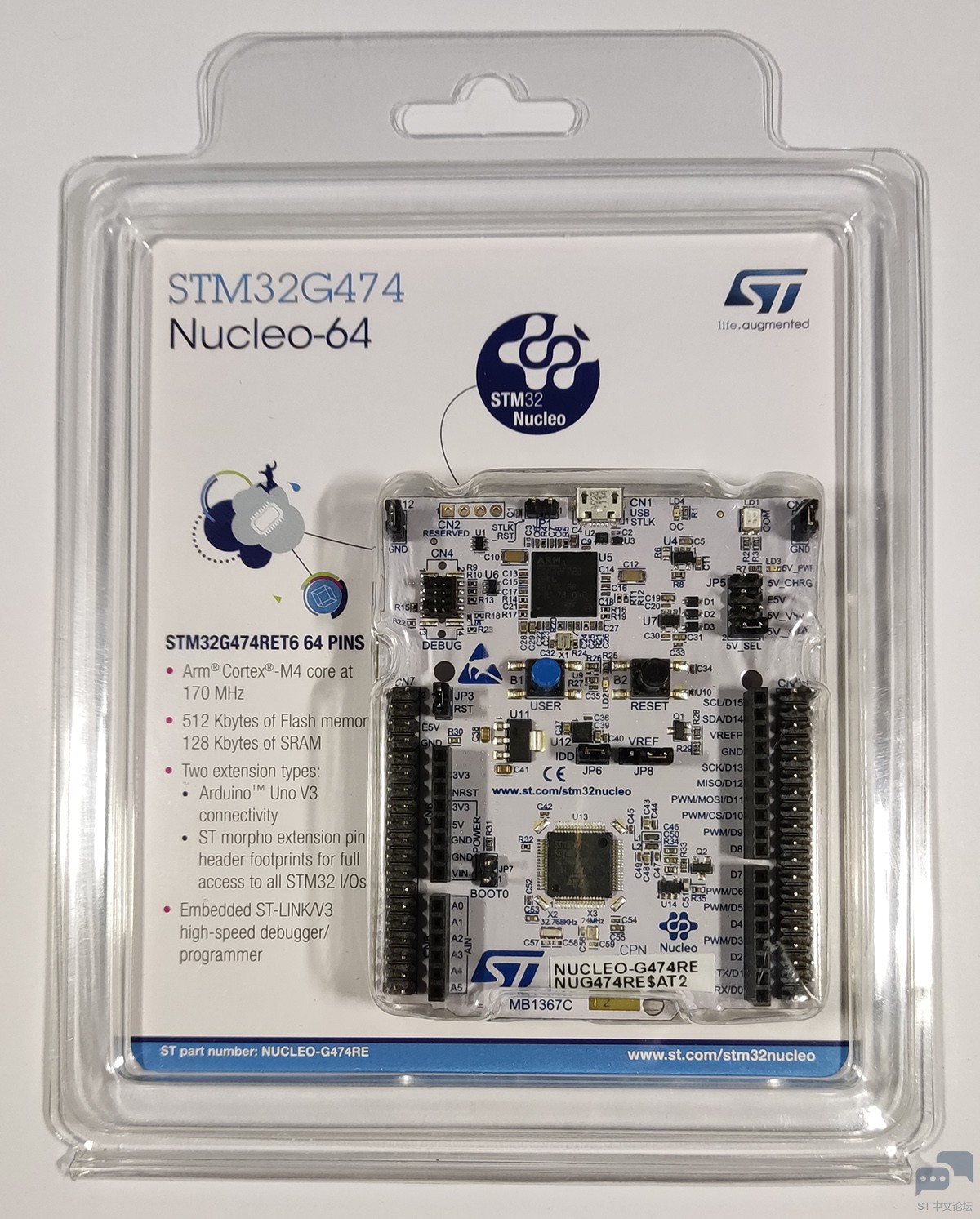

Nucleo开发板还是传统的透明外包装

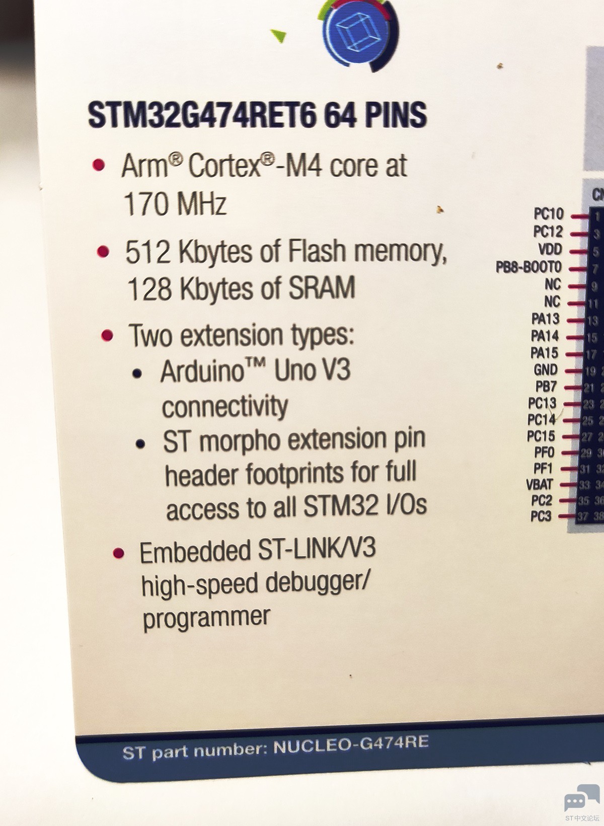

背面有简易使用说明
STM32的G4系列依然是使用Arm Cortex M4内核,最高频率也达到了170MHz,这与F4相差不大。亮点是集成了ST-Link V3

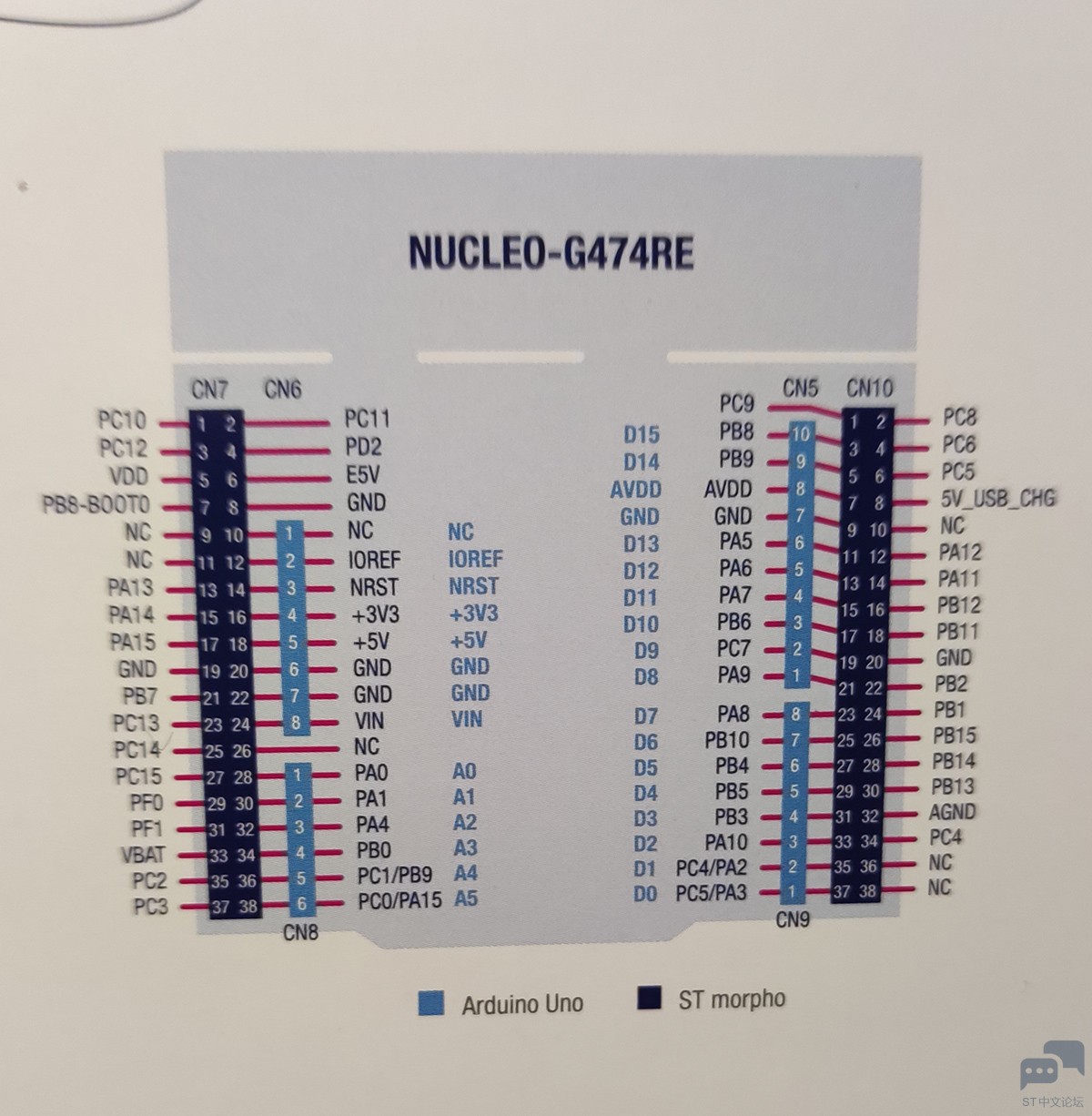

卡片背面有接口说明,与其他Nucleo 64一样兼容Arduino Uno

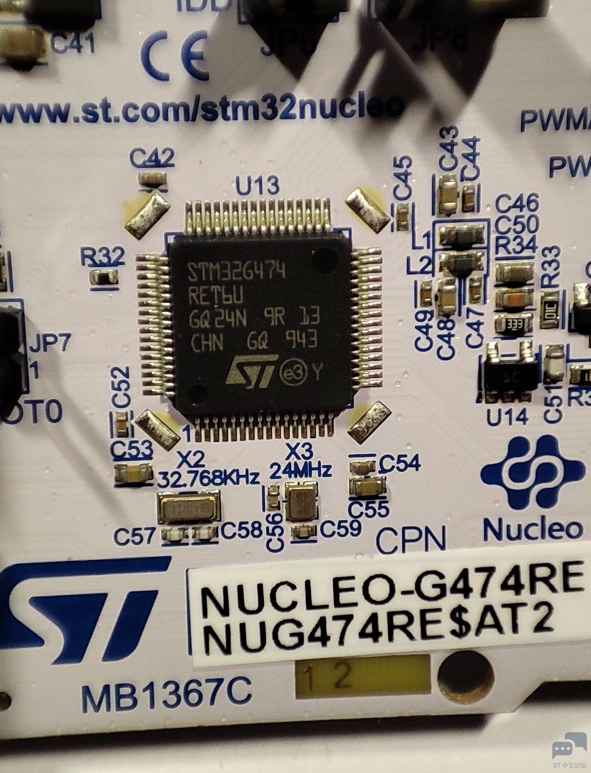

主控为STM32G474RET6U

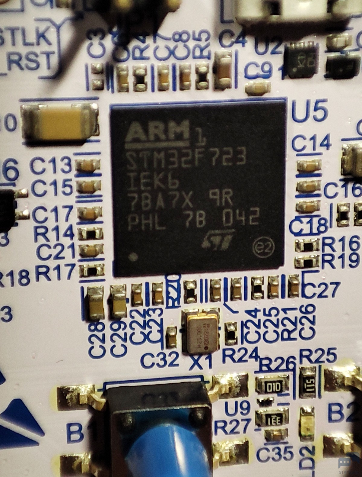

ST-Link部分使用了STM32F723IEK6作为V3版本的核心

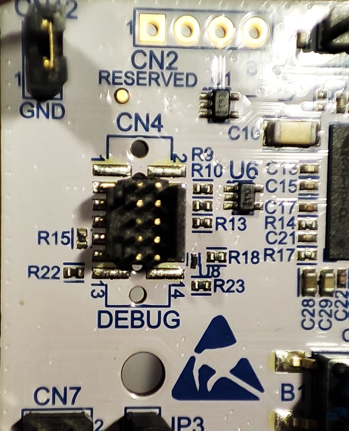

ST-Link V3版本不能象V2.1版一样可以掰开单独使用了,而且DEBUG接口使用了1.27间距的10P接口,貌似与隔壁家的10P的SWD接口兼容,这样用起来方便很多啊。
