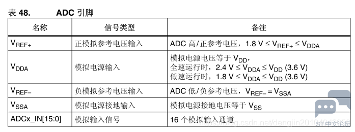

$ l7 R) ~" ^3 I) N5 \6 d. E/ s7 v● ADC 电源要求:全速运行时为 2.4 V 到 3.6 V,慢速运行时为 1.8 V1 O6 F' J" x7 |9 C
● ADC 输入范围:V REF—  V IN  V REF+3 l$ C/ |. d2 s, C! f, W! t
● 规则通道转换期间可产生 DMA 请求
0 r* d$ F/ h2 ?3 u$ O: M% o; Y8 {
注意: V REF— 如果可用(取决于封装),则必须将其连接到 V SSA 。+ T- `- w5 p, q. c* z* Q3 n) {3 Z

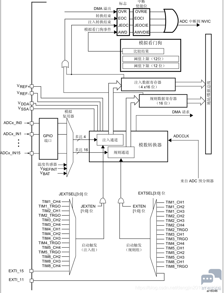

1 q! }$ |" C9 Y) ~! c* C) t框图8 Y8 g" H$ H3 K# P$ P" R6 C9 T" [) L

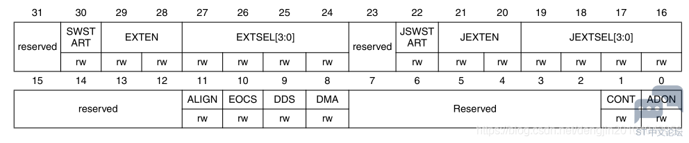

可通过将 ADC_CR2 寄存器中的 ADON 位置 1 来为 ADC 供电。首次将 ADON 位置 1 时,会将 ADC 从掉电模式中唤醒。
, [3 s( T$ y+ z4 b$ q/ q
" U) L# ~/ Y) p  ]4 j) @. QSWSTART 或 JSWSTART 位置 1 时,启动 AD 转换。. b; d8 B4 K( i- W9 @  S; m
% e) f$ V6 w, b' L. N9 I; R0 v5 k可通过将 ADON 位清零来停止转换并使 ADC 进入掉电模式。在此模式下,ADC 几乎不耗电(只有几 μA)0 f( H+ d% F: z

在单次转换模式下,ADC 执行一次转换。CONT 位为 0 时,可通过以下方式启动此模式:7 D4 a  x5 ?6 B% w! N+ Z7 e2 w( Z
● 将 ADC_CR2 寄存器中的 SWSTART 位置 1(仅适用于规则通道)
: z# P+ C  U6 c% Y● 将 JSWSTART 位置 1(适用于注入通道)- U; z0 ~: ?. V6 v- z
● 外部触发(适用于规则通道或注入通道)
& F0 c! Y( ^! a1 P# A4 k
' j8 R; H5 |+ s% M3 Q完成所选通道的转换之后:
. s+ @( ?/ |' p! T" u" O* ^● 如果转换了规则通道:
" I" p" Z2 Z( t0 s! ~— 转换数据存储在 16 位 ADC_DR 寄存器中
6 C" \: t: s* n' b8 `* g: U' `— EOC(转换结束)标志置 1
2 i1 F7 p5 u6 E* _8 Z9 m— EOCIE 位置 1 时将产生中断8 L4 q, n6 _9 J
● 如果转换了注入通道:
1 H) J& d1 l) k— 转换数据存储在 16 位 ADC_JDR1 寄存器中+ `2 ?- B1 a/ l  T/ `) N# b. o
— JEOC(注入转换结束)标志置 11 L& c& l) _; C% Y/ L* G8 J7 J
— JEOCIE 位置 1 时将产生中断) ?5 _( r) R9 B% ]  A& i1 E( R
然后,ADC 停止。

在连续转换模式下,ADC 结束一个转换后立即启动一个新的转换。CONT 位为 1 时,可通过外部触发或将 ADC_CR2 寄存器中的 SWSTRT 位置 1 来启动此模式(仅适用于规则通道)。# U, l) i  Y4 o; |! S
$ a& K" @. d! I% |
每次转换之后:
! |6 k% T& {; j● 如果转换了规则通道组:- L7 C- T$ o+ x/ l, `
— 上次转换的数据存储在 16 位 ADC_DR 寄存器中
4 I) t! ]" v( z5 w1 X— EOC(转换结束)标志置 1# o% b( t1 h* V# T* `5 \
— EOCIE 位置 1 时将产生中断
. L  G; y) G/ a" i# l+ b: P! {7 }: Q5 a+ `( u
温馨提示
( P  e4 f1 Y* c
* m) f+ b0 a7 G! h+ u无法连续转换注入通道。连续模式下唯一的例外情况是,注入通道配置为在规则通道之后自动转换(使用 JAUTO 位),请参见自动注入一节
. V( P  P  }* K4 A/ u$ X

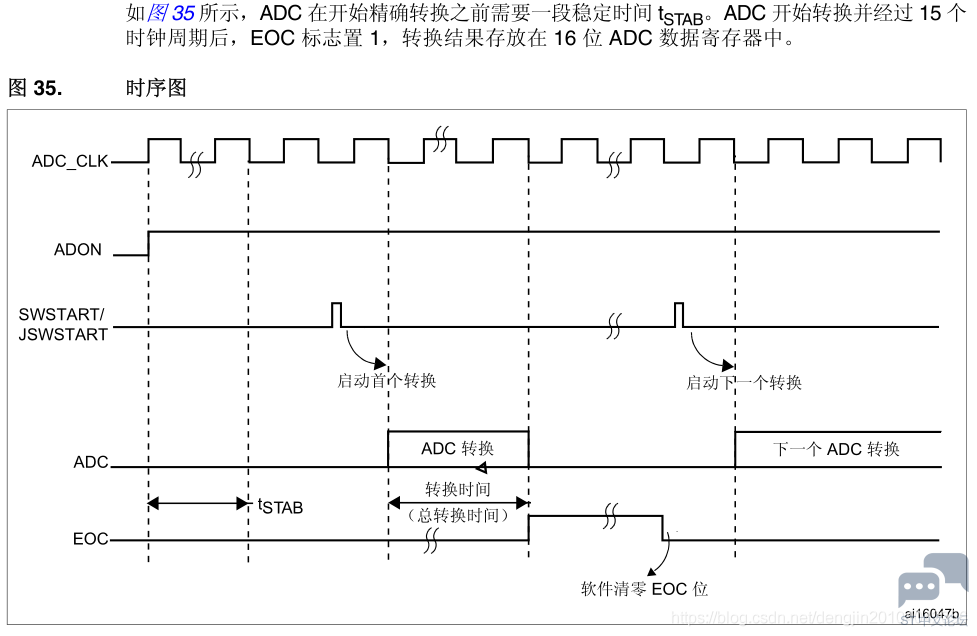

' I. f, D! n6 j. @2 R, z08. 时序图9 I: @* `7 z' v& M6 d

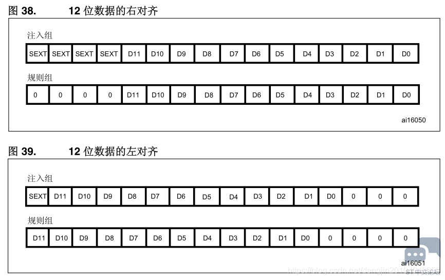

10. 数据对齐
5 z8 C7 `& g5 ]ADC_CR2 寄存器中的 ALIGN 位用于选择转换后存储的数据的对齐方式。可选择左对齐和右对齐两种方式,如 图 38 和 图 39 所示
  ~2 A+ x) l; q1 x- V) Y7 S' a( D1 [5 g: ^5 |7 c+ Q
注入通道组的转换数据将减去 ADC_JOFRx 寄存器中写入的用户自定义偏移量,因此结果可以是一个负值。SEXT 位表示扩展的符号值。
! E8 v: n* ~( i, ]
' w4 w$ d9 c3 C对于规则组中的通道,不会减去任何偏移量,因此只有十二个位有效。  {7 V; d1 q. Q0 E) X
1 J' ^8 ~: I) j$ |: l$ i
20200911174239812.png ; Y: M# j' E1 a7 J% c9 s: I
0 [% K9 u  G: R1 s: j) x% v

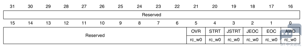

11.1ADC 状态寄存器 (ADC_SR)
. D6 S5 P% B, D" _$ i% U/ N& M; i
ADC status register6 W& M( M9 I7 D  o0 p
偏移地址:0x00
* O0 g- W& c0 O6 i6 k1 r复位值:0x0000 0000
! i' ~/ B7 A3 g, U: b) s- D( f0 h; N' N, S1 r
2 a4 @% p; N& }- `# o5 x% V& h0 }

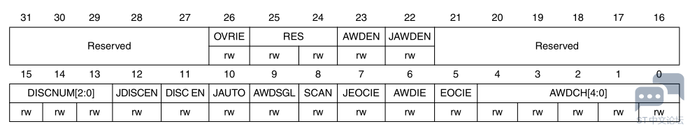

' B  c% m; R5 T' \! d2 Z: [8 d. s11.2 ADC 控制寄存器 1 (ADC_CR1)& a% U% h9 I1 v$ r
ADC control register 1
$ d& Z6 S6 s- G( ?- E, ?偏移地址:0x04
4 h" ~. b1 F1 \6 u5 e% l4 n复位值:0x0000 0000% ~5 D+ g5 m9 [+ y
+ K" [9 G7 \( o, m9 g 20200911174301609.png , ~5 M+ }) m; @

11.3 ADC 控制寄存器 2 (ADC_CR2). B7 Q4 B6 S6 F, H+ O; m  \
ADC control register 2
( w) z  A# X- p+ B# }* a# ^偏移地址:0x08& {; _0 u4 D: W; W" \+ \
复位值:0x0000 0000' W, t, [4 z5 \8 ~0 }

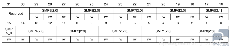

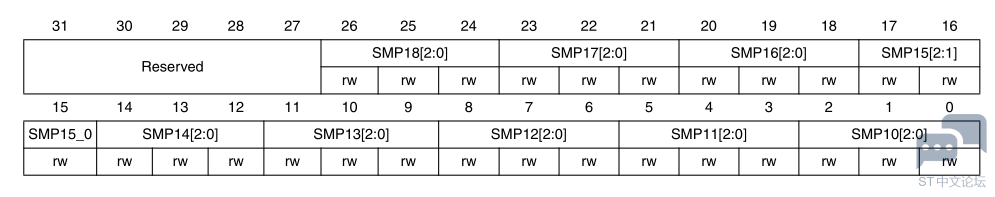

: t$ T5 o1 h9 g( c/ `$ Z2 G: j11.4 ADC 采样时间寄存器 1 (ADC_SMPR1)
0 O% j3 h, w' LADC sample time register 1. l  N3 J! i9 m6 Y. O/ p
偏移地址:0x0C
; x; U/ w; h8 g9 y( E4 W. M复位值:0x0000 0000
" U. {5 l& p! e) d( N; d: m+ v$ \& f) _% j3 a# }; m
20200911174317631.png ! m' U- T4 s4 ^2 V) N3 T

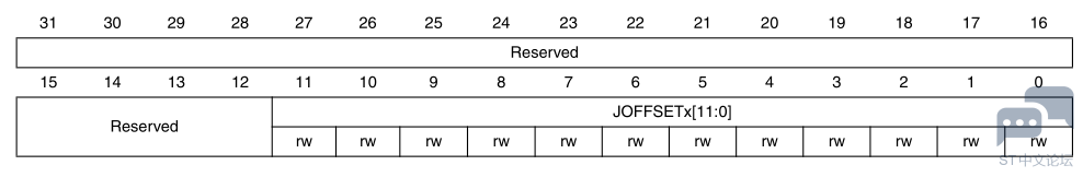

11.6 ADC 注入通道数据偏移寄存器 X (ADC_JOFRx)(x=1…4)
# I, _7 c, B3 h' J. Y9 j, MADC injected channel data offset register x+ T8 B) e. f# b, L1 o; k
偏移地址:0x14-0x20. ?: B2 P- a7 H- d# e
复位值:0x0000 0000, i" F$ q6 |' u6 h' M# ?) m
  k. d: @" A& r0 T1 N
20200911174332649.png & j: n" `- |! j; B, \3 h

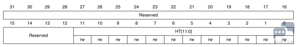

11.7 ADC 看门狗高阈值寄存器 (ADC_HTR)
  d3 w4 _' Q( S3 p( UADC watchdog higher threshold register0 K( h% D$ j% z% V; ?, k
偏移地址:0x241 Y2 i3 A$ F$ ^, I2 n
复位值:0x0000 0FFF' M) t+ R0 S- V6 g  }
3 V' u& y4 x. ~! f% [& W& q" p
20200911174341113.png ! H" X$ ]) i' a
# o1 V" A" z0 Z( h" ~! \9 h7 |

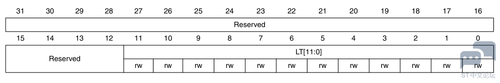

11.8 ADC 看门狗低阈值寄存器 (ADC_LTR)
2 n4 F( T+ x* I3 x" IADC watchdog lower threshold register
, ?2 n% @- e3 k- A  Z: ]4 Q偏移地址:0x285 L( n* l1 j/ G: A+ z# h+ x7 e7 t
复位值:0x0000 0000$ @+ X' T/ k/ d  S) o
. X' g) b* m, [1 N/ f 20200911174347934.png 3 W0 o9 }( o, m2 M. k: _. p; G( E' E

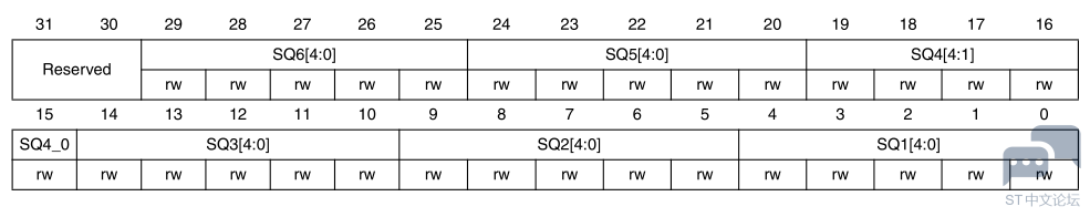

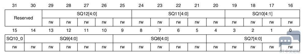

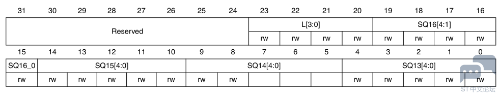

11.9 ADC 规则序列寄存器 1 (ADC_SQR1)
* m( B6 n0 }) w3 I) m9 V% bADC regular sequence register 1" C+ F0 N+ o; }! q# t9 x
偏移地址:0x2C
: B& }1 w5 W: l复位值:0x0000 0000
8 Y8 g" c/ d, |, o! |9 x7 Q9 k. D! B- @, ^! R) K
2020091117440048.png 8 X; j+ b' V7 Z, u
5 f) A- h8 }& Q  U4 _
11.10 ADC 规则序列寄存器 2 (ADC_SQR2)
+ y* D* @/ n3 [ADC regular sequence register 2
/ c. z8 i  g' ]偏移地址:0x30
9 M9 c' A0 T9 P0 p* y! p& b复位值:0x0000 0000
- `& F) l8 a8 d% H3 {9 R6 ?+ c$ y4 Q8 T% \2 |: R% Y+ e# g
20200911174407621.png - T# Q+ N7 E' [  B: P, ]& p6 K& q5 f

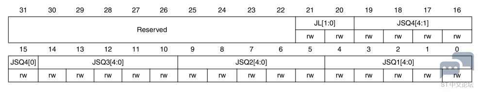

11.12 ADC 注入序列寄存器 (ADC_JSQR)# b- w3 g- Y  l4 Q, g
ADC injected sequence register
0 h' h* t# |1 l* `3 c偏移地址:0x38
0 _) U+ F9 u4 ?. j& q复位值:0x0000 0000: o" X9 Z8 R* o! w! |, f& P
: e' ?, c( `. i" w; e' T( `8 D5 q 20200911174423509.png

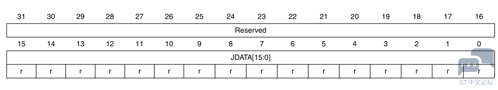

11.13 ADC 注入数据寄存器 x (ADC_JDRx) (x= 1…4)3 ]/ e3 i5 r8 o# M9 B" N8 w) Z
ADC injected data register x% G( F! I6 B( G. N) Z9 U1 g; d
偏移地址:0x3C - 0x48
7 W0 E% s9 t1 H复位值:0x0000 0000" i* Q* n" \% O& q9 P& z8 Y
9 z& |* E6 z5 V& u6 K% j1 e$ R* h4 g& q+ K5 y  D+ [

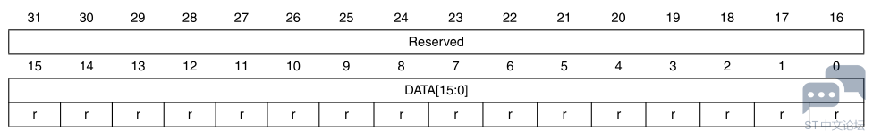

11.14 ADC 规则数据寄存器 (ADC_DR)) ^$ G1 K+ C* e0 M5 U
ADC regular data register/ I. Y/ |1 U/ \! [/ A# ]
偏移地址:0x4C' W' N6 X5 C4 x. C1 R$ R0 |
复位值:0x0000 0000' R) Q4 ?( G0 _1 G5 H
2 C' ]% e% ~" M) s  f/ {" J
20200911174436506.png ! p$ ?+ ?1 ~0 t* ^2 t0 e: K

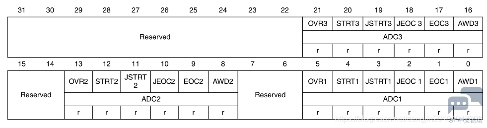

- b3 B6 P; a, ~# H1 z11.15 ADC 通用状态寄存器 (ADC_CSR)
# E1 n/ b" w! m( j5 E( Y* {, ~ADC Common status register
# C9 m0 ~+ Z5 g7 |4 a9 a偏移地址:0x00(该偏移地址与 ADC1 基地址 + 0x300 相关)1 ~  R: d: P5 }/ ~3 h
复位值:0x0000 0000
# l/ A% S: Q5 S/ [2 ~该寄存器可提供不同 ADC 的状态位图像。但是,它为只读形式且不允许将不同的状态位清零。必须在对应的 ADC_SR 寄存器中将其写为 0,才能将各个状态位清零。
( k' D; S+ i4 Z+ ~$ ^% j8 ]" @- Q# x5 m  [" }+ l
20200911174444527.png - J% ]( n3 z, d* a/ ^1 T$ v$ l

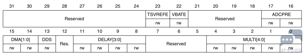

( o3 ?8 O% N& r" f( Z11.16 ADC 通用控制寄存器 (ADC_CCR)$ x: E" n8 D  |; b# r5 @( e9 R
ADC common control register
, e6 W* U6 o8 a6 X- Y( b偏移地址:0x04(该偏移地址与 ADC1 基地址 + 0x300 相关)
: L+ F! ]8 v" v6 B7 c/ b+ I复位值:0x0000 0000
4 V5 c3 q2 w8 p  [$ }) V6 {7 a4 p3 K9 H
20200911174451201.png 8 a4 X7 z6 z- @* P' c

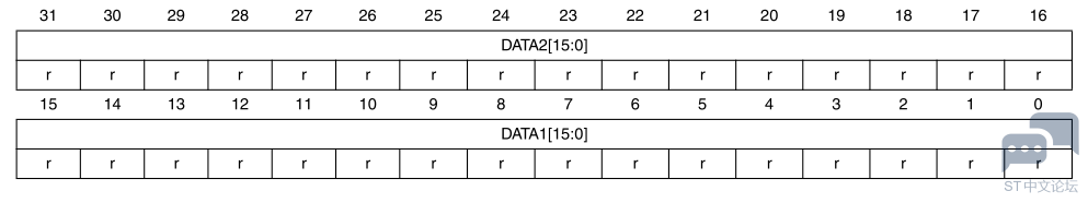

! W, j) B" \! U; w$ C11.17 适用于双重和三重模式的 ADC 通用规则数据寄存器(ADC_CDR)' R( Y" J0 H- B0 T: ]# h+ P" i
ADC common regular data register for dual and triple modes
7 T+ c5 U3 i# Y  b, {偏移地址:0x08(该偏移地址与 ADC1 基地址 + 0x300 相关)
# j# o9 `8 K+ ?/ _, Q复位值:0x0000 0000
1 u: ?% [6 L, A2 t7 I2 ]. q0 {3 V+ R6 p; p2 O
20200911174458593.png 4 G5 u( b0 Q) L
