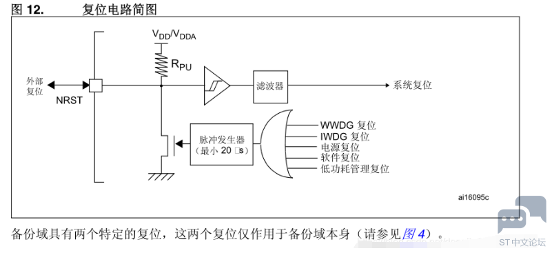

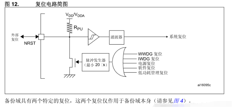

03. 电源复位
/ a) Z" Q2 ], i7 G" r1 l只要发生以下事件之一,就会产生电源复位:- ^: S( ?- g4 V- D
1.上电/掉电复位(POR/PDR 复位)或欠压 (BOR) 复位
2 O+ ?9 ?  Z3 a( v. B+ r: H: F: P* i* l2.在退出待机模式时& F& ]6 ]! {3 V: d8 t3 n% h; \
9 `+ S% y; }- [* m
除备份域内的寄存器以外,电源复位会将其它全部寄存器设置为复位值
% R# u/ @4 R2 @1 l* _! n- E7 y
4 h6 q1 ^0 `( l5 U/ f8 \+ y* a( Z, f这些源均作用于 NRST 引脚,该引脚在复位过程中始终保持低电平。RESET 复位入口向量在存储器映射中固定在地址 0x0000_0004 。% l7 f; p: g! _% z  b8 R. |
3 M, p2 ~' f. x1 {6 [
芯片内部的复位信号会在 NRST 引脚上输出。脉冲发生器用于保证最短复位脉冲持续时间,可确保每个内部复位源的复位脉冲都至少持续 20 μs。对于外部复位,在 NRST 引脚处于低电平时产生复位脉冲。
