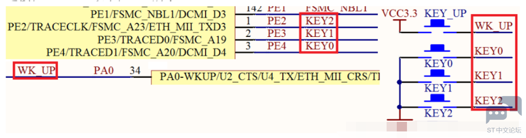

6 D! Q7 I8 f- r) r2 J7 [- A02. 控制原理
3 E7 m% T" i1 z0 P1 G: a8 _6 v探索者 STM32F4开发板上的按键 KEY0 连接在 PE4 上、KEY1 连接在 PE3 上、KEY2 连接在 PE2 上、KEY_UP连接在 PA0 上。' D8 b, c9 d/ ?- s* w
" j' z- I/ C( C- z7 c  _ {NU5BGQ%_NO$C][26Z[5EHG.png
( ]- k* v4 [+ S' U3 `# Q
! j4 z1 p. I- U. k) b) X这里需要注意的是:KEY0、KEY1 和 KEY2 是低电平有效的,而 KEY_UP 是高电平有效的,并且外部都没有上下拉电阻,所以,需要在STM32F4 内部设置上下拉。8 z2 J/ f# {+ `& _
9 f4 D1 i, i, Q7 ]% ^$ Q
