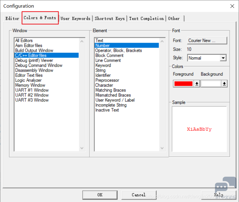

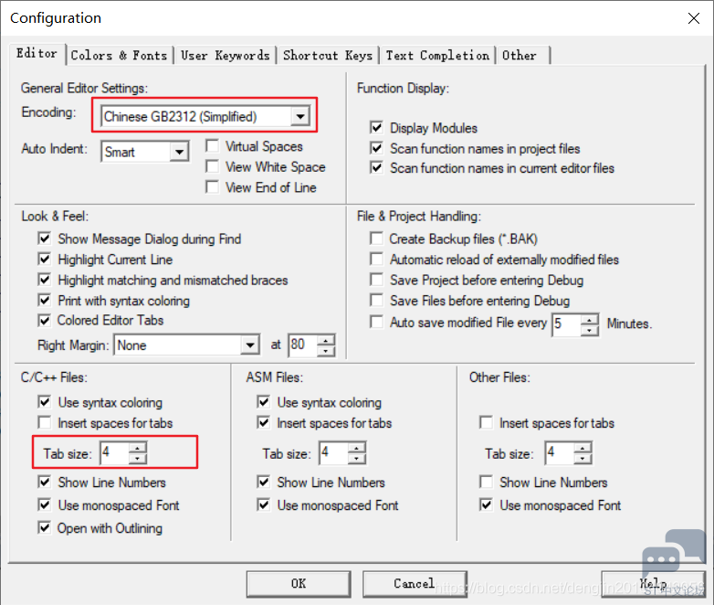

1 g- U8 K+ h' g7 C- z: M文本美化,主要是设置一些关键字、注释、数字等的颜色和字体。前面我们在介绍 MDK5新建工程的时候看到界面,这是 MDK 默认的设置,可以看到其中的关键字和注释等字体的颜色不是很漂亮,而 MDK 提供了我们自定义字体颜色的功能。我们可以在工具条上点击 (配置对话框)或者Edit->Configuration。
! g% ]( ?- U% b; S9 l: u4 y$ v& c. v2 z& I3 d( R7 ?" x1 M
20200818175344333.png ! M6 G5 Y+ [4 a. R. _' p
& k) K  m. E# N在该对话框中,先设置 Encoding 为:Chinese GB2312(Simplified),然后设置 Tab size 为:4。以更好的支持简体中文(否则,拷贝到其他地方的时候,中文可能是一堆的问号),同时 TAB间隔设置为 4 个单位。然后,选择:Colors&Fonts 选项卡,在该选项卡内,我们就可以设置自己的代码的子体和颜色了。由于我们使用的是C语言,故在Window下面选择:C/C++ Editor Files在右边就可以看到相应的元素了。% X* C& H' J: _8 ^) c% s7 h  Q
3 A$ g9 B$ w1 ?% i8 I 20200818175354442.png 1 Y) k& l) O1 M/ Y' i. e* B
+ S  ~- h8 L) p/ o$ K字体大小,则可以直接按住:ctrl+鼠标滚轮,进行放大或者缩小,或者也可以在刚刚的配置界面设置字体大小。" M5 S4 y  ~' J$ `

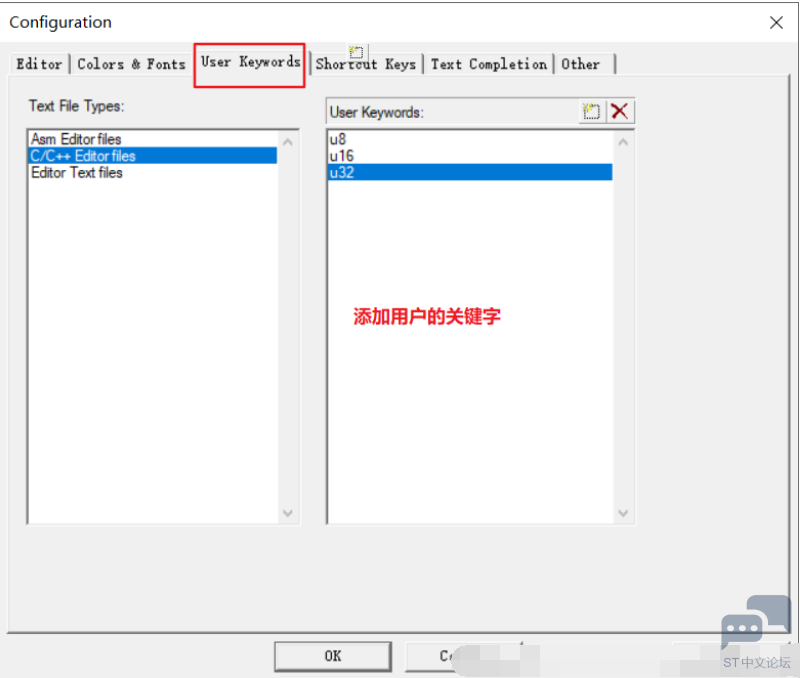

* H" g( |3 f! [) B用户自定义关键字没有高亮显示,解决办法是同样选择:C/C++Editor Files,在右边的 User Keywords 对话框下面输入你自己定义的关键字。

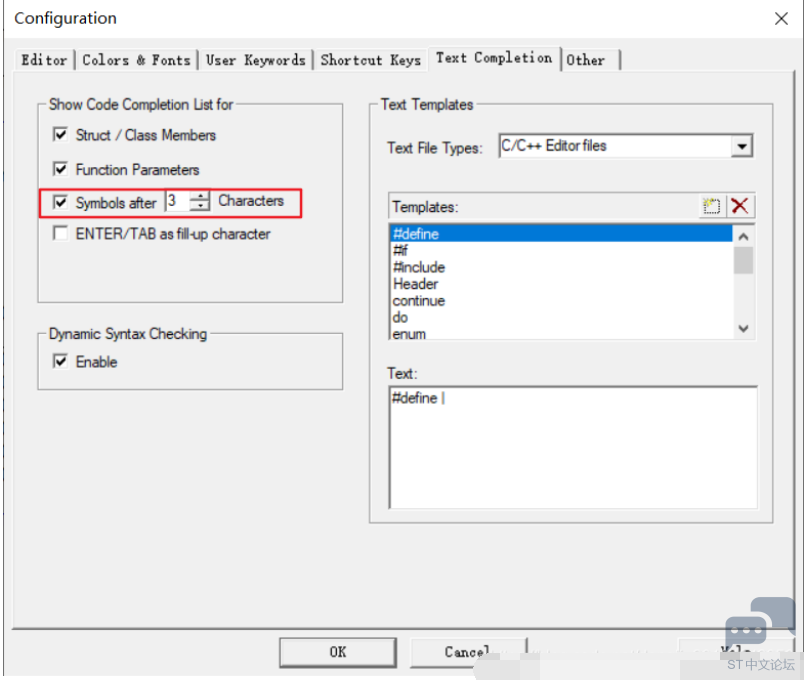

- [: ~1 \# ?) bMDK5.30的版本,有代码提示与动态语法检测功能,使得 MDK 的编辑器越来越好用了,这里我们简单说一下如何设置,同样,点击 ,打开配置对话框,选择 Text Completion选项卡。
/ y3 Z4 E% @# }3 c& P) j* c3 k( p- ?4 ^$ O
@JN7WY9~7M28SKD{K_0G~8T.png + i9 `6 O( @+ b& U
4 X7 F0 Y. ?1 t3 R7 ~. m" kStrut/Class Members,用于开启结构体/类成员提示功能。
4 \) k- A& S: X- F$ W7 R& A) yFunction Parameters,用于开启函数参数提示功能。3 v! G& \( g/ s
Symbols after xx characters,用于开启代码提示功能,即在输入多少个字符以后,提示匹配的内容(比如函数名字、结构体名字、变量名字等),这里默认设置 3 个字符以后,就开始提示。
& ]8 _) a0 T- ^% R
- T" S% @! Q: C; sDynamic Syntax Checking,则用于开启动态语法检测,比如编写的代码存在语法错误的时候,会在对应行前面出现X图标,如出现警告,则会出现!图标,将鼠标光标放图标上面,则会提示产生的错误/警告的原因。

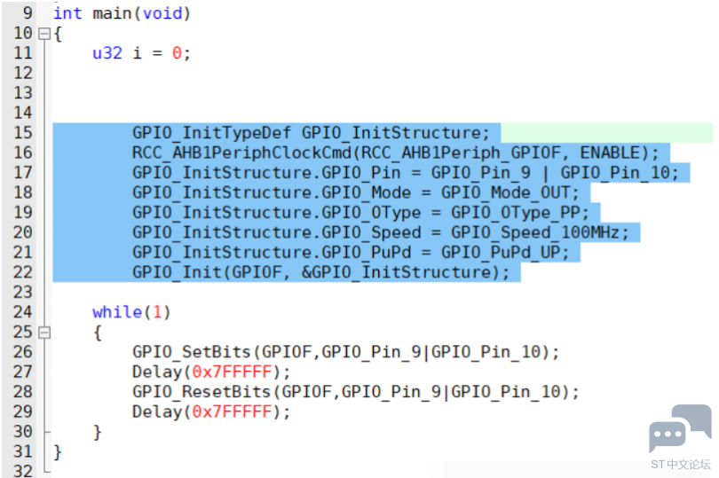

# L! k  d( t6 a8 `$ X; ?& U5 e首先要介绍的就是 TAB 键的使用,这个键在很多编译器里面都是用来空位的,每按一下移空几个位。如果你是经常编写程序的对这个键一定再熟悉不过了。但是 MDK 的 TAB 键和一般编译器的 TAB 键有不同的地方,和 C++的 TAB 键差不多。MDK 的 TAB 键支持块操作。也就是可以让一片代码整体右移固定的几个位,也可以通过 SHIFT+TAB 键整体左移固定的几个位。
- l: q3 @7 C. d5 j& c, c2 B% M0 t% ^5 [
选中一块然后按 TAB 键,你可以看到整块代码都跟着右移了一定距离2 F5 D5 U( a8 w

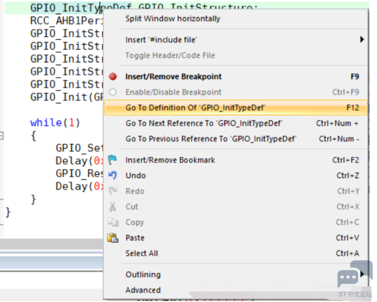

大家在调试代码或编写代码的时候,一定有想看看某个函数是在那个地方定义的,具体里面的内容是怎么样的,也可能想看看某个变量或数组是在哪个地方定义的等。尤其在调试代码或者看别人代码的时候,如果编译器没有快速定位的功能的时候,你只能慢慢的自己找,代码量比较少还好,如果代码量一大,那就郁闷了,有时候要花很久的时间来找这个函数到底在哪里。型号 MDK 提供了这样的快速定位的功能。只要你把光标放到这个函数/变量(xxx)的上面(xxx 为你想要查看的函数或变量的名字),然后右键,弹出如图所示的菜单栏 :
9 q' {5 _0 U7 P& c0 f
% t8 ~; k& b2 n Y_XT%BT}N%[ZC%[96HDA90M.png 3 \$ Y: v4 P; Z9 `
2 h: _7 \" ^! E) P( R( b
温馨提示
7 e/ I& T4 c5 f* h- i$ c5 y2 J
' N6 H+ P/ S1 w要先在 Options for Target 的 Output选项卡里面勾选 Browse Information 选项,再编译,再定位,否则无法定位!
' a/ \' n" N1 b2 z) N1 r$ P( S* {/ ?  E' m) l0 X  @' S
很多时候,我们利用 Go to Definition/ Reference 看完函数/变量的定义/申明后,又想返回之前的代码继续看,此时我们可以通过 IDE 的 按钮(Back to previous position)快速的返回之前的位置,这个按钮非常好用!, u2 c" R4 {, K: O

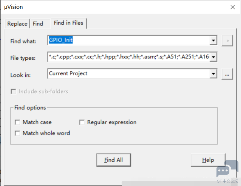

4.3 跨文件查找功能
' ]" ~8 f" o9 f! r9 u( }7 l
先双击你要找的函数/变量名(这里我们还是以系统时钟初始化函数:Stm32_Clock_Init 为例),然后再点击 IDE 上面的 Find in Files。
" ]1 {- S% o" v; s. g, Z- P8 p- l7 P+ m  g2 L1 f9 w
O~PN0`XAOXIMBSM%_IAV0]U.png 8 J* _* n4 m: U  m( ?! }+ v& E

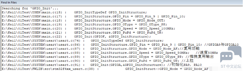

! _. j8 Y0 p3 ]点击 Find All,MDK 就会帮你找出所有含有GPIO_Init字段的文件并列出其所在位置
" @# M0 R. t: O# b4 i3 n5 E. y' H" ]' P. @6 Z. \. l3 C0 {
8 V, |  z7 `: g1 C( k" @7 H
# i0 c7 t; O3 O6 e该方法可以很方便的查找各种函数/变量,而且可以限定搜索范围(比如只查找.c 文件和.h文件等),是非常实用的一个技巧。5 R1 F' v1 z9 A. \* `
