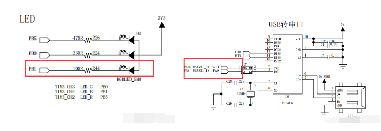

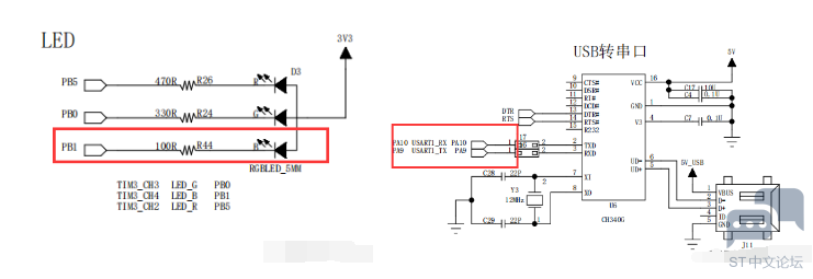

一、原理图
( y/ J# i; D3 C3 u. e+ L
% T, q0 S7 c' S) V ${TYGVYQ_QQZHC]VL}]I0JU.png , \2 i; o; {% s% Y- m; ?

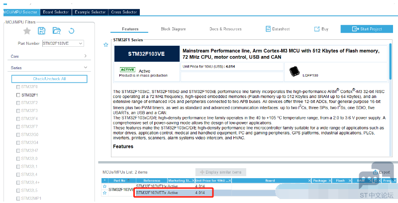

( v" }) B3 Y4 g5 Z+ cStep1.打开 STM32CubeMX,点击“New Project”,选择芯片型号,STM32F103VETx。
- H& l. b! h! w, w

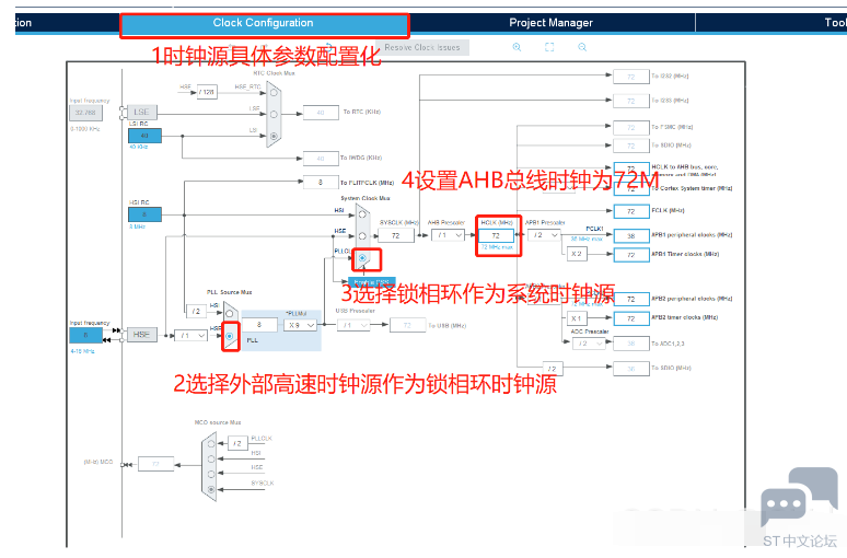

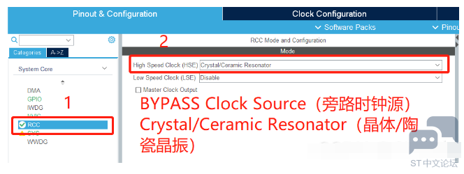

- h1 J$ X* r0 J Step2.选择时钟源,并配置时钟树。选择Crystal/Ceramic Resonator,并配置系统时钟为72M。
/ U7 m1 n* n/ w% b. g: ~  q7 j! i5 c
BP~6}2PK@A[$@C(BMEXKU.png ) @$ }% I- s; H+ X

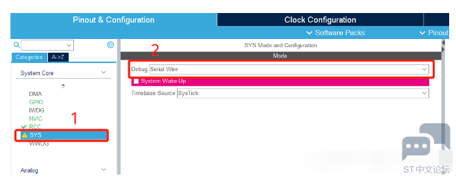

Step3.配置SYS,我们这里选择的是Serial Wire。(正常情况配置不配置不影响,debug可以使用。但是你不可以把这两个引脚用于其他复用功能,如果用于其他复用功能,debug就不起作用了。)8 e8 M& @, j4 w8 F0 s; H; s
* V- Y, ^3 L/ _' k# M& l 2K(UN5~C8CH[4AF2$C_]~SM.png

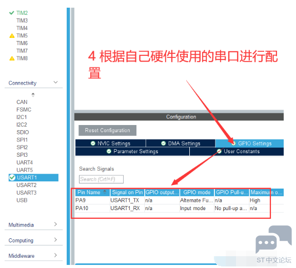

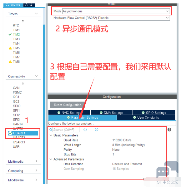

Step4.串口配置(主要为了在串口调试助手显示测试的时间),因为没有用到中断和DMA所以我们就不过多讲解。" T3 X& D% k, e$ {: G5 t% J
1 w! R1 `$ g2 S [_4]XKMS)RD~)AXHXRN)6BP.png . p. Z5 G6 @+ H- I% Q

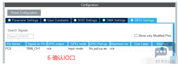

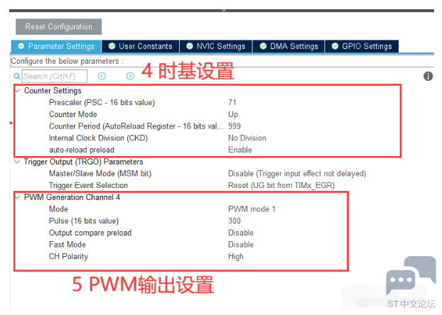

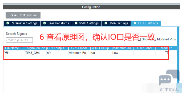

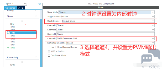

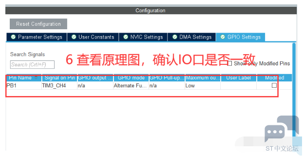

# z. S2 q; Y1 N3 t" b. Y Step5.接下来进行最主要的定时器配置。首先我们先配置PWM信号,用于等会捕获实验。我这边选用的定时器3通道4(PB1引脚),如原理图所示也就是我们蓝灯的控制IO口,我们更直观的观察到PWM信号的情况。
9 }( l7 X) x0 p9 l" @% z  x6 q2 `" B4 s2 L. [. t
. ], u% B$ O3 H) |  j" c
& S; e: U% t( z3 | Y7{7)B45[)E@4`HBDZX~%DU.png
( X0 W) F" v1 H  O& n* B+ D! A/ r! |; G8 S1 w/ Q5 C

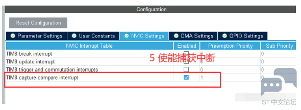

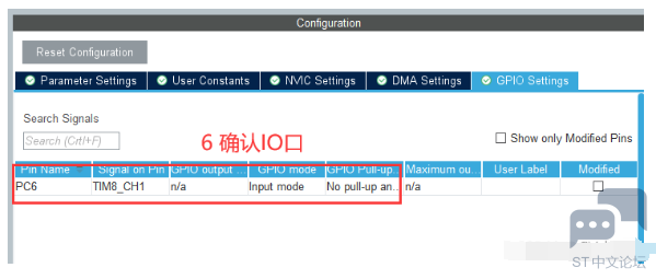

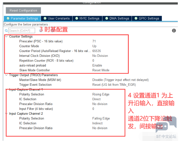

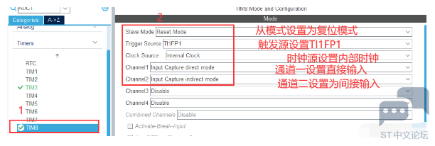

4 X: g. p2 ?# z Step6.定时器输入捕获参数的配置,因为我们使用的PWM捕获模式,我选用的定时器8通道1和通道2.(更改一下:直接模式和间接模式应该叫直连模式和非直连模式): P9 H) M) y& F; |9 @4 h6 J
8 G) {. t( S- \2 j2 D$ m% U2 j
FE[)8U}FWV2LQ3T3[S3)[KU.png ! w5 e% L( Z7 o4 z" P9 ^
1 o% g7 W( A3 O8 ?$ L+ @. J }MGN)GPIFXG@4IYVA_CCG(D.png 4 C! N- C) E$ J6 Q# O& ]
1 f' p8 H! i6 p6 z' H& I- [. B+ i8 m& n2 |& l# b! U. A% m
  到这里关于相关参数配置基本已经完成,只需要根据之前文章《STM32Cube HAL:GPIO输入/输出(一)》Step4-Step8,设置相关工程参数和生成代码。

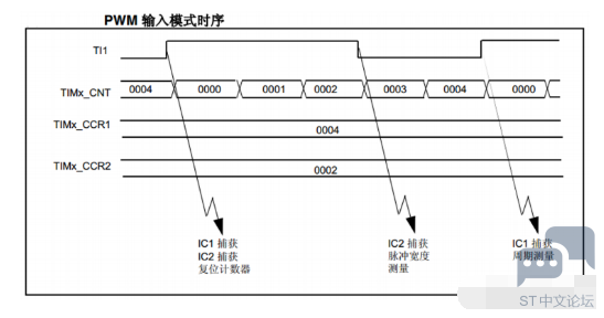

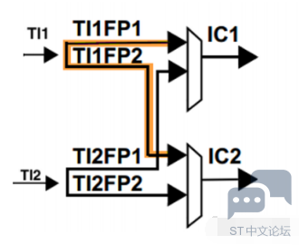

$ u1 `1 a. p6 [& n0 ~. H8 f 关于PWM模式主要需要的注意有两点:
, W! c: W; P3 [0 t" d
# P! W) O7 B0 T' I+ }一、PWM模式只能使用通道1和通道2,PWM输入模式工作原理如下图:* \3 r2 \9 J3 q- y* e$ V$ x8 G
7 v/ u" W  g! @$ M$ c" ]# F
8 |3 Y; K4 w) u0 q! L1 h- r$ X7 I- O; N
9 v( {' Z2 L5 m8 Q% I
7 \' Y" ?& i- Y+ Z二、用于捕获的定时器时基设置,需要考虑到能捕获的最低频率。
% ^% Q1 H3 a* R" P5 B% `, q+ O+ t+ U& b& C* ~+ g. f" ~5 z
公式:能捕获的最低频率f=(时钟频率/(分频系数PSC+1))/(重装载值ARR+1)
0 A* a6 ]8 N8 d" U7 y- g" ^2 o. k( K  \2 J+ ^
结合这次配置的时基,可得:f=(72000000/(71+1))/(65535+1)=15.2HZ
+ `8 d4 R7 x7 @4 e; X8 @% @$ A# @( A- O5 `) E9 h

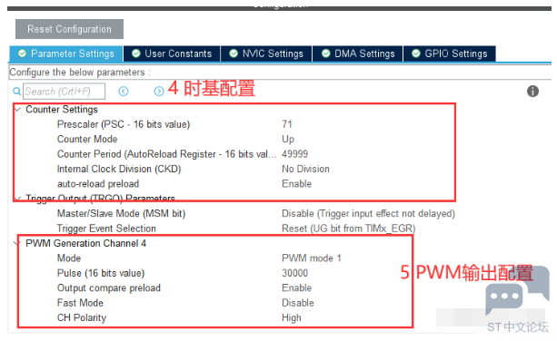

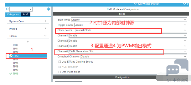

! y( Q2 m9 D% z0 E7 m! F- o( C/ Y+ `& Dstep5.同样是配置PWM信号,用于等会捕获实验。我这边选用的同样是定时器3通道4(PB1引脚)。唯一不同的是,为了验证溢出处理的功能,我做了一点小改动。配置为频率20HZ,占空比为60%的PWM。5 k! b4 @4 _7 y. x; t) G. T
  e4 }; p; _5 Q1 m5 W, u
T1E{HW%J_M`R26[6PGF7(6U.png 5 x3 ^6 d! A1 n/ \
8 i$ `0 u8 @! ~; |( C
6 z' t" Z0 p& E) B4 o" M  d" b) O1 ?. e( H" n& l" d! a
5 j" L1 j+ X3 I/ j! Q8 o6 m
4 H& w; z; E4 B4 N0 x0 M

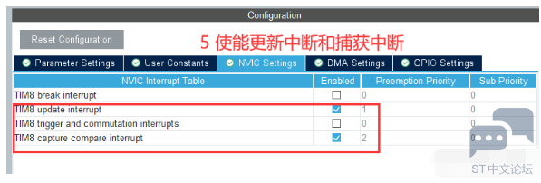

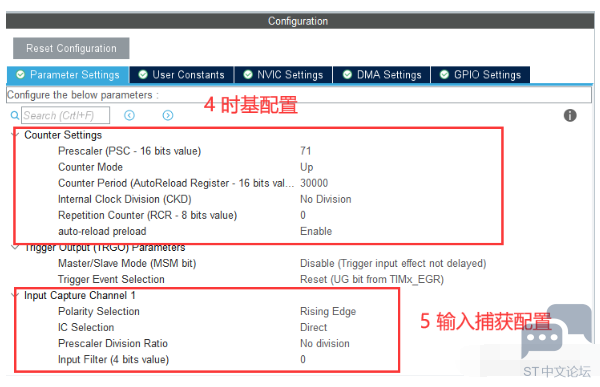

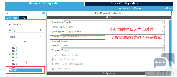

Step6.定时器输入捕获参数的配置,因为我们使用的普通的输入捕获模式,我选用的定时器8通道1。这里没有用到从模式,所以不进行配置。捕获频率最低频率设置为33.3HZ,增加使能更新中断,对溢出进行处理,解决了最小捕获频率的限制。因此我们可以捕获小于33.3HZ的频率。
# u% ^* e2 r, w3 s3 h
# a. v7 T# W, `; G/ n )YNFO_6P(M53N(I_A~5F~TN.png 4 L4 X) @, u+ V* L* H
- X1 W' e* L: S- T* q: Y
7 v  G' O) T9 }+ o
1 |  \' ~8 b' s$ `
[HW1M9G~O{TXGB%N[8%Q[HG.png $ |1 L5 A8 }) }% D" F* I1 p
7 C$ Z) e) _' d* `0 g( R9 V# p5 G
* A0 X( Y: {& A0 D
# J/ a8 Z' u* Y到这里关于串口参数配置基本已经完成,只需要根据之前文章《STM32Cube HAL:GPIO输入/输出(一)》Step4-Step8,设置相关工程参数和生成代码。1 t  a' k- w+ t, B4 v. H. A
