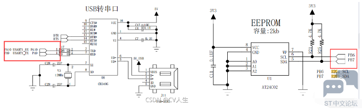

一、原理图
& M3 W0 R3 S+ ~, a  z$ K' A3 L. ?& X) l7 F+ p
MFP5}ZMDG56)O0KGS3_6K95.png ) N$ E4 I2 H' p# P1 b5 k

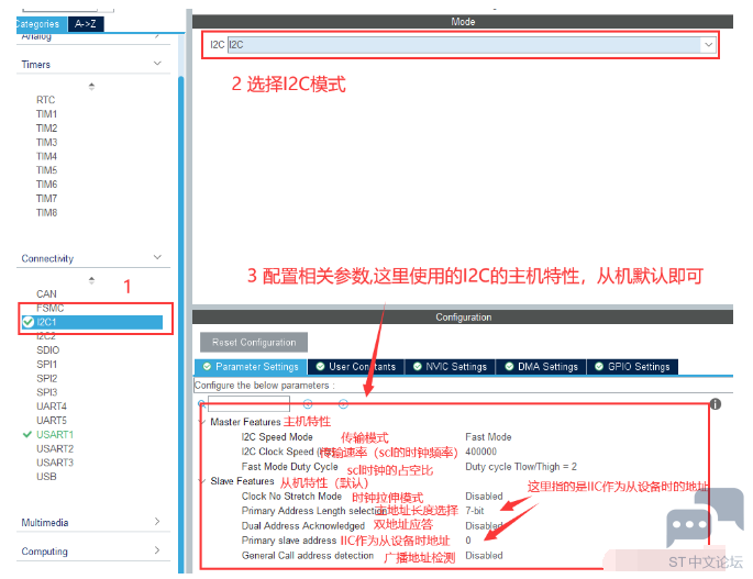

- `: H8 ^2 l5 f3 h  Y二、 CubeMX配置
. B! l+ |) _; C

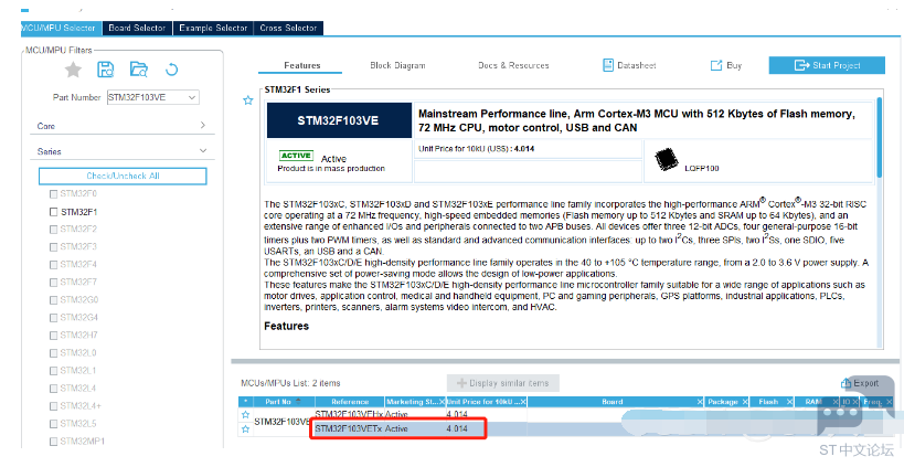

* Z' D0 F3 e0 @' P; e* n& n9 lStep1.打开 STM32CubeMX,点击“New Project”,选择芯片型号,STM32F103VETx。
/ ]: O8 v- |& p6 Y& r+ H# _. R4 o: i4 |% ]2 Z" b
M@689[00TAE~R73KG~PJQTU.png 1 ^/ K0 Q4 L4 x+ N5 g* K  c% F

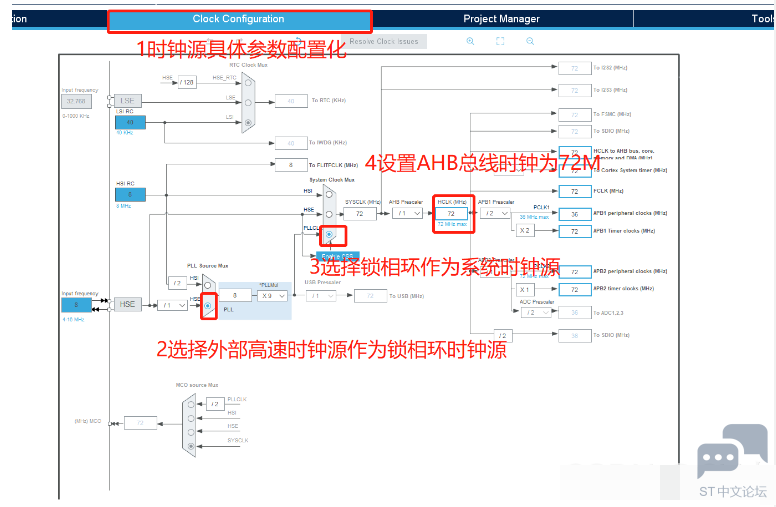

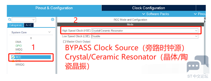

1 n$ h% a3 r8 ?4 v/ B. u Step2.选择时钟源,并配置时钟树。选择Crystal/Ceramic Resonator,并配置系统时钟为72M。, x+ l% y- A1 t* X
2 `- w$ p4 `) v, `0 u- M
QTLDH1P5O$FX0EVMBGKP_XC.png ) z/ c# q  A: j6 v
3 J" F  m' ]! n% V3 R2 I QSQI`M$I}P]YBGY]KI6I)_4.png $ b7 ?4 D6 j! t. Z% g5 D; R

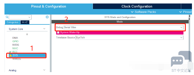

Step3.配置SYS,我们这里选择的是Serial Wire。(正常情况配置不配置不影响,debug可以使用。但是你不可以把这两个引脚用于其他复用功能,如果用于其他复用功能,debug就不起作用了。)& Q. L# A& p! y6 U
5 v" v1 ~/ Z5 d$ ]) J9 L4 m6 D 5)KJ}19@Y{PF`%IU20PTMDJ.png
+ S9 D1 t7 Q* g: U# _- O# t/ z

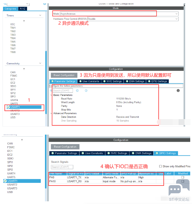

9 w3 d& l' x" F) X  Step4.串口配置(主要为了在串口调试助手显示读写数据),因为没有用到中断和DMA所以我们就不过多讲解。4 |8 T/ X$ x: Z' s+ i

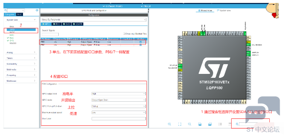

Step5.配置软件IIC所需要的的GPIO口,需要注意的是这边要设置成开漏输出模式,上拉模式。这里选用PB6,PB7作为SCL,SDA,因为是软件IIC,所以这里的选择接口是不受限制的。4 H- f  ?1 S" O8 o  o
% }% K' D+ e8 H
(05F88{5QTDXV%@)[L(F`KK.png ( q3 h2 C8 [- `
8 |0 F) H2 V" d  g7 T* ? 到这里关于软件IIC参数配置基本已经完成,只需要根据之前文章《STM32Cube HAL:GPIO输入/输出(一)》Step4-Step8,设置相关工程参数和生成代码。

step5.IIC外设配置,这里选用的I2C1,因为使用的主机模式,所以从机参数默认即可。
( q, e9 n" Q( t, R) f1 s4 i1 {7 T2 P
) W' R2 _4 j/ J
