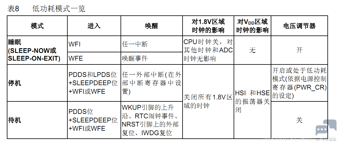

(一)低功耗模式介绍
$ s; U. [$ z4 U" R
/ r7 J8 a! ]& ]3 l, Q7 k; B 20201228160229851.png
' f7 z% T  ^+ q: p0 \$ E# z& U
9 j9 W/ u% T1 P" g. G: KSTM32三种低功耗模式:) j  U& S$ ]/ a: B6 @0 F
* _7 L- O: d: c! v+ l5 e( |睡眠模式
/ V4 T: m; h/ c" z4 k停止模式5 i: N$ g3 f, E+ A6 W6 S( }6 {
待机模式. z8 w5 a$ x6 _4 T) ?
1、睡眠模式
; }* B6 ]) _; s  M1 X3 l      只有内核时钟关闭并且停止运行,外设都还在运行。可以通过任意一个中断或者唤醒事件唤醒。这个模式不怎么常用,功耗降低的不怎么明显。9 a$ j0 A; k8 N; [
; n5 N- E( Y) {6 @# V2 B" o& A2、停止模式7 X' [/ e0 \4 s  J" l- F* D' H! o
      所有1.8V供电区域的时钟都被停止, PLL、HIS和 HSE RC振荡器的功能被禁止,内存(SRAM)和寄存器的内容被保留了下来。可以通过任意外部中断进行唤醒(在外部中断寄存器中设置),此模式下被唤醒后单片机先执行外部中断函数,然后接着上次进入停止模式的语句位置继续往下执行。
3 L' ~5 e* Q# w$ U* Z; T' R) H7 S9 B. v6 L  \5 J" k/ o! M0 B1 ^1 ~
3、待机模式
6 f5 d% n* |8 [  d1 q& A5 o      功耗最低的一种模式, 该模式关闭电压调节器,整个1.8V供电区域被断电, PLL、HSI和 HSE 振荡器也被断电,只有备份寄存器和待机电路维持供电,可以说是该断的电都断了。
6 T4 U, u- }5 t- ^6 T& O1 e% u     可以通过WKUP引脚上升沿、RTC闹钟事件、复位引脚、看门狗复位这几种固定的方式进行唤醒,这个模式的唤醒跟复位差不多,唤醒后除了电源控制/状态寄存器(PWR_CSR)内容还在,其他所有寄存器都被复位了,程序会从头开始执行。从待机模式唤醒后的代码执行等同于复位后执行。  |( @+ ^( c1 ~, N. v% a
7 L8 T  Z. Y/ H; x+ @4、快速应用了解/ d8 M/ o5 d  L
RTC闹钟唤醒实质还是外部中断唤醒(STM32F103RB的外部中断线17),只不过是片内处理了。! a1 G% ?. s* {% U' Y/ n( G
在停止模式下,如果在进入该模式前ADC和DAC没有被关闭,那么这些外设仍然消耗电流。通过设置寄存器ADC_CR2的ADON位和寄存器DAC_CR的ENx位为0可关闭这2个外设。(这段文字摘自STM32中文参考手册,就是说如果使用了ADC,那么进入低功耗之前先关闭ADC。)8 V7 H$ E$ w3 U
* X! D/ e" \% t2 S% ^6 l7 t4 E6 }
停止模式唤醒之后,默认使用的是HSI 8M的时钟,需要重新初始化时钟和外设
4 d+ I" L# q% l, }+ k, b& M  h8 p- d% i7 Q2 i8 z7 [" n

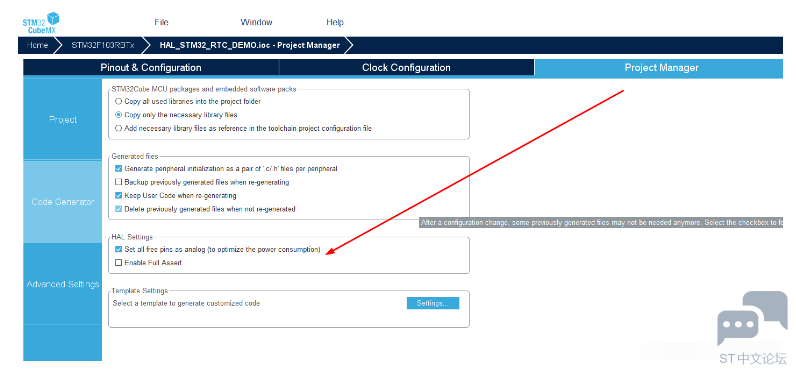

进入低功耗之前可以将引脚全部配置为浮空输入或者Anglog模式,这样最省电,如果你是用STM32CUBEMX,在这里可以看到这么一项配置就是将没有用到的引脚配置为了Anglog模式:3 \7 v4 y( [) {8 }
' i( ?, T, T4 Z ODWS3)5W)OEC(ZX(I]FKWC3.png ) P! ]! P- {1 x, x: y' C

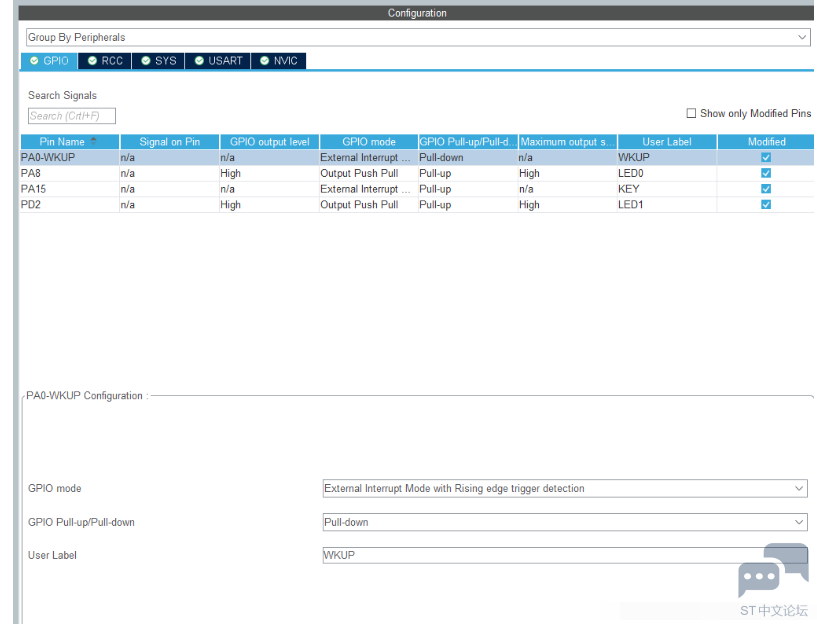

3 I! O4 G+ d" v, E4 \, g停止模式的唤醒需要外部中断,那么就可以配置一个按键进行唤醒,由于RTC闹钟事件中断连接到了外部中断线17,所以RTC唤醒的本质也是外部中断。下面对两种唤醒方式分别演示代码。& h. `- Z6 N( ~, ~4 w
/ o: @( K3 N! n; C: S" J1、WKUP唤醒
8 e. _) B1 B: m4 C/ b3 V& ~这里我使用两个按键对STOP模式进行唤醒演示:! J& z  m- W7 E2 S
  l: k; s* G" a( J ~A}SZ5Q`(K@2BWM7(CW4K3N.png # m& p$ ~/ U: I( r2 U

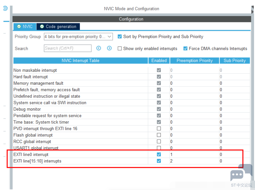

. |3 N' A$ f, t; W3 K6 ^开启外部中断:& G. u* z8 U  }0 r, b
" Z  b2 d& G1 G, s* r( J
AI`90521F[)PU1{KXFO@O.png   Y4 l" D. t/ p
) K/ M) c, X% ?: j4 [' r4 X, U6 g

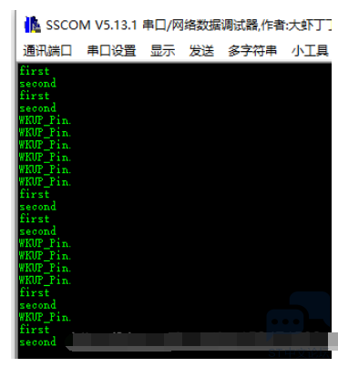

9 z* w3 P) B5 q5 v程序运行效果:3 g& y, }+ [* M; X7 K
/ F% }& u  |' E7 ]! Q
20201228161403748.png 8 o, s$ H1 F+ o
  ^' }% W- \  w# I( E+ o
将while(1)死循环的sys_enter_stop_mode函数屏蔽掉,开启sys_enter_standby_mode函数测试standby模式,这个模式下就只能按WKUP按键了,按另一个按键是唤醒不了的,运行效果:
$ B" f( R$ H: F  h5 [
+ T% Q/ m  _  i* p6 T0 ` M~YX3UI`}S5GKJK{@K{U__I.png * J; |' W+ U0 V, ]
! K) }' I7 I; ]) Q4 m% i0 \
当前开启的功能有两个LED灯、一路串口和两个按键,使用万用表测电流在运行模式下大概34mA,STOP和STANDBY模式下的电流几乎一致大概是在8mA,这个值是很大的了,应该是我板子上还有其他很多器件耗电了,抽空用最小系统试试,但是这个实现效果说明低功耗的功能是没问题的。

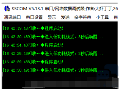

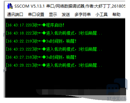

2、RTC唤醒
9 l% p  S% r( A  {- Q5 x/ f) N
  ~5 P' ?. ^2 o! p8 i: ^$ k/ Q进入低功耗:6 |  K7 g) p* ]- C; w+ l
# P7 U# D$ ^3 r# G
  1. void sys_enter_stop_mode(void)
    ( n  i$ G, o6 D8 b
  2. {" r% V* z' J5 V
  3.     __HAL_RCC_PWR_CLK_ENABLE();                                                // 使能PWR时钟- q" W, d# ?$ E! u) k7 C
  4.     __HAL_PWR_CLEAR_FLAG(PWR_FLAG_WU);                                         // 清除唤醒标记
    . M9 Q( V6 l1 n; p- n
  5.     HAL_PWR_EnterSTOPMode(PWR_LOWPOWERREGULATOR_ON, PWR_STOPENTRY_WFI);        // 进入STOP模式4 D/ X. ^  q) P7 e2 @: ^
  6. }
    ) Z- l+ W$ j$ Z- g
  7. % f$ @& A4 q% D+ M0 z( F
  8. void sys_enter_standby_mode(void)& X2 h: U: d4 Z+ _( [
  9. {
      d3 U$ J  j  y/ n0 q9 D
  10.     __HAL_RCC_PWR_CLK_ENABLE();           // 使能PWR时钟9 M# R1 X6 Q2 Q: m" j  n
  11.     __HAL_PWR_CLEAR_FLAG(PWR_FLAG_WU);    // 清除唤醒标记' f: _' n4 Z- @, |5 E  b6 b
  12.     HAL_PWR_EnterSTANDBYMode();           // 进入待机模式: s3 ?! `. X1 l* @9 q; e+ p- ~
  13. }
. h  |& ~4 L) a$ a) Z0 a' r配置RTC的闹钟时间:1 |5 x7 `0 \( C8 A
4 `, v+ g$ i, o) u' c
  1. void RTC_AlarmStart(void)
    9 ]+ z: D6 n4 C$ {( h
  2. {
    3 W! u. `! q9 i, a" n- k3 e
  3.     RTC_AlarmTypeDef sAlarm = {0};2 e) M6 ]3 L$ b0 }
  4.     rtc_time_t tim = {0};$ k# k6 l9 V' t, a1 W2 g* E& o
  5. + u4 L$ `& X. G# i. S( ~. P4 H
  6.     // 获取当前时间4 c" a! J3 K9 R9 ]" R. M
  7.     RTC_GetTime(&tim);
    $ y4 V4 l- s# e& y# n1 A# i
  8. 5 g- h7 s0 ?. m: l; G5 T
  9.     sAlarm.AlarmTime.Hours = tim.Hours;
    * g& K5 L1 w3 j9 e( G
  10.     sAlarm.AlarmTime.Minutes = tim.Minutes;
    8 \- k  ^$ \! o( S
  11.     sAlarm.AlarmTime.Seconds = tim.Seconds + 3;  /* 设置下次闹钟提醒时间是当前时间的3s之后 */
    5 }* v: `" F& h
  12.     sAlarm.Alarm = RTC_ALARM_A;  `+ k; _6 t/ g0 |/ p* i
  13. ; B# i, Q! u; j. c/ g
  14.     // 启动闹钟中断事件
    " `3 ^- e$ r, a3 h8 ?; y9 u% P( s
  15.     HAL_RTC_SetAlarm_IT(&hrtc, &sAlarm, RTC_FORMAT_BIN);
    : V! F% j1 M* R6 Q+ u: Y' }
  16. }
    " H& ^: N* l) Z" Q, h
8 l5 k, H+ ~- N5 L& H) N
覆写闹钟事件中断的回调函数:
% N  K1 A. u/ U- a, |& F1 [8 X" F' A) K1 I; R5 x% l: S
  1. void HAL_RTC_AlarmAEventCallback(RTC_HandleTypeDef *hrtc)
    * @; O" `9 B" [1 S* {! V
  2. {
    0 Y* a7 r: ~# d# @( N9 r
  3.     SystemClock_Config();  // STOP模式唤醒后默认时钟主频为内部8M时钟,所以要先初始化时钟配置
    0 O  z& J4 y5 N! ^( Y
  4.     printf("3s时间到,唤醒!\r\n");+ I8 a+ Y# Q/ A
  5. }
9 Q! F6 \# c9 A" f6 Z0 p
main函数:
7 W$ @: Y' ^; Q0 O4 x2 V
# A# L+ ~5 T' P& S2 Y, `
  1. int main(void)  ^1 I. S& [! z* e  q! a6 m- [
  2. {
    ; ~0 K+ w9 E& I% m
  3.     HAL_Init();
    5 g* z7 i1 z) t/ A1 \9 B
  4.     SystemClock_Config();
    ; R! N0 j$ |  u8 a, p" c6 h3 q
  5.     MX_GPIO_Init();' _: B3 k. \+ ]# G# P0 B
  6.     MX_USART1_UART_Init();7 Q- W' T* L, i
  7.     MX_RTC_Init();
    2 E8 U  w% U( f) Z
  8.         & j  d2 o3 W# B- f- L
  9.         printf("程序启动!\r\n");
    0 l% S9 P: L8 n) |  p
  10. " ~) t/ \3 }) {( G( E
  11.     while (1)  `2 O% }) ~: D8 ~$ u* P
  12.     {6 i) E' Y1 P7 K  P! }6 A
  13.         HAL_GPIO_WritePin(LED0_GPIO_Port, LED0_Pin, GPIO_PIN_RESET);' q9 U+ V! _/ k" x" |, F7 E
  14.         HAL_Delay(500);% u6 Z- }; k. D1 t8 ?0 D
  15.         HAL_GPIO_WritePin(LED0_GPIO_Port, LED0_Pin, GPIO_PIN_SET);
    ; O; S' S5 n3 n
  16.         HAL_Delay(500);
    + E* p3 N/ j+ o8 E
  17. & e' Q4 ~$ l' b
  18.         printf("进入低功耗模式,3秒后唤醒...\r\n");' l- ~2 C" w4 H# Q1 p- b, g
  19. $ `/ n& v% ^; u
  20.         // 0 S% S0 }: ?4 E* k

. U* l' S: ^* O8 ?7 I- uSTOP模式唤醒运行效果:7 R0 J: p6 G8 D
: `3 Y+ z5 a6 v
@R1ES$[HXZIZ1%8R_HWM410.png ( M% J- S. _8 W% M
% v6 g% y  ?5 X
停止模式唤醒运行效果:8 ^9 g# j, t( l) S, Y( ^
" s1 |& W$ N! F' t: i! Q! |( \* @ AFUSIB57[NB8TU@083AFWIB.png
( R) \  t" f7 W  C+ u, R) z0 P$ W" X$ ]; P
当前开启的功能有两个LED灯、一路串口和RTC,使用万用表测电流在运行模式下大概38mA,STOP和STANDBY模式下的电流几乎一致大概是在13mA。虽然电流很大,但是验证进入低功耗模式是没问题的。
