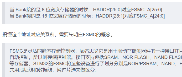

当 Bank接的是 8 位宽度存储器的时候:HADDR[25:0]对应FSMC_A[25:0]
0 i, m# B% _2 g当 Bank接的是 16 位宽度存储器的时候:HADDR[25:1]对应FSMC_A[24:0]
; u/ {& \/ e# T' B  A( i- E
+ M% \* c$ U8 b3 f4 a搞懂这个地址对应关系前,需要先明白FSMC的概念。
2 W& C/ N; o, P' B1 T: W( Z" }
+ {6 g' y5 a0 p  D' ^' v8 c3 iFSMC是灵活的静态存储控制器,顾名思义它是用于驱动存储类器件的一种接口并且带有时序的自动控制,所以叫存储控制器。接口支持包括SRAM、NOR FLASH、NAND FLASH、PSRAM等存储器。STM32的FSMC将这些设备进行了划分分别是NOR/PSRAM、NAND、PC卡,他们共用地址线和数据线,通过片选来做区分。' R8 ^$ }9 S; a5 T
