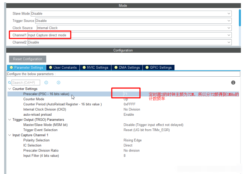

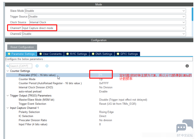

思路:定时器设置为1MHZ的计数频率,定时计数器增加一就是增加1us

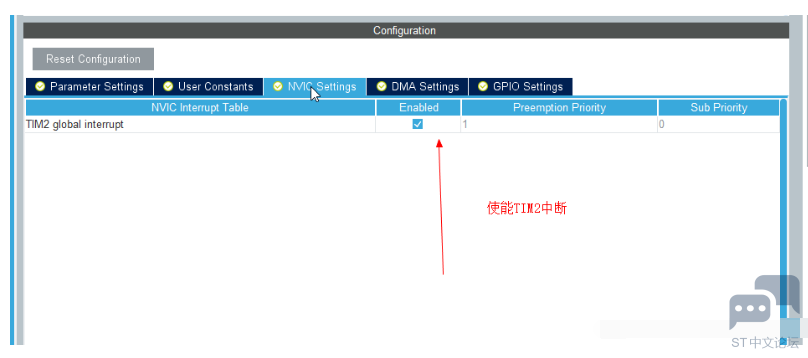

定时器配置

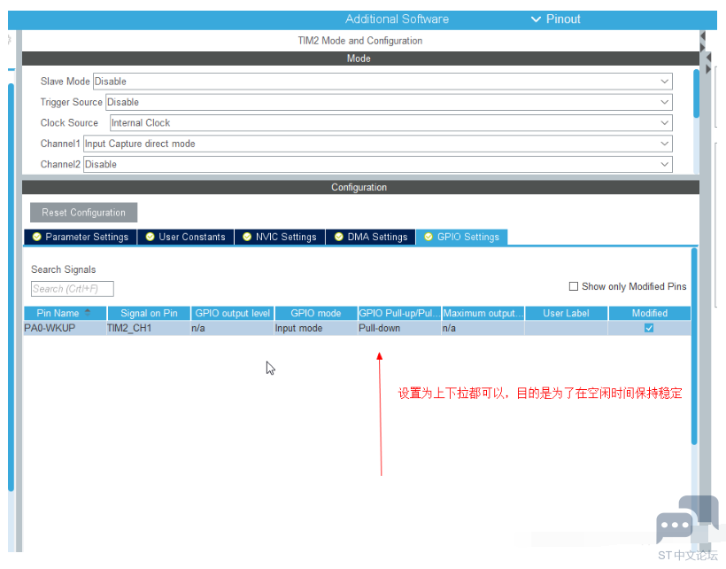

$ T1 Q- j8 e, h! n; |1 i设置定时器2的计数频率为1MHz,输入捕获使用通道一,也就是PA0引脚,将PA0引脚设置为下拉模式,目的是为了在空闲时间保持信号稳定:

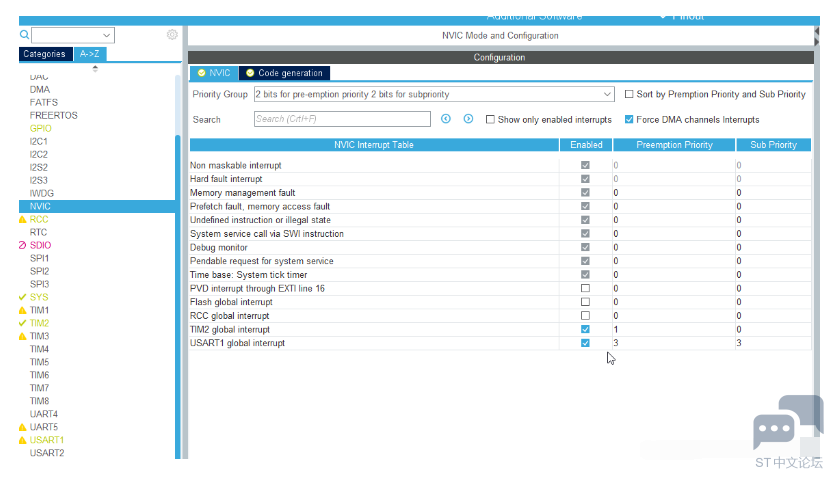

中断分组设置
