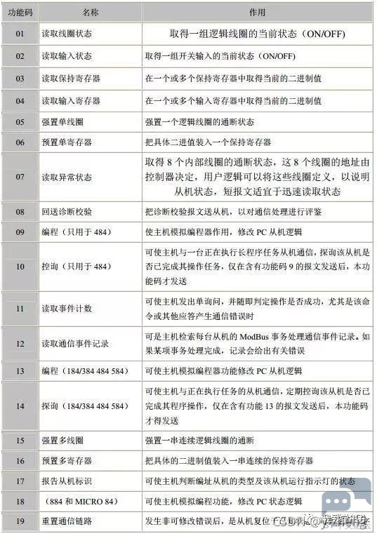

贴一下modbus的命令码表:4 _- o" k( o7 g( W) m3 `" K  ~

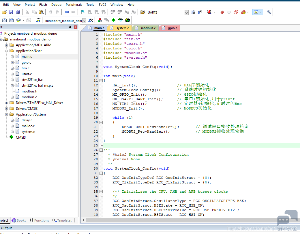

& _4 i& P' [; P4 A$ ^/ o$ F& f( \* Z在主函数中轮训调用modbus的接收处理函数:
  {0 j8 n- V1 r8 v

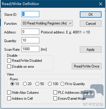

单片机串口3我设置为9600的波特率,无流控、无奇偶校验、8bit数据、1bit停止位,上位机打开modbus poll软件,串口设置与单片机相同,Steup->Read/Write Definition,然后从机地址为1,功能码为3,偏移地址0,读取10个保持寄存器的值:
% q; {; @  j1 v8 F4 `; \# M6 @1 Z0 g# J

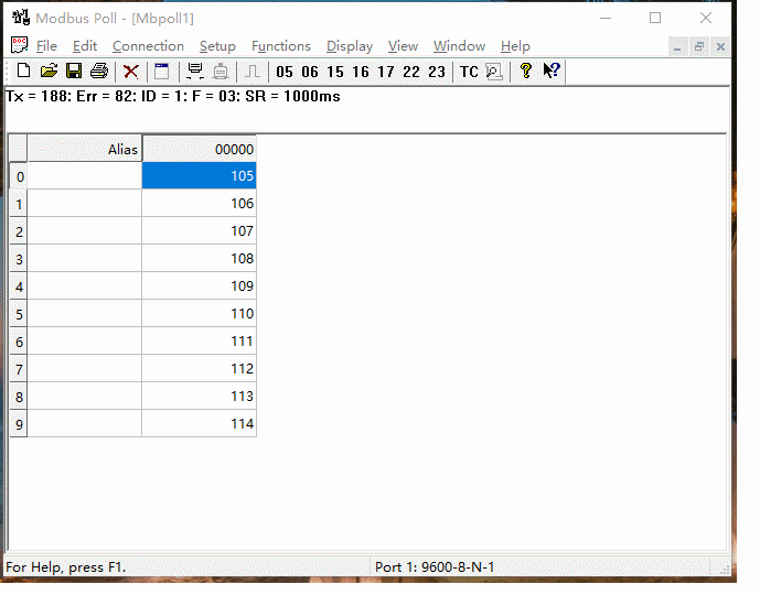

; v3 Y& O  u8 c然后收到单片机的modbus rtu的回复:0 [5 }! ^  q+ m" ?4 k
4 K  o" I8 M. M: @" U" v' S5 Y 20191217131118918.gif - N6 H" B. b  \8 d# s' p4 \
