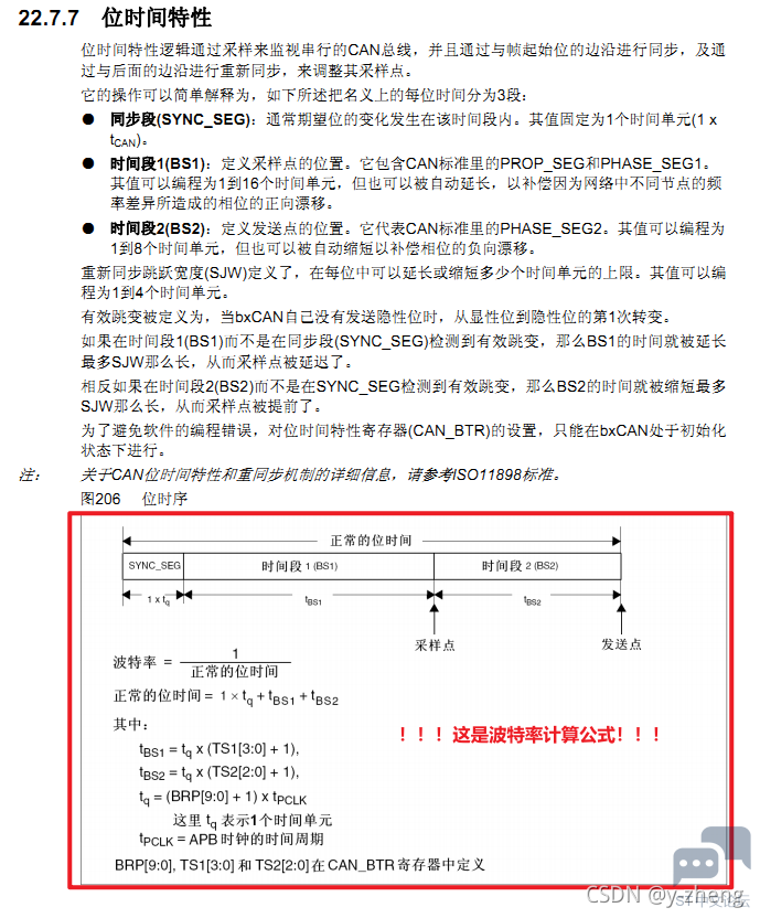

' b1 F( Q! \% L' D# t3 L; g  PSTM32把传播时间段(PTS)和相位缓冲段1(PBS1)合并了,形成了时间段1(TS1)。
: U1 y/ W* G& }( |2 O; w3 a% I: k6 L$ G' e) t

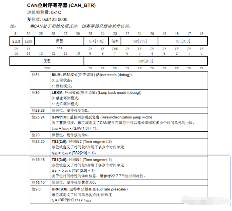

CAN位时序寄存器(CAN_BTR)用于设置TS1、TS2、BRP、SJW等参数,这些参数直接决定CAN的波特率。. c; `' V8 s5 \# s' m1 v8 Z; |
0 I1 C) t0 l& X; H. K9 n0 \. Q# @0 h5 Z/ D% N( m  g. X3 J. p
SJW[1:0]再同步补偿宽度+ D( L, p; ~: e) ^% L
& F! a, O* G/ y4 n" R/ F  a0 O
TS1[3:0]时间段1
6 W; q9 _8 e: N! j7 b1 K
( u" v2 S+ V4 R2 ^2 @TS2[2:0]时间段2
4 ~9 o: Q) K4 T% ?1 R
3 @+ o2 ~/ U! J" _/ g& f7 sBRP[9:0]波特率分频器/ K- Z  ~% m9 ]' E
4 [6 w3 K6 @" Q可以看到没有同步段(SS段),这是因为STM32已经将SS段固化为1。( j# J5 C: Q2 [

下面这张图是波特率计算公式:
# I! ?7 h1 g5 R) D
$ A! f- Z- s5 V$ R" d
* ]6 q+ \; |* G- y6 @2 J- {* }5 U整合一下波特率计算公式就是这样的:; R& [0 A' R# z5 I
$ q# W& J& G  U" |% e! w3 K
波特率 = APB1 / [(1 + (TS1+1) + (TS2+1)) * (BRP+1)]4 Z5 j7 N- r" k" r( g
6 m0 K: o7 t, d. X4 G
在简化就是:波特率 = 时钟主频 / 分频 / (tq1 + tq2 + ss)
) o6 W8 M7 o- a8 u# ?7 Z0 ]2 b% b  @$ ~* s
其中SS就是同步段,已经恒为1,所以:波特率 = 时钟主频 / 分频 / (tq1 + tq2 + 1)
9 X9 q; [+ j: Z' {2 G

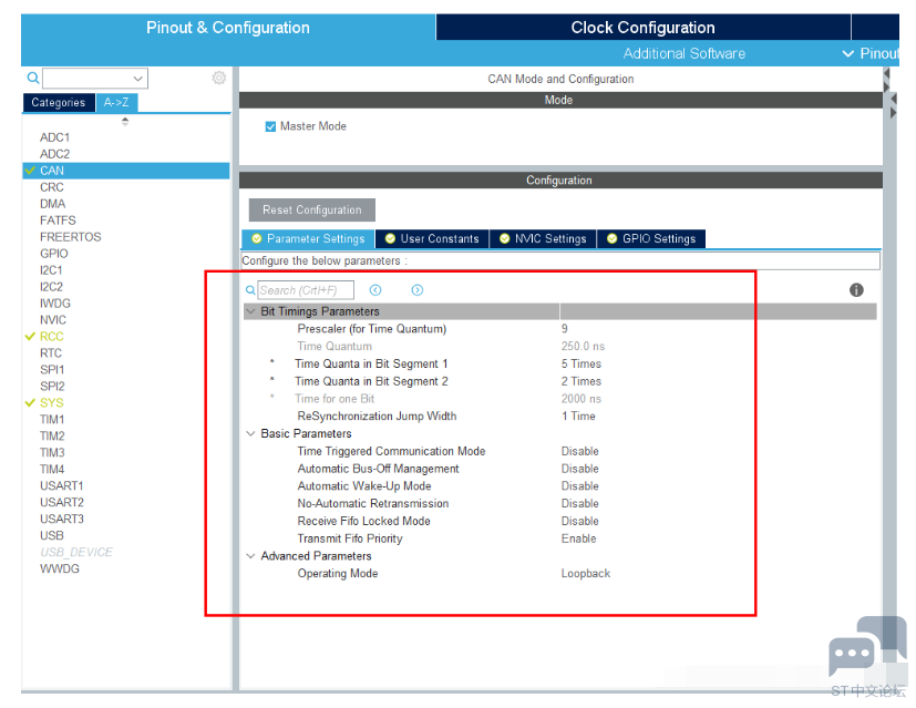

6 j; M* b8 t( K  M# ?. B下面我们开始实际设置波特率,这里要注意,CAN的波特率最大为1Mbps。+ F! H: j3 ^! A" ?% M% r7 v) C* [
& I, E) G3 P4 X6 ?( P
stm32f103的CAN的时钟主频是36M,分9频就是4M,设置tq1=5,tq2=2,ss恒等于1,那么:波特率 = 36MHz / 9分频 /(5 + 2 + 1) = 500KHz% x& X: d6 H/ ?7 W& J
. q- I' w1 N" J" b: L1 r# L3 D5 a
另外还有一向是:再同步补偿宽度(reSynchronization Jump Width) 这个参数,其实就是一个由数个Tq组成的一个段,用来对同步误差进行补偿,可以简单理解为为了提高精准度的,例如两个CAN进行通讯时由于两个板子的晶振可能存在误差从而导致CAN的波特率没有500K那么精准,所以就需要设置一个补偿参数去修正,这个参数就需要根据你实际的板子情况去调整了。
8 h3 H7 Z9 {( T- s0 Y' ?

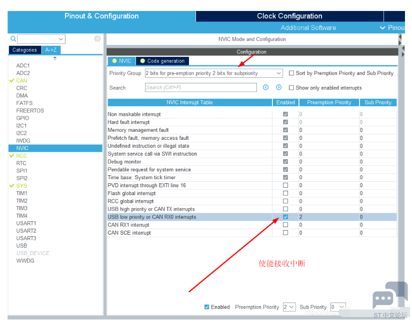

  68.     HAL_CAN_ActivateNotification(&hcan, CAN_IT_RX_FIFO0_MSG_PENDING);                                        // 使能CAN接收中断
    : U2 L; E- s8 U" V: U% P
  69. }0 l3 E# O. {' c7 p
