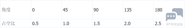

2 _( g& n* q; x9 e2 [9 x$ |控制方法
4 N7 ]3 p* k8 @( }, o数字舵机大多是是依靠PWM进行控制,舵机一个周期是20ms,给定固定占空比,则会转到相应的角度;例如让舵机转到90度的位置,那么20ms的周期内就是让低电平占1.5ms,这样就控制了舵机转到90度。对应如下表:( n1 `2 ~, b' j, S3 y7 ]+ c' K
1 M( p  H" N4 i6 \7 h/ n3 |
. V8 s/ G. b4 [- I, ]4 V- B所以我们的方法就是使用STM32单片机的定时器输出周期为20ms的PWM波,通过更改占空比值实现舵机的角度控制。通过上表可以得到一个公式:一度的占空比 = 1 / 90 * 角度 + 0.5# X, {9 M; v; p

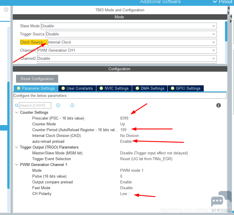

STM32配置
" t6 U7 ]. ^: @3 G这里我使用STM32F407VE,配置定时器3和PWM通道1,配置如下:
: J8 c) @' \, M7 X9 ~" U  x
  a/ H- G. j) ?3 W( B0 k( n3 X6 P 20191109154236469.png # G. E& Z: h7 R
& h9 Z9 Y$ x+ n- S定时器3的时钟主频是84M,这里我分8400频(8399+1),计数值200(199+1),
5 a( k2 S% U$ D8 \  \* S所得到的定时周期时间就是:200 * 8400 / 84000000 = 0.02s = 20ms4 ]. F) y; v2 L% a( |  ~" s
PWM的频率就是:84000000 / (200 * 8400) = 50HZ
- x8 I* q+ T; D/ m按照以上配置计算,那么上面的公式就要扩大十倍,变为:一度的占空比 = 1 / 90 * 角度 + 5* C: u0 ^# P3 O4 n6 m. k8 H6 J

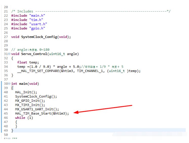

转为代码就是:
5 ]3 j4 u. S) A
  1. // angle:角度值,0~180, Y8 ]: S2 q; r' Y
  2. void Servo_Control(uint16_t angle), t2 B; A( |0 V5 n2 W9 P* C
  3. {9 P* c; H# }# U' i" R9 \1 j4 Z' X
  4.    float temp;3 D( J& ?; K8 s0 E# w5 x8 {
  5.    temp =(1.0 / 9.0) * angle + 5.0;//占空比值 = 1/9 * 角度 + 5
    : o$ v1 k0 d2 ~" w5 H* u( X7 v0 i1 q
  6.    __HAL_TIM_SET_COMPARE(&htim3, TIM_CHANNEL_1, (uint16_t )temp);
    : y- S# p" M9 c& F6 L8 n/ A
  7. }
8 {  w: L+ w/ F  M: F0 G
通过该函数,就可以很方便的控制数字舵机转动了!( L3 _, L' X+ @$ T9 x1 ^1 K0 L: g( B' `
: `7 t8 Y. a/ T3 \5 d

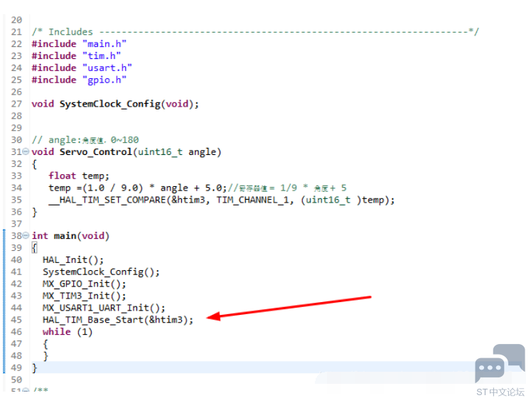

注意:
, }) W4 j1 r# [$ o; vSTM32CUBEMX生成的代码不是使能定时器,所以需要你手动添加下面一行代码使能定时器:. y+ x2 Y- a5 i/ C2 ^
9 a) }! D1 I9 @  `" y
  1. HAL_TIM_Base_Start(&htim3);
