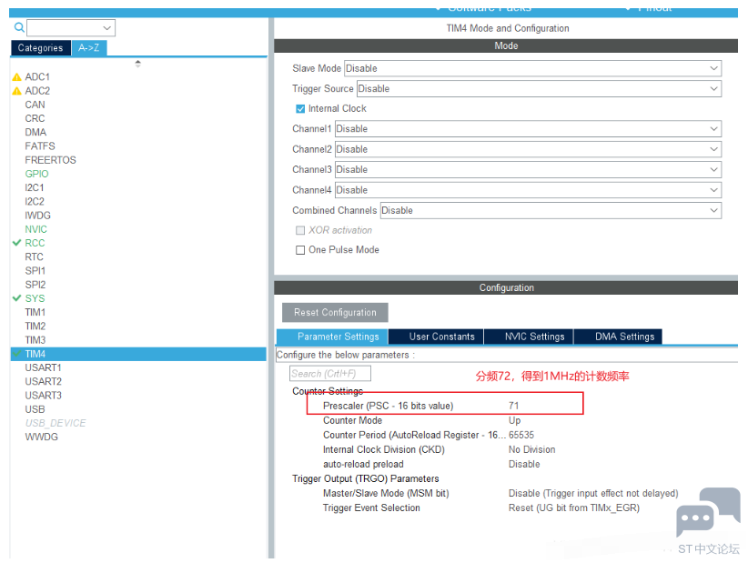

该方法的思路是将定时器设置为1MHZ的计数频率,定时器计一个数就是1us,实现如下:8 A! _, k9 X" R, m$ Q( c7 |1 o
, Y  i; W# S! E( f; z【F1系列】
  U4 P  d" \: ]. j1 j
" k" O9 ]# @3 ^5 W/ W) w7 D %L%G)]9QOR1X7IQIE{OM`~M.png 5 l: C+ L, K' N- F! m
1 q; m* p  H, K9 ]! K
  1. #define DLY_TIM_Handle (&htim4)

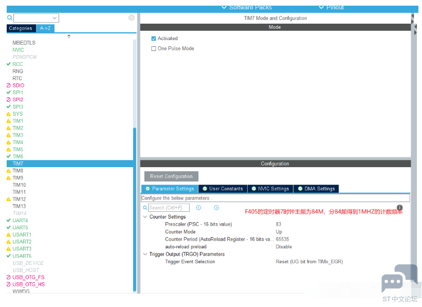

【F4系列】
7 b! ?5 \& ]. f5 }; i; i, ?
9 M% {* _' B( x I)N2)$M1~9IP_AZ46S0513O.png ) f4 i) O: R! q9 M" \$ F  @. N
% L/ N( O4 T- o
  1. #define DLY_TIM_Handle  (&htim7)
