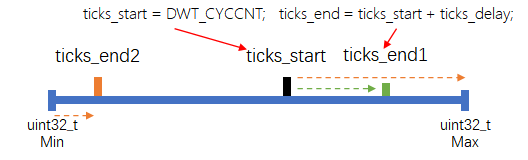

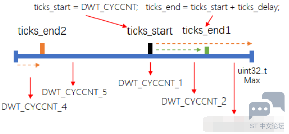

  48.         SysTick->CTRL |= SysTick_CTRL_ENABLE_Msk ;  //开始倒数& m% o0 |4 H! g& R7 A2 G
  49. 1 X6 F/ D8 r/ @- e3 F) g
  50.         do
    & O/ \' i1 y6 l/ S
  51.         {
    . J7 K' B4 g1 m' y$ Z, E: `2 o
  52.                 temp = SysTick->CTRL;& y) X- ^  e& `. K' u% V: }
  53.         }
    6 e0 q1 i& i- i$ d
  54.         while ( ( temp & 0x01 ) && ! ( temp & ( 1 << 16 ) ) ); //等待时间到达7 e1 C) o3 q7 j" r0 z& m
  55. 9 c- g6 c8 Q& r
  56.         SysTick->CTRL &= ~SysTick_CTRL_ENABLE_Msk;  //关闭计数器

特别说明
  i1 v7 M7 K7 h3 [6 ]: r, V使用DWT内核的延时函数中,涉及了两次数据溢出处理,第一次数据溢出处理是指计算结束时间(ticks_end = ticks_start + ticks_delay)发生溢出,如下图所示:3 J$ q4 I0 V' g' L$ X
2 E" ]8 P) O9 I1 ?
这里有个限制条件就是延时长度(ticks_delay)不能超过uint32_t的最大值,但考虑到这是一个极大的数值,几乎不可能发生,因此可以简化处理限制微秒延时函数的输入参数小于10k,以提高延时精度。对于这个溢出判断就比较明确了:. T- c7 I$ |& z  q/ J% o% k
% \" n1 [' r; S  J( T

第二个溢出相对比较复杂,处理不当会导致严重问题,尤其是使用了RTOS的系统中有很可能遇到。其核心原因是从标记初始化时间戳ticks_start = DWT_CYCCNT到准备比较时间戳例如while( DWT_CYCCNT < ticks_end );的这段时间的耗时是不确定的。即使没有使用RTOS,如下代码(使用绿色底色标注)在执行时也可能被硬中断暂停,从而导致DWT_CYCCNT时间戳可能已经越过了ticks_end ,或者也发生了溢出重置。+ Q3 `6 a$ ^* n. G) q2 B9 D
+ S+ |: z: g) r0 {4 u1 I' u
  1. ticks_start = DWT_CYCCNT;& m3 _" |2 A; ]- u
  2. ticks_delay = ( uSec * ( SystemCoreClock / (1000000) ) ); // 将微秒数换算成滴答数4 c; P: F; k+ U- n
  3. ticks_end = ticks_start + ticks_delay;
    2 C7 z( X: v! U4 f% z6 C
  4.   V; T% Q2 Y* W) ?
  5. if ( ticks_end >= ticks_start ). k8 w( g! Y: f5 @0 _! }' J* L
  6. {
    # n; J) `. [  n; m
  7.         // DWT_CYCCNT在上述计算的这段时间中没有溢出7 P' o0 _, B3 r0 O* J
  8.         if(DWT_CYCCNT > ticks_start)
    6 E* H( [% B3 ?6 H& [
  9.         {
    2 Y' D' e+ f' j+ Q5 Y5 e" Q+ V
  10. 3 g8 c7 J% ^4 ~, c
  11.         }
    " L, K/ ?" U, `0 s6 c. E1 m
  12.         else- [! i! d: H& c8 w- ?, \" p& H" L
  13.         {
    & J3 r, p/ R2 B& N6 _, f
  14.
    ; C4 V2 V& F' v- |3 M) S; I
  15.         }% A5 ~/ U# v* ]- G1 K
  16. }. [4 }$ n& f0 C; V
  17. else
    8 x% ~2 b) F: s& G6 {/ u
  18. {0 [+ d& R8 \4 P" s
  19.         // DWT_CYCCNT在上述计算的这段时间中没有溢出) m  Y8 b# h# a0 A" y+ W, K
  20.         if(DWT_CYCCNT > ticks_start)
    $ x+ u; s9 l* Z
  21.         {
    ' U2 T0 X% Y6 X* H& t
  22. + [6 C9 G! y7 V
  23.         }" Z3 `. ]; a" X# A$ ]$ x
  24.         else/ d# D3 ~( y* G7 O+ d4 N" K* O% t* _
  25.         {; Q1 X1 [3 a, h. K/ a
  26.
    5 U( i% s1 L) a9 S
  27.         }, }1 @% {0 a) r! g9 D& ?4 a' {2 @8 [1 ]
  28. }
) F8 @; O) G( a6 K. j
因此需要根据延时等待操作时DWT_CYCCNT所处位置再进行一次判断:
9 A2 }1 l' y  s+ O8 f* Q, w# T$ O  \: ~8 W
2 d" [/ j$ E! I, o" A1 b: ~1 m9 m( K$ Z2 f7 J) F" i" a% a% `
ticks_end未溢出时(ticks_end1):! u: N" o! K9 P6 N2 ]* ^
DWT_CYCCNT未溢出(DWT_CYCCNT2 & DWT_CYCCNT3)时:while( DWT_CYCCNT < ticks_end );) m) M+ ^1 E+ F# P& `
DWT_CYCCNT溢出(DWT_CYCCNT4)时:直接返回。
1 z  g" g, L6 p) i: Y+ mticks_end溢出时(ticks_end2):+ }- v  o. T! e0 h! f
DWT_CYCCNT未溢出(DWT_CYCCNT2)时:while( DWT_CYCCNT > ticks_end ); while( DWT_CYCCNT < ticks_end );5 Z7 T+ F. ]6 W. i
DWT_CYCCNT溢出(DWT_CYCCNT4 & DWT_CYCCNT5)时:while( DWT_CYCCNT < ticks_end );
* F9 q0 f7 Z  k. B3 U- Y2 C! P0 i; L- H
