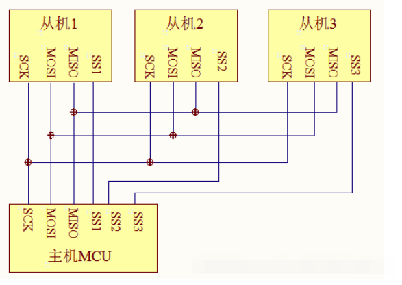

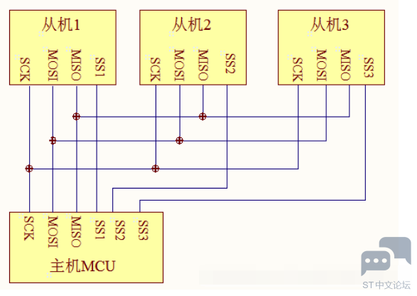

SPI通讯使用3条总线及片选线,3条总线分别为SCK、MOSI、MISO以及片选线为SS,它们的作用介绍如下:
& X8 A8 N  e2 h# `& b
/ v* R6 Y$ t7 x2 b: b: f: \' JSS( Slave Select):从设备选择信号线,常称为片选信号线,也称为 NSS、CS,以下用 NSS 表示。当有多个 SPI从设备与 SPI主机相连时,设备的其它信号线 SCK、MOSI及 MISO同时并联到相同的 SPI总线上,即无论有多少个从设备,都共同只使用这 3条总线;而每个从设备都有独立的这一条 NSS 信号线,本信号线独占主机的一个引脚,即有多少个从设备,就有多少条片选信号线。I2C 协议中通过设备地址来寻址、选中总线上的某个设备并与其进行通讯;而 SPI 协议中没有设备地址,它使用 NSS 信号线来寻址,当主机要选择从设备时,把该从设备的 NSS 信号线设置为低电平,该从设备即被选中,即片选有效,接着主机开始与被选中的从设备进行 SPI通讯。所以 SPI通讯以 NSS 线置低电平为开始信号,以 NSS 线被拉高作为结束信号。  b3 s1 s8 s8 r9 N: s1 C; }

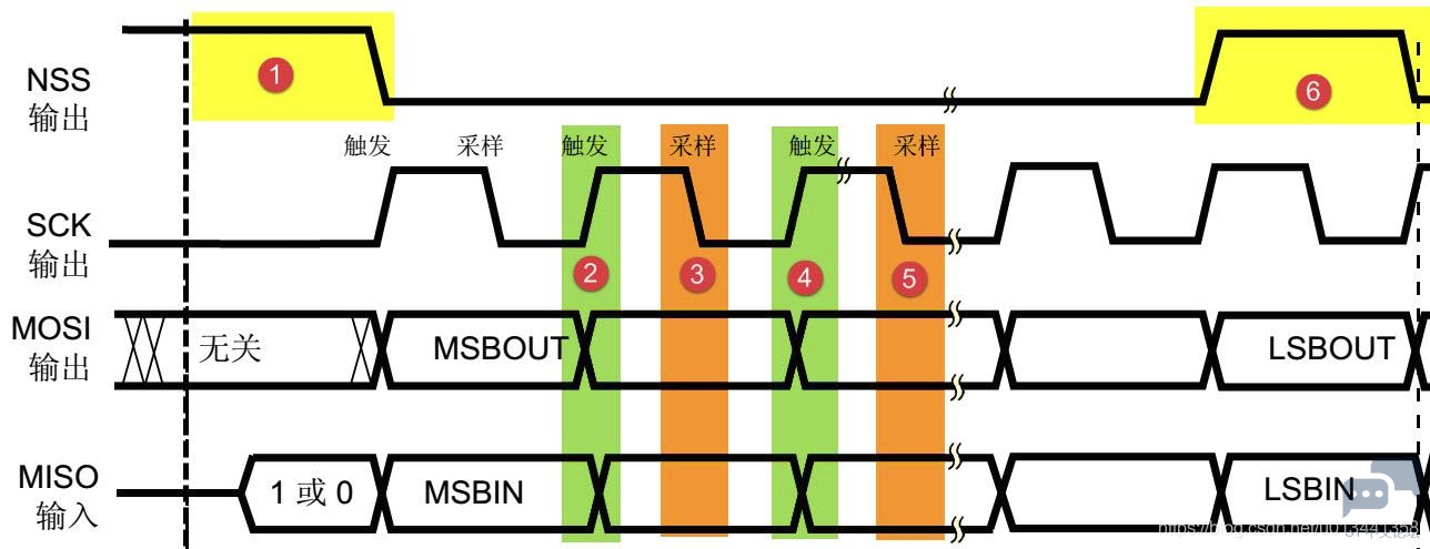

下图所示是一个SPI主机的通讯时序。NSS、SCK、MOSI 信号都由主机控制产生,而 MISO 的信号由从机产生,主机通过该信号线读取从机的数据。MOSI 与 MISO 的信号只在 NSS 为低电平的时候才有效,在 SCK 的每个时钟周期 MOSI 和 MISO 传输一位数据。' y. y1 O4 [0 K) m: N
$ K( `$ N1 D/ n( V: R- ~
9 r, I$ S+ l: N( C在标号(1)处,NSS 信号线由高变低,是 SPI 通讯的起始信号。NSS 是每个从机各自独占的信号线,当从机在自己的 NSS 线检测到起始信号后,就知道自己被主机选中了,开始准备与主机通讯。在图中的标号(6)处,NSS 信号由低变高,是 SPI 通讯的停止信号,表示本次通讯结束,从机的选中状态被取消。
9 a6 q0 h+ u, O5 m6 m/ w5 D7 y) K6 Q9 F  u9 b! Q0 Y' r$ u
SPI 使用 MOSI 及 MISO 信号线来传输数据,使用 SCK 信号线进行数据同步。MOSI 及MISO 数据线在 SCK 的每个时钟周期传输一位数据,且数据输入输出是同时进行的。数据传输时,MSB 先行或 LSB 先行并没有作硬性规定,但要保证两个 SPI 通讯设备之间使用同样的协定,一般都会采用上图所示的 MSB 先行模式。
- v4 c) T# Y, b6 K' A
( a1 F/ u# ]* a* D* K观察图中的(2)~(5)标号处,MOSI 及 MISO 的数据在 SCK 的上升沿期间变化输出,在SCK 的下降沿时被采样。即在 SCK 的下降沿时刻,MOSI 及 MISO 的数据有效,高电平时表示数据“1”,为低电平时表示数据“0”。在其它时刻,数据无效,MOSI及 MISO 为下一次表示数据做准备。SPI 每次数据传输可以 8 位或 16 位为单位,每次传输的单位数不受限制。

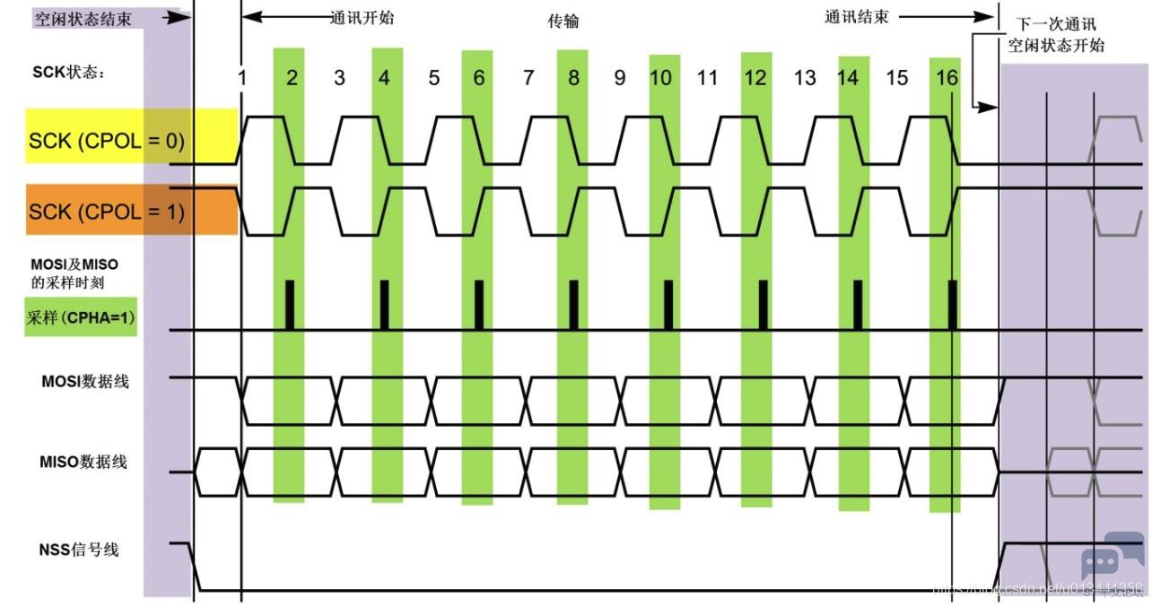

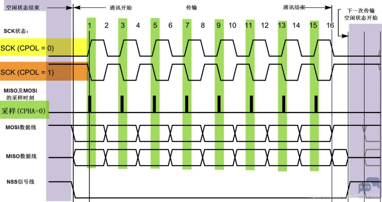

SPI 一共有四种通讯模式,它们的主要区别是总线空闲时 SCK 的时钟状态以及数据采样时刻。为方便说明,在此引入“时钟极性 CPOL”和“时钟相位 CPHA”的概念。时钟极性 CPOL 是指 SPI 通讯设备处于空闲状态时,SCK 信号线的电平信号(即 SPI 通讯开始前、 NSS 线为高电平时 SCK 的状态)。CPOL=0 时, SCK 在空闲状态时为低电平,CPOL=1 时,则相反。时钟相位 CPHA 是指数据的采样的时刻,当 CPHA=0 时,MOSI 或 MISO 数据线上的信号将会在 SCK 时钟线的“奇数边沿”被采样。当 CPHA=1 时,数据线在 SCK 的“偶数边沿”采样。9 u9 i' L( I1 B7 O0 S' }" f9 C1 {
& W2 M; v, E/ y& W  Q' U
CPHA=0 时的 SPI 通讯模式:3 b; {- ?4 Q. ]0 G/ q' y% R. L
9 d: N7 W+ ~) F9 e. Y 20200506180753750.png
* l6 Q* r, |6 ^: R. v2 d* U8 ^: Y5 F0 i0 w& R6 v0 q8 C: }" `
CPHA=1 时的 SPI 通讯模式:

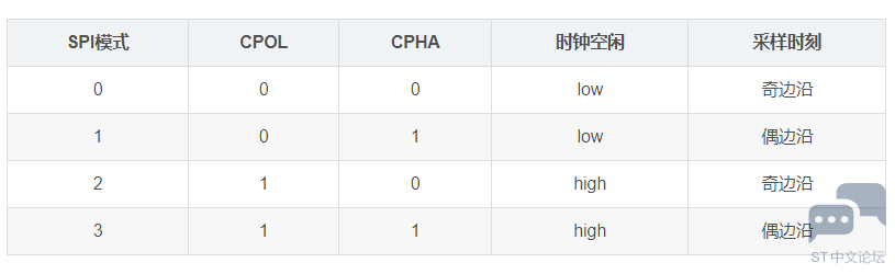

由 CPOL 及 CPHA 的不同状态,SPI 分成了四种模式,如下表所示,主机与从机需要工作在相同的模式下才可以正常通讯,实际中采用较多的是“模式 0”与“模式 3”。/ r" U& u+ x$ v5 }
