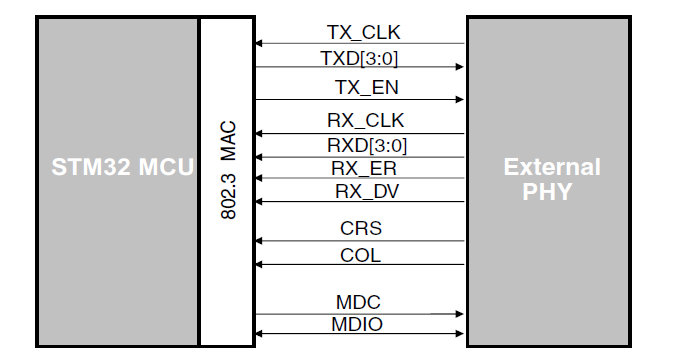

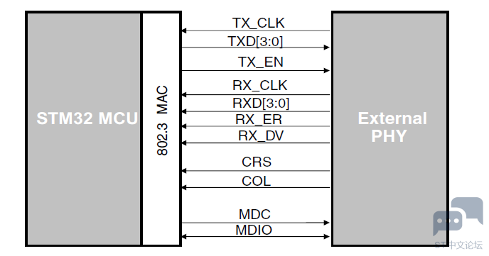

- r6 i' z; w# m% G+ V* I- G* n1、MII接口% m" [. I( u' D" k) ?2 I
介质独立接口(MII) 定义了10 Mbit/s 和100 Mbit/s 的数据传输速率下MAC 子层与PHY 之间的互连。- v5 {0 t' Q, b, M* R! y6 T

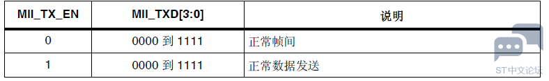

0 d! x' D7 N4 B) w& t/ }$ t! [/ P下图TX接口信号编码
5 K! [* e6 _' X0 [# _

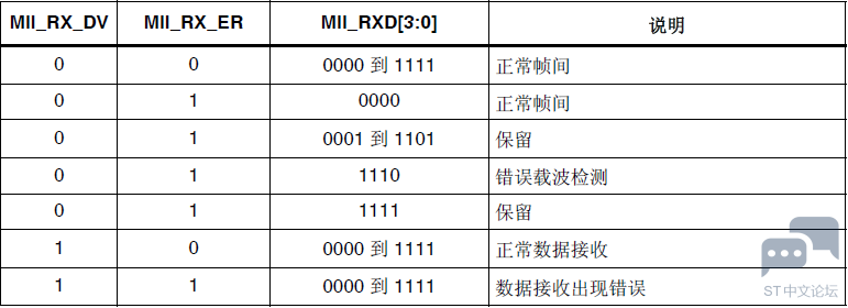

( k+ S, x7 t- K7 |( j下图RX 接口信号编码2 B) ]( G% n9 C# }
) i; o/ H$ \9 M7 k! h 724f91a7cb805d25cdb603cfaeeaf5a9.png 5 ]! `( u5 \# |% w, p2 U

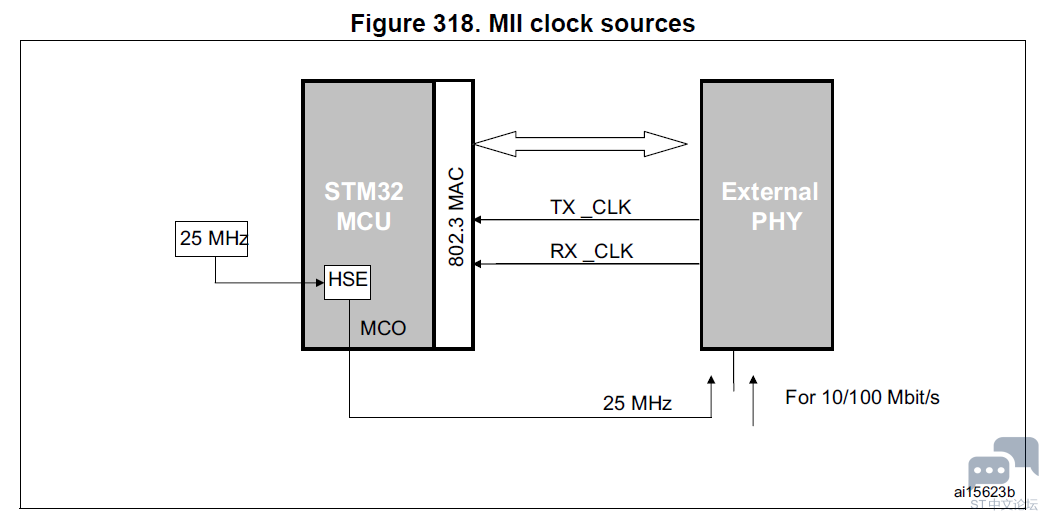

MII接口的时钟源+ x, d: X7 f( X, \. R
, z( |! h1 x4 f% _
要生成TX_CLK 和RX_CLK 时钟信号,必须向外部PHY 提供25MHz 时钟,如图所 示。除了使用外部 25 MHz石英晶体提供该时钟,还可以通过STM32F20xx 微控制器的MCO引脚输出该信号。这种情况下,必须对PLL 倍频进行配置,以通过25 MHz 外部石英晶体在MCO 引脚上获得所需频率。& r5 i5 ?0 N6 a* c8 J* v$ D
& j& y6 V- l  h# z& ]$ x' ^ 193bccbcfc4cb27fd1bf9f5d01ed1df4.png 4 m0 X$ O2 L0 F) O

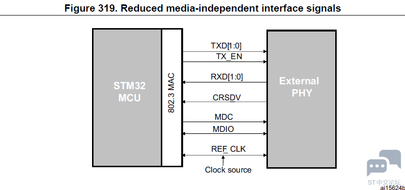

2、RMII接口
# M: l% ]/ `/ d: u- m: S* ^' p* `; C
Reduced media-independent interface: RMII(精简介质独立接口)。精简介质独立接口(RMII) 规范降低了10/100 Mbit/s 下微控制器以太网外设与外部PHY 间的引脚数。
, `1 a0 w6 C2 m1 W  U
& T. u6 Y, _: j3 |. ?根据IEEE 802.3u 标准,MII包括16 个数据和控制信号的引脚。RMII规范将引脚数减少为 7 个(引脚数减少62.5%)。引脚的含义参考MII接口即可。

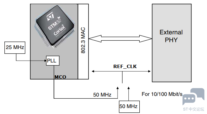

1 f+ ^9 d, c5 C8 GRMII接口时钟源
6 C. J( |$ _) [: l- `9 `1 H- {, B5 J& t0 D! J3 d: B" T
STM32F207xx控制器可以从MCO引脚提供50MHz时钟信号,当然用户需要配置PLL来产生这一时钟。8 p2 j* {3 `0 v4 ^% `8 h1 f
$ X7 l: J8 a. {4 U+ p$ y( ~: r
# ?1 {7 n1 _3 Q1 }! m; k+ [  T
- B0 s9 @! F  g) C使用外部50 MHz 时钟驱动PHY 或使用嵌入式PLL 生成50 MHz 频率信号来驱动PHY。

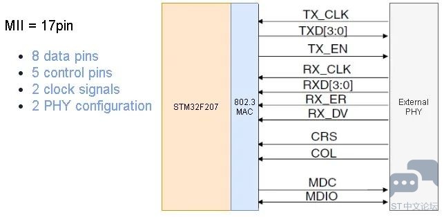

# H- T' C0 |  ~7 V+ l其中ETH_PPS_OUT这个管脚ST官方demo屏蔽,不属于MII接口也不属于RMII接口。下面不将其统计进入。% D; j7 e; s5 p; a, p
! Y9 `8 D6 x" t
MII 共15个接口加上SMI接口,共17个引脚。(没有包含25MHz时钟的引脚)+ I9 _8 P1 c) G- Y: T1 u
) f5 P3 e7 e0 N2 {" F% C9 c4 I 3fd756e4a852b9a7a6869e64de11d3c9.jpg ! M; S9 o/ y1 Y  y

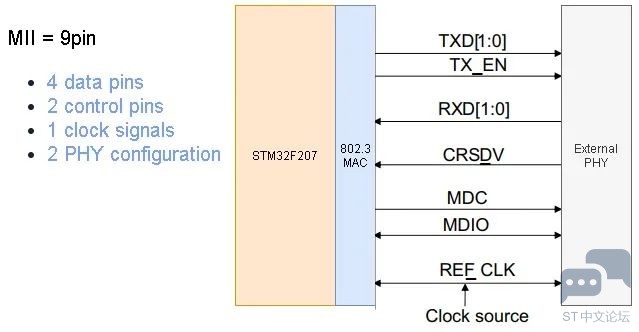

' z+ S: ?6 C3 N/ p6 wRMII共7个接口加上SMI接口,共9个引脚。
1 n! ?5 \+ x* k5 A/ G( r8 ~3 A( Y, M+ a5 P8 |* d4 |. d( _
fbfbee9397e007b52da3316d00799b78.jpg / r1 q8 g+ L! _- ~

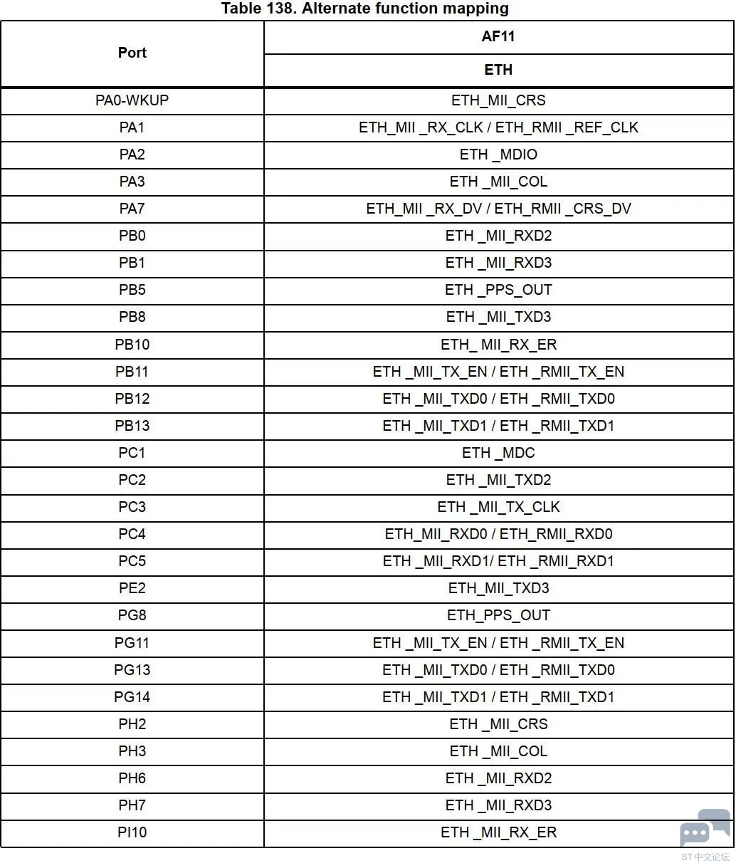

+ ?! D6 Q, g0 J7 ]" |除了上述我自行统计的MII接口和RMII接口对应的pin之外,ST官方在参考手册也给出了对应图,如下:/ k4 H7 c0 F+ v6 m+ v
- q0 a# n+ Y9 v. A
ee4b1f778d8b908c372e5c0c89e3c0de.jpg : t9 J2 w" W! Q6 ?; T+ b

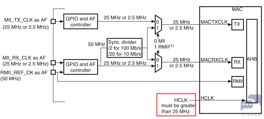

支持MII 和RMII 以及10 和100 Mbit/s 运行所需的时钟方案,如下图所示。. ?& K- S3 @. q% Z$ \* u' `2 \$ ~
- H6 Y2 }5 L  o4 s; k6 X
2 C0 b3 L, m- G+ N7 x+ M4 ?- ^5 H& o+ y3 {+ K: X! A
注意上图红框中:HCLK必须大于25MHz,这个问题点,在上一篇文章《STM32网络之SMI接口》中已经提到了,这里再次提到,如果不满足这个条件,可能会出现奇奇怪怪的问题,不好查找。- L! T$ N. G- Q$ {9 o
