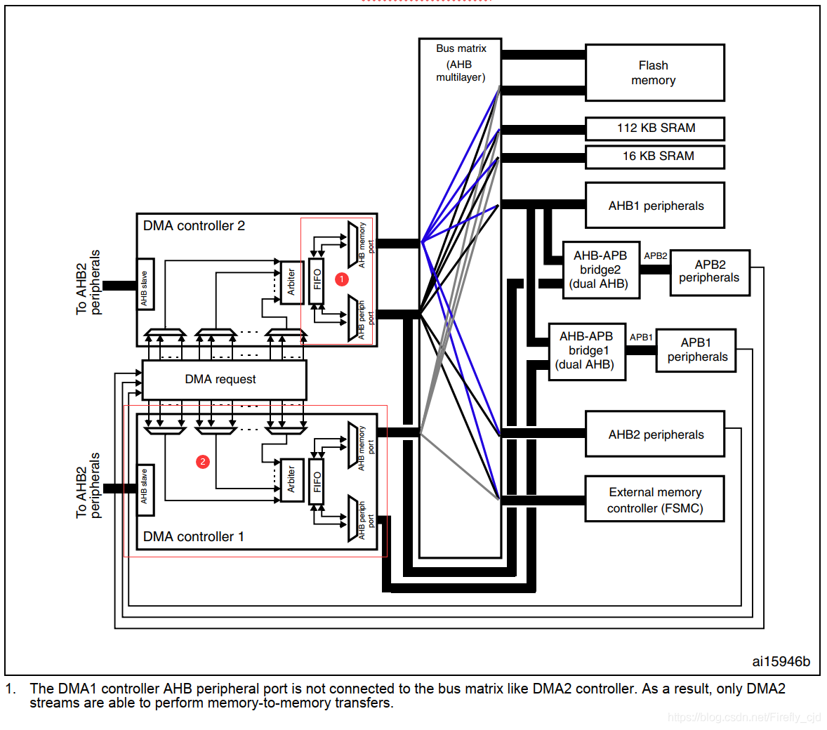

1、综述
; V8 ^+ L4 s0 h. U* eDMA(Direct memory access)直接内存访问,被用于内存和内存之间或内存和外设之间的高速数据传输。数据传输可以在没有CPU的干预下快速移动,这样可以保持CPU资源处理其他事情' e9 x' y! X1 m/ e# d$ Y8 [, v3 \$ s
' v9 s4 y- e# q/ }* o2 U2 o

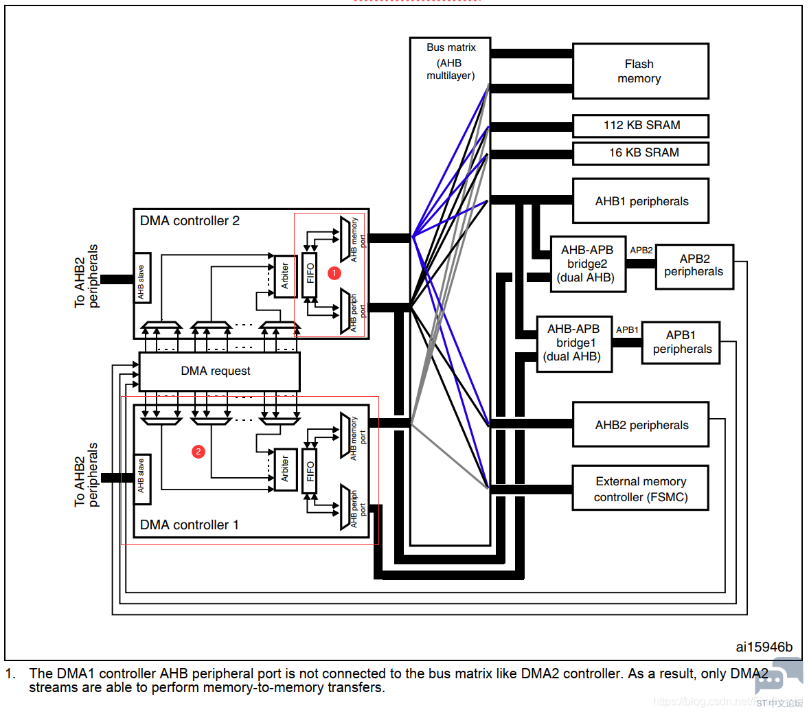

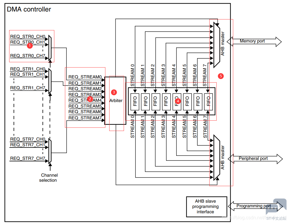

DMA 控制器基于复杂的总线矩阵架构,将功能强大的双 AHB 主总线架构与独立的 FIFO 结
! A: Q7 }# z4 X8 N
/ U6 q+ i! O2 q) E, P$ @" B合在一起,优化了系统带宽,下图①处,可以看出双 AHB 主总线架构与独立的 FIFO的结构
# {9 g* J5 H# N' g' n, H
. b( b0 n1 [; m% e( [ 20200804222700423.png - s$ L- B, R- W* F6 ~5 W' Y" R0 T
1 V2 F3 w! l7 q& y2 T注意看英文备注:) `; x' I; m5 P% f7 l: d2 |6 E
- r) w$ r& f. Q
DMA1控制器AHB外设端口没有像DMA2一样连接到总线矩阵,所以只有DMA2数据流可以执行存储器到存储器的传输
8 s$ q2 R# G. Z* M3 G
7 E  r9 `5 \$ q) `, @5 K$ X我们对上图的②处,(DMA1和DMA2结构一样,我们就选择DMA1)详细看
; o. Y  l& G6 z& ?* Y7 g, c  {. u% o/ a3 h. o* Q
20200804222726518.png # w4 @8 i. o/ h( |; D( B
+ T1 W( [7 w& P/ s5 `①每个数据流总共可以有多达 8 个通道(或称请求)/ E0 o" S3 r% E
8 {' A6 }& h! _! Z8 y" L# B②DMA1共有8个数据数据流(两个DMA共有16个数据流)
( C- a0 F2 |# R8 I: H( B. I# k0 x  o+ C- g' s
③每个DMA都有数据流仲裁器,用于处理 DMA 请求间的优先级! p6 R, J( x9 S
* _( H! \6 Z+ s# ~# X④DMA的数据流又有独立的FIFO
, ?& o) x. Y0 Y# N
; [7 B! y/ }1 ~5 r. U9 c* i9 q  d⑤DMA采用双 AHB 主总线架构5 I. M6 j% i, ^  o$ B8 u, H2 H/ v6 T
  H0 P* M- [1 o. J' y: p* B
备注:7 s) J2 X3 C9 K5 p9 ^5 U2 L
/ K; `" v4 s$ p/ S& c①处是选择器,配置完成只能选择一个通道,而③处是仲裁器,也就是说,配置完成,可能8个数据流全部存在,由仲裁器判断优先级
$ |! t& _  I  D; ~

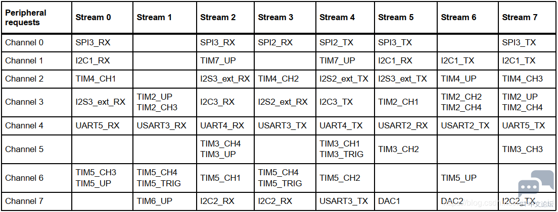

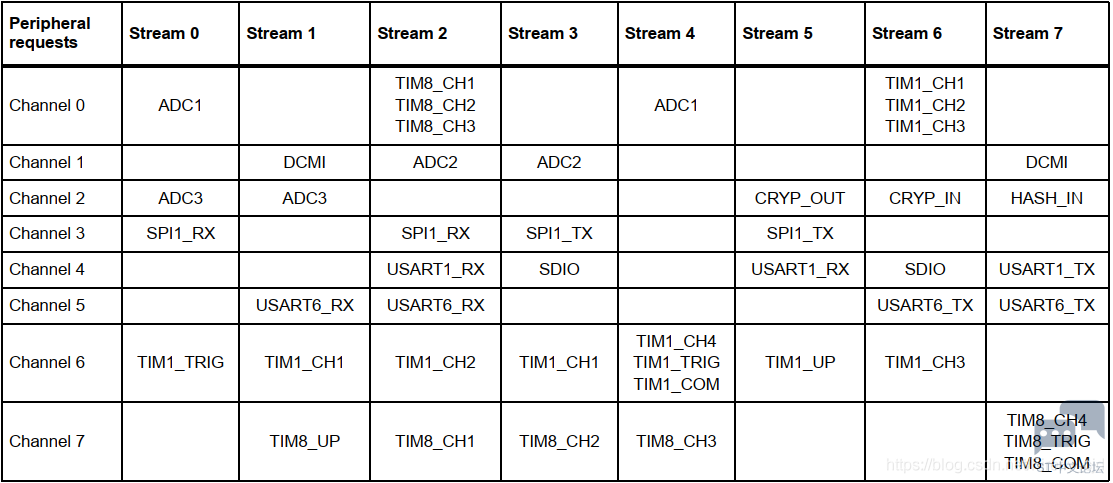

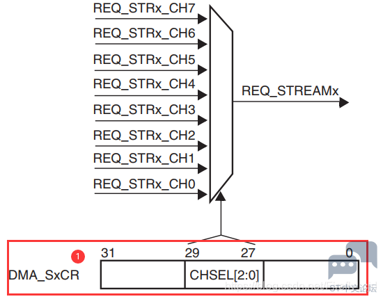

1 y2 q5 v2 N$ G9 I8 {3、通道选择
, ^& g( j: E. ?. C2 K" N6 l9 V3 \每个数据流可以有8个通道
  K5 d- f6 c# a) U& _3 V
. t$ d, w& h" W3 \ 20200804222752389.png / x* z- F* I( m
  b- }( O5 I5 `2 X! ]/ S通过上图①可以看出,通道选择仲裁器可以通过DMA_SxCR寄存器的CHSEL[2:0]配置* l* p5 V* ~* H5 ?' h- q# ~
' f1 n# P6 i0 L3 XDMA的请求可以来自TIM,ADC,SPI等外设- b- a. Q, `2 W& B6 ^' N: V
5 A  y: S/ x) S3 {+ d) S5 D* I% lDMA1的请求通道! Q2 V9 i3 q7 N0 O4 s
" `4 T0 W/ }; \2 H) G+ r3 X7 ~; W- F 20200804222816147.png
4 a' E6 H. Y+ z2 ~* p7 p/ i% S) w* v6 d, V& y
DMA2的请求通道
. v5 d& o/ V( {6 S! ]+ i& m, Q: {( u9 i3 X

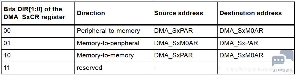

6、源、目标和传输模式
9 r/ r$ O4 a: k+ y, h' E4 n源地址和目标地址可以在整个4G地址空间,在0x00000000和0xFFFFFFFF之间
! O+ F0 ^2 V0 n: B0 d

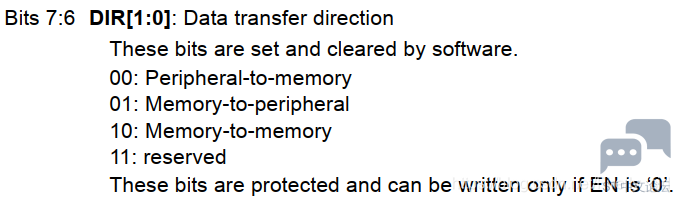

' R, o+ s6 T" n' @在DNA_SxCR寄存求的DIR[1:0]配置DMA的传输方式( t* I: `; Y1 D/ K
- D& {' L: I- t) b 20200804223130296.png * P, j/ r0 G. g, Y; l& ~
4 m+ r( K9 s% h' D8 C8 M4 H7 b) d7 C

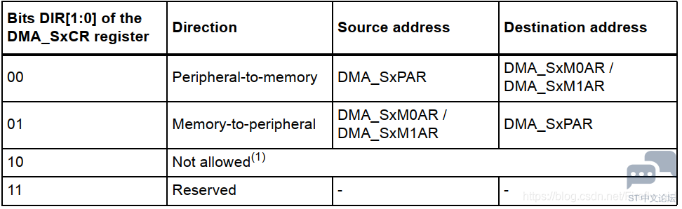

源地址和目标地址的关系, t$ y0 H7 [& W7 w9 J( a% ]4 j
! S) S8 t1 s, c3 S
20200804223256817.png   \1 m% H8 d5 A" b. n2 x8 {$ x( P4 d
, w" }& e& g0 k" R2 `; x
当数据宽度是半字或字时,外设地址或存储器地址必须是半字或字对齐8 y" D6 k/ ~! a! S: G

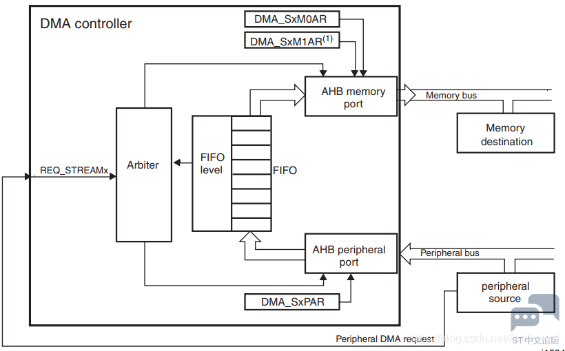

4 V3 z2 v  f$ D0 f  r8 h6.1、外设到存储器模式' Y/ ~9 q) }# u8 b3 x7 n: j
当配置成外设到存储器的DMA传输模式时,两种模式( F* C' S' S4 z2 J5 j0 ^
  C; m5 s9 q# }$ A( s+ R6 GFIFO模式:外设有DMA请求(TIM溢出,PWM下降沿等)时,DMA会搬运源数据(外设数据)到FIFO,当FIFO满时,将数传输给目标地址(内存)
7 }% B/ m1 J- X- m. ~. |) h9 w$ F1 l直连模式:配置直连模式,DMA_SxFCR 寄存器中的 DMDIS 值为“0”。不使用 FIFO 的阈值级别控制:每完成一次从外设到 FIFO 的数据传输后,相应的数据立即就会移出并存储到目标中。
( f  Z: w- d3 P* T5 N% X2 a0 x% V8 \5 ~/ y' w- T8 i8 f. y6 A
20200804223458815.png   |2 b0 ?/ |8 s) J
& @4 j3 Y6 e/ [4 \& v
传输开始条件,使能数据流(DMA_SxCR 寄存器中的位 EN 置 1),然后外设发出请求,再然后该请求赢得了数据流仲裁,才会开始传输。+ k1 R7 E- V% R$ D  \' v* ^
# V/ N8 `( x4 i1 {4 g' s传输停止条件,下列满足一条即可3 C- S7 b: Z7 v7 V& E& n
DMA_SxNDTR 寄存器达到零
, {: ?: b0 V2 G# e; A外设请求传输终止
3 H, ]6 @- F$ t5 ]& f* g9 P* wDMA_SxCR 寄存器中的 EN 位由软件清零2 Z. Q& ]* b7 D  @

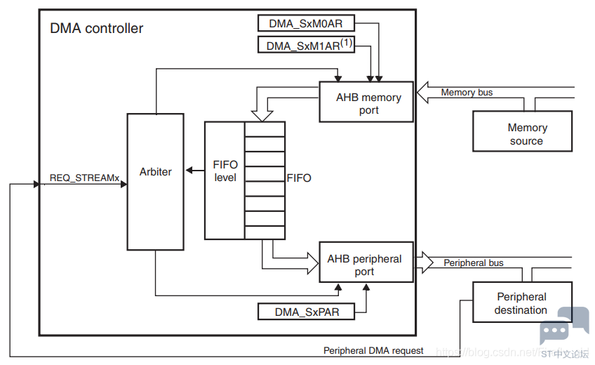

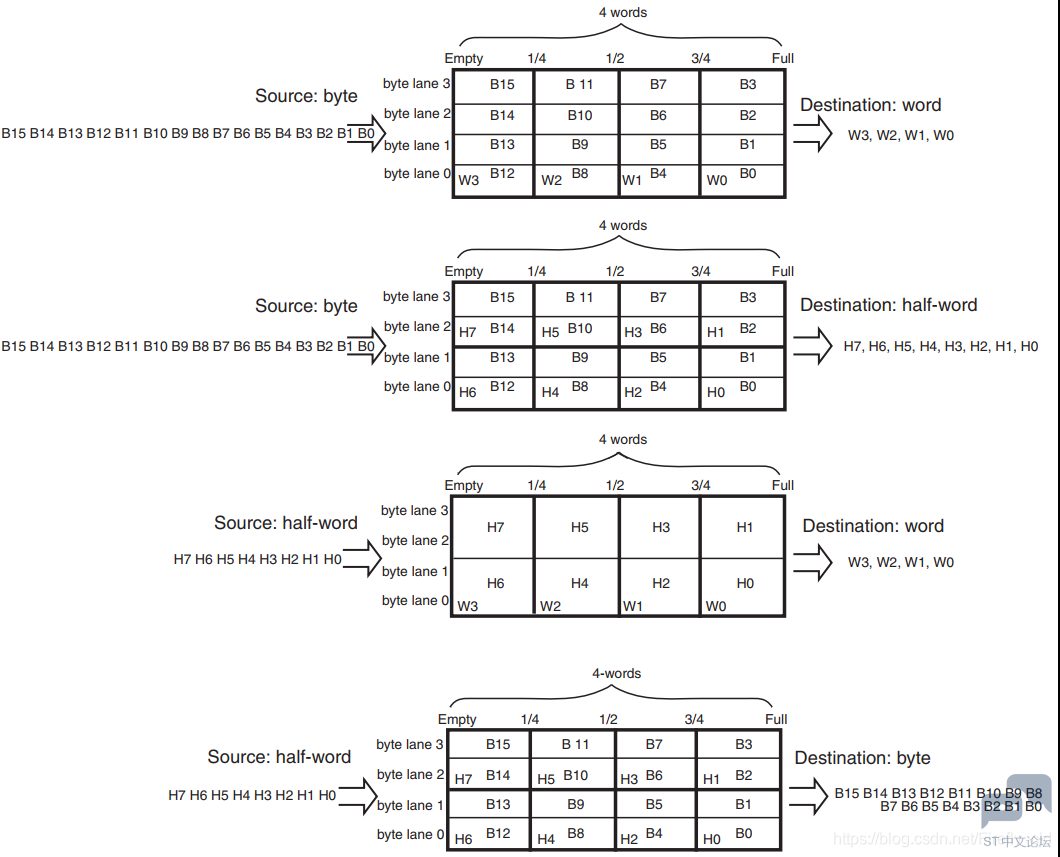

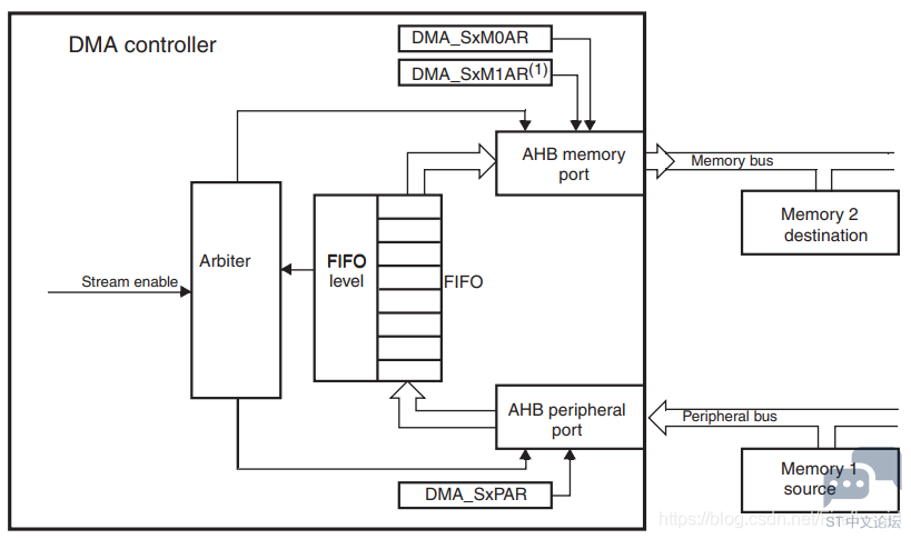

. d0 s7 C6 c' @' E8 q12、FIFO0 p# d1 ~: S- S  j* X; L. d
FIFO结构
2 Y4 Z7 c" e& A6 d, O' S* y8 S* u3 W5 a2 k
" P0 L4 |$ ]# r. e- u& mFIFO是用来临时存储从源地址传来的数据,在这些数据被发送到目的地市之前。
6 s* |8 U% s+ V2 p6 Z- Q
9 v, N8 V, H  m, U5 F每个数据流都有独立的4字FIFO,他们可以被软件配置为1/4、1/2、3/4或满  i6 m* n8 K3 i' A) f5 c
5 j( B( R# P+ O1 f) ^' G使用FIFO阈值,必须禁止直接模式7 T$ c  Z: D% \4 W) x+ ]4 w0 k# u
9 j0 r4 o1 j! S1 S" E' n) _
下图是FIFO结构和数据源、阈值关系的示意图5 b& m1 a0 l, D, a% Z
( x4 v3 L6 K; u5 y$ e6 I: P
20200804223825101.png " @/ ]( X+ U9 s4 ~# g- H: X

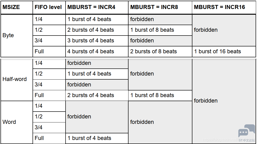

9 P, [/ c, G" o; |# a7 ]FIFO阈值和突发设置- M7 Q3 t2 D: e; `
. C  _7 Z$ i: N" Z" j/ @警告被要求,选择 FIFO 阈值(DMA_SxFCR 寄存器的位 FTH[1:0])和存储器突发大(DMA_SxCR 寄存器的 MBURST[1:0] 位):FIFO 阈值指向的内容必须与整数个存储器突发传输完全匹配。如果不是这样,当使能数据流时将生成一个 FIFO 错误( DMA_HISR 或 DMA_LISR寄存器的标志 FEIFx),然后将自动禁止数据流
! R3 P- j( R" {/ _% G# R% ?" w. w: D/ L% I) Y
20200804223848517.png 5 v$ B4 H; J: Y# j6 K
! b! C9 S4 i! z2 a1 ?FIFO更新
, h  a$ N1 s# t9 A8 b& D( u7 W8 v5 V; q3 J. a3 i
FIFO可以被更新,当数据流被禁止通过写入DMA_SxCR寄存器的EN位和当数据被配置成外设到存储器或存储区到存储区模式:如果禁止数据流时仍有某些数据存留在FIFO 中, DMA 控制器会将剩余的数据继续传输到目标(即使已经有效禁止了数据流)。刷新完成时,会将 DMA_LISR 或 DMA_HISR 寄存器中的传输完成状态位 (TCIFx) 置 1。& S. a: K" K: V6 d
7 R- B2 ?8 S0 l9 F/ v+ O6 r
在这种情况下,剩余数据计数器 DMA_SxNDTR 保持的值指示在目标存储器现有多少可用数据项。' k2 o. ~4 e& O1 X  a% J& b' o7 K% q: H
" I1 I+ m9 J- Y4 B' V

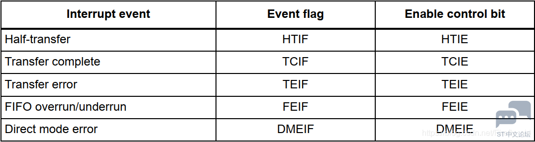

17、中断4 o2 @" p4 W2 d/ B; r2 g- C; I+ Q$ `9 P
对于每个 DMA 数据流,可在发生以下事件时产生中断+ I1 a8 k. v( G/ }9 _6 i1 l
2 y. I# b0 o* v传输一半时1 s- u2 D8 g. J' y
传输完成时
. [% K5 f1 U$ [1 P9 i7 E传输错误时
, B: Q" i6 ?* c0 h( [5 Q% t3 lFIFO错误(溢出,下溢或FIFO等级错误)% E, j% j3 Y3 O# O
直接模式错误" |0 x5 [6 A& Y6 ~% v
& @: e( m% A5 {0 x* Z) {
中断列表& a- O/ X' [' B7 e0 W% o

DMA_Channel :5 S# E. l' d0 [' y0 K
  F/ q6 B  X0 t0 N
设置 DMA 数据流对应的通道,供每个数据流选择的通道请求多达 8 个,取值有0 ~0 x, `5 j' i/ s" i# x
6 e6 k4 v, X% f, J+ _

设置数据传输方向,有存储器到存储器,存储器到外设,外设到存储器三种选择,取值有:
  1. #define DMA_DIR_PeripheralToMemory     ((uint32_t)0x00000000)
    ; Z* f- w0 P4 k* a( F& p, Y
  2. #define DMA_DIR_MemoryToPeripheral     ((uint32_t)0x00000040)
    6 x* K$ e3 u( C7 n
  3. #define DMA_DIR_MemoryToMemory         ((uint32_t)0x00000080)
