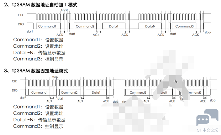

6 m( H# x- H3 [& ]二、时序介绍
5 i/ K8 X/ q, t; `
4 W4 B. y: C7 I' Q$ m. k

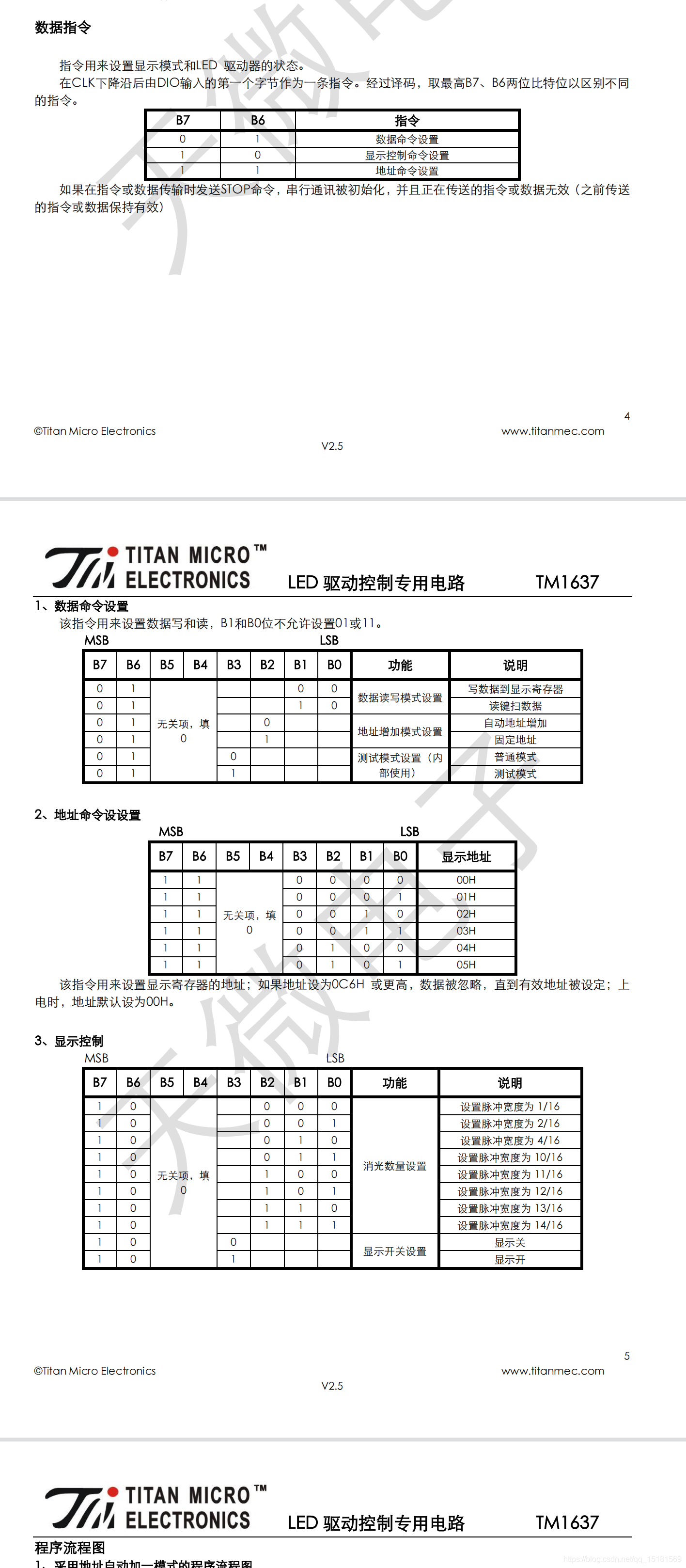

三、寄存器介绍
9 \2 {$ C7 F+ e5 N
, a! F( [$ _  w* z+ N9 Q, d/ ?) A 20210616151702141.png
