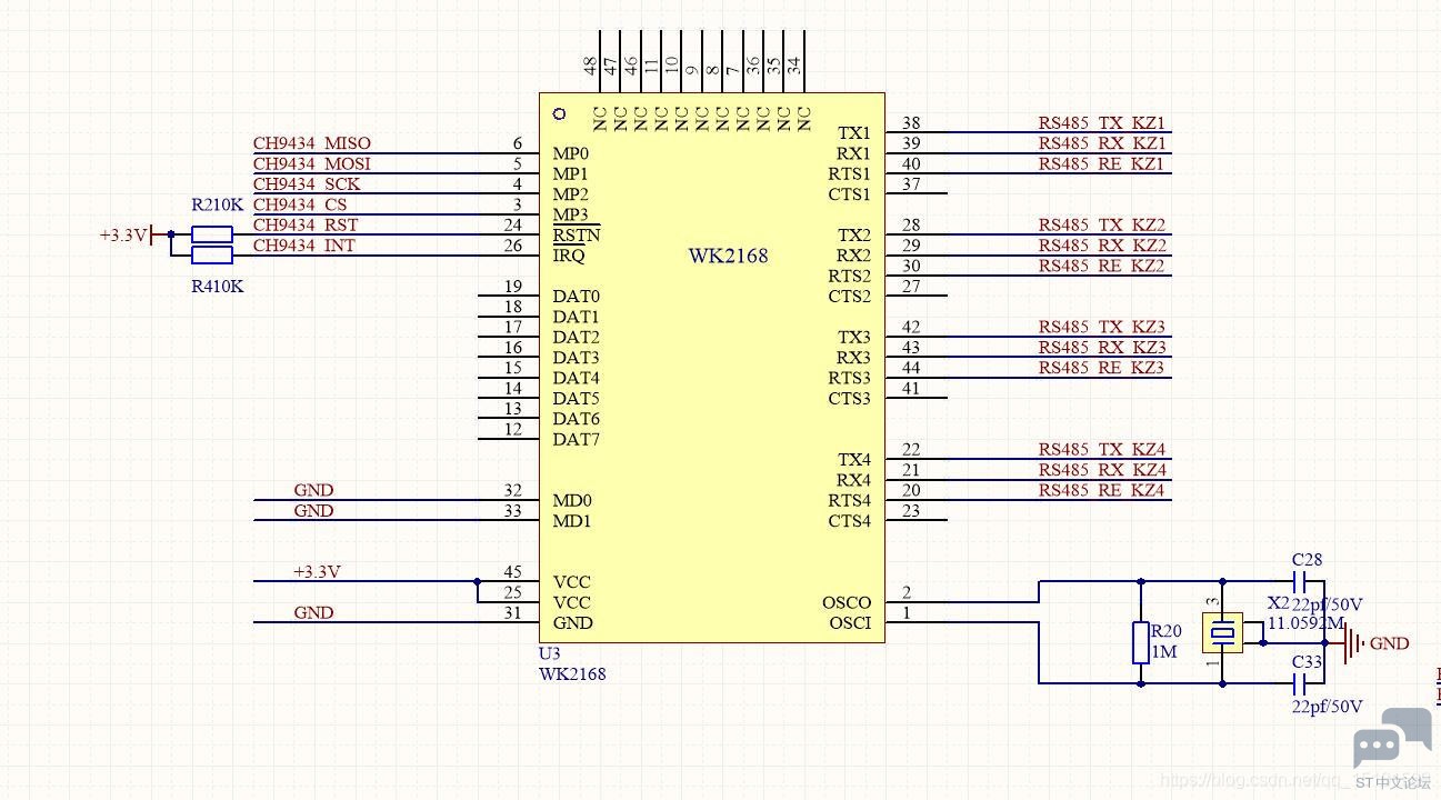

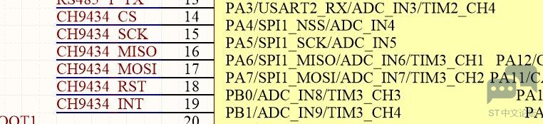

二、硬件连接
3 T# g+ {7 C; w% G
, H3 s: m4 Y" }
20210413134012387.jpg 3 b" ?% J: k8 }% q: q
. d5 [# q5 j3 U
% E+ ?/ N8 z, p) ?# v! g' C/ Q/ q' f$ _* O1 U& ]
