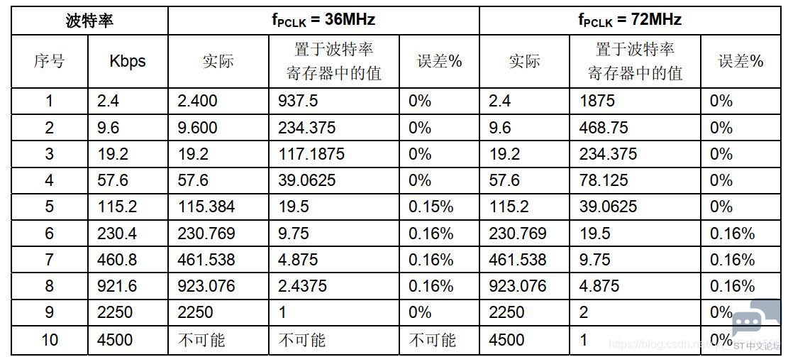

二、设置波特率时的误差计算# Q; Q* S0 b3 Z: D& W& `
' k% x- _, w- ~
20210330190415177.jpg & S3 _7 |: M5 @/ h
9 t+ W% N+ ]0 E注: 1. CPU的时钟频率越低,则某一特定波特率的误差也越低。可以达到的波特率上限可以由这组数据得到。
: v# i9 v5 H/ f* g+ x6 E1 \5 P# G2. 只有USART1使用PCLK2(最高72MHz)。其它USART使用PCLK1(最高36MHz)。) \6 {7 q$ S" `( E0 v5 A
