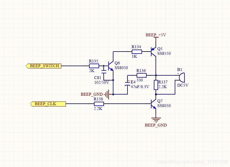

一、原理图6 D* P* S* G; V
' m7 U9 [. n$ e
. y/ H. A6 U8 @7 I
