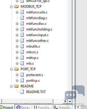

首先我们下载FreeModbus源码,然后放到自己的工程中,新建一个MODBUS_TCP和PORT_TCP文件夹,然后将相关文件复制到里面,如下图所示:
