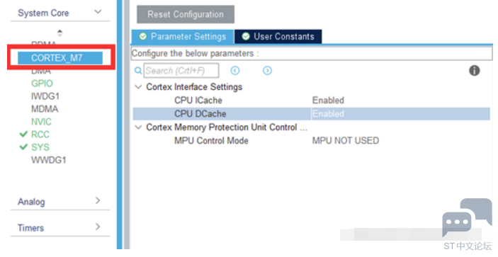

5.6 Cortex-M7内核基本配置
! V$ I' Q: h) k& {在配置完GPIO各个引脚的功能后,接下来该配置Cortex的内核基本配置了,0 W( n- r8 [& n) r
点击左边菜单栏“System Core”的“CORTEX_M7”进入M7的配置页面。! e% {8 K* g" v7 r, S) Y, ]
# j) h, l& i/ ?
U$(4[~H[U~R}R$MUV)FCL.png # \/ s% M$ }/ _$ Y9 f  }# k3 u" I
: J9 |+ A. d: Q' S简单介绍一下内核配置选项的意思:
" D9 V# ^" Q, i1 L+ X( [. k; s4 j首先Cache是一种容量比较小,但访问速度比较快存储器。由于处理器的速度远高于主存,处理器直接从内存中存取数据要等待一定周期,而Cache位于处理器与主存之间,保存着最近一段时间处理器涉及到的主存块内容。在需要读取数据时,处理器就会从Cache中读取需要的数据,而非从主存中获取数据,提高了系统的运行效率。: q* U; {& t2 q& L% i1 I& c  D
CPU ICache:使能I-Cache,用来缓存指令,选择打开。
  Y3 w$ Y: U$ fCPU DCache:使能D-Cache,用来缓存数据,选择打开。/ u2 F0 s8 J% B- r* b7 [
Memory Protection Unit:内存保护单元,MPU存储器保护单元,它可以实施对存储器(主要是内存和外设寄存器)的保护,以使软件更加健壮和可靠。属于M3内核以上才拥有的功能,先暂且不打开。- Z) r, [8 a" w  R7 L2 d

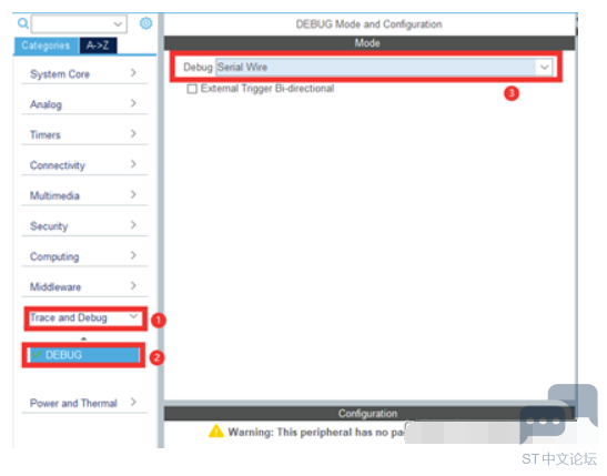

5.7.1 配置DEBUG属性
+ c" I, N6 Y% }! u: x9 D7 Q
由于我们需要对程序debug,因此还需配置其debug配置。点击左侧“Trace and Debug”,进入“DEBUG”页面,用自己所用的调试方式,这边我选的是“Serial Wire”。也就是ST-Link常用的SWD模式,下面的选项是外部触发调试,暂且不开。) e& Q; M( `2 _* p* c

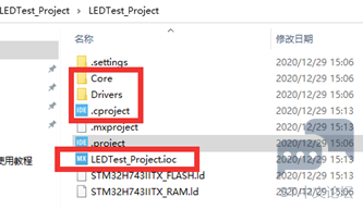

打开新建的文件夹就可以在之前保存的文件夹目录下看到类似KEIL的文件目录,
1 ^5 e' z" `0 d* A+ w: N) \: P9 p
db48f13882864221b05c39201bf31766.png 8 y, k* J- {+ j  ]4 a- t
, t& l8 ~+ t  b
其中“.project”后缀文件为整个系统的工程文件,定义系统的框架的位置,而“.cproject”后缀文件则代表以c语言为主要语言的编程工程文件,定义了程序调用的Path。而文件夹“Drivers”中存放的是STM32H7单片机启动的HAL库文件和 CMSIS 相关文件。
. o) H( K; t* d5 W5 \4 J+ `
/ Z9 @. P# D8 X7 l8 G 969c367ee7194aad8acaab9265822952.png $ s- [, [$ m! t2 n/ e
( @/ X5 C: i7 V" i6 Z9 T“Core”中存放几个文件夹:“Inc” 文件夹存放的是工程必须的部分头文件;“Src” 文件夹下面存放的是工程必须的部分源文件。“Startup”中存放的是STMH743ii具体型号单片机的启动文件。这些都可以在IDE左侧栏中和KEIL一样查看。1 R6 s( k, z( X% ~
