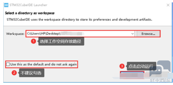

在桌面新建文件夹,命名为“NVIC_Project”(根据实际需求选择文件夹存放路径和命名,其中路径不能包含中文),用于存放串口实验的工作空间。打开STM32CubeIDE软件,点击“Browse…”按钮,选择 “NVIC_Project”文件夹路径作为工作空间存放路径,然后点击“Launch”按钮,启动运行STM32CubeIDE。  U+ y+ m8 H( C& |

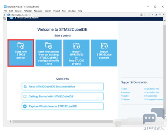

1 t6 C+ [4 Y5 r5 w8 i点击“Start New STM32 project”按钮。# t5 v2 B/ [1 a6 J* {* x
4 d+ s, S9 b1 H, s; |
B5[(T9_C%M0~W00YI0CMW.png $ @) M& H/ d8 X; G) c

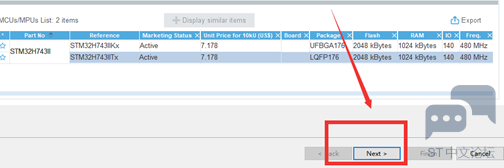

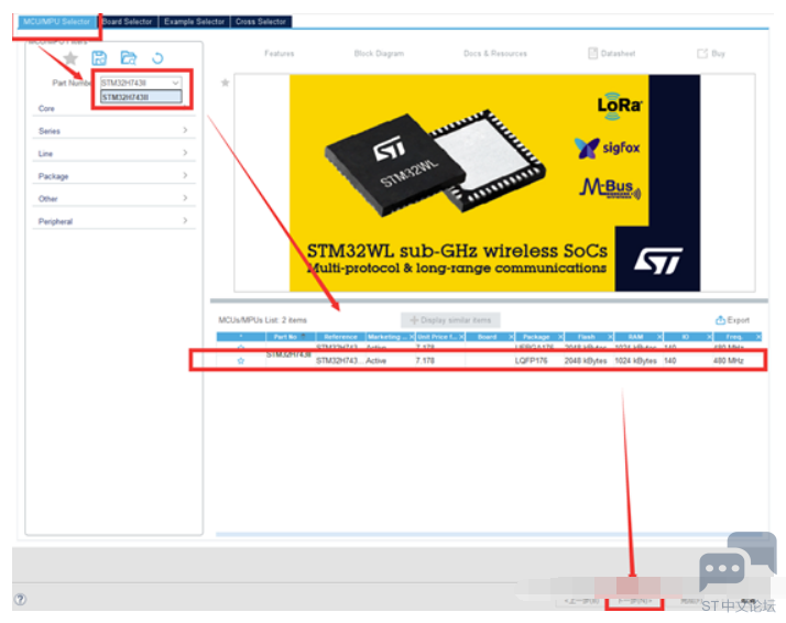

5 R: y; w& X# [3 N8 l7 J在搜索栏中输入需要配置的STM32芯片名称进行搜索,例如本文使用的芯片就输入“STM32H743II”,并单击选择对应封装“ LQFP176”,即可进入下一步。
4 l$ ]& o& f& W! a9 H4 Z4 A1 Z5 `5 T0 _( r. f4 {" Y
$ I' R  U# U! G! F* @& [; K6 G7 t1 F- A2 t& E6 l+ ]
在进入芯片详细页面后,可以点击“Block Diagram”或者“Datasheet”对芯片进行概览。在确认芯片信息与手头的芯片一致后,点击Next下一步开始配置芯片。0 j  t. u$ R) ?2 L. M7 B3 B

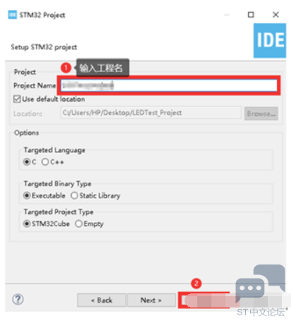

; X. w. K, Y2 c$ n7 F, q输入工程名,其余选型默认,点击“Finish”按钮。操作该步骤前需要保证网络正常,因为STM32CubeIDE需要下载对应芯片的数据包,也可以到STM官网上下载可离线安装的数据包。

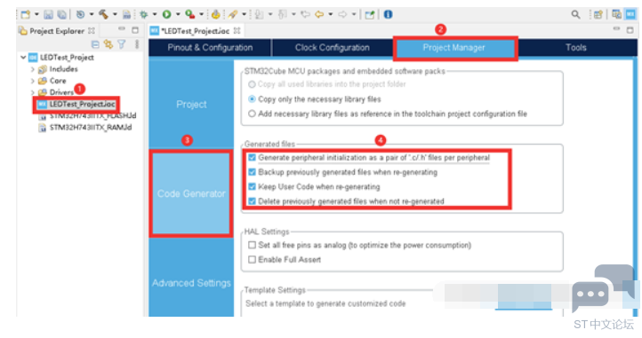

; F3 W* ]8 Z3 J$ R# Q3 N点击“Project Manager->Code Generator”,将“Generated files”第1和第2选项勾选,其余默认。) @0 P- C1 x6 n9 c6 i
. f" A" g2 g# Z/ V (73$A[U]9R29MF08LR1NK.png

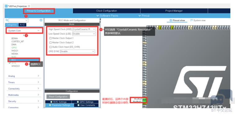

1 k2 g0 \7 s) ?8 l9 ~4 Z4 R点击“Pinout & Configuration->System Core->RCC”,在“RCC Mode”中将“High Speed Clock(HSC)”设置为“Crystal/Ceramic Resonator”,其余保持默认。8 O' a9 O. c5 B5 f
+ e& y- j/ Z2 Q+ @% R
~CE($Z[LA1)1V`{8(~75$A6.png   O  z, A8 v& s* Y

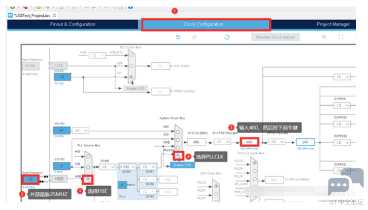

, h0 L, }- Z4 a) P! K, M% [/ Z第一个选项High Speed Clock选择Crystal/Ceramic Resonator。其余选项无特殊需求不用打开。点击“Clock Configuration”,在“Input Frequency”输入“25”,在“PLL Source Mux”选择“HSE”作为时钟输入,在“System Clock Mux”选择“PLLCLK”作为时钟输入,在“SPI1,2,3 Clock Mux”输入“480”,然后按回车键,其他暂不设置,保持默认。, h) V. L/ E  @7 s, X5 w5 E4 v& B" W

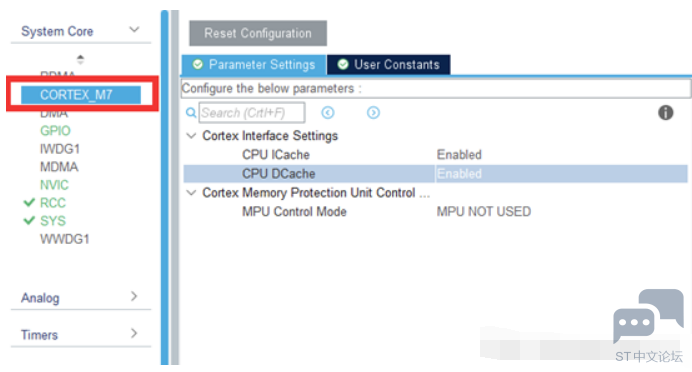

点击左边菜单栏“System Core”的“CORTEX_M7”进入M7的配置页面。. v1 X2 i" j; J9 {  V
0 R6 s# D& @& B( W6 z; l2 D LW3%7M(NC0ESZ68EO8DB3TP.png / W- v  Z/ N/ m0 ~, ~+ |% I
) p) |3 w9 Q0 z9 K
CPU ICache:使能I-Cache,用来缓存指令,选择打开。
3 N' @9 ~6 }6 Y9 e# `$ d" V. hCPU DCache:使能D-Cache,用来缓存数据,选择打开,其他选项不变。

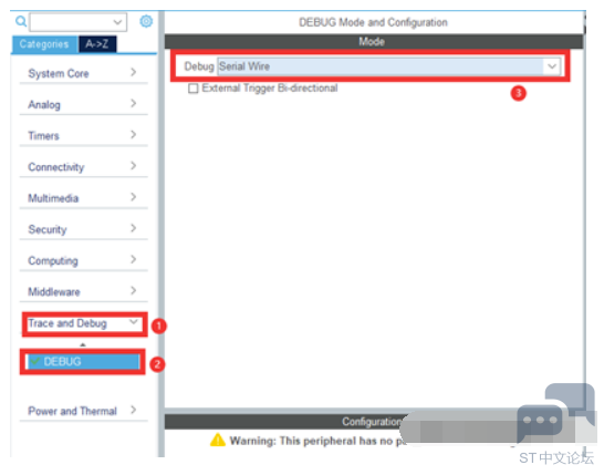

9 q9 z7 M# ?! E1 n5 E2 V点击左侧“Trace and Debug”,进入“DEBUG”页面,用自己所用的调试方式,选的是“Serial Wire”。下面的选项是外部触发调试,暂且不开。

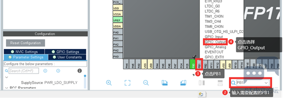

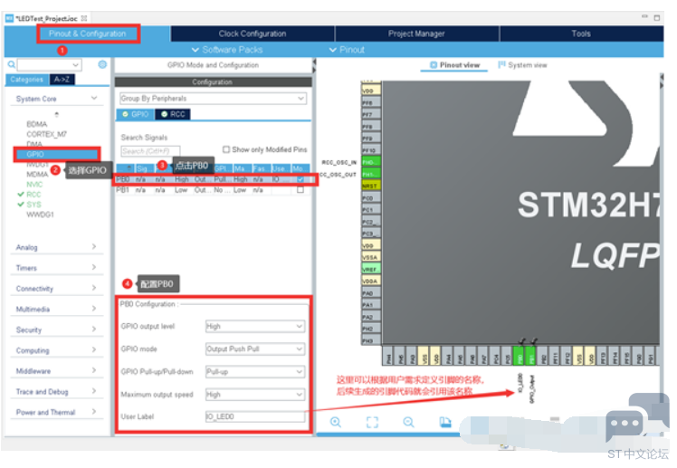

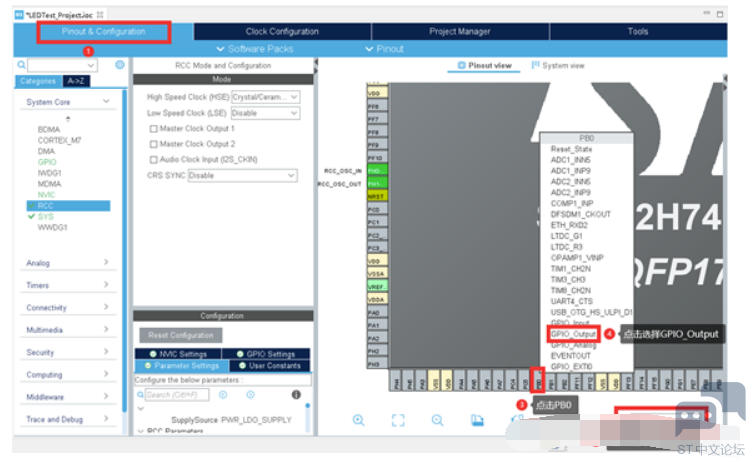

点击“Pinout & Configuration”,在软件右下角的引脚搜索框输入“PB0”,此时,STM32H743IIT6可视化图的PB0引脚闪烁,点击“PB0”引脚,在弹出的PB0功能列表中选择“GPIO_Output”功能。) h& k4 G0 i+ ?; M. W7 R
  z" e7 ?8 H" x. \
2 P+ t: o+ u$ z6 U5 h( I8 Y3 O1 e) F+ o+ }' v4 }5 \, v% i8 j: z
同理,为PB1引脚选择“GPIO_Output”功能。
" o+ t; C/ ]" q/ j& i9 F, L5 N0 `0 o7 J" ?1 Y5 W/ R# @
8 Q& p( B- y+ s5 ]% @. F& D8 Z
9 H% j; t( r. X5 M点击“Pinout & Configuration->System Core->GPIO->PB0”,在“PB0 Configuration”中,按照下图对PB0进行配置。
: c2 P- n1 }% B9 q0 V$ W% J" K2 |! v; a4 @6 Z9 U
6G]$S]T_MEM(TEPTTB({6(4.png 9 {8 v7 w. u, n
! N" X- n* P: D同理,对PB1进行如下配置:
6 g9 j7 Z. Y8 h  o) JGPIO output leval:GPIO的输出电平,选High为打开高电平。) m; b7 S$ y& V; I( u
GPIO mode:选择GPIO的模式,开漏或者推挽,这边选Push Pull为推挽模式
$ K3 U5 t5 o$ Y3 ^+ s# m! D5 OGPIO Pull-up/Pull-down:GPIO上下拉模式,这根据电路LED选上拉模式。2 o8 m/ r+ U" w+ n  ^
Maximum output speed:GPIO的IO口响应速度。选择High高速模式。
- c: C* y6 b# I' s0 NUser Label:GPIO的程序使用标签,例如本文这边将PB0的名称改为IO_LED0。0 V$ W  o: f; y

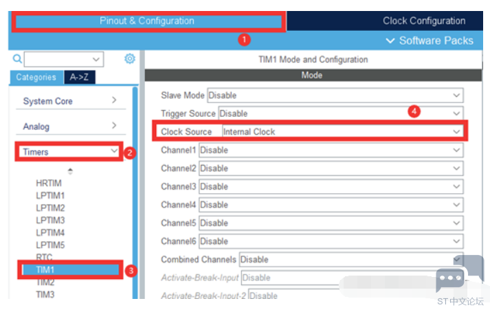

首先我们需要在定时器配置栏中将定时器初始化。) I- D: `1 \! ?; k6 E' H: f' \
点击“Timers”-“TIM1”-“Clock Source”设置为“Internal Clock”将定时器1使用内部时钟。* s/ n, Z. J! w$ k; `8 Y
9 c1 |- c0 d9 N& R: Z9 T) a. p
+ J' c/ n* i4 r- T/ |
9 m: E; O6 c6 @6 o

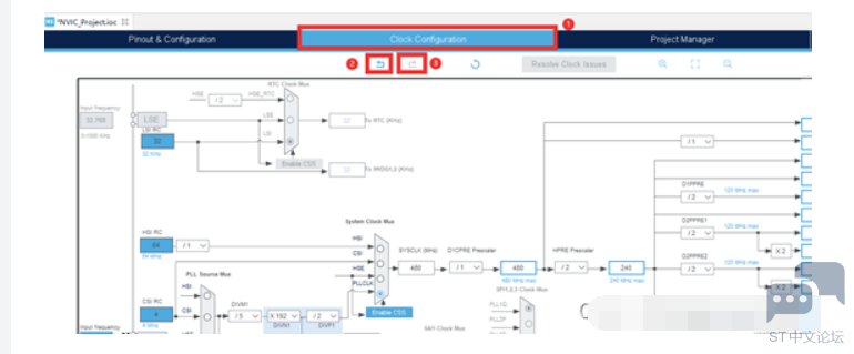

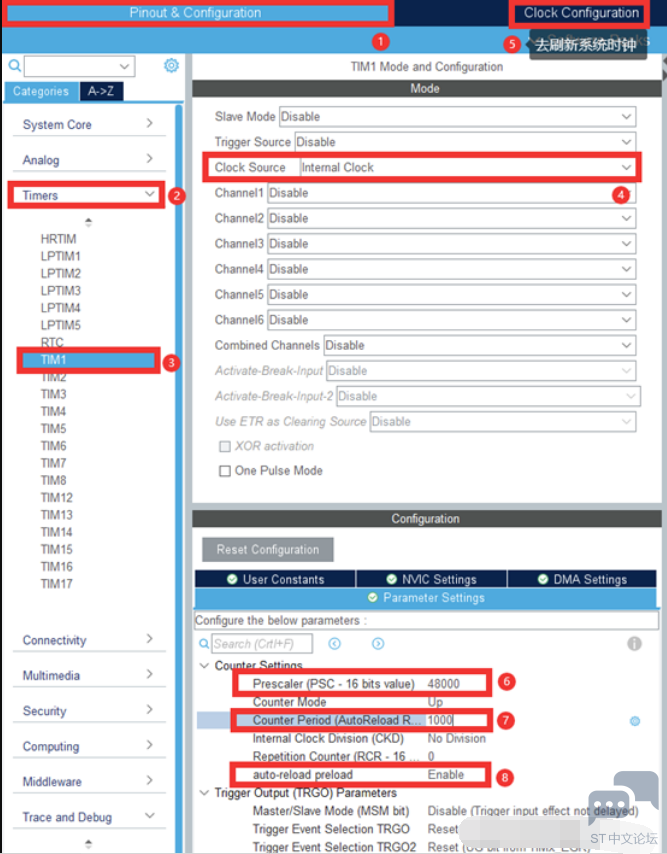

此时系统时钟需要刷新才能自动分配给定时器中断。点击“Clock Configuration”,点击“撤销”返回上一步,再点击“前进”复原以达到刷新的效果。
8 l4 E6 g2 G+ i4 p6 }* b' ^6 ~7 w7 [. T9 W" g* R
9 x$ T& A1 L8 [$ c3 _- i& t: o( g3 H* M7 l& T
接着回到之前的TIM页面,将下方新增的“Configuration”将“ Prescaler”分频数设为48000,将“Counter Period”计数个数设为1000。由于系统时钟为480MHZ,因此将分频数设为48000得到10KHZ频率,10KHZ一次读数记10微秒,计数1000使定时器1在100ms时中断,并打开“auto-reload”开启自动清零。1 O2 v( `) L, @" v  @4 S
: }. ]" ^$ U1 C, ?- _" m
9 F0 ^" u: w! k; A/ A; g. P/ q0 j$ ~) N! O. \& G

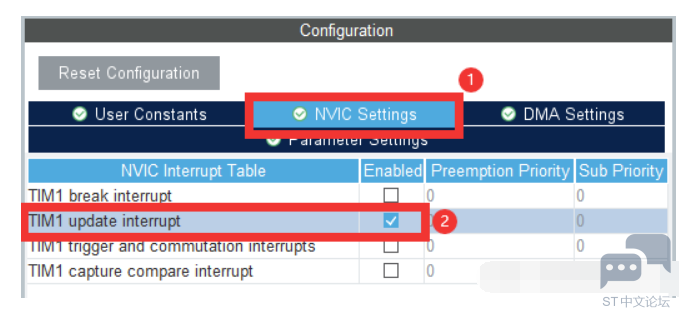

接着点击“NVIC Settings”开启定时器中断即可。" k1 r( [) \9 d! U
TIM1为高级定时器,开启“ update interrupt”即可。- K2 s: T9 _1 H9 v( _4 J* I) {, w

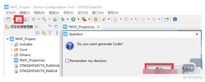

  ?* c) t  {. `% n, _  w8 c6 L4 D0 z点击保存,并生成代码。5 j' u/ p9 P; y( z

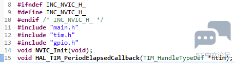

9 M7 t* q' A0 t( Y在“NVIC.h”中完成中断初始化函数以及回调函数的调用,同时调用“GPIO.h”“TIM.h”" J0 |- a: I- y* ?

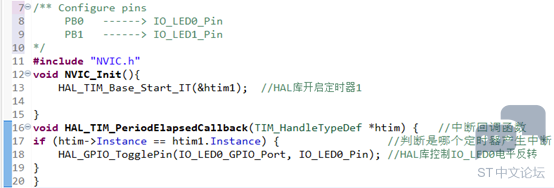

8 j/ V5 B0 E: H$ Q0 W" k在“NVIC.c”中调用“NVIC.h”后,将定时器中断初始化代码以及回调函数添加即可。
: L  j, u2 e; x- h
' ?4 e, f9 N% {# }4 ?& b' B: h6 p( ] b55c840edf71459ab68d2a997f529cdc.png % x- J, z! x* L$ U" Z/ {0 f* Q

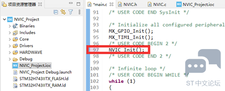

* X$ J; p& r0 C, U- l- a0 Q最后在“ main”函数中调用定时器中断初始化即可。

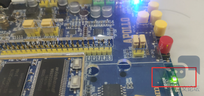

烧录程序 至单片机开发板,可以看到定时器正常控制LED闪烁。

" |$ H$ q* ^7 Q7 d! E9 `5 R附上程序:
  1. #ifndef INC_NVIC_H_
    + G# R. `6 v8 W
  2. #define INC_NVIC_H_+ f& c+ Y: B* O# K" X' r) ^/ O
  3. #endif /* INC_NVIC_H_ */# }6 f5 c* h. G+ A% H# ^
  4. #include "main.h"
    7 _0 G3 ~. x/ I( |; J' v. {
  5. #include "tim.h"
    , {6 J- L  f9 x# j& j
  6. #include "gpio.h"
    7 i$ c; x7 c+ I* z5 V& _, |
  7. void NVIC_Init(void);
    1 ^/ o+ A- O0 B: L1 N! ^
  8. void HAL_TIM_PeriodElapsedCallback(TIM_HandleTypeDef *htim);
  1. /** Configure pins
    3 ~7 v% B$ r" Y# [
  2.      PB0   ------> IO_LED0_Pin
    " r  @  x, u2 }- u
  3.      PB1   ------> IO_LED1_Pin
    & y3 }. a- K# p" y5 h8 a* k0 M- H
  4. */% T3 Y* B" @0 B- ?& [/ z2 \
  5. #include "NVIC.h"
    5 K( _" a. }# Q  L* Q. f* k- W: E
  6. void NVIC_Init(){
    7 w5 A7 A; N& r  S2 r' l3 i
  7.         HAL_TIM_Base_Start_IT(&htim1);        //HAL库开启定时器1( \4 T  U6 J) v
  8. 6 A/ H0 q$ u+ g9 Y
  9. }" V  Q+ c) H7 A) ?. L0 L, B
  10. void HAL_TIM_PeriodElapsedCallback(TIM_HandleTypeDef *htim) {        //中断回调函数
    + p8 n* K# W3 u5 F1 _- H
  11. if (htim->Instance == htim1.Instance) {                                        //判断是哪个定时器产生中断2 S, J7 g; ^8 E$ M# W
  12.         HAL_GPIO_TogglePin(IO_LED0_GPIO_Port, IO_LED0_Pin);        //HAL库控制IO_LED0电平反转
    $ i/ m9 z* \/ E+ [
  13. }, R. m% h2 k, [
  14. }
