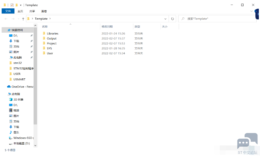

7 P( H' N4 Y( e) C3 D工程文件夹的分类方法有很多,我以其中两种为例。
  o  o" _7 K3 }) O
/ x& }, L6 i6 [1 P% q4 p8 x7 m(1)分类方法一(建议新手使用)8 |6 o& Y* U7 I& Y0 g- R$ u5 L* d
& v: ~( a3 I: A
F4[E}897289T8]PX0_S%2HU.png 0 X: b/ J5 I1 ?& A0 r
) h' _  H% |4 ~7 I# @& ^$ q$ T; Y第一种分类方法如图所示,创建五个文件夹分别存放不同类型的文件。 " j% p; `8 E8 i0 G
8 \. Q  E: I: ~$ U7 `

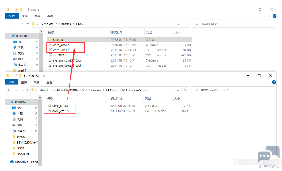

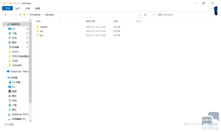

Libraries:库文件,下分两部分文件,第一部分是CMSIS,存放启动文件和core文件;第二部分是inc和src存放外设程序的源码和头文件
, Y- X4 [1 m/ A
& G4 f: C$ \8 P+ o 9_C14S%UPT}C)CHU`_{2~BL.png
/ R; u# m+ f5 E# o( n! f1 |5 x( \- x/ Y

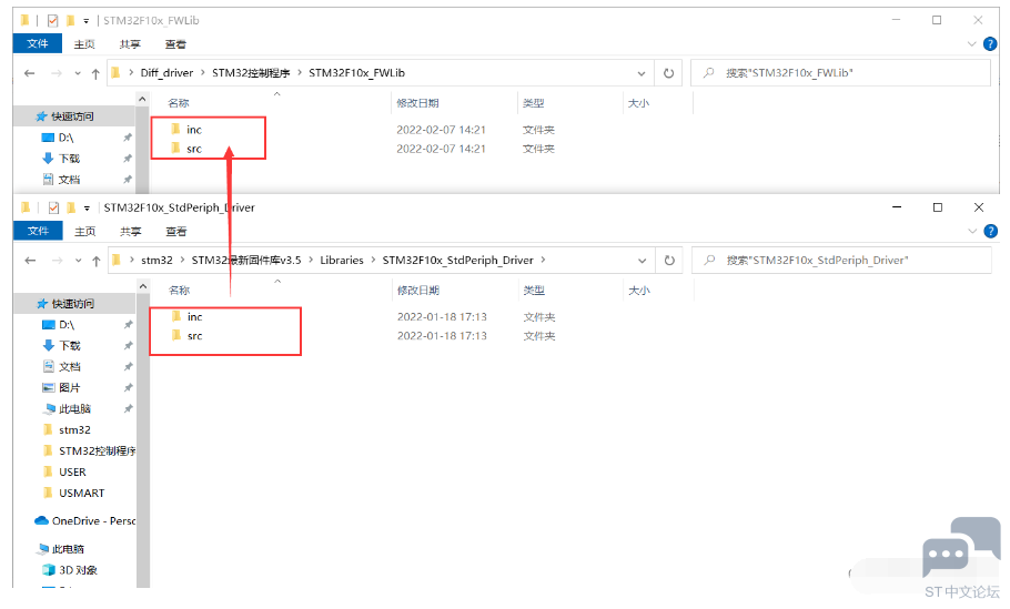

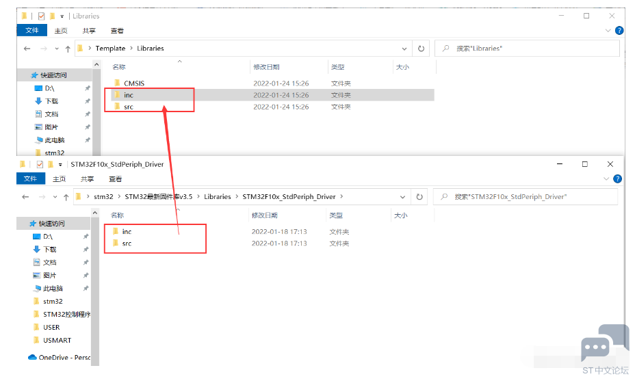

下面是各个部分文件均来源于官方固件库:
# ]( @0 }3 D0 N! X8 C! [
- R2 x5 a7 r9 L: M" _, }/ ] B$HF_4QGYSE9(N{92$$ZNJL.png ; a0 h  S. }  H( H
4 e6 D/ ^# T7 v! s4 v! m 99OBNQ]3SI6_N%I3J2QD)_9.png ( R* u( `0 G& [" G
6 B1 p' v) }6 v, K. D
H[C%U0]UXY2FDDI]SJG)N7W.png % Q9 a6 S1 J9 ?' Y8 [0 K' F
2 J, H6 a$ Y! I% n L]L@%%3SSKXL$V29C[)C6$D.png ' |7 ^6 W+ c( H1 k

Output:存放项目的输出文件,主要是.hex文件的输出路径,不需要复制文件到这,在项目中进行相应配置即可。
- V7 f) d) \6 G& P3 o- v) m) I; b) N: W
Project:存放项目,在创建项目时将存放路径选择在这。8 I9 ^5 `8 k/ E/ `$ Z9 Y
, ~! t% D5 h# a
SYS:存放一些我们自己写的经常用的宏定义和常用函数,比如:delay函数、定时器初始化函数、sys位带操作的文件。
( M1 r4 p7 b) r; O) h

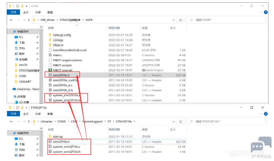

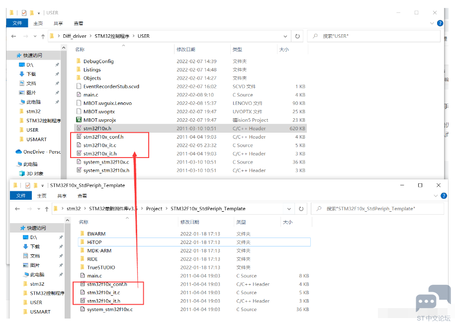

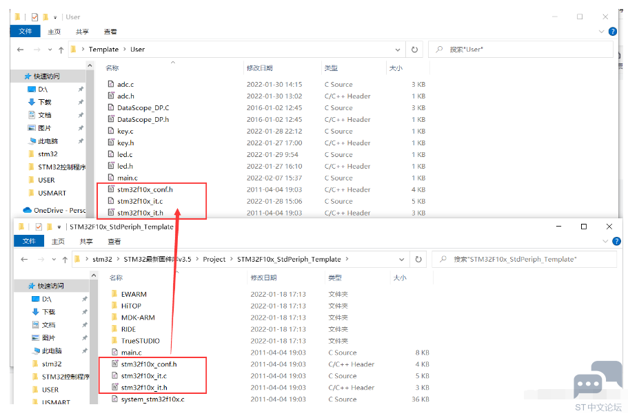

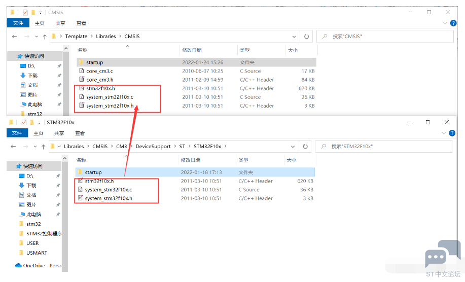

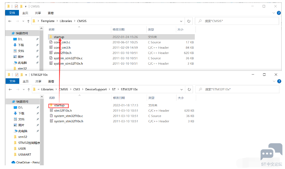

& ~1 Y* e, o% m. ~User:存放主函数、我们自己写的文件以及库中少部分文件,其中需要在库中复制的文件如下图所示。! @' I' C# o2 T) h1 X& ], p
; A  r8 B7 y. l  A$ G8 [) Q8 Q3 E 56W[E9~6L92S~YVB{V]M.png 4 ?* U( y& I% |( Z
+ `- r- n3 h8 _! h* P
最下面的system_stm32f10x.c文件在之前我们已经 添加过了,这里不添加也可以。/ T5 z0 Z& f  s* l6 d0 k+ J

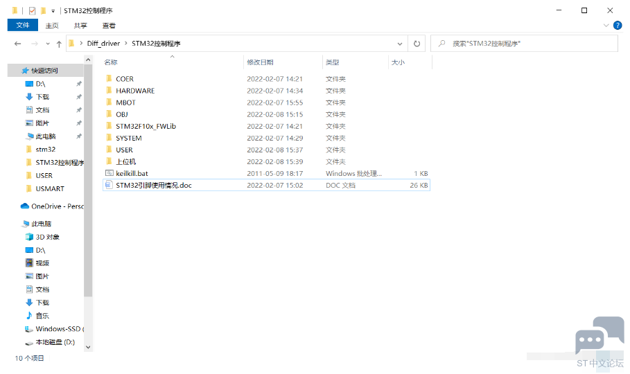

(2)分类方法二(更加方便管理) - \' N/ Z$ }  f6 P' ?
9 s( I0 u  E& Z: Q
DMV`HP_1~2}%`T6URYQ9U`6.png 8 i( }/ Q6 E5 ?. c1 b
1 x+ o4 s1 V' z! O: v; x: b7 O第二种分类方法如图所示,对文件进行了更详细的分类,下面分别介绍。
6 \7 h/ Q) s8 Z- Y0 d" C& \3 b' R( S& K& i3 K' Y3 Q2 q

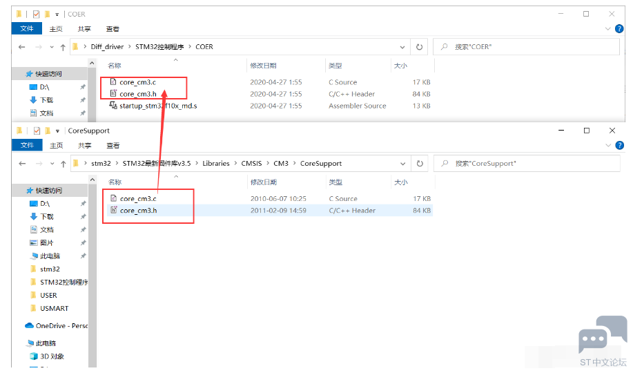

CORE:存放内核相关文件和启动文件! Q% j2 G/ }7 A5 D
* l2 F1 h( n8 w6 w
2A2Q$WCW4[620]DWBJ)O3.png / J7 M- V/ U: p+ x( m
- s* S) y6 M* S6 d% O

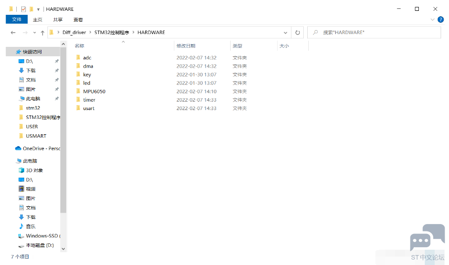

HARDWARE:存放我们自己写的一些硬件文件,这些功能一般是STM32直接支持的,比如图中这些功能。8 ^& I# A1 C+ J' @& w
; v, G& Z# f# K) }) l1 H) u- s $GDB]LQ0A(K]V%(MXYTLCYA.png 5 j- W1 P6 L" \+ m0 B$ a' x* v
5 C( o9 D% B: I5 G MBOT:这个文件夹可以以自己的项目来命名,主要存放我们开发这个项目中自己写的独特的文件,比如我这里的编码器函数、小车方向控制函数等。

STM32F10x_FWLib:存放外设相关的头文件和源文件。

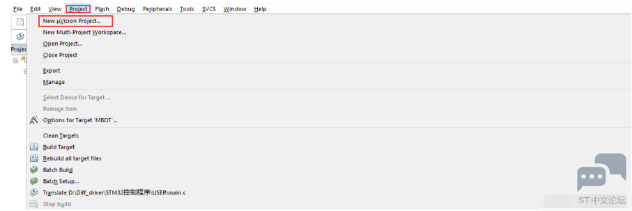

7 O6 b; h$ G1 O0 I3 W! b$ q2.新建工程: G2 F4 ~9 U' d
打开keil5,点击菜单栏project,点击New uVision Project创建一个新项目,填写项目名并选择上面所述的项目存放路径,点击确定。
; u/ Y" n! n2 I' M! n2 m0 ?
" ?2 |2 w  i' A: J7 A4 [, I$ _; z% ] D$)HU]4)(_DT3[V21KHX_08.png

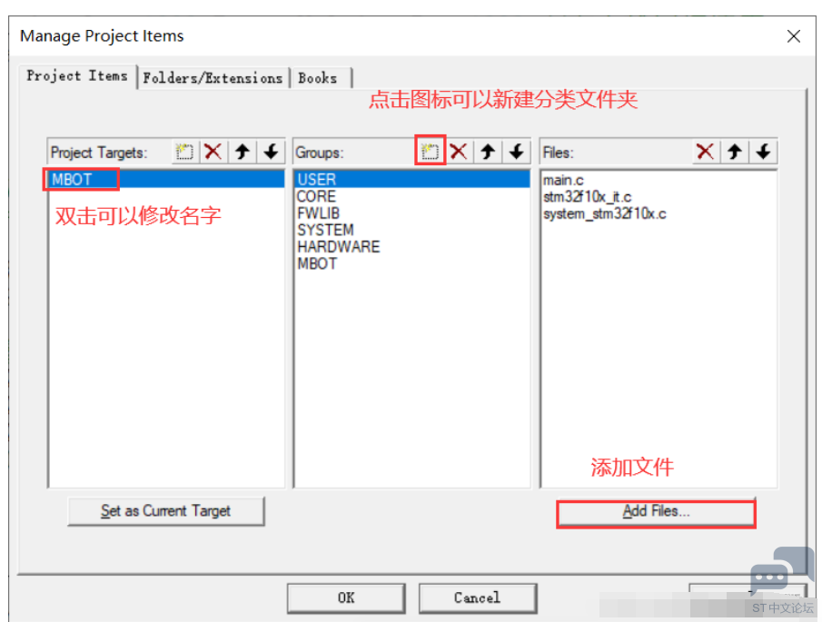

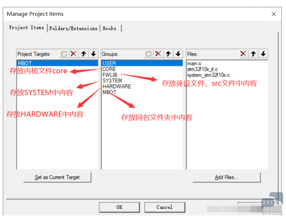

7 j/ D; E6 \1 ?8 S2 V5 l 点击“品”字形图标添加我们需要用到的文件,注意这里添加的都是源文件(.c),因为头文件在编译时,我们包含相应的路径后,.h文件会自动添加到相应的源文件分级下。
( W# ^( h" V% w$ B* T* h; B+ [9 b8 l; h8 D* S% [
0 U6 x( E2 A* i/ c" w# x' ^& E2 f( V4 a4 m" f* P% u+ n4 q
) v: @/ S0 T: J& |  z

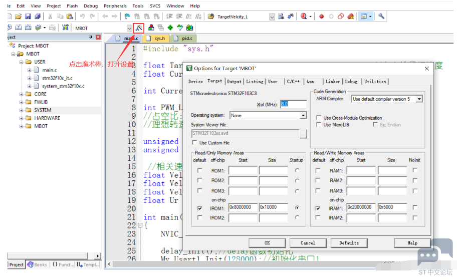

% G& ?  G8 g" ]; v$ H  r& `点击“品”字形旁边的“魔术棒”,打开设置。& s% B1 a7 A' h9 E& u4 J3 q. a
" y8 W* }' b' \) C" S

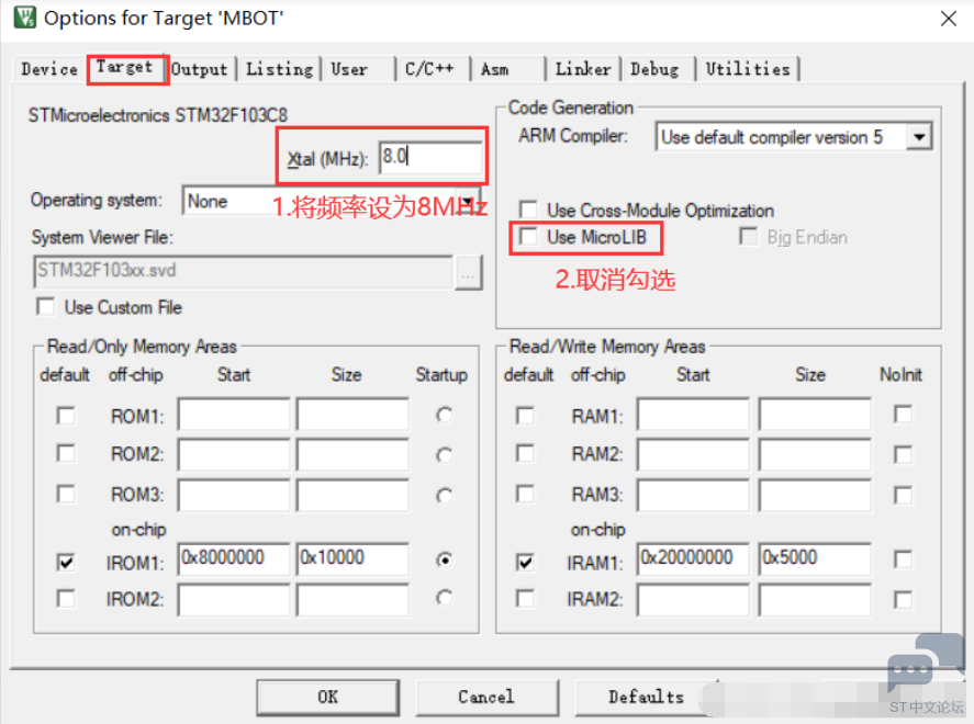

(1)Target配置
+ P% }: n! ^7 C( r7 L0 E: y
+ Y* c/ @) i1 c- ~6 M  q+ W8 |

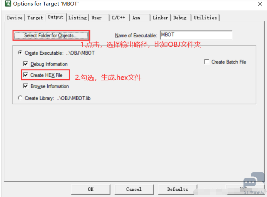

! r& z1 `" E) O3 T) w; ` (2)Output配置。
1 l1 A7 \& L& f
+ q$ r, v$ }) l
ELNA_(5`2)DLFXY$I2`%X%W.png 2 H' k/ I# m. q6 y$ i& {; Q# E

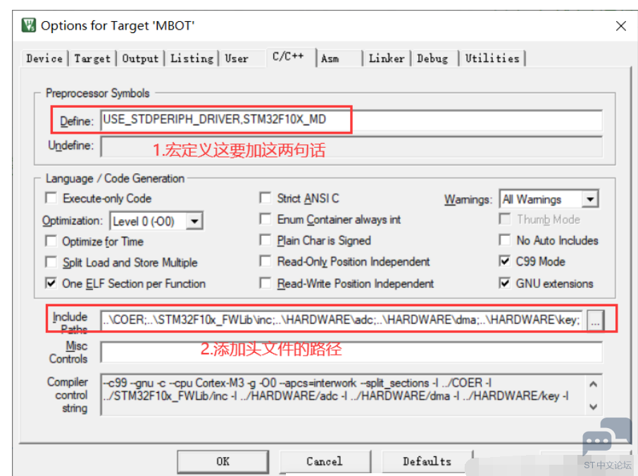

(3) C/C++配置
. Z+ \  d6 o# V" Q6 p; f在define中需要加这两句话,它们用逗号分隔,第一句是使用标准外设,第二句要选择自己单片机Flash对应的大小,在数据手册中可以查到。1 @" X9 N# q7 E; z
% c) c) x! M6 q3 E- hUSE_STDPERIPH_DRIVER,STM32F10X_MD
  P7 D$ J3 q+ c+ n: x" \' U# p1 {2 A1 H  t1 \0 m: c
8%@{6@~FCC_4HTI%IC)AN@K.png 9 h3 k' H6 e. w6 _8 \. i3 c  U

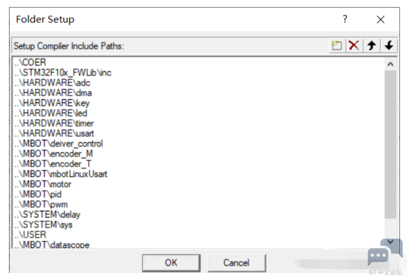

" t7 Y% a7 @+ c( o$ G2 V1 v& D 头文件路径要添加全,凡是include包含的头文件路径都要添加进去。
8 [+ |% y7 z: Q( y3 D

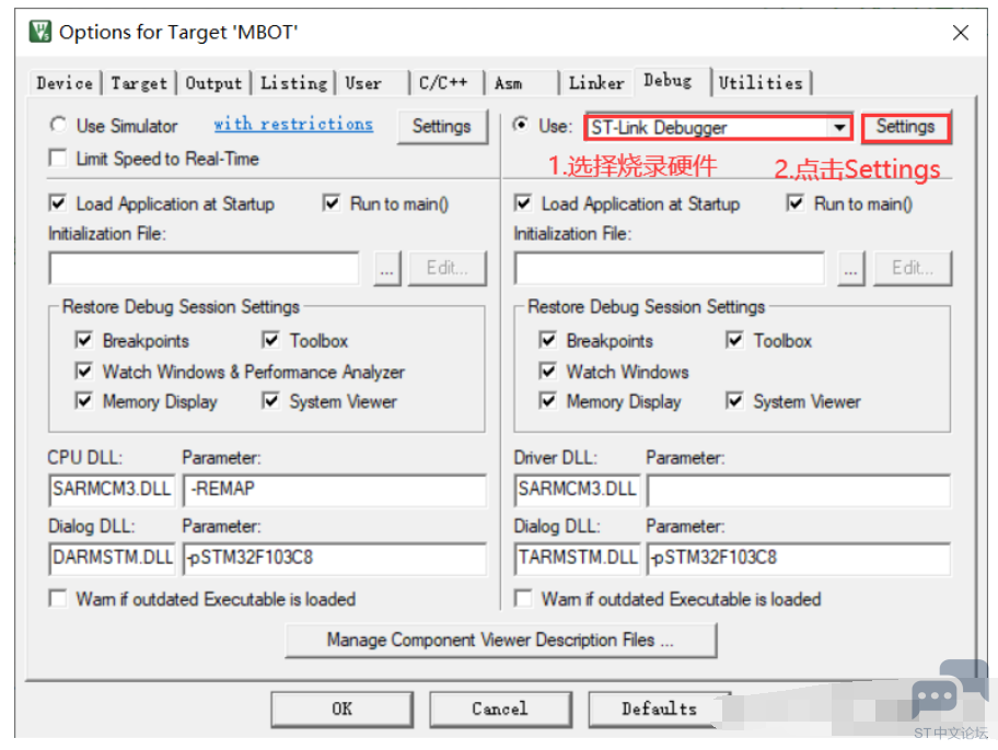

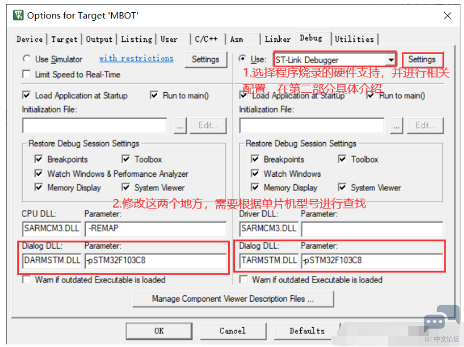

(4)Debug配置
4 L; O$ z" G1 u7 @* H
, I3 }  h; S0 ]3 a5 w  { 0]]E5O4A2F{5~88LM4HFQ6H.png 4 D. d: W- w* m! W% J
; e6 f4 ]+ R, ]7 Q& U

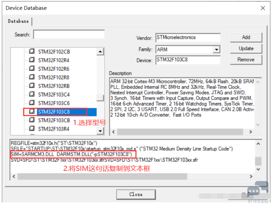

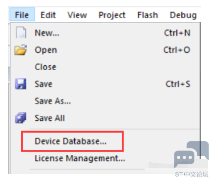

第二步是配置仿真环境,具体的修改需要根据自己单片机的型号进行具体查找,查找方法如下图所示。
" b; f/ B( X# |0 U2 u/ h( \' {3 N( t0 e. _

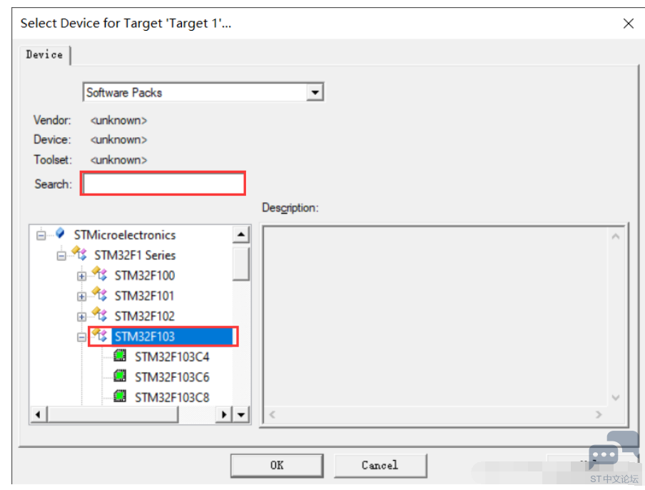

先在File中选择Device Database选项。
9 F5 [+ |% X, p6 h% o' V, S
. W9 F' v% ~: B6 d$ }* l$ M
5 ^+ R8 ]3 k* }" D3 J( d7 `选择自己单片机的型号,记住SIM这句话,其中的第二部分中,将 DARMSTM.DLL 填在左侧的软件仿真的Dialog DLL中,将 -pSTM32F103C8 填在Parameter中。右侧的硬件仿真只需要将DARMSTM.DLL的“D”改为“T”。
/ J/ ^0 _" E. o" G
7 A( F1 G, d7 i0 j% g }DZ0H1VV%1]~]@IO1MDJU39.png 8 L9 B# G( m( i# e3 M, `  B) r/ E& f
- l7 V. b/ V+ V4 T 到此我们的配置完毕,可以编译一下观察变化。: A" {1 d8 M9 S
! c. w7 q; ^( j2 f二、程序烧录配置
1 I/ l6 F/ B& n4 G% G+ N1 V程序烧录方法传送门; a2 G3 q2 V2 v
* [5 \  D, R! H. [$ `

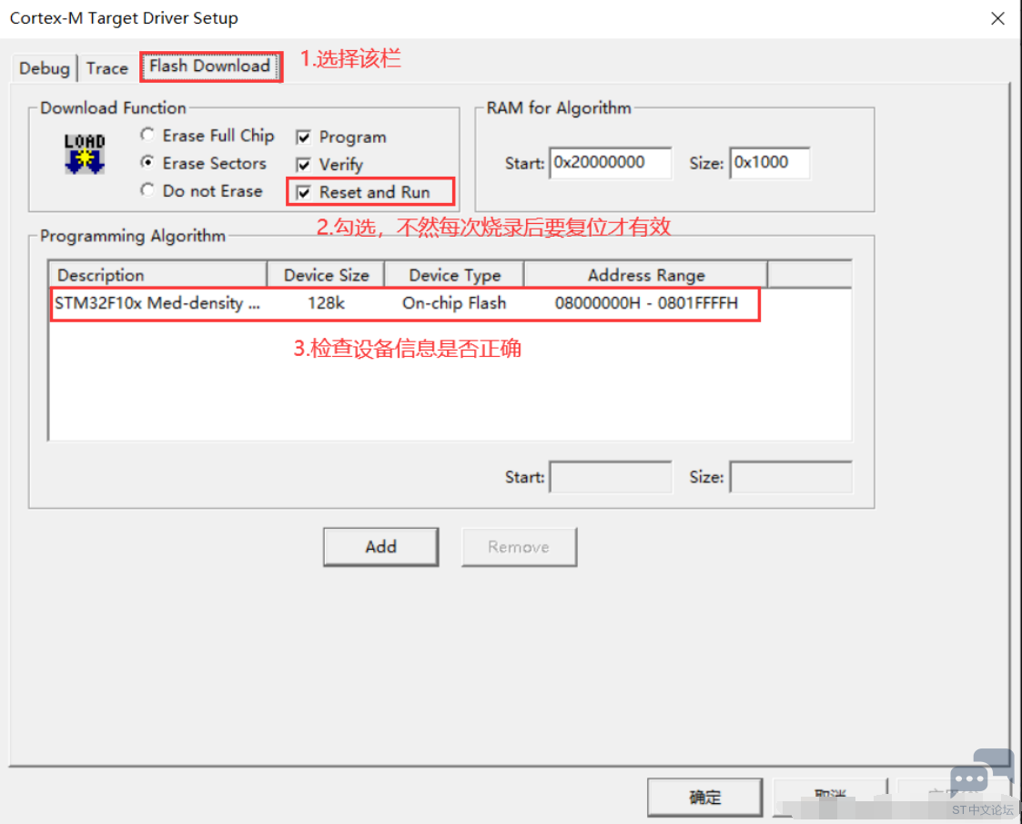

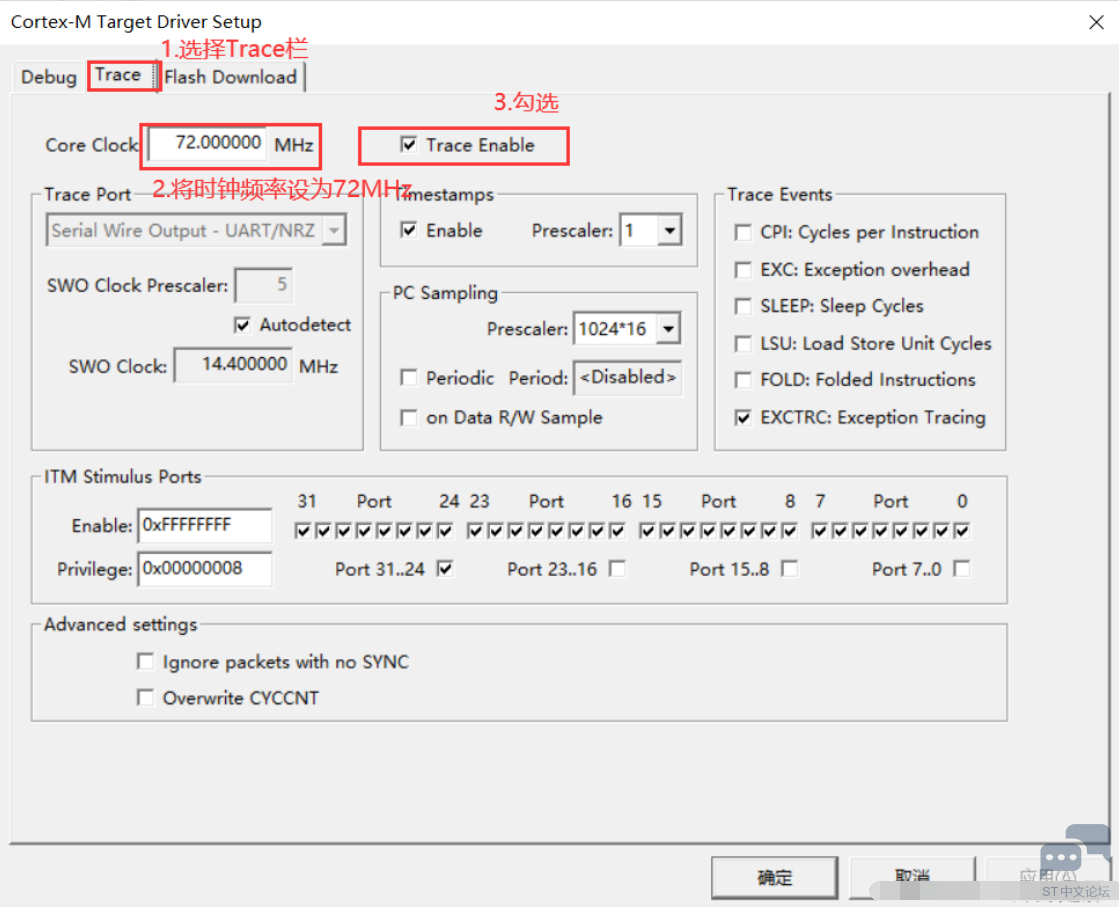

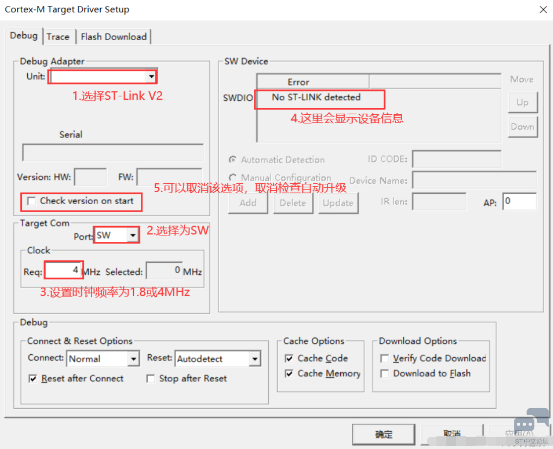

点击“魔术棒”,在Debug中选择自己使用的烧录硬件,比如ST-Link,点击Settings进行设置。1 k+ Z& k  Y- F3 h3 F( q& B
9 M2 j2 _8 p7 u D2WLWJ%`E0N6~PL~LTCCXEN.png 5 Q) M2 e4 Q! K
5 b2 s6 l6 C. U- f: I F{32(FU@D)H5{SF~{32PH]C.png & R1 o$ b. p. B  I0 p! ]. b
4 p; I3 z) p1 e  \# c
08Q14YW0`0IN54O342E)2LY.png / `( m9 V0 T1 ]9 I: t! T& H& }
6 {0 A* x/ T6 j& {9 `4 N3 a  P% U
. {, B2 O# {' E( l4 W
如果没有显示设备信息,绝大多数原因是接线错误!要仔细检查接线,看一下单片机上SW/JSAG端口的引脚名,与ST Link对应,VCC GND SWCLK SWDIO 这四根线要对应正确。( m* g5 U8 b& r5 |3 p
