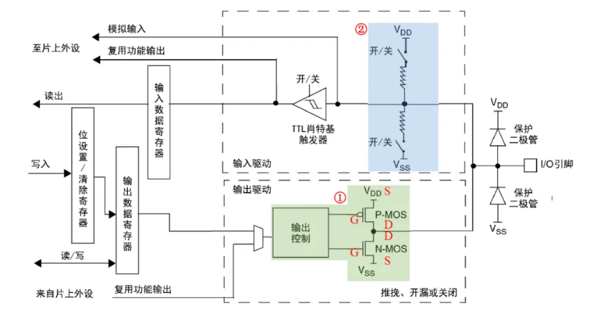

* l% A6 X% P3 G& q0 p9 R下图 8.1.1 为STM32F103系列GPIO的基本结构,左侧连接MCU内部,中间上半部分为输入,中间下半部分为输出,右侧为MCU引出的外设I/O引脚。# J* f, q: w- k5 l+ h5 l) T/ f

`UK%]8VW%V{`DC2~`I1_QKH.png . J# s" x- t" i
; y% [' x( M, n5 K( [" e
图 8.1.1 STM32F103系列GPIO的基本结构

推挽结构由两个MOS管按互补对称的方式连接,任意时刻总是其中一个MOS管导通,另一个MOS管截止。如图 8.1.1 中①所示,内部由一个P-MOS管和一个N-MOS管组成,两个MOS管的栅极(Gate,G)接到了左侧“输出控制”,漏极(Drain,D)接到外部输出,P-MOS管的源极(Source,S)接到VDD(3.3V),N-MOS管的源极接到Vss(0V)。
/ h5 k7 W# Z! ?4 S, y$ l; P) i2 {3 m- y" W: h  }5 o
MOS管作为开关使用,“输出控制”向两个MOS管栅极加一定电压,P-MOS管源极和漏极之间导通,VDD 经过P-MOS管的S->G->D输出,N-MOS管处于高阻态(电阻很大,近似开路),整体对外为高电平;“输出控制”取消向两个MOS管栅极施加电压,P-MOS管源极和栅极截止,P-MOS管处于高阻态,N-MOS管源极和漏极导通,整体对外为低电平。
1 N! W, h& r  t+ Q3 {) N+ L, w( R/ J+ e/ t; {& k
推挽模式,让“输出控制”变为了VDD/Vss输出,使得输出电流增大,提高了输出引脚的驱动能力,提高了电路的负载能力和开关的动作速度。5 e# o7 k+ n% }9 s) l

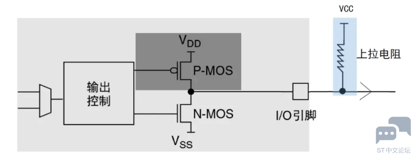

* R; L; U$ t$ U& U# @$ M开漏模式下,“输出控制”不会控制P-MOS管,“输出控制”只会向N-MOS管栅极加一定电压,两个MOS管都处于截止状态,两个漏极处于悬空状态,称之为漏极开路。“输出控制”取消栅极的施加电压,P-MOS管依旧处于高阻态,N-MOS管导通,整体对外为低电平。: R* k' S% |3 }: l* I. g- h
9 l6 t' {$ O4 p开漏输出模式可以等效将图 8.1.2 中灰色框的P-MOS管看作不存在。即该模式下只能输出低电平,若要输出高电平,则需要外接电阻,所接的电阻称为上拉电阻,此时输出电平取决于此时上拉电阻的外部电源电压情况,如图 8.1.2 中蓝色框的外部电路。
8 [/ C: K; x9 u" C" r/ I8 K1 L% ~" t3 N  N; g" D
" @2 a7 l* [7 p( r2 c
2 H' a4 {1 ~0 }8 d5 p% y  k# v图 8.1.2 开漏输出模式外部上拉1 o1 C! v  Q; t) I, p/ B* Q# U+ T
推挽输出模式可以直接输出高电平,开漏输出模式需要外接上拉电阻才能输出高电平,但开漏输出拥有一些推挽输出不具有的特性:
+ q4 p0 Z; W2 O: d% t, c3 W
3 c, u1 w; q0 e" s①利用外部电路驱动能力。如图 8.1.2 所示,“输出控制”只需要提供一个很小的栅极驱动电流,VCC经过上拉电阻为外部负载提高驱动电流;: N5 y. j# D5 f3 b. ?0 h. B+ V4 Q
) ~, N* V8 ~6 ], ]! T②实现电平转换。推挽输出模式由VDD提供,即只能提供3.3V电平。使用开漏输出模式后,VCC可以为5V,从而实现了电平转换的效果。

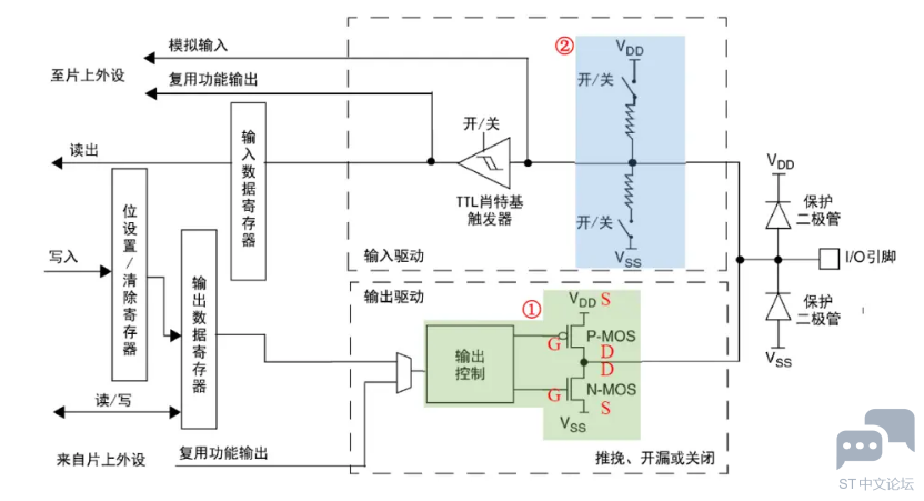

) n. s) z7 r: G4 Q4) 上拉输入模式(Input Pull-up)' @9 d) t$ D- u) \3 r
1 l! |) q  B( B
如图 8.1.1 中②所示,VDD经过开关、上拉电阻,连接外部I/O引脚。当开关闭合,外部I/O无输入信号时,默认输入高电平。
1 P& ?. x% B$ ~; V3 `, D; k% F5 f+ M9 _3 f4 P
该模式的典型应用就是外接按键,当没有按键按下时候,MCU的引脚为确定的高电平,当按键按下时候,引脚电平被拉为低电平。" v& Y! [; r) M1 n) h5 a8 Z
- @1 v) [6 p0 N& F+ b) H
5) 下拉输入模式(Input Pull-down)& C. Z) ^9 ?' N$ `, ?
8 E  F! M1 @4 q- y7 `3 q如图 8.1.1 中②所示,Vss经过开关、下拉电阻,连接外部I/O引脚。当开关闭合,外部I/O无输入信号时,默认输入低电平。
8 Z# l. u8 M. z. Q# W4 v. q3 {$ R' Z8 Q: X1 z, m
6) 浮空输入模式(Floating Input)
, k! M6 {% |' b; Z0 ~6 W, R
8 x8 k6 t9 ?# j5 k' F如图 8.1.1 中②所示,两个上/下拉电阻开关均断开,既无上拉也无下拉,I/O引脚直接连接TTL肖特基触发器,此时I/O引脚浮空,读取的电平是不确定的,外部信号是什么电平,MCU引脚就输入什么电平。MCU复位上电后,默认为浮空输入模式。
; i. ]$ `+ ?# {4 Z9 f8 u, s# @7 B
5 o% t9 _2 T, h; t3 c7) 模拟输入模式(Analog mode)  C( o5 t2 h/ Y! \
6 x& S$ B) R6 q3 {3 Y, D2 G
如图 8.1.1 中②所示,两个上/下拉电阻开关均断开,同时TTL肖特基触发器开关也断开,引脚信号直接连接模拟输入,实现对外部信号的采集。

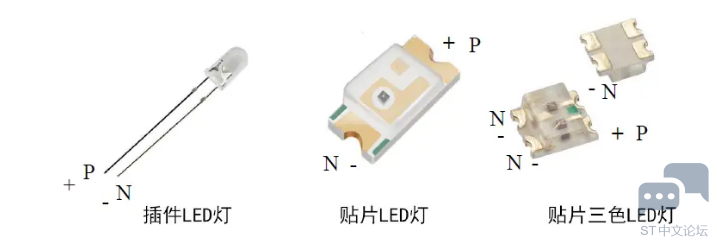

LED(Light Emitting Diode,发光二极管),是一种能够将电能转化为可见光的半导体器件,当给P极施加正向电压后,空穴和自由电子在P-N结复合,辐射出光子而发光。如图 8.2.1 所示为目前市面常见的LED灯,第一个是插件LED灯,第二个是贴片LED灯,第三个是贴片三色LED灯,本开发板使用的是贴片LED灯。) p9 b& [1 h& {9 T; b6 c7 j
+ |' v' D" T1 R" Y5 `
OCA(0AU$)4RMD2JYOEA_@20.png ; J0 O$ A4 {0 }7 `
! |* \; S- \2 g  F# A
图 8.2.1 常见LED灯

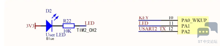

如图 8.2.2 所示为开发板LED灯部分的原理图,LED灯的正极直接连接了3V3,LED灯的负极连接的网络标号LED(PA1),只需要控制PA1为低电平,即可点亮LED灯,输出为高电平时熄灭LED灯。% ]4 `" |7 C" y
& V4 `7 w+ M7 O- A W}%Z9PZY48X[@F]`ETOMS.png # X! [2 b" ~! G0 |
1 l! Z+ |( H6 U1 W8 C' I& S图 8.2.2 LED灯原理图. V2 z1 b4 f6 r2 P
