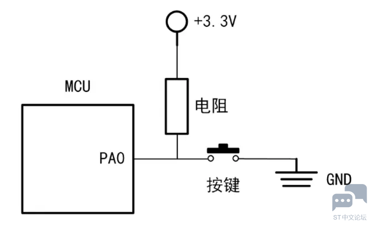

: h# {' y6 l" n: R按键一般占用一个GPIO口,通过监测该GPIO的电平变化得知按键操作,典型的电路如图 12.1.1 所示。当所需按键比较多时,则可以采用矩阵按键减少GPIO的占用。矩阵按键需要通过编程扫描等方式实现对多个按键的监控,这里以最简单的独立按键为基础进行介绍。

图 12.1.1 按键与MCU的连接方式示意图  N3 W" K8 ?/ k
可以看到,在没有按下按键时,电源3.3V通过电阻连接到MCU的PA0脚上,此时MCU读取PA0的电平就是3.3V的高电平。在按键按下时,电源3.3V经过电阻,再经过按键连接到了地,此时PA0连接到接地的一端,读到的电平就是0V的低电平。由此,MCU就可用过读取对应引脚的电平值,得知按键的变化。

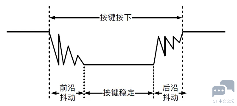

常用的按键都是机械触点式按键,机械式按键在按下或释放的过程中,由于机械弹性作用的影响,会伴随机械抖动,如图 12.1.2 所示。! t0 \: P" t: g

$ o: n; C7 K4 J. n* g" j' N图 12.1.2 机械按键抖动示意图

抖动的时长与机械开关特性相关,一般为5-10ms。在这抖动过程中,会产生多次高低电平,导致被识别为多次按键操作。为了避免机械触点按键检测误判,必须消抖处理。按键消抖可以硬件上处理,即在按键旁并联电容,吸收抖动的电平。也可以软件处理,即通过延时,避开抖动。

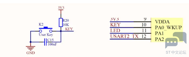

如图 12.2.1 为开发板用户按键部分的原理图,电容C15用于硬件去抖,可以看作不存在。按键松开时,3V3经过上拉电阻R20到网络标号KEY,网络标号KEY另一端连接MCU的PA0,此时读取PA0电平为高电平;按键按下时,3V3经过上拉电阻R20,再通过按键接地,此时读取PA0电平为低电平。
* t' I( U% u& X9 e; [( s5 N9 y$ T6 `! z
由此可知,按键按下,GPIO引脚电平变低,反之为高,按键所接GPIO为PA0。8 h. n2 ~, b' L! M( ^: m

图 12.2.1 用户按键原理图# ]/ y% G  C( ]( n
